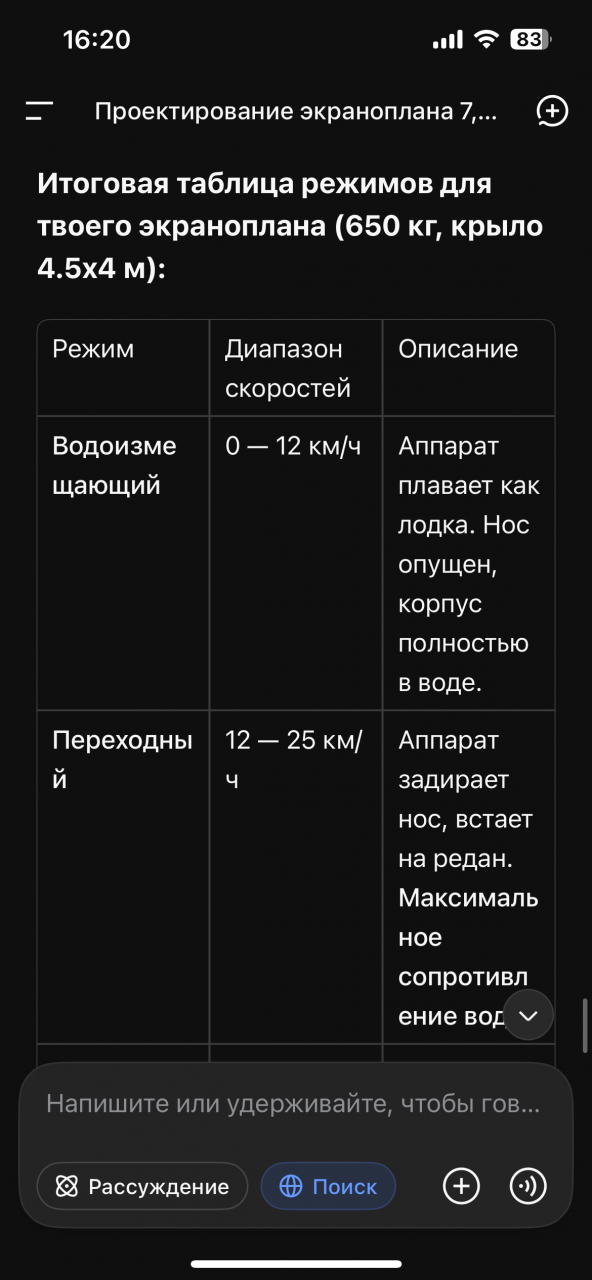

Так то идей что с мастермоделью делать полно. В любом случае когда дело дойдет до крыльев надо будет снимать корку из матрицы и не из стеклопластика а уже из карбона. А так есть мысль купить разбитый гидрик и оттуда взять мотор и водомет. Ещё есть идея попробовать поставить вместо «классики» (винт, водомет) за поперечным реданом две гусеницы от снегохода и рулить через дифференциальную передачу.
Пробовал.
Не рекомендую этот путь.
С вероятностью много процентов будет замена импеллера, сопла, поршней и коленвала. По деньгам проще дешевле и лучше подвесной мотор

Благодарю:drinks: как раз смотрю, чёт странно подешевели на авито подвесные

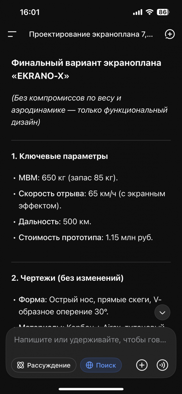

21 031
1 367
Да конечно нет, 20ку так, проверить не утонет ли Так то это экраноплан, в планах поставить 200ку от хаябусы. По расчетам дипсика крейсер должен быть в районе 170-180км/ч в метре от поверхности

11 325
4 993
Ну пока прав нет:pardon:Видел есть 9.9(30) и даже 40, но как-то опасаюсь
Я думаю для начала нужно провести расчеты веса и скорости для подьемной силы, а уже после этого расчитывать мощность, но про 9.9-20 можно и не мечтать даже если крылья из пленки будут.....

Для начала я-бы сделал СВП из пвх-лодки и покатался-бы с движком "9,9" который пятнашка. С винтом шагом побольше 45-50 км сможет разогнать по спокойной воде. Когда прокатится на этом, то всякие мечты о 180-200 км/ч сразу отпадут потому, что такой херовиной очень сложно управлять. Если пвхашку плоскодонку только в поворотах сносит, то эту херовину и ветер сносит по прямой и инерция при маневрах. Экранопланом малого размера еще сложнее управлять.

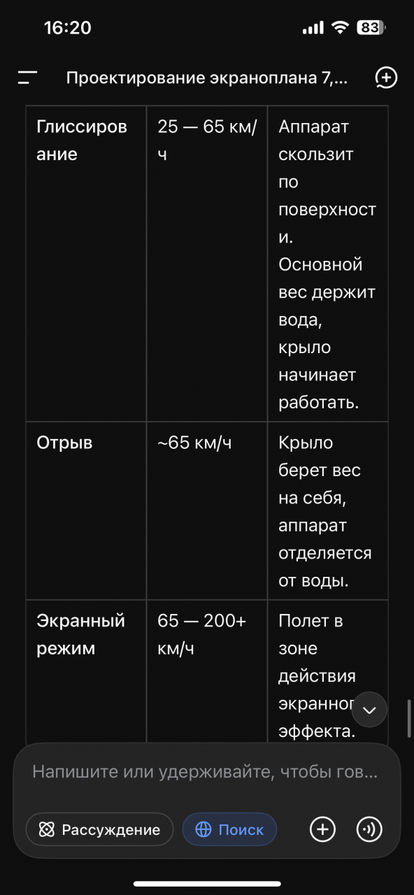

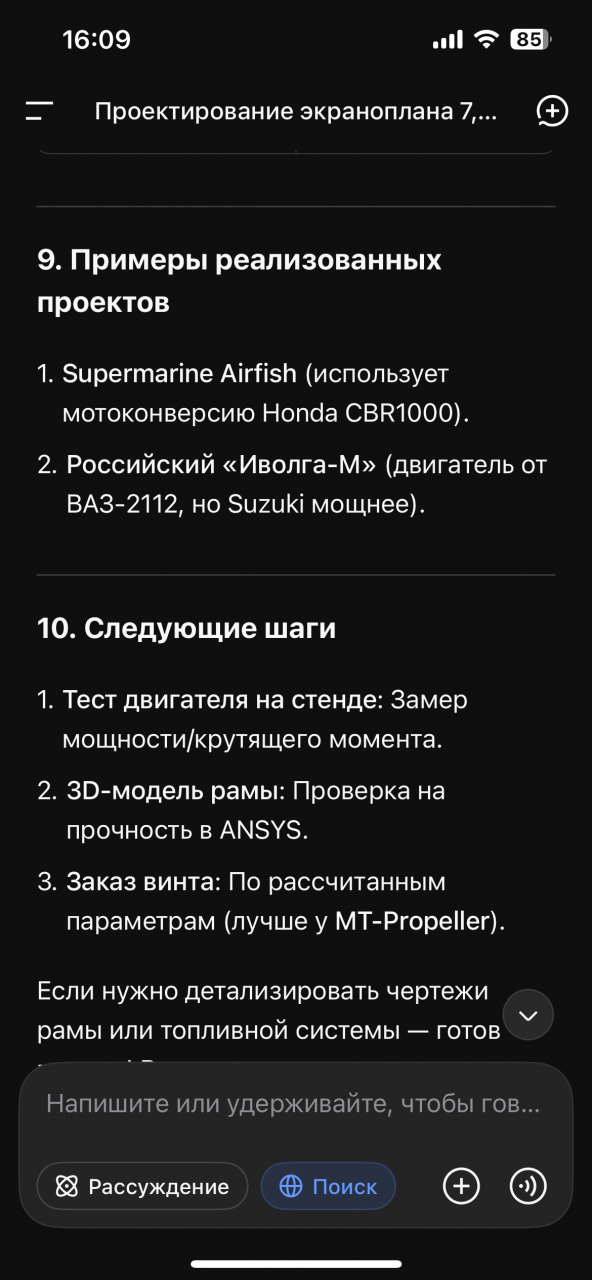

Ну сейчас основная задача провести гидродинамические испытания «фюзеляжа» в переходном и глиссирующих режимах. Расчеты скорости для подъемной силы провел в ChatGPT. Cейчас катаюсь на тишковке 8,5м с ямахой 9,9(20) и получается ее на этом двигателе в переходный режим поднимать.
