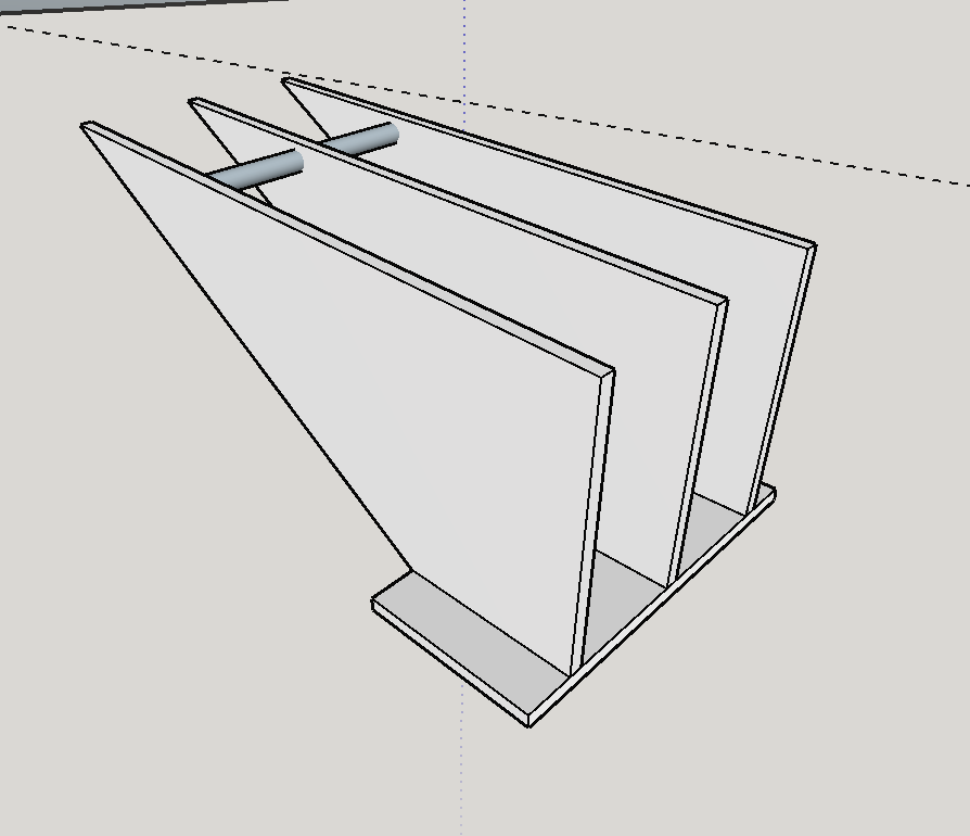

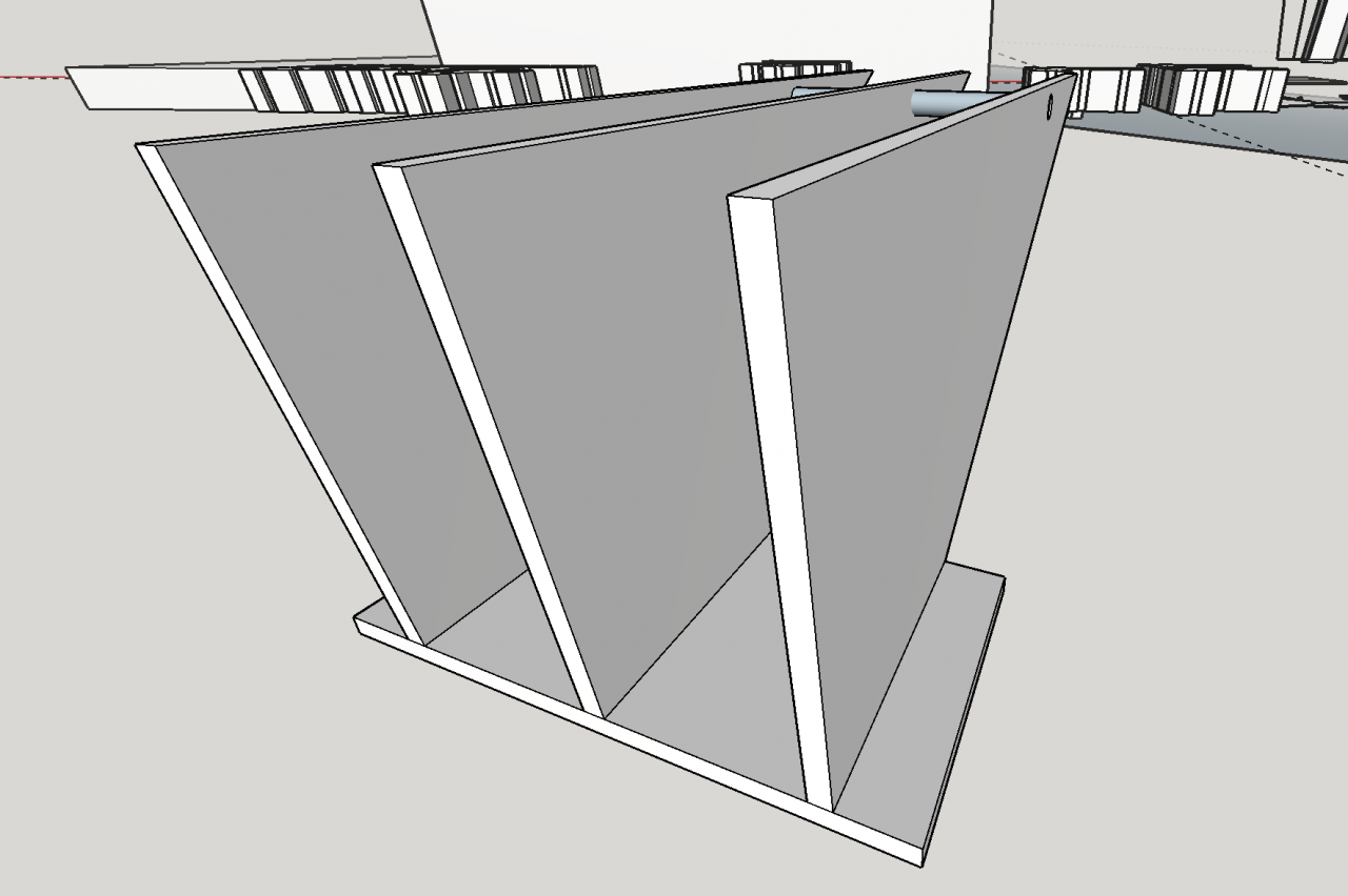

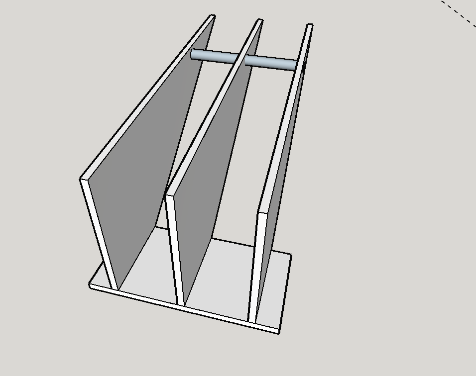

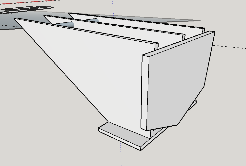

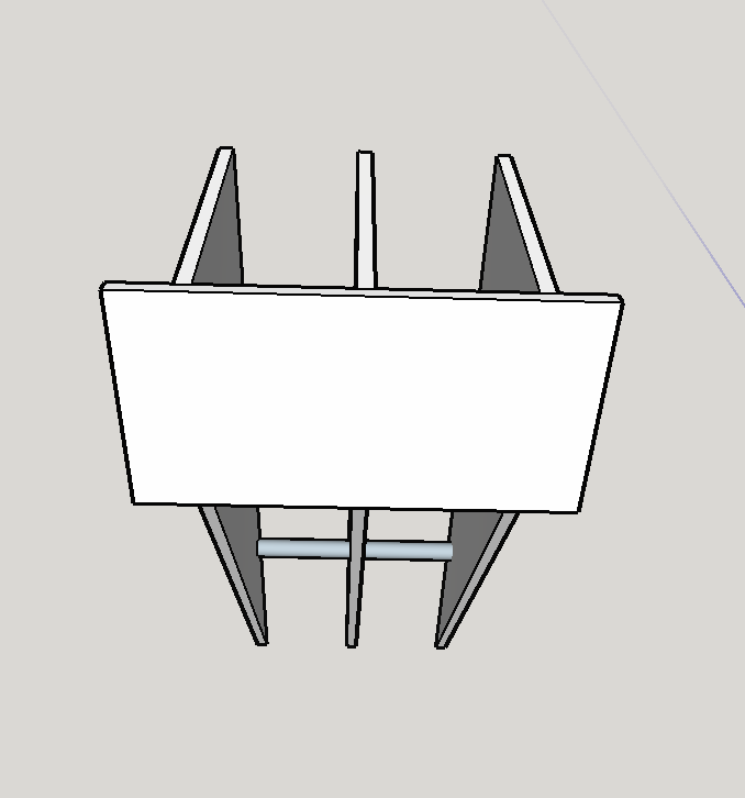

Проблема не в самом крыле, а в стойках и их креплениях. Стойка по умолчанию должна быть крепкая, рычаг большой, с учётом массы лодки, встреча с препятствием даже на небольшой скорости выломает всё!

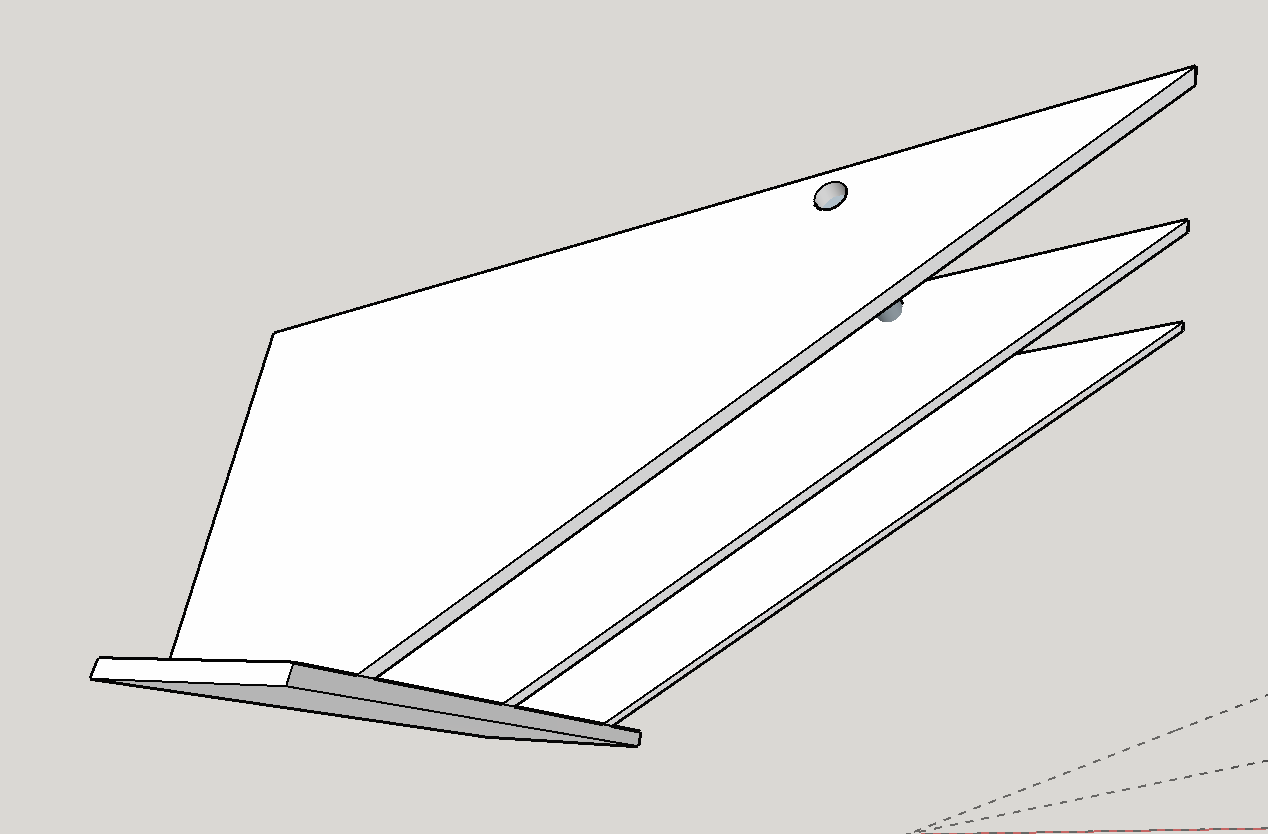

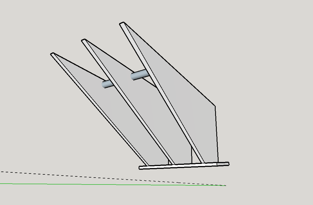

прошу стого не судить, за 5 минут схематично в 3D отрисовал. А если такая штука по указанной оси, расположенной на усиленном лонжероне, опускается на пневмоцилиндрах (амортизаторах), и при "проишествии" крыло отстегивается (его можно даже сделать положительной плавучести), а данные кили на амортизаторах отигривают препятствие, имея условно свободный ход в вертикальной плоскости, а за счет большого рычага и амортизаторов не передают критическое усилие на точку крепления. Там бОльшие повреждения получит редуктор с винтом. Последняя фотка - расположение относительно транца
