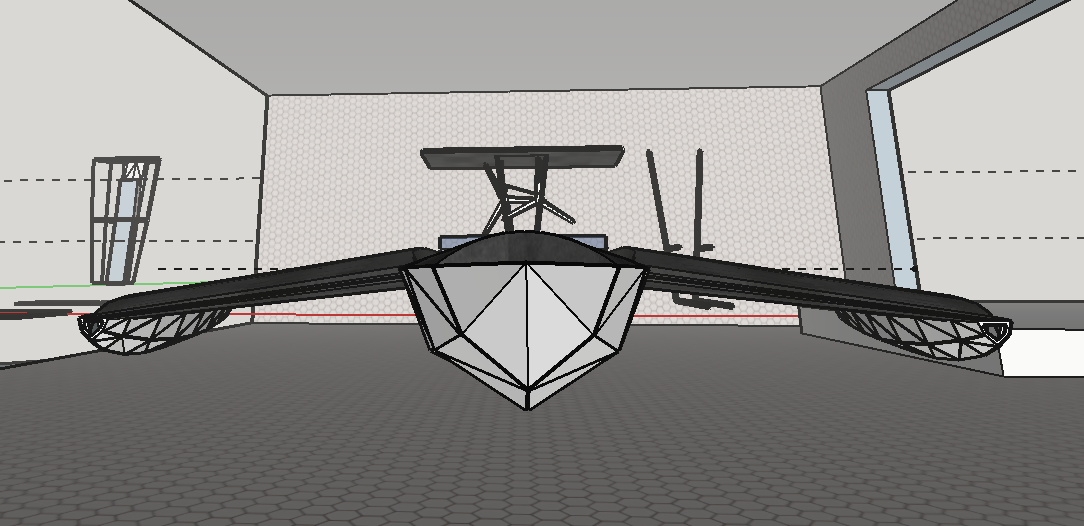

построй болид Формулы-1» на воде (F1H2O). на нем все обводы и решения. он держится на одном моторе и винте остальное в воздухе

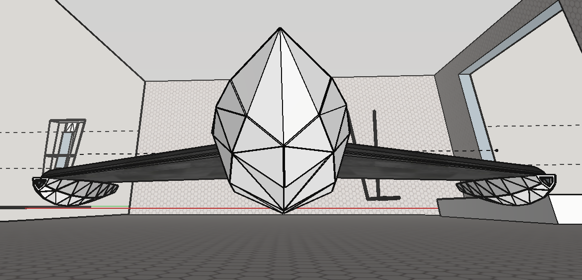

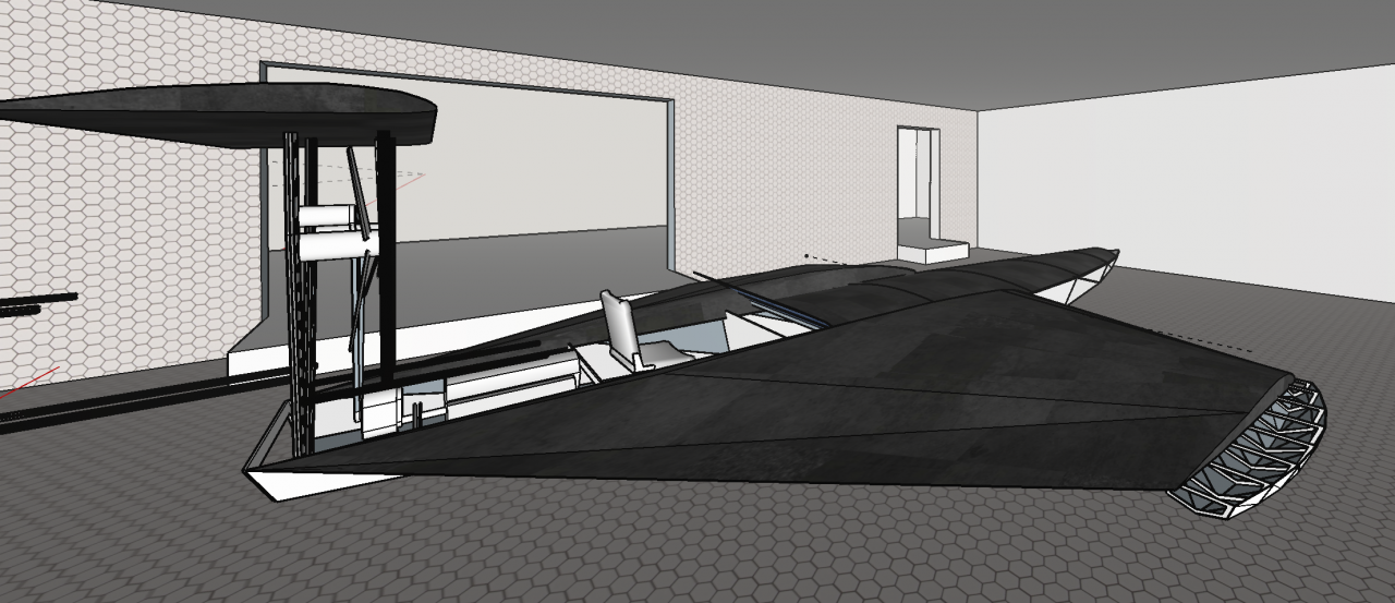

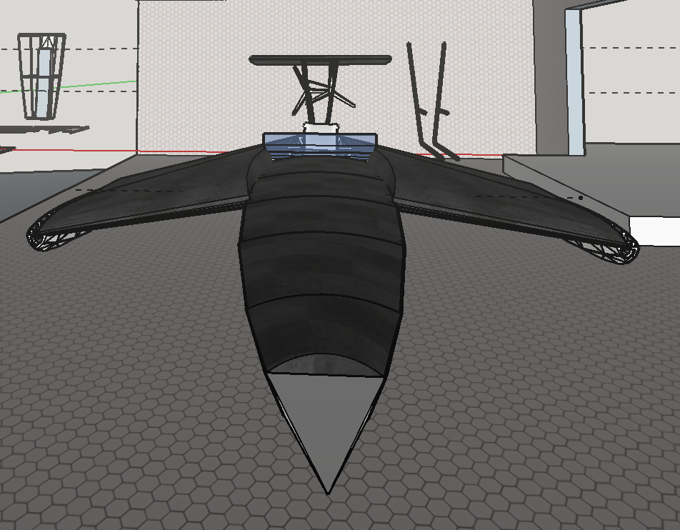

Смотрел, думал, но мне не нравится сама форма скоростного катамарана, у меня же получается тримаран. Тут в фотке еще генерация была до последних просчетов. Последние расчеты показали, что площади крыла маловато. Сейчас САХ в 1,5 раза длиннее

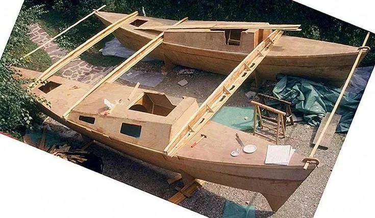

А если и катамаран, то скорее такой . Опять же, если энтузиазм до экраноплана отобьют - матрица все-таки будет
Мне вот тоже летать хочется почти всю жизнь, но так чтоб и без лишнего геморроя, и чтоб неожиданно не стать инвалидом из-за глупой птицы или еще чего подобного как с парапланеристами случается. Иногда летать лучше совсем низко, но летать. Это, к слову, о СВП. Все прелести инерционности, шум воздушных винтов, и возможность достаточно быстро перемещаться, паря в нескольких см над водой. Может с этого начать? СВП даже не обязательно приводиться в движение воздушным винтом. Можно и лодочный мотор 9,9 повесить в качестве маршевого движителя как бывало на ранних СВП и экранопланах. Кстати, Алексеев не изобрел экраноплан и подводные крылья. Он был грамотным конструктором, и просто нашел достойное применение уже известным изобретениям. Экраноплан изобрел финский конструктор который в качестве движителя применял как раз подобие лодочного мотора.
:?А разве экраноплан и (правда с одной лишней буквой)))) СДВП не одно и тоже? Я вспомнил о экранном эффекте после строчек Ричарда Баха в «Чайке по имени Джонатан Левингстон»
«Когда расстояние до воды стало меньше половины размаха крыльев, Джонатан обнаружил, что для поддержания горизонтального полёта почти не требуется усилий. Он словно скользил по невидимому воздушному рельсу, и ветер сам нёс его вперёд».
Чаще всего под этим продразумевают катамараны или тримараны у которых динамическая воздушная подушка возникает от набегающего воздушного потока в тоннелях. Экраноплан же ближе все-таки к самолетам тем, что на подъемной силе крыльев вообще летит над поверхностью воды и земли. Просто использует экранный эффект усиления подъемной силы. Поэтому крылья часто имеют законцовки, препятствующие перетеканию воздушного вихря, создающего экранный эффект. Воздушной подушки тут нет от слова совсем. На СВП и СДВП действует все тоже волновое сопротивление что и на обычные суда, и числа Фруда к ним применимы. К экраноплану же это не применимо, когда он летит, а не стартует с воды. Есть еще гибриды между экранопланом и самолетом - экранолет, который может летать как самолет, не используя экранный эффект и не зависеть от волнения на воде, но для обеспечения максимально эффективной перевозки груза использует по возможности полет с использованием экранного эффекта.
Одна американская фирма, которая торгует как готовыми небольшими хоббийными СВП, так и чертежами и кит-комплектами делала когда-то к своим самым большим СВП комплекты крыльев каркасно-тряпичных для конвертирования свп в экраноплан. На видео все было красиво: над островами на высоте нескольких метров пролетает, над лодкой пролетает, и кажется что вот оно - то ч то надо... Только не пошли продажи этих комплектов. Пилотировать это оказалось еще сложнее чем самолет, а вложения больше чем на само СВП.
Так что советую начать с СВП, ну или с гидрофойла, если все равно летать над водой собираетесь. Последний как раз дает ощущение полета на высоте 40-50 см над водой. Только что управление не самолетное. По последнему может что подскажет Андрей-3-1. Гидрофойл- самолетик в воде. Поскольку плотность воды в 800 раз больше, то и самолетик с крыльями и стабилизатором на порядки меньше воздушного.

Намастэ!!! Самый информативный пост с 4 страниц!!! Признаю за собой косяк. Ввел всех в заблуждение. Ошибся в терминологии. Да, не экраноплан я хочу, я хочу - СДВП.

Вот и определился в своей хотелке. :drugi:
но больше на аэролодку похожа
Хотелка то как была, так той же и осталась, весь вопрос был в терминологии))) подъемная сила появляется за счет набегающего потока воздуха в туннелях, поплавки имеют небольшой развал для «загребания» дополнительного воздуха в тоннель, концевая нервюра смещена вниз относительно корневой.

Если точнее, то подьемная сила возникает из-за разности давлений.;)
