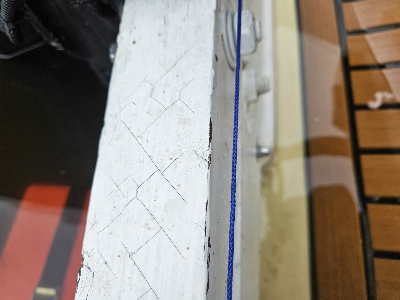

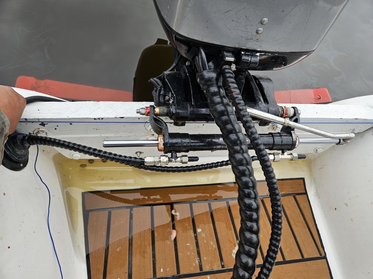

Наглядный пример подайдет? Куда транец выварачивает,точнее вверх
А это две по 25-той фанеры влагостойкой, добавлено на верх
А это две по 25-той фанеры влагостойкой, добавлено на верх Посмотреть вложение 265203Посмотреть вложение 265204

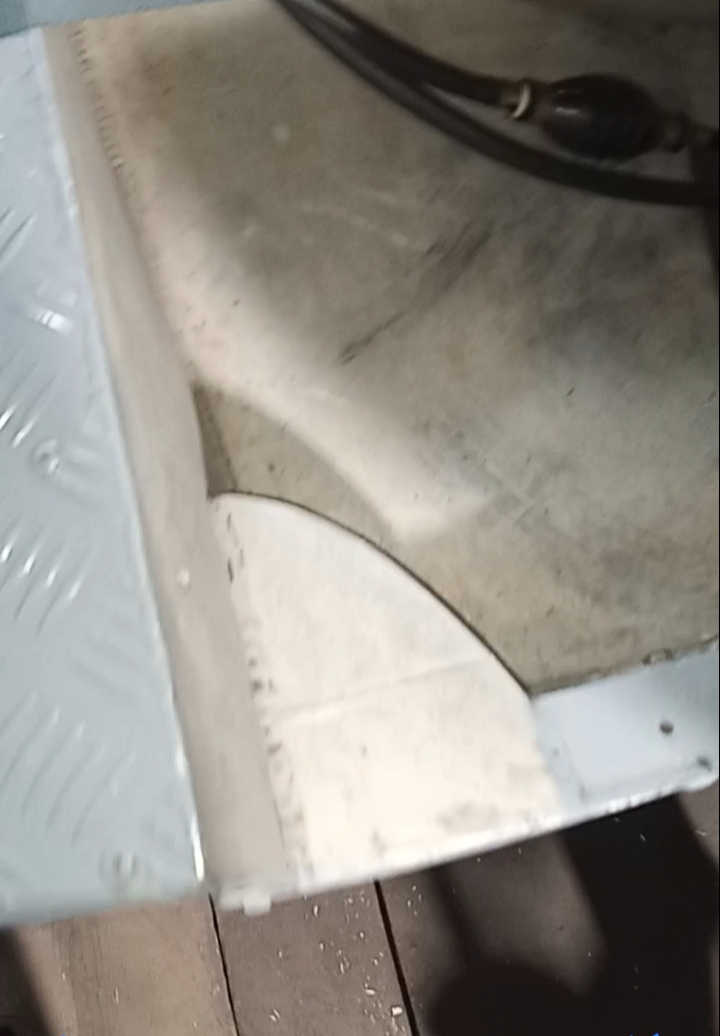

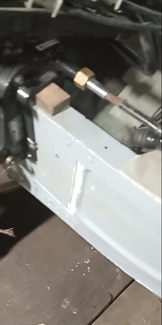

Сань, это относится не ко всем лодкам. На Окусике есть в рецессе пару косынок у транца, которые завязывают его через рецесс с силовыми косынками под рецессом. Поэтому на Окусике транец достаточно жесткий.
Кницы они называются. А они что под рецесом к набору приклëпаны? Я просто ещё туды не лазил.
