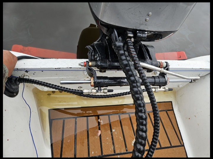

Здесь видно основательный подход, по всей плоскости прелегания крепится + "шпильки" А не так как там показывали что транец ушла назад.
Вот тут просто сверху напялили профиль с задней стороны просто алюминий лист походу ну фанеру подсунули, это всё к рецесу как нкрепится ? на сопливые вытяжные заклëпки. А если бы это всё было одним целым сварным элементом в месте с рецесом, было бы крепко. По этому эту
Тропецию на которую струпцыны одеты выгнуло.

Показывал для тех кто незнает куда выворачивает накладку на транце, на моторе винт большого диаметра , упор имеет сильный, и веса немеренно, последствия есть,

Глаза разуй, струбцына не одета на фото
Это пластиковая лодка, в транце формована фанера 25, от низа рецеса заводской набор из фанеры, над ним мой точно такой же, края уперты,и стянуты болтами
Мотор оказался больше чем L , вот и подымал
