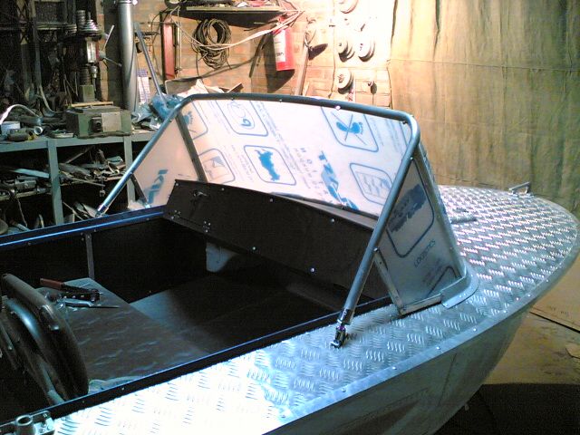

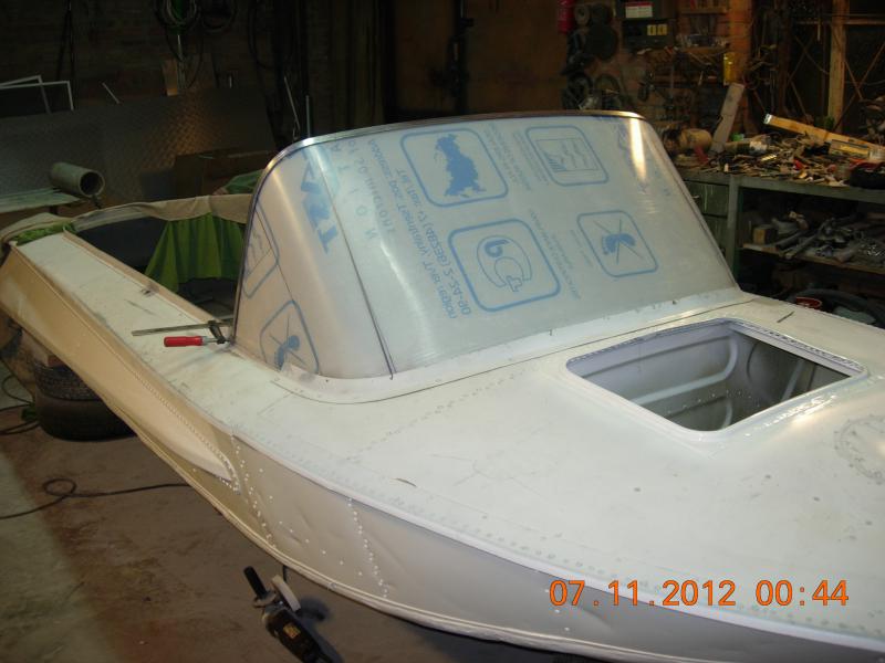

:pardon: :) Вот,что было.Стекло будет не таким,это набросок.ДОКЕР.

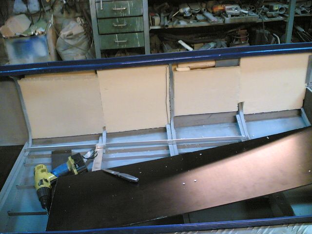

Чем борта набивал?
9 560
4 780
Re: Моя Обяшка
:) Как точно называется не знаю.Применяется как тепло-гидроизоляция фундаментов.Дима знает.ДОКЕР. :sorry:
Re: Моя Обяшка
докер сказал(а):
:) Как точно называется не знаю... Дима знает..
Ну да, знаю :yes: Экструзионный(экструдированный) пенополистирол называется

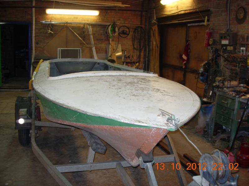

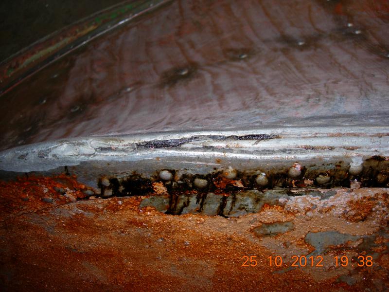

Протертый киль на обюшках, это похоже норма для них, какую не посмотришь, везде дыры.
Саня С
16.03.2012
3 263
135
Badger Duck Line 300 AL
Merkury 8М
Re: Моя Обяшка
а если пруток АМГ наварить ?
Re: Моя Обяшка
А разве килевая накладка на Обёшке не дюралька? :?
9 560
4 780
Re: Моя Обяшка
ДЮРАЛЬКА,варить нельзяяяяяя!!!!!! У Обяшки ,носовая часть ,примерно одна треть длины лодки, заделана из целого куска метала! Мне так показалось. Под протёртой частью накладки , нет шва соединения.Внутри до перегородки,проклёпанна ещё накладка.Даже с протёртой накладкой(на 40 см длины) лодка не течёт!К сожеленью фото не сделал, но починил так; выровнял края протёртой части накладки и подогнал толстостенный уголок.Вставил на повреждённый участок ,промазав герметиком. Выгледит симпотично и держится крепко. Думаю,что когда протрётся, вырву остатки и приклею другой без глобального ремонта.Как то так ДОКЕР .

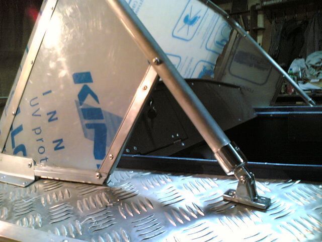

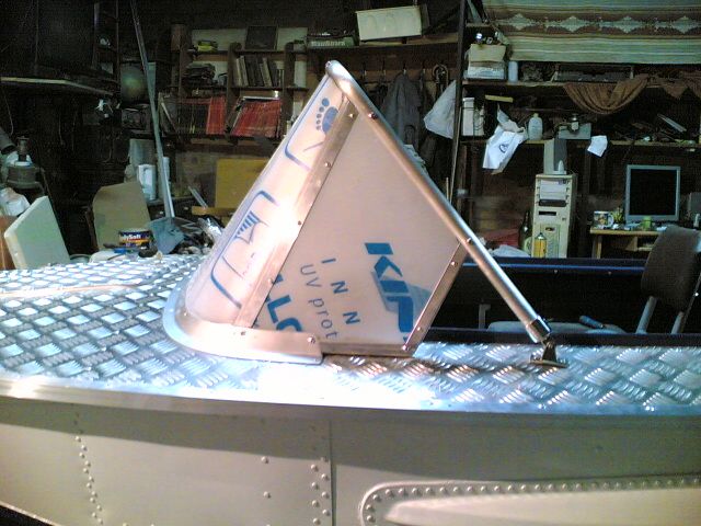

:)Вот такое получилось стёклышко.ДОКЕР. :sorry:

А мне чесно больше понравился "набросок" стекла :pardon:
9 560
4 780
Re: Моя Обяшка
Была идея совместить рамку стекла с функцией поручня,чтобы не ставить ручки на торпедо.Узкая она,держаться за что то надо. ;) Вариант как у Обь-3 не рассматривался, мне не нравится . :sorry:
Re: Моя Обяшка
А... ну тогда за воплощение идеи - зачёт! :good:

Re: Моя Обяшка
Лечится ..Промываем,прочищаем,просушиваем.Разводим эпоксидную смолу с цементом.Заполняем дыру,и при высыхании формируем шов.

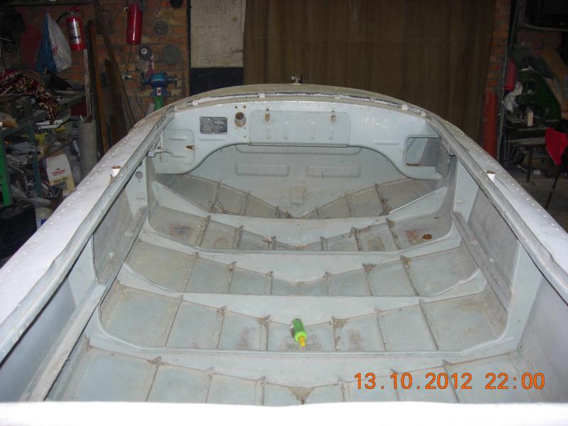

Симпатично, а самое главное функционально. :good: Один вопрос - куда табличку номерную переставишь ? :?
9 560
4 780
Re: Моя Обяшка
Уже переставил! Открываешь крышку бардочка,а она на своём месте стоит.Докер.

Re: Моя Обяшка
А чем закрыта нижняя часть стекла . на фото что-то вроде аллюминеевой ленты и как ее гнул
9 560
4 780
При ремонте лодки применялось много фурнитуры для крепления натяжных потолков. Они (фурнитура) из АМГ и профилированы. Так что подбираешь нужное и отрезаешь не нужное. Извени,объяснил как смог. Если форумчанам интересно ,зделаю фото как чего выглядит. Как то так. ДОКЕР.
