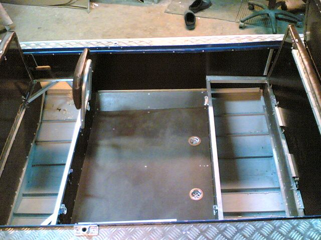

Друзья, помните был разговор, что П-4 мне стал маловат? Хотел Амур взять, спасибо отговорили. Взял Обяшку в пару к П-4 . Фото, что из этого вышло выложу позже. Заранее готов к критике и добрым советам. ДОКЕР.

Мал в кавычках . Семья растёт! Внук подрос, сын женился. Каждый хочет порулить . Желание использовать катер тоже разнятся. Вот и решили,одного мало. Фотки будут.ДОКЕР

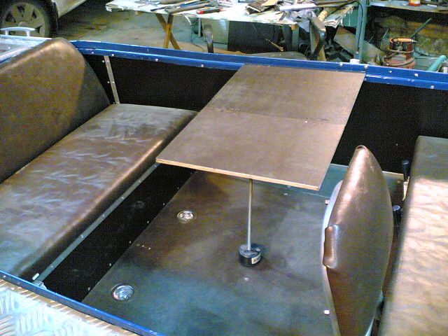

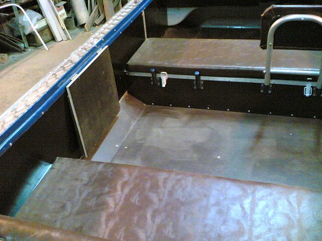

:pardon: Что было..... ужас! Лодке 40 лет. Фотки кашмарика надо как то сжать,не грузятся. А вот что получается.

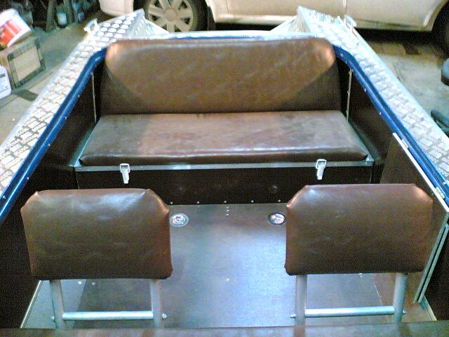

Лодка делается для отдыха на пару дней налегке .Или порыбачить в гордом одиночестве.ДОКЕР.

Достойно, я вот Южанка-2, именно, так хочу сделать по салону, только времени пока на неё не хватает, но на майские на воде буду, однозначно. Мотор какой хочешь на неё ставить?

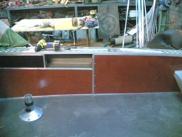

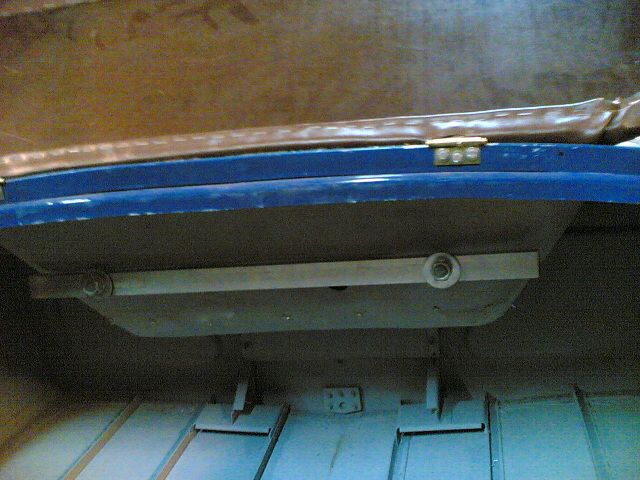

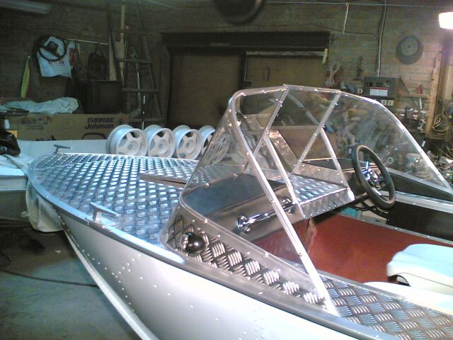

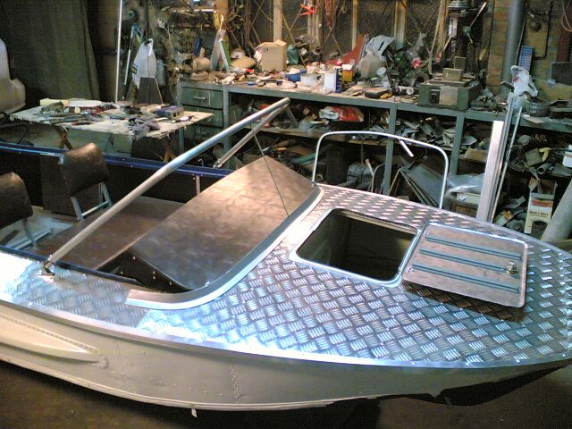

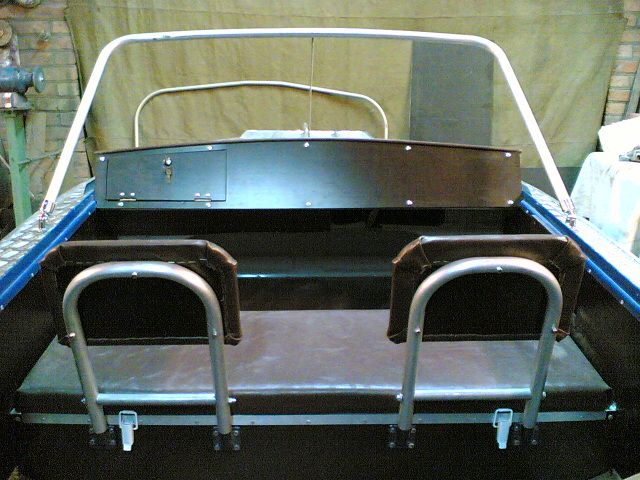

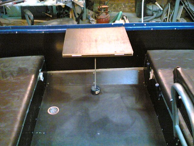

Лодка,газизо, можно 30 л с.С удовольствием поставил бы Меркури,но пока Вихря.Транец укрепил сразу с запасом.Немного самокритики;торпедо выглядит массивно ,но по другому приборы контроля не помещаются и редуктор,гад здоровый.Сын хочет поставить музыку,а я рацию. Справа от бардочка оставлено место для этого.Никак не придумаю, удобную подставку под столик.С стеклом не всё понятно,рамка получилась не очень.В общем в голове ,бардак.Ну вот,поскулил и полегчало.Одно успокаивает,время ещё есть.ДОКЕР.

А что, стекло можно и по образу Обь-3 замахорить, я имею в виду крепление к трубе хомутами. :)

Не,мысли были другие! Труба 25мм,толщина 2мм АМГ и жёсткая .Мысль ,после гибки пропилить и вставить стекло во внутрь.Проблема в радиусе .Слишком мал.Сейчас делаю роликовый прокат,для больших радиусов.Стекло будет из поликарбоната 4мм и на хомутах будет хлипковато.А станочек пригодится и леера и дуги про катать.ДОКЕР.

Тёзка (докер), а борта ты чем зашил?

Водостойкая,ламинированая фанера 6мм. На полах 9мм с сеткой.Если нужна точная марка,скину завтра.Чеки в мастерской.ДОКЕР.

Будь добр, скинь марку 6 мм. Хотелось что-нибудь полегче, но... Пайолы у меня тоже 9 мм с сеткой.

Привет! Всё красиво...но я в своё время увлекся "гламуризацией" Ладоги-2, и из-за веса фанерных разных изделий лодка потяжелела и "потеряла баланс", если так модно сказать...В итоге всю фанеру выкинул и заменил где можно легким дюралем. Так что не переусердствуй.

:) Володь,есть легче 4мм,но есть два но:Она светлая и требует дополнительный набор из уголка.У меня на Проге из него борта обшиты.ДОКЕР. :pardon:

Привет,Украине!Рад за Вас,обладателя столь редкой и красивой лодки.Ладога сама по себе тяжёлая (400 кг снареж.массы).Обяшка всего 130кг.В сумме всего материала,перевес в 50кг не критичен.Мне не для гонок,для неспешного ОТДЫХА!!!ДОКЕР.
