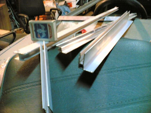

Гнётся нормально только греть надо и внутрь закладывать алюминиевый пруток,что бы при гибке не менялась ширина профиля.Грею точечно газовой горелкой по длине изгиба.ДОКЕР.
