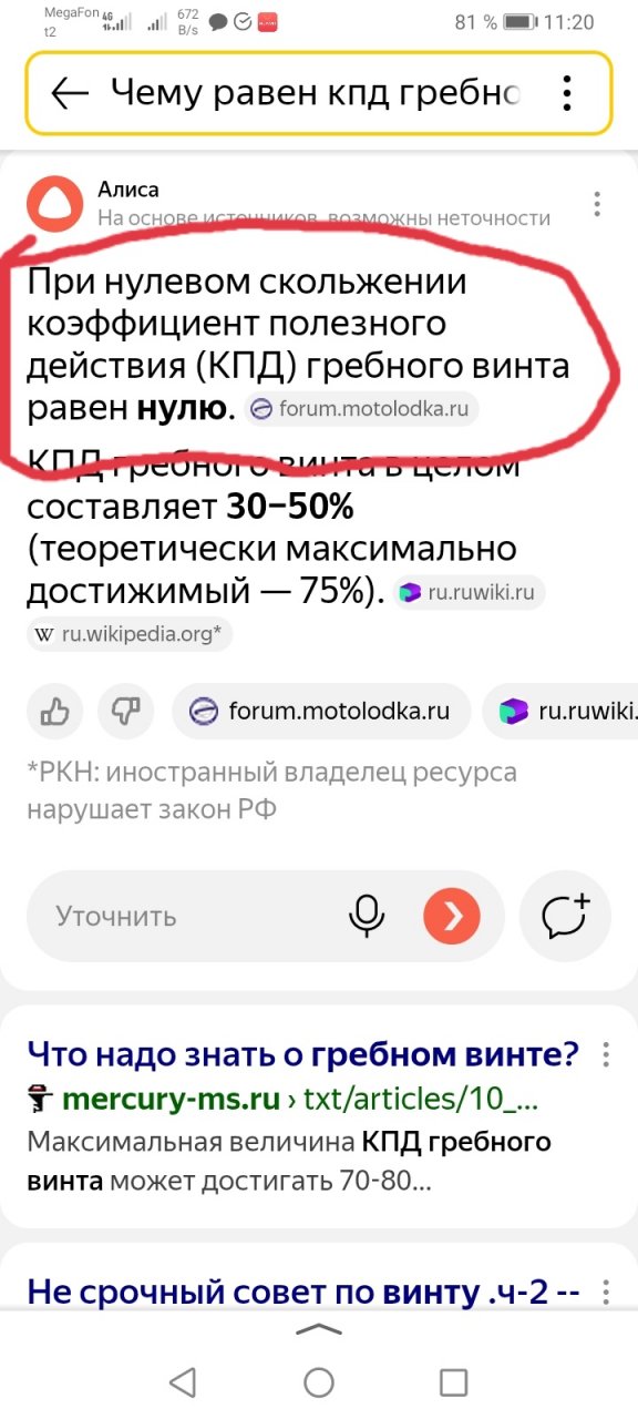

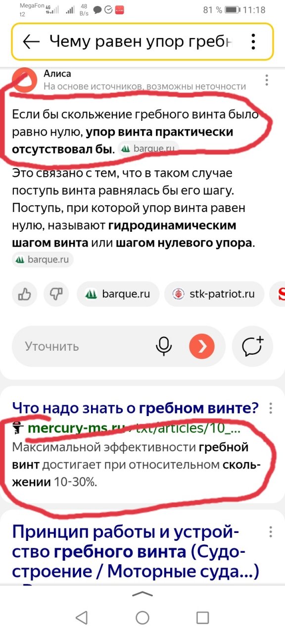

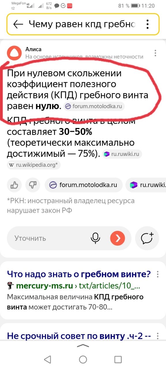

Для получения минимального проскальзывания близкого к нулевому, надо выполнить условие равенства упора к сопротивлению.
Сложного в этом нет ни чего. Мощность мотора+ необходимый диаметр и шаг винта= минимальный процент проскальзывания близкий к расчетному нулевому. Интерцепторы в обсуждении этого вопроса не стоит включать.
На Афалине у Андрея, условия мощности, диаметра, шага к сопротивлению, выполнены на нулевой процент.
Тут собственно обсуждать то не чего. Поставь на Прогресс-2 мотор 60 лошадей с винтом диаметром 355 мм и у тебя будет нулевое (рассчитанное по скорости, оборотам и шагу) проскальзывание, без всяких интерцепторов. :hahaha:

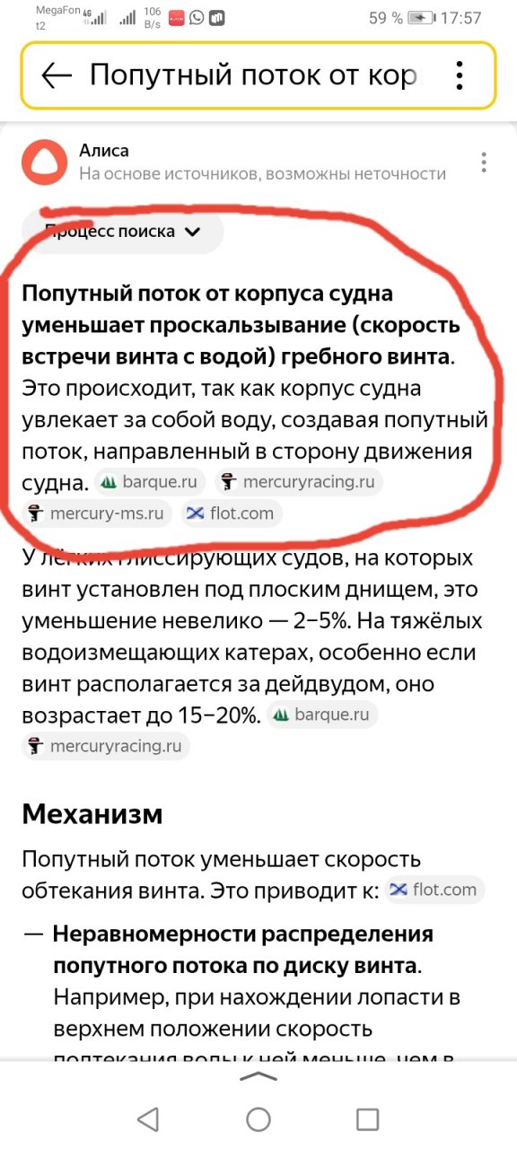

Винт, расположенный в корме, всегда оказывается в зоне действия попутного потока, увлекаемого корпусом судна, поэтому скорость его встречи с водой меньше, чем скорость судна. У легких глиссирующих судов, на которых винт установлен под плоским днищем, это уменьшение невелико (2—5%), но на тяжелых водоизмещающих катерах, особенно если винт располагается за дейдвудом, оно возрастает до 15— 20%.
То есть- рассчитанный по простейшей формуле процент проскальзывания, близкий к нулевому, скажем 1%, в действительности будет равен 1+ (2—5%).
Вывод. Простейшая формула расчета проскальзывания, вполне пригодна для подбора оптимального гребного винта. Более сложные и точные расчеты проскальзывания, в большинстве случаев, просто не нужны для водномоторников.

Попутный поток уменьшает проскальзывание винта.
Твой нулевой процент ( 0%) проскальзывания, по факту, превращается в отрицательное проскальзывание, то есть в минус 2-5%.=а это означает, что твой винт работает в режиме "ветряка" и тормозит лодку, а не толкает её....., а винт у тебя едет быстрее своего шага...., бред?
