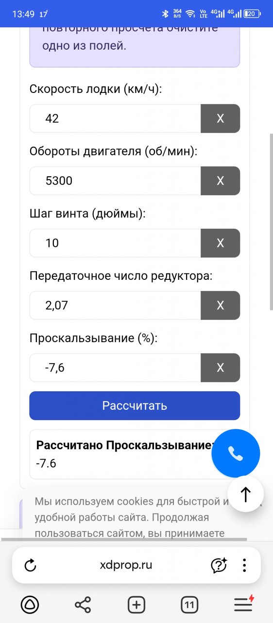

Сейчас, ради интереса на калькуляторе считал
Как проскальзывание может быть в отрицательных числах? :DПосмотреть вложение 264544
Хороший винт мне Андрей-адмирал посоветовал :good:
Это магия. Не задумывался, просто поверь.
Это получается не винт толкает лодку, а лодка тянет винт за собой?
Реально волшебство.
Реально волшебство.
Шайтан однако :D
А если серьезно? Где то несрастушки, а вот где х. з.
Я так понимаю, что все это условно а для полноты рассчета там данных надо-дай боже

У меня вообще цифра отрицательная, что как бы не возможно :D
