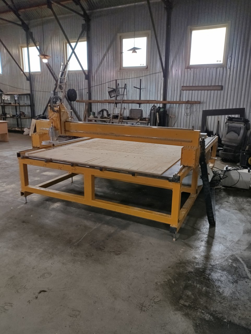

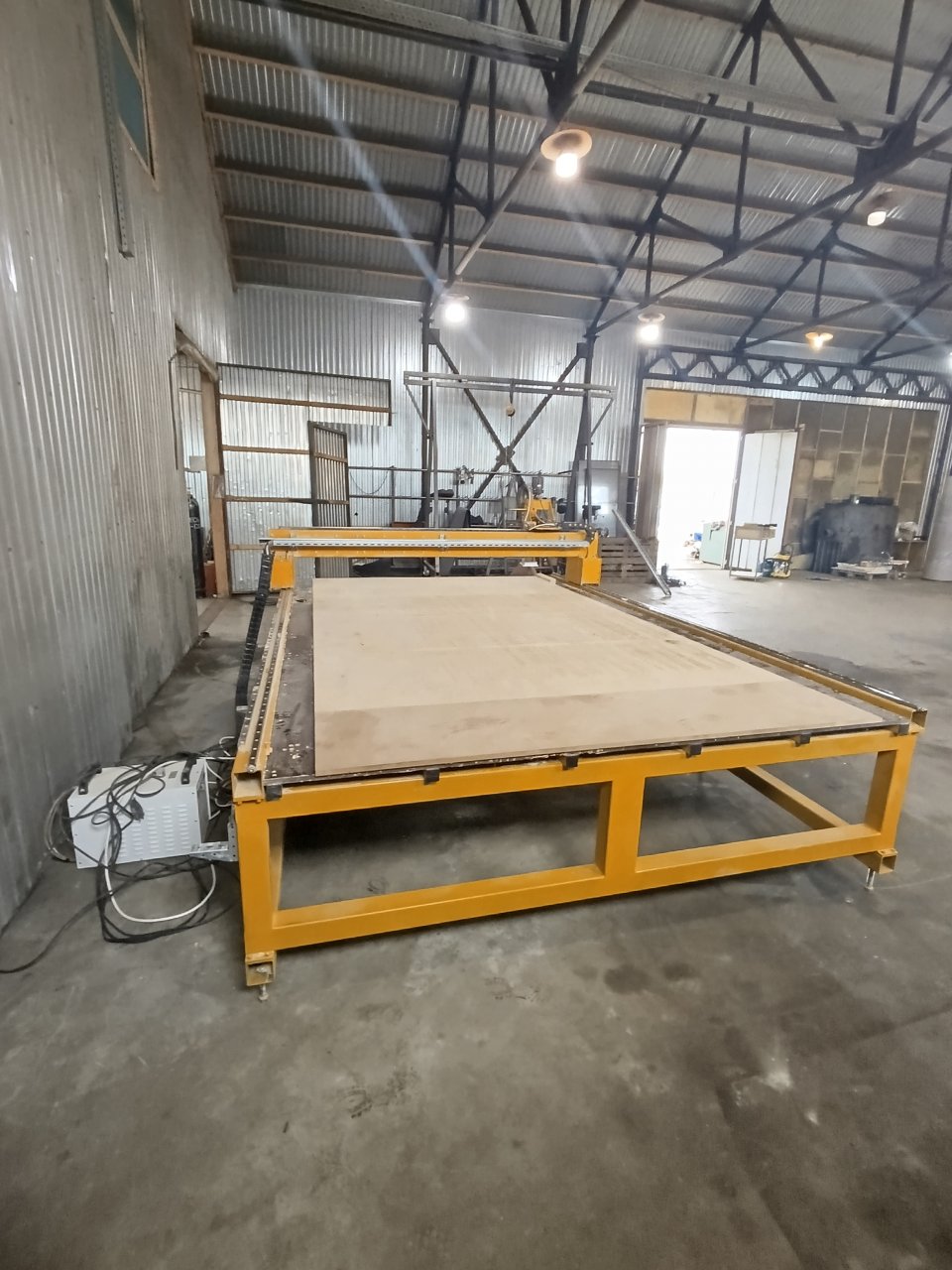

Станок собран, осталось поключить электрическую часть ну и запуск
Выставлял все практически в ноль? Говорил раньше, но повторюсь, вдруг не слышал. Набери в проге круг и запусти его . Если начало и конец круга или эллипса сойдутся без смещения, то :good:. Я рассматривал под лупой. Можно сфотать и увеличить. Если нет, надо лечить его тогда. При точных раскроях может быть смещение, а это проблемы с заказчиками. Станок :good: Еще раз поздравляю с покупкой.
