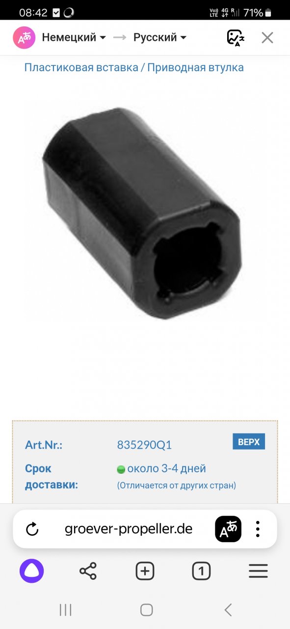

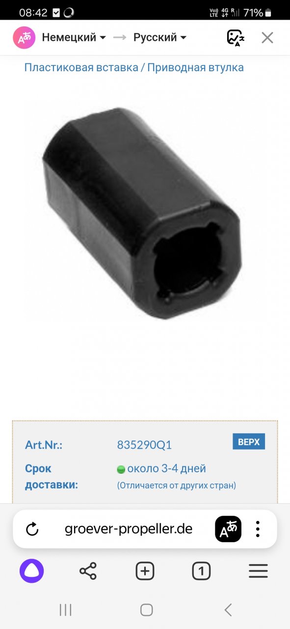

Когда начнёшь делать или ремонтировать винты то поймёшь что толк есть. Давно пытаюсь сделать втулку чтобы после срыва не приходилось ее переделывать. Покупать и перепресовывать не прокатывает, быстро начинают проворачивать.
Ты покупальщик. Мы самодельщики. Поверь это интересно, придумать и сделать что то самому, а если это ещё и работает лучше заводского.... Ты бахвалишься покупками, поверь сделать некоторые вещи самому выходит дороже. Но удовольствие.
Теленков, я хонду усадил с его винтом на скорости ,что аж трим гидравлики откинулся, недавна Афалину усадил тоже на скорости, и все живое, нечего не сорвала, я не китайское г как ты на вал ставлю, и проблем не вижу,и знаю прекрасно что винты работающие в нулевом проскальзывании ,при повреждении,идут на помойку,или таким как ты , которые радуются огрызку , ставят его дальше
Однако опыт есть, палка на ходу, бум и лопасть согнута, в хонде, и на малых оборотах задом тоже бум, лопасть согнута, где ни какая муфта , и темболее расчитана на максимальную мощьности просто не спасет
1 886
есть задача зарабатывать деньги и для этого желательно, чтобы срок службы изделия максимально приближался к гарантийному сроку. А потом потребитель изделие выбрасывал на помойку или покупал дорогие запчасти, причём , крупноузловые.
Я вот считаю что вы и есть тот кто хочет заработать денег , я как потребитель :snimau shlyapu:поэтому и задаю вопросы
Очень интересно про выхлоп, правда винт воду захватывает до него, кпд мойго винта считать будете?
Для вашего придуманого миханизма, я всетаки нашол решения куда его приминить
1 886
Забыль,вот кстате втулка, не г китайское стои 25€ , придумана и расчитана заводом, без мазахизма и переделывания, в случии чего сорвет,
