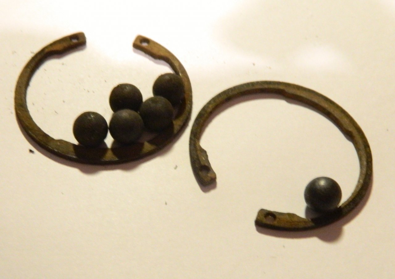

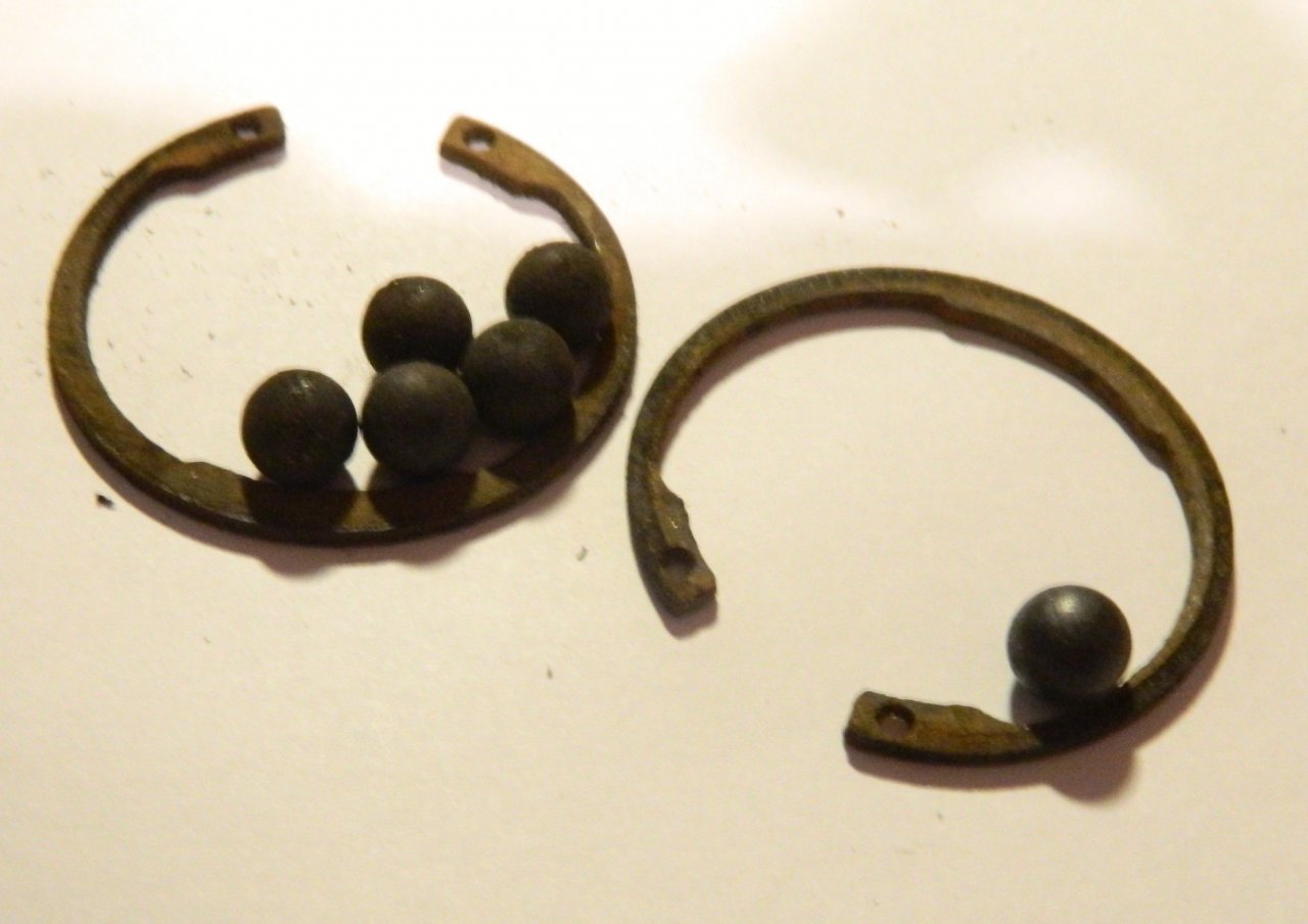

Разобрал муфту, ожидал худшего. Геометрия шариков слегка нарушена в пределах 0,1 мм, но я ржавчину не чистил. Кольца тоже не чистил. Всё нормально.
