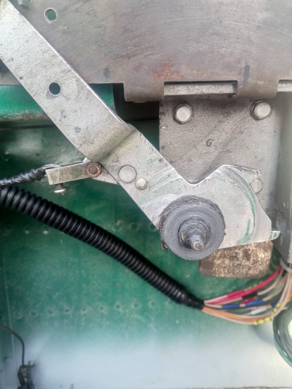

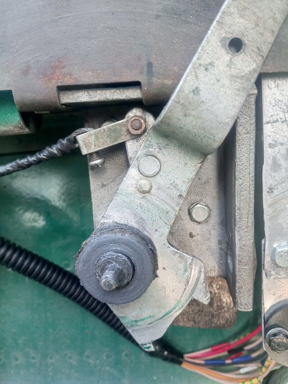

Ага.Спасиб.Только я сделал немного по другому.Взял трубку 5мм от воздушной магистрали грузовиков(вспомнил про них на досуге,што есть такие) и поставил.Они прочные,толстостенные.И не надо ничего соединять.Отлично подходит в наконечники,отлично работает:good:
Плюс к этому переделал рычаг на машинке,приклепав к ней другой рычаг,чем изменил параболу вытяжки троса,так сказать...
Теперь газуля открывается на фсю и даже запас небольшой есть.Ушла "вата" с рычага.Что и требовалось.
Посмотреть вложение 260704Посмотреть вложение 260705
