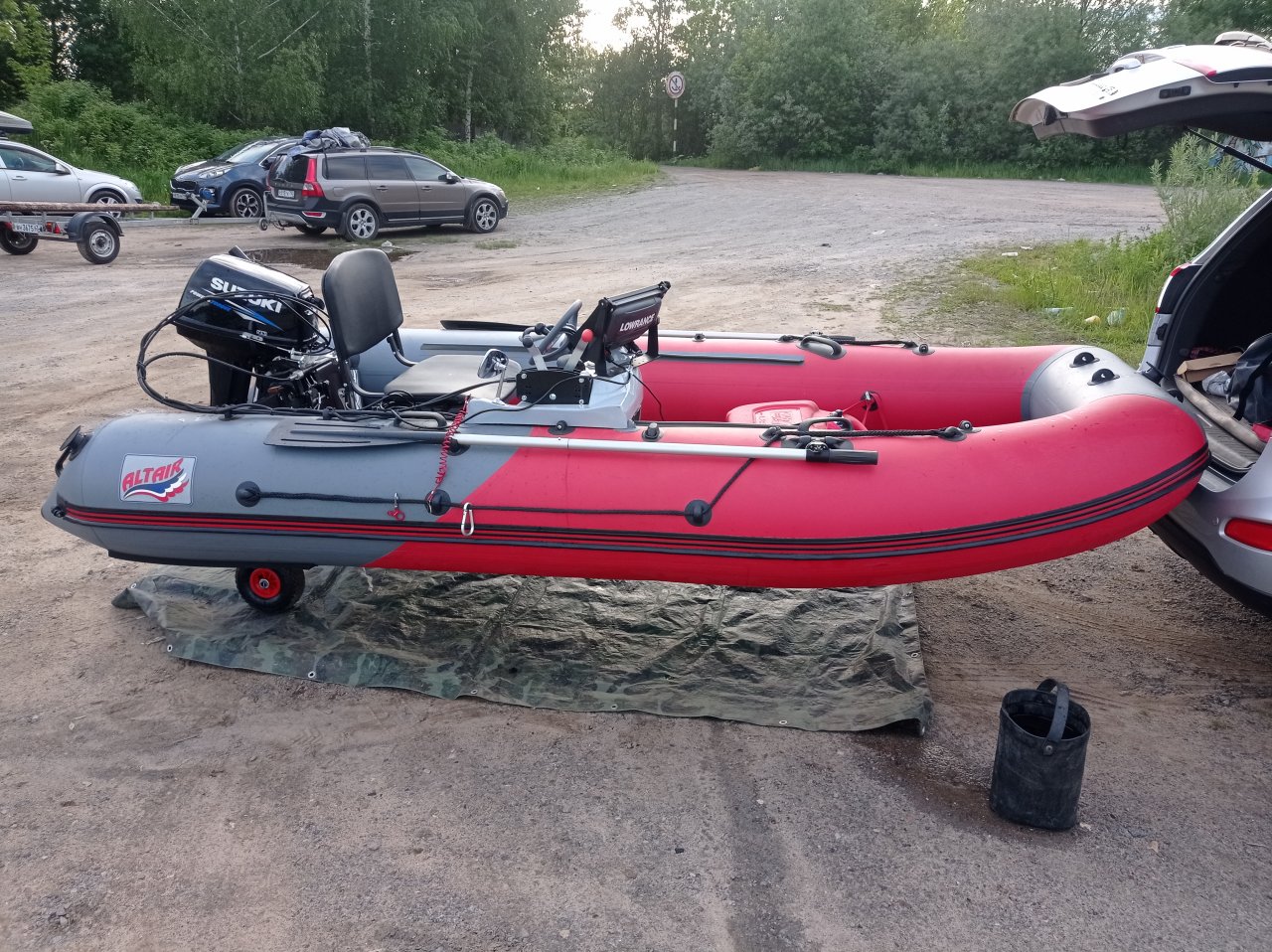

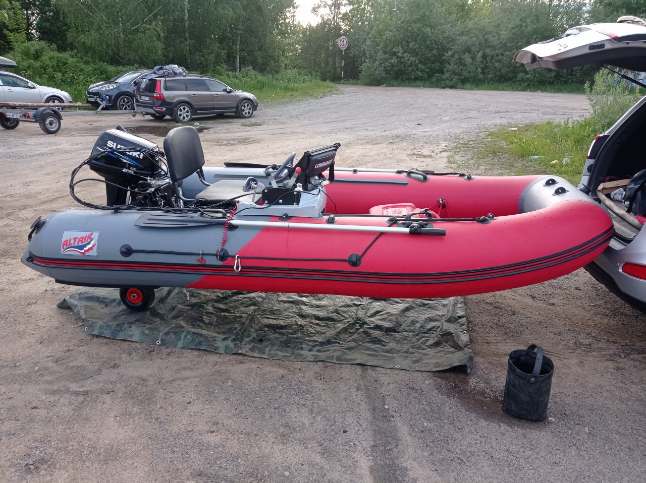

У меня на дистанции для ПВХ стояла такая
Подключена к ней была Суза.
Запаса хода троса газа было достаточно. Даже ограничитель мудрил. При заказе и получении надо проверить один нюанс. Будешь если брать, объясню. Рисовать надо

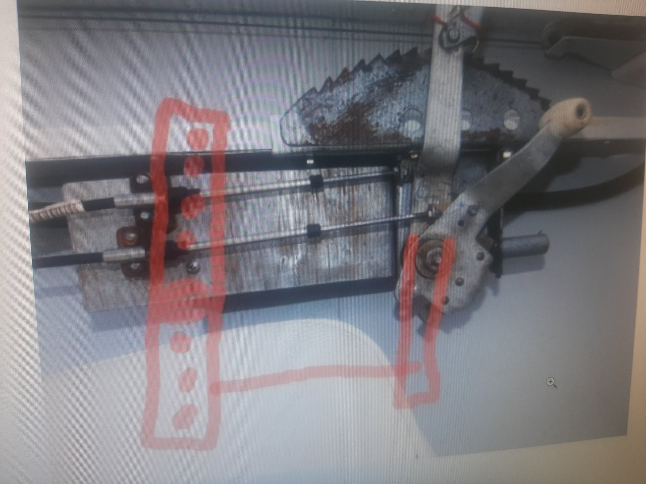

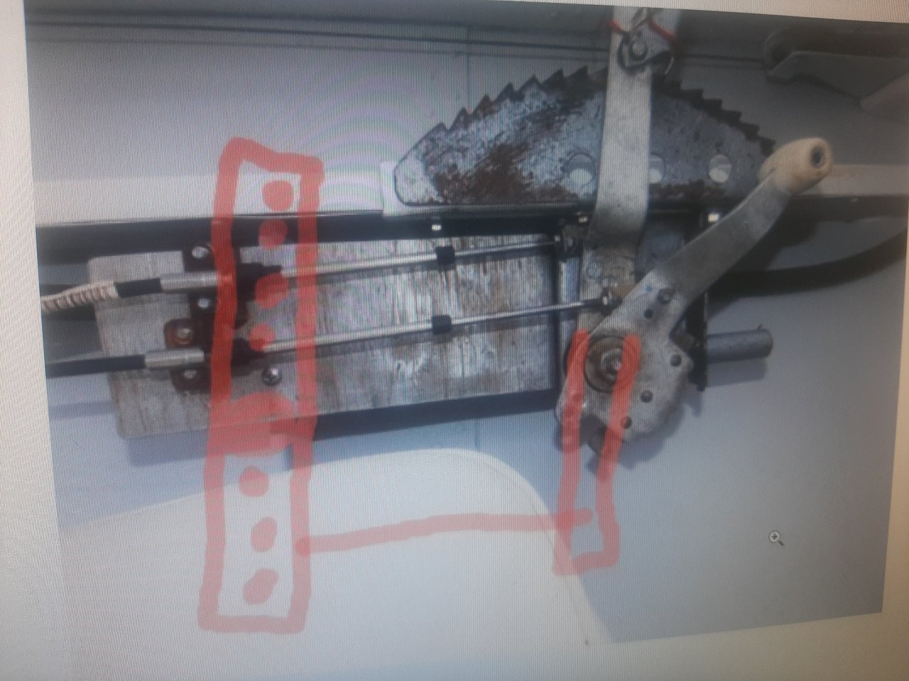

Вот схема,как я хотел первоначально доработать малой кровью машинку,что дало бы искомые недостающие 1.5 см хода на секторе.
В данной машинке это максимум,что можно сделать.
Но!тогда вылазиет другая проблема-сильный перекос выхода троса из боудена.а выше не перенсти-мешает планширь...можно только макимально возможно упеньшить угол излома троса.но это ничего не даст-он будет все равно в этом месте быстро перетираться...плюс дополнительное усилие на его перемещение,а оно это надо?
260668
ТочкаА-сток.
Точка Б-новая дырка.
Расстояние междуА и Б-изменение кинематики.
Точка В-получаемый дополнительный ход троса.
