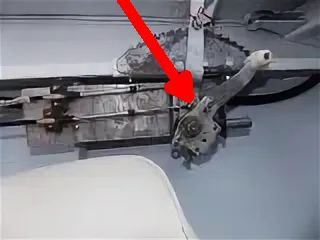

У меня на дистанции для ПВХ стояла такая
260666
Подключена к ней была Суза.
260667
Запаса хода троса газа было достаточно. Даже ограничитель мудрил. При заказе и получении надо проверить один нюанс. Будешь если брать, объясню. Рисовать надо
