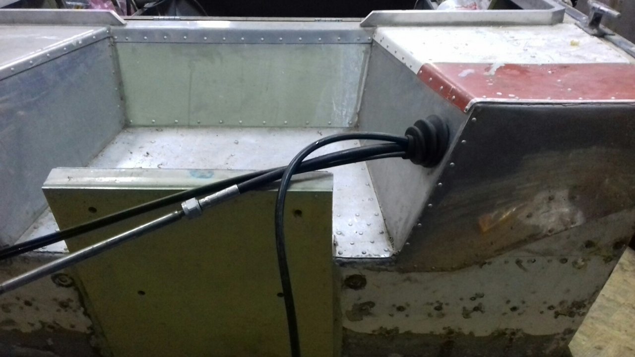

Здравствуйте всем.
Нашел таки тему куда влезть. У меня на 5м4 сначала 14 ф. по левому борту, на левый руль было, с небольшим изгибом. Но появился люфт, да и видно по шестерне редуктора, не в ту сторону зубья.
Решил по правому борту проложить, 17 ф. до левого руля, но там тоже изгиб приличный получается. Два сезона откатал, туговато стал ходить в одну сторону, опять же люфт появился. Думаю в следующем сезоне 16 ф. проставить, по промерам должно хватить до левого руля.

Дмитрий с установктой штуртроса вроде проблем не должно возникнуть . Трос 16 , на выход с моему лучше подходит резинка-пыльник от Нивы ( но не от шеврика ) от рычага КПП если общим пучком (первым просовываеш разъем проводов ) или раздатки если только один штуртрос , пыльники со шрусов треснут от солнышка . Другие фотки в вайбере остались , на нижней Казанка 2 М ,отверстие как раз под пыльник. Снег растает буду на две Казанки устанавливать , сфоткаю .
Оставить родное ,,канатное ,, уравление мысль очень хорошая , перенести штурвал с лева на право не проблемма , на моторе желательно поставить допролики полиспастом .

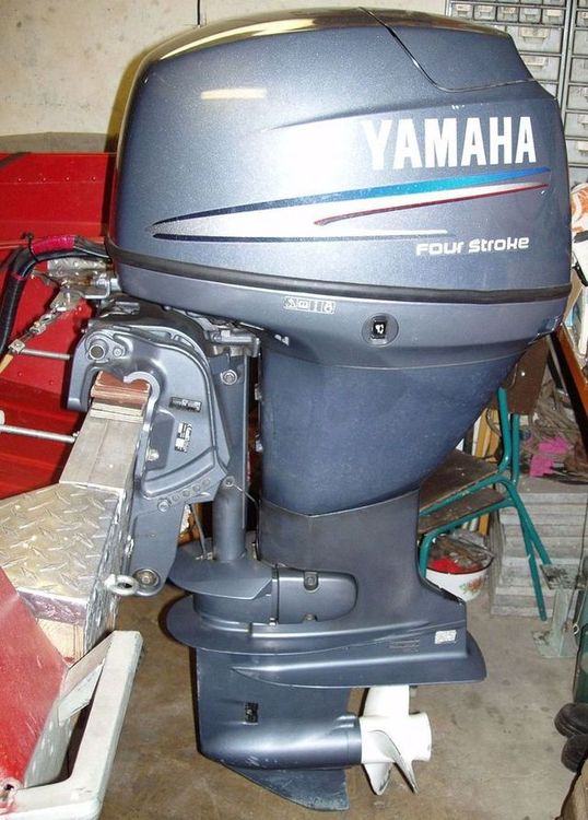

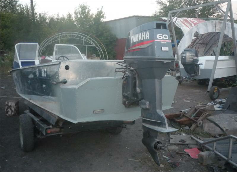

Корешок мой ходит на "Казанке 5М2" под "Ямахой 60" с родным тросовым рулевым (и руль не переносил). Лодку брал, примерно, в 1982 году. В те годы ходил под спаркой из двух "Вихрей 30". Я, глядя на него, тоже поставил такую же спарку. В середине 90-х поменял "Вихри" на эту "Ямаху", т.е. уже 30 лет. Рулевое его устраивает полностью. Он и на Волгу выезжал ежегодно со своей лодкой. И на нашем озере всё лето носится.
Я на предыдущей своей "Казанке 5М4" под "Ямахой F40" ходил с родным рулевым два года. Тоже, всё
нормально работало.

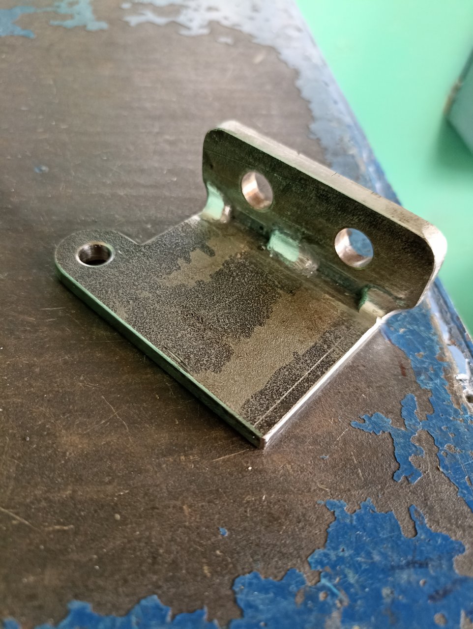

Спасибо. Много полезного. Обратил внимание на кочергу, которая пришла с мерком (он у меня - японец, сделан на заводе тохатцу). Если следовать инструкции из мануала, то рулевой трос я могу пустить только по правому борту. Пока склоняюсь к варианту: левый руль + T71 + M66 (по правому борту). Машинка газ-реверс (тоже пришла с мотором) с переделкой положения ручки и тросами - на левый борт.
В четверг дойду до гаража, сниму все размеры.
Так то если смотреть мануал, то у всех практически руль справа. Я взял Тоху 50ЭПТОЛ, руль слева, ручку на машинке ГР уже переставил под левую установку, проблем вообще никаких. А рулевую тягу(кочерга) можно и самому изготовить при желании. Сегодня кронштейн на мотор для рулевой тяги изготовил, с мотором в комплекте не идёт.
