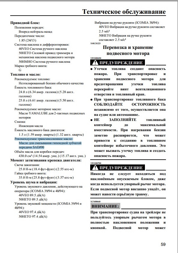

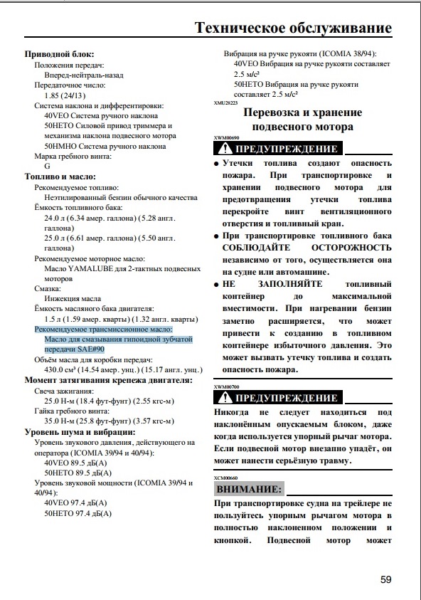

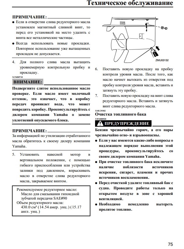

Вот дословно из инструкции: Рекомендуемое трансмиссионное масло: Масло для смазывания гипоидной зубчатой передачи SAE#90. Но редуктор сам не разбирал. Утверждать не буду. Вообще то в редуктор мотора заливаю Yamalube SAE 90 Gl4.
1 880

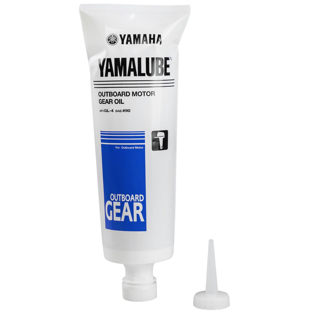

Где на тюбике там написано для гипойдных?
Тарасов Владимир
18.06.2020
364
190
Астрахань
Тарасов Владимир
К5М4
Yamaha 40 VEOS
На тюбике не написано. Ни спереди ни сзади. Согласен. А вот в инструкции написано. А гипоидная там передача или коническая, утверждать не буду, так как редуктор не разбирал.
1 880
Если написано, значит волноватся неочем

Гипоидная передача — это гиперболоидная зубчатая передача с конической начальной и делительной поверхностями зубчатых колёс. В отличие от обычных конических зубчатых передач, вершины начальных конусов гипоидных колёс не совпадают, а их оси смещены.
Особенности гипоидной передачи:
ось малого колеса смещена относительно оси большого колеса, в результате чего появляется возможность продлить длину обоих валов;
угол скрещивания осей обычно равен 90°;
в зависимости от назначения и требуемой нагрузки передачи гипоидные колёса могут иметь косые и криволинейные зубья.
Как я понял, смещение может быть минимальным. Так что гипоидная передача в редукторе мотора или коническая - может сказать тот, кто эти моторы разбирает.
6 496
798
В ПЛМ не гипоидная, нет смысла усложнять, да и разбирать не надо, чтобы это понять, чисто логика)) Но GL5 будет лучше.
1 880
Даже глазом видно ,что нет смещения, а это бигфут редуктор

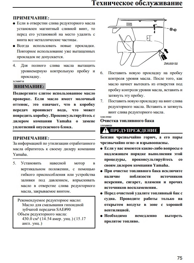

Да и по логике, и визуально. Опечатка наверное в инструкции. Причем дважды на 59 и 75 страницах. Обоснуйте тогда, почему GL 5 будет лучше.

Вот то что я залил в мост, есть там чтоПосмотреть вложение 258447Посмотреть вложение 258448 нибуть про гипойдные пепедачи?
Если уж совсем кратко. Что GL4, что GL5 можно использовать для различных типов зубчатых передач (не только гипоидных). Различие между ними в количестве используемых серо-фосфорных присадок. Если в трансмиссии нет элементов подверженных коррозии этими присадками - можно лить GL5. Здесь правда нужно еще учитывать такие параметры как проскальзывание или дополнительные требования по трению. Если есть - GL4. GL5 предпочтителен для гипоидных передач (но не обязательно только для них), GL4 можно лить в принципе куда угодно (вряд ли вы испортите им мост), в том числе и гипоидные передачи, если смещение осей не велико.
