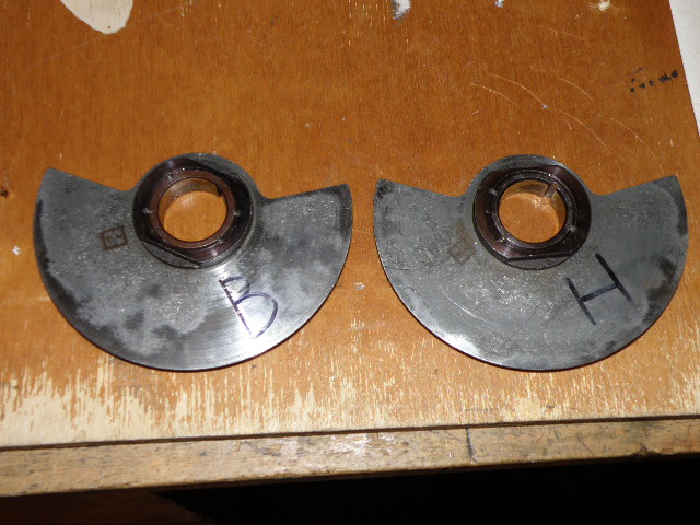

Печально будет, если не сальник. С сальником все просто. Так, а как заменить золотник не снимая цилиндр и мотор полностью. Я теоретически предположил, что нужно открутить через пробку на картере стяжной болт коленвала, потом открутить болты центральной части картера и пластину между цилиндрами. Таким образом получится разполовинить двиготель и снять верхнюю часть картера. Вопрос сборки обратной под вопросом. Так или "глупость" написал, если не то что где сразу метить положения КВ и т.п.
257511
6 573
826

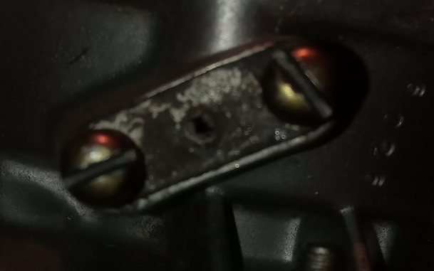

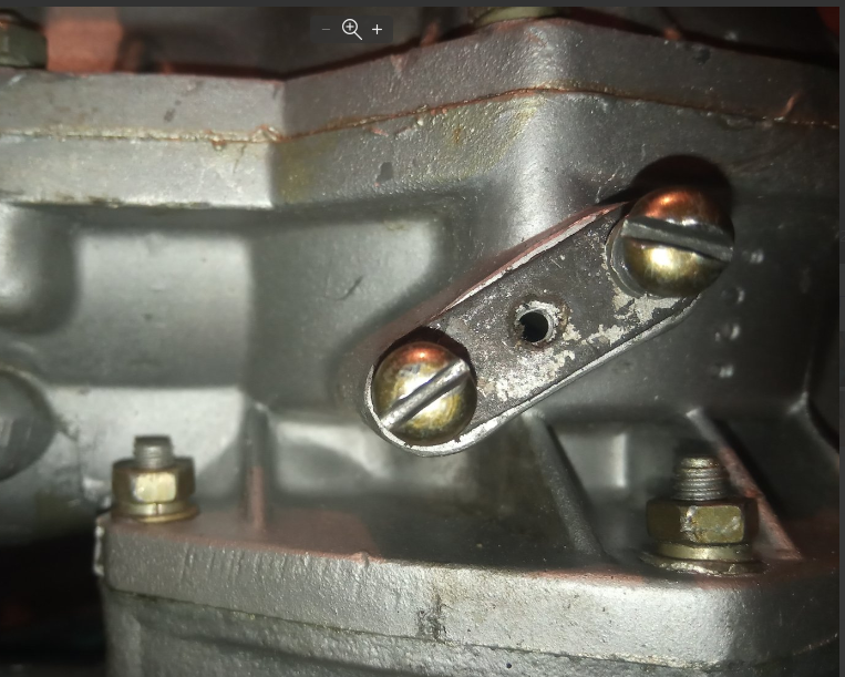

Теоретически можно попробовать, если отвёртка для разжима нижней щеки коленвала влезет в отверстие пробки. Паз в щеке по центру, в отличие от стяжного болта, так что можно не попасть никак. А так просто не сдёрнуть. И с одновременным разжимом, попаданием на шпонку и насадкой крышки проставки даже не знаю как при сборке получится.
Прежде чем разбирать, можно попробовать прозондировать золотник. Длинным изогнутым и загнутым щупом через впускной канал и впускные окна в картере, которые под и над продувочными каналами в проставке, прощупать его.
а что там нащупается?
6 573
826
Сектора впуска, со сдвигом на 180° тоносительно другого цилиндра

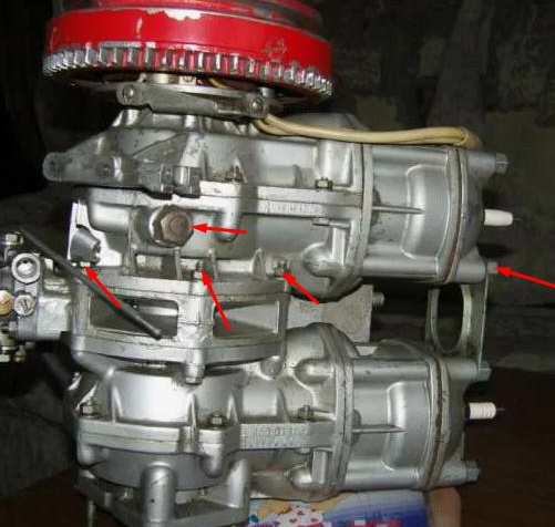

сальник новый стоит, да и старый не сопливил. С насосом разобрались благодаря Михаилу (MIK), также благодаря ему было выяснено что золотник находится на своем месте. Плохая производительность насоса из за плохой прокладке
257695
(проходное отверстие в прокладке было небольшое + распушилось, в купе с небольшим отверстием на картере что снижало производительность насоса. Исправил прокладку и аккуратно рассверлил отверстие до 4 мм как на насосе.
257696
Теперь качает без провалов таких как были раньше в бочке. Сейчас идет работа по настройке смеси для холостого хода. Винт качества не как не влияет на качество смеси, даже при полностью вкрученном винте.

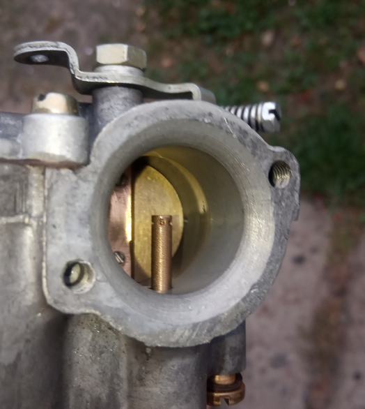

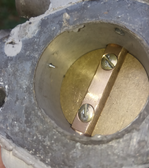

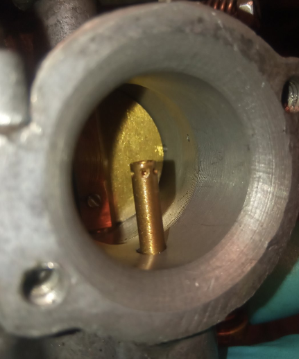

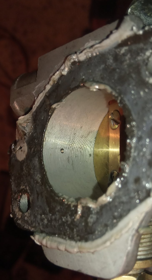

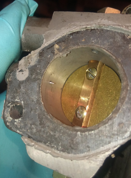

??? оба отверстия должны быть перед закрытой дроссельной заслонкой? Я посмотрел что в приоткрытом состоянии вот как
257698
257702
а в полностью выкрученом (без упора) винте количества оборотов выглядит это так
257700
257701
Сегодня испытаю как обсуждали, выставлю минимальное количество оборотов винтом количества, и попробую уже максимально с усилием дожать винт качества без пружины (в процессе регулировки) что бы увидеть изменения. Я правильно понимаю дроссельная заслонка в закрытом и чуть-чуть приоткрытом состоянии (для режима "холостой ход) должна находится между двумя отверстиями не более?

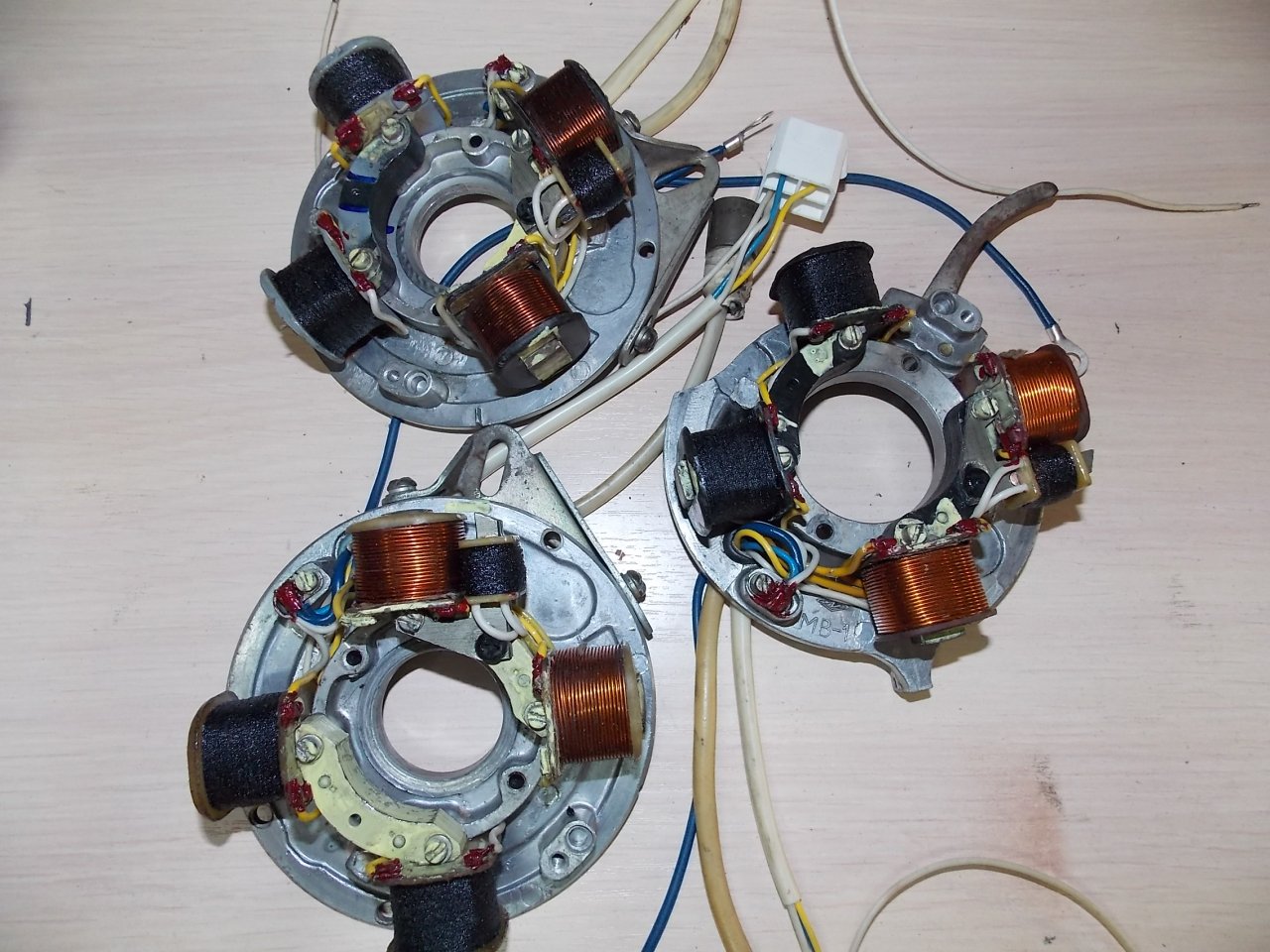

Да, согласен. Буду ставить БЭСЗ уже несколько раз повторяемую на вихрях и предложную Андреем (Танкист)
257703
она у меня работает на 2 вихрях, проблем не было за 3 года (не считая плохого контакта при пайке деталей). Нужно глянуть запасы катушек и сердечников, так как разбирать существующее МН-1 пока не спешу. И в первую очередь хотел бы решить первоначальные проблемы, одна из них решена, это бензонасос. С работой верхнего понятно, работает при прогретом двигателе. Теперь приготовление смеси карбюратором и параллельно постараюсь на контактном выставить одинаковый УОЗ до ВМТ для обоих цилиндров как рекомендовано 3,5-3,8 (на контактном) не взирая на мощность искры и метки руководства.
