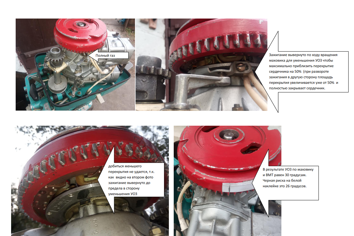

Вчера занялся настройкой возможного угла опережения зажигания (пока без регулировка зазора прерывателей) т.е. чтобы набегающая кромка магнита на сердечник был по середине сердечника и при этом полученая хорда на маховике была равна УОЗ в 26 градусов (как в руководстве). На фото ниже фидно что так не получается, механика регулировки поворота зажигания не дает.

может както в дальнейшем получится добится УОЗ в 26 градусов сокращением зазора на прерывателях? Но пока он размыкается на 30 градусах.

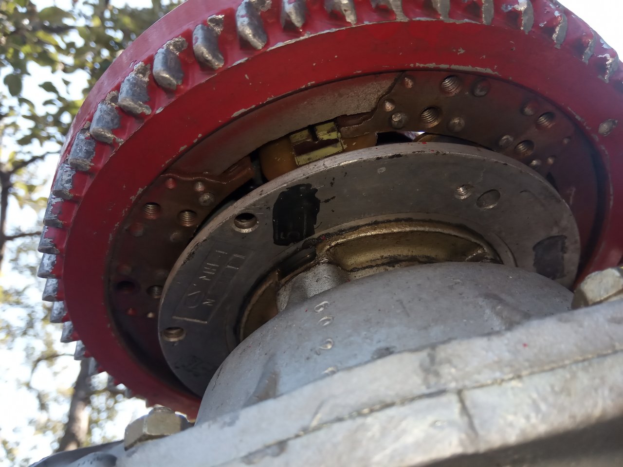

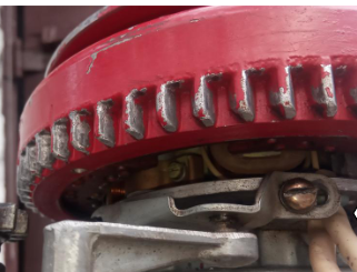

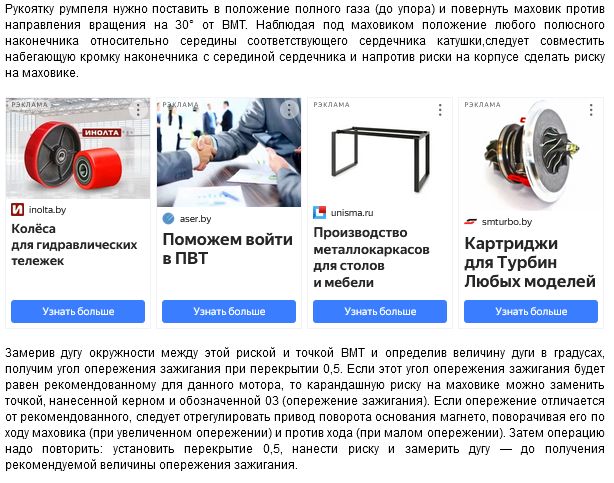

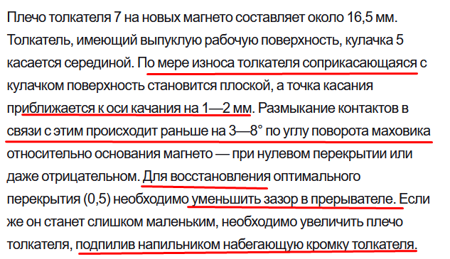

Да про метки читал (там их аж три и не одной ВМТ), также читал КиЯ 1983 года по настройке МН-1. Но видимо тот кто писал на привете таким образом не настраивал 26 градусов.

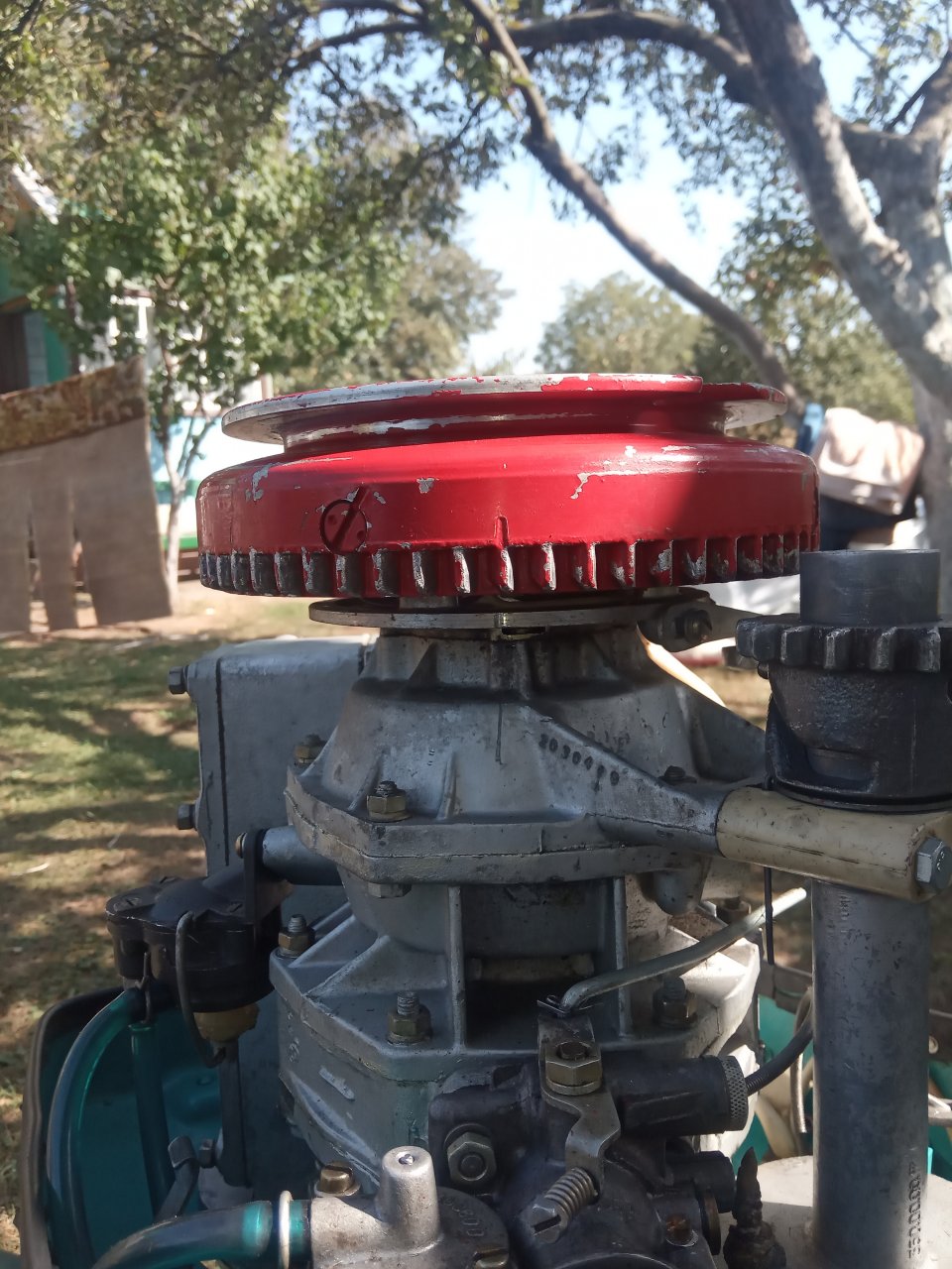

Что получается сейчас: метка на основании зажигания обгоняет метку на крышке картера сальника где-то на ширину сердечника +/-, одновременно перекрытие набегающей кромки магнита на сердечник составляет 55-60% (меньше нельзя физически не пускают пазы регулировки площадки зажигания) угол зажигания 30 градусов. В кия написано что вот этими действиями добиться рекомендованного УОЗ , в случае с приветом наверно это без напильника не возможно так как нужно маховик надо повернуть против его вращения на метку 26 градусов, зажигание наоборот повернуть по часовой до момента перекрытие набегающей кромки магнита на сердечник 50%. Для этого я так понимаю нужно пропилить пропилить а возможно придется и удлинить ушки для регулировки поворота очнования зажигания по часовой стрелке.
вот как описано это в КиЯ;
257412

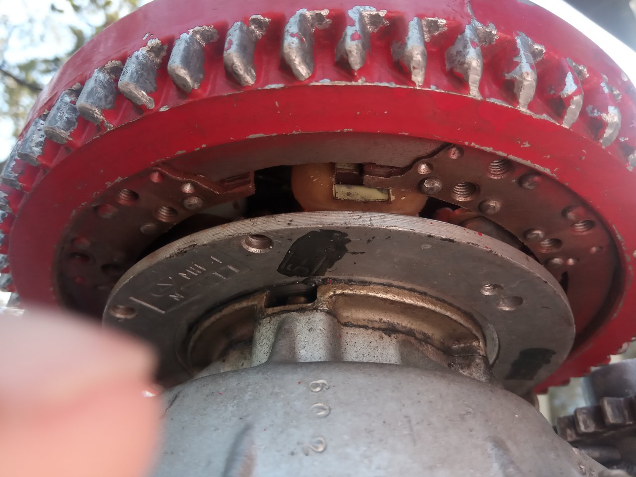

а вот эти ушки не дают это сделать на 26 градусов, они уперлись
257413
и сердечник меньше перекрыть нельзя, ушки не дают дальше курутить
257414
и угол почему то в таком положении далек от близкого к 26 фактически 30 градус
257415
а если выкатить маховик на УОЗ 26 то из маштабов на фото понятно что набегающая кромка будет только еще подходить к сердечнику.

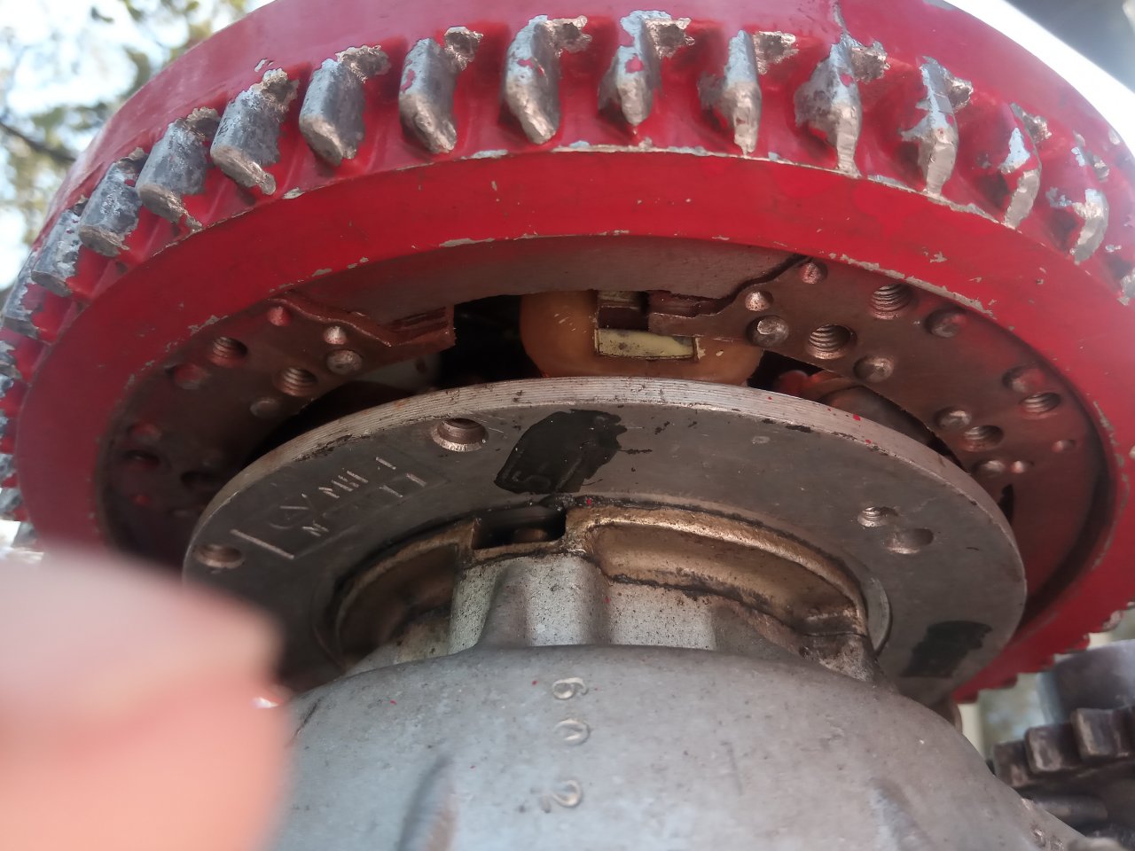

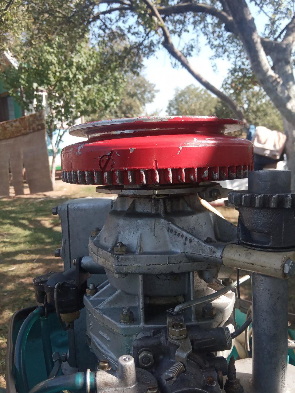

вот еще мне сегодня подсказал земляк, что за ВМТ можно и нужно считать шпоночный прорез, так как маховики одинаковы с вихревскими. Решил проверить. Разница в 2 зуба от моего замера самодельным индикатором. В итоге, если брать за основу паз как МВТ то пришлось скручивать основание зажигания в обратную сторону до упора (против вращения маховика) что бы магнит набегал на 50% сердечника. В результате чего совпали заводские метки основания и картера, то есть пошел возврат к заводской теории о настройке зажигания. На маховике тож показало разрыв контактов на почти 26 градусах, в принципе как и нужно тоже. А вот одновременно расстояние движения поршня от разрыва контактов до новой МВТ стало 6 мм, хотя на старой моей МВТ было от 3-4 мм что более правдоподобно к руководству там 3,5мм -3,8мм. Учитывая, состояние толкателей, все идет к толкателям прерывателя)).
257417
Андрей 80
06.02.2022
507
Лоев Беларусь
Казанка
Вихрь 25, Привет 22, Москва 10, ветерок 8
Убрал набегающую кромку толкателя. Надо сказать что это особо не повлияло. Установил одинаковый зазор. Угол опережения в момент разрыва прерывателей одинаковый если верить меткам на маховике и "пищалке" тестера. Перекрытие тоже +/- 50% одинаково на обоих. Метки ВМТ и 26 градусов на маховике наносил с учетом изготовленного по КиЯ искателя ВМТ
257476
так как им наиболее точно можно найти ВМТ (шпоночный паз не совсем там - может износ мотора уже, черт его знает).
Зазор на прерывателя устанавливал как указано в руководстве. В итоге получилось, как выше написал, с учетом подпиливания набегающей кромки толкателя, перекрытие 50 сердечника магнитом.
