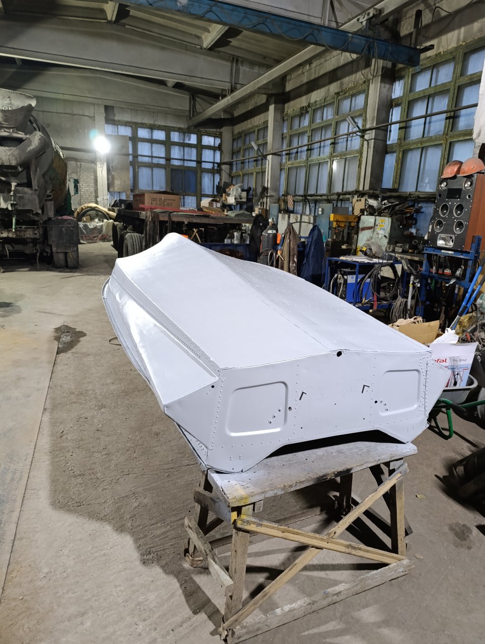

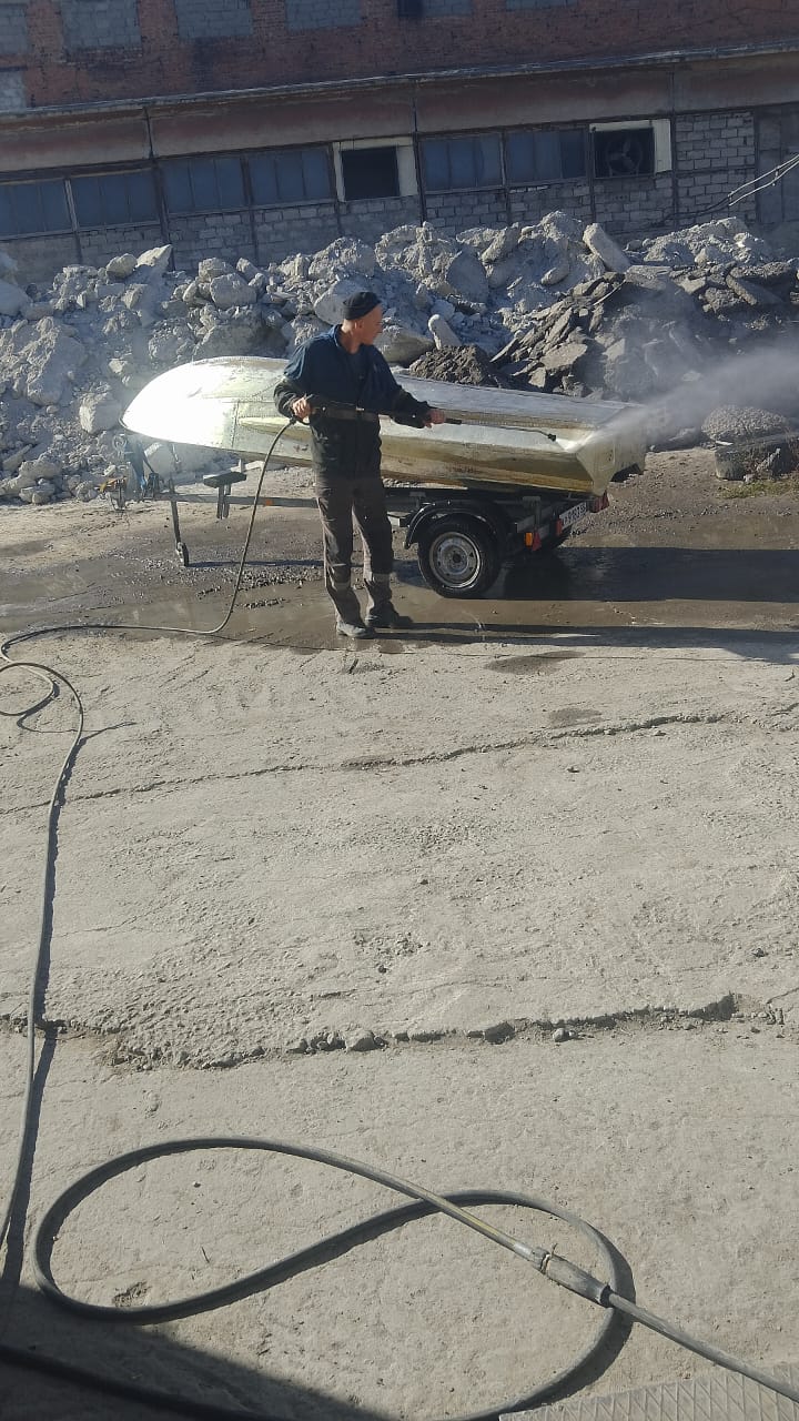

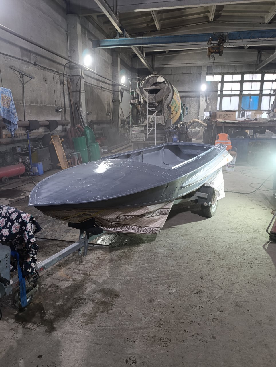

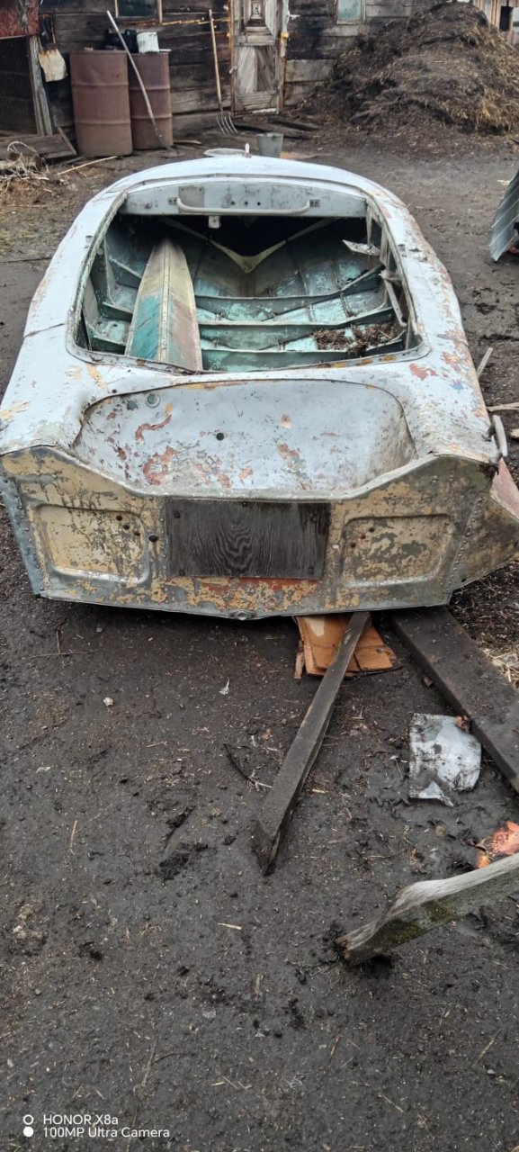

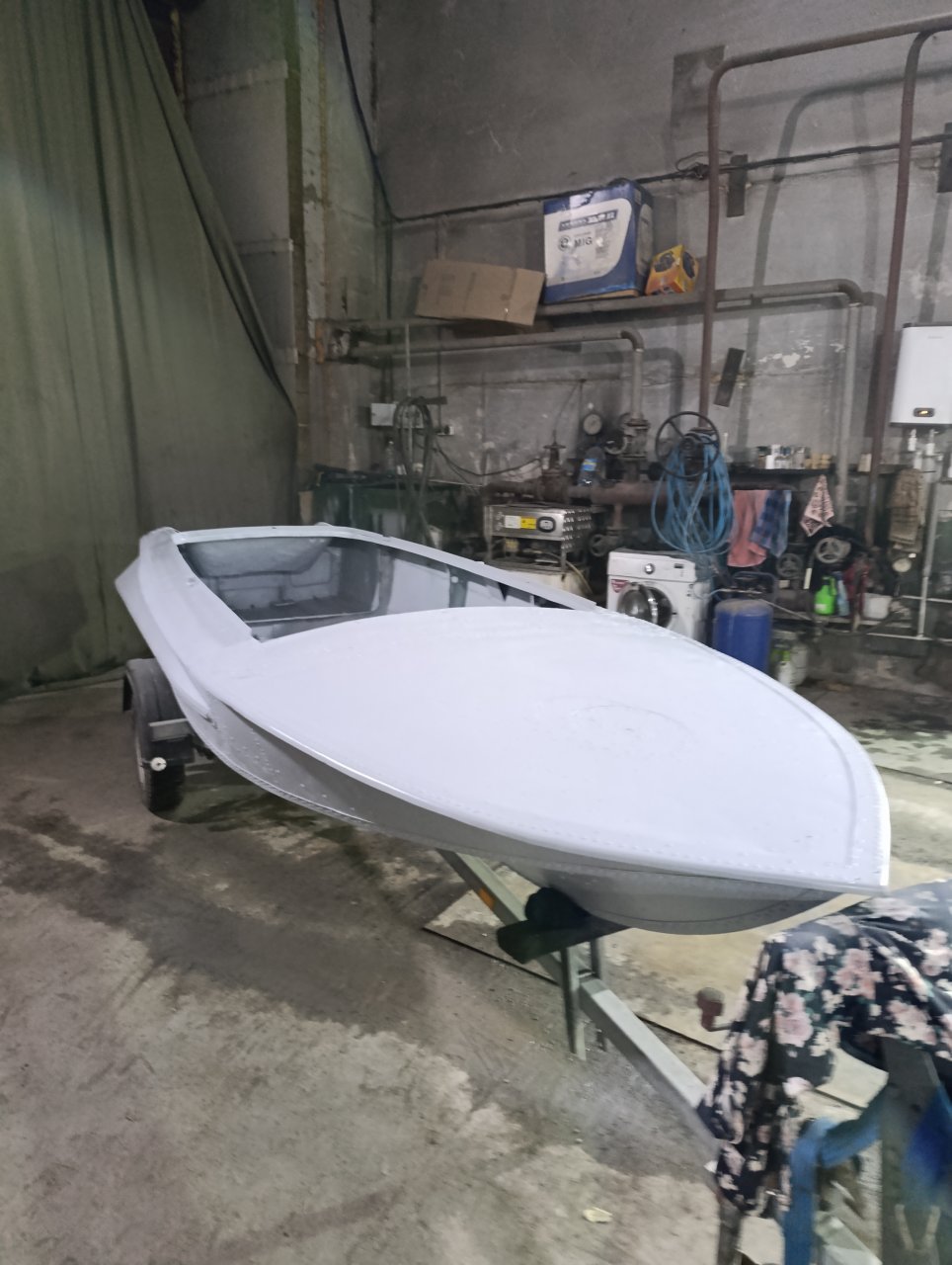

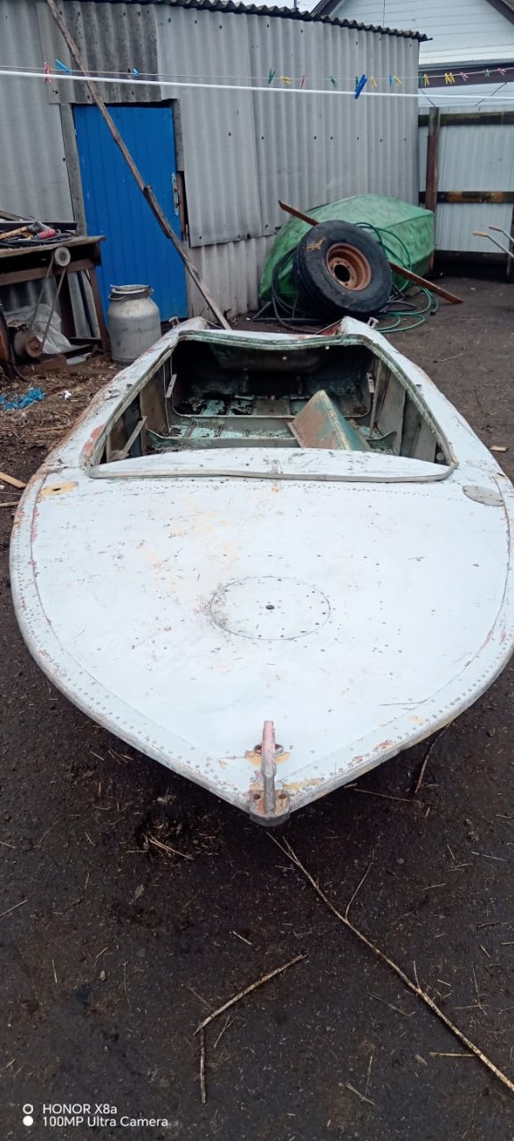

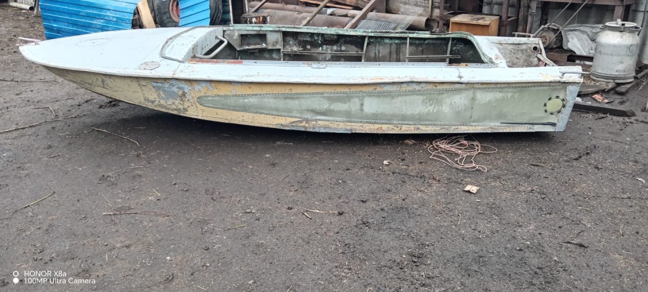

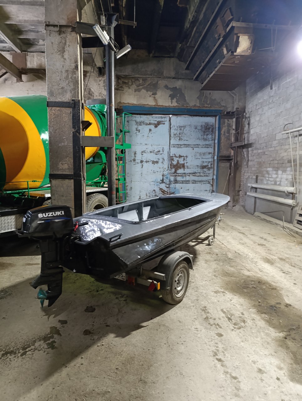

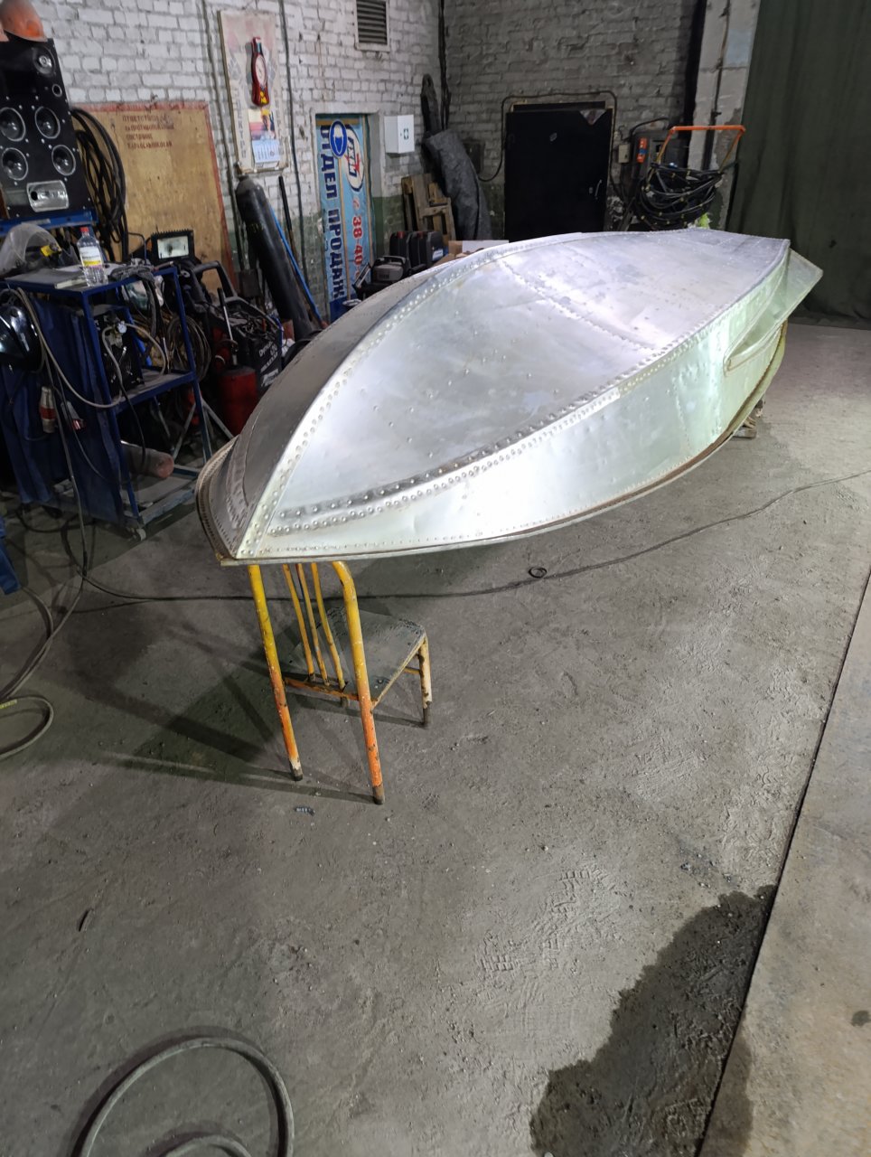

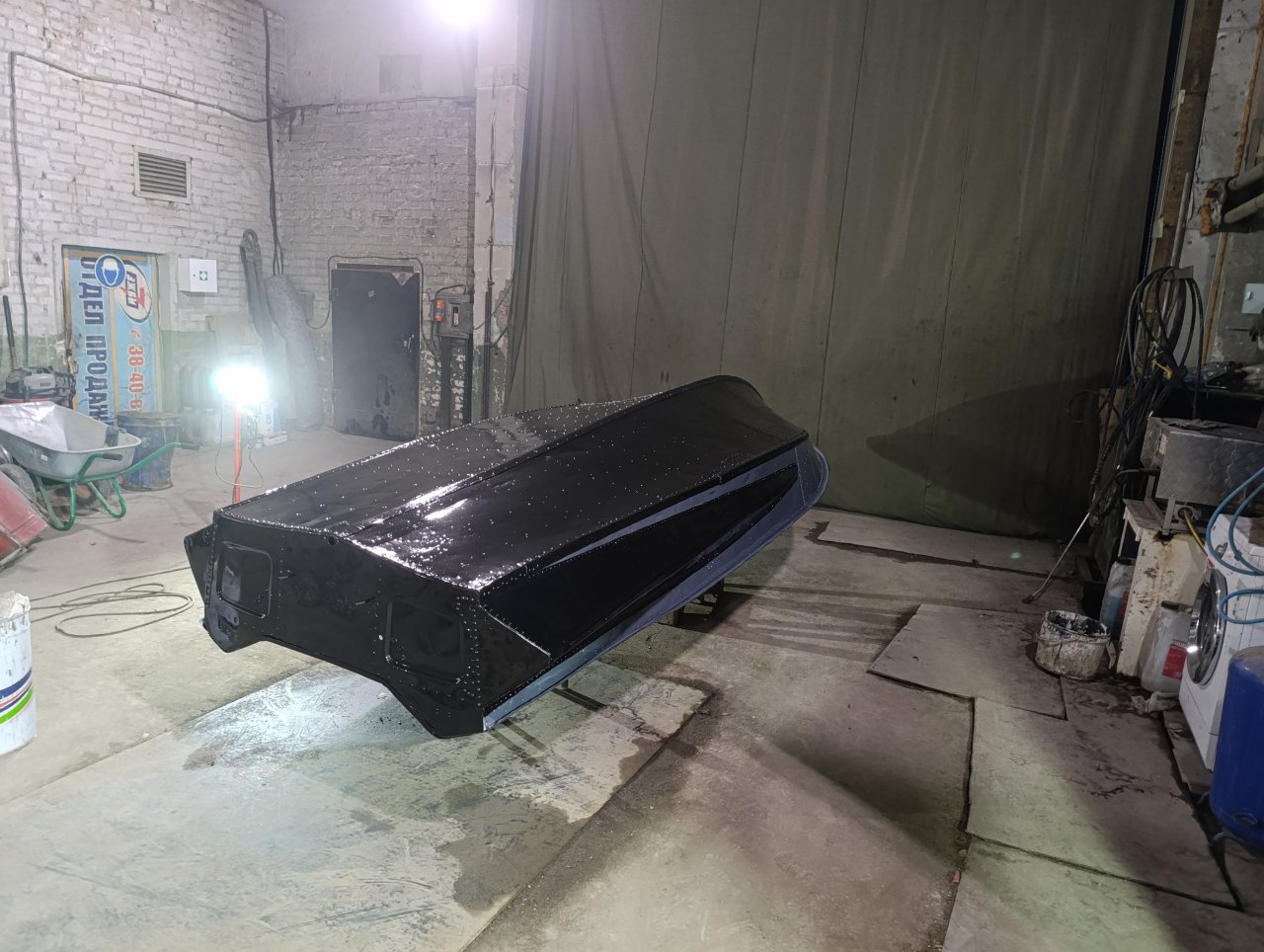

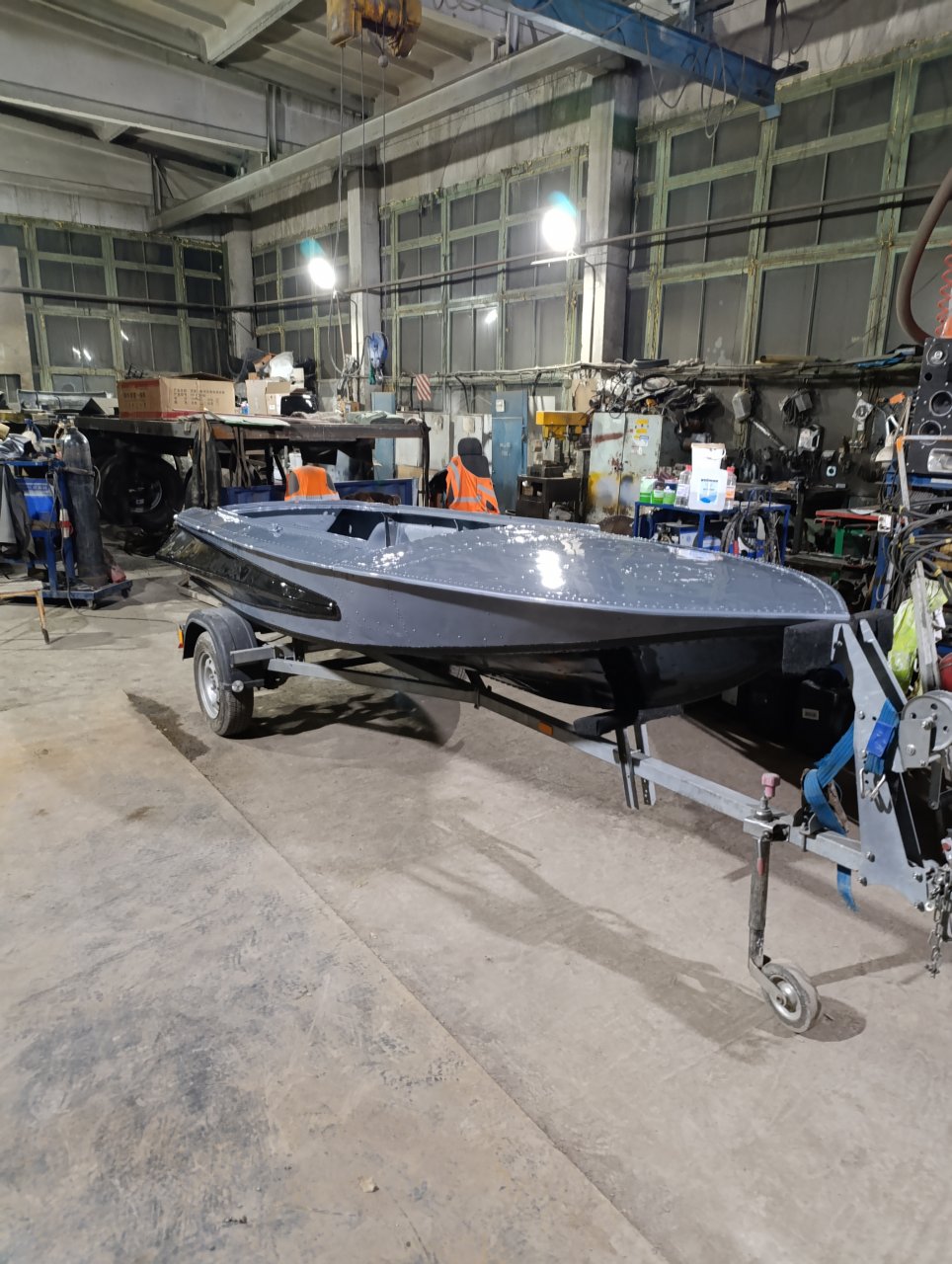

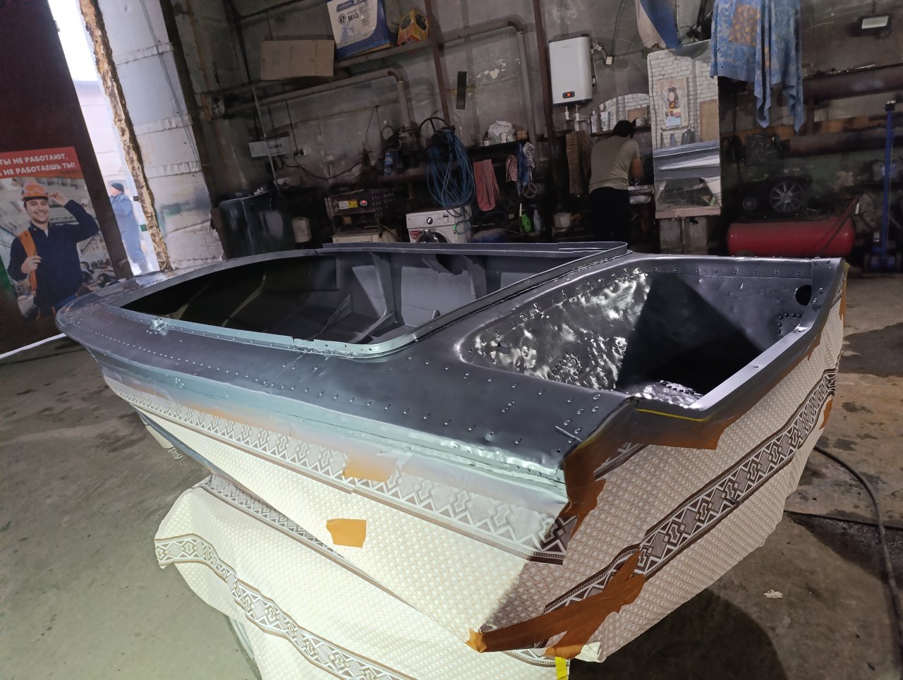

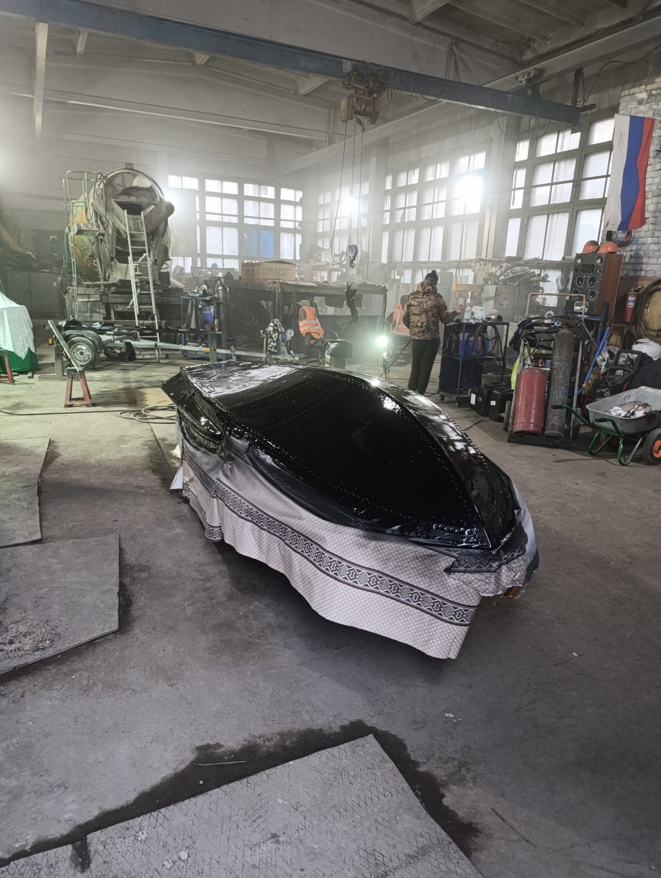

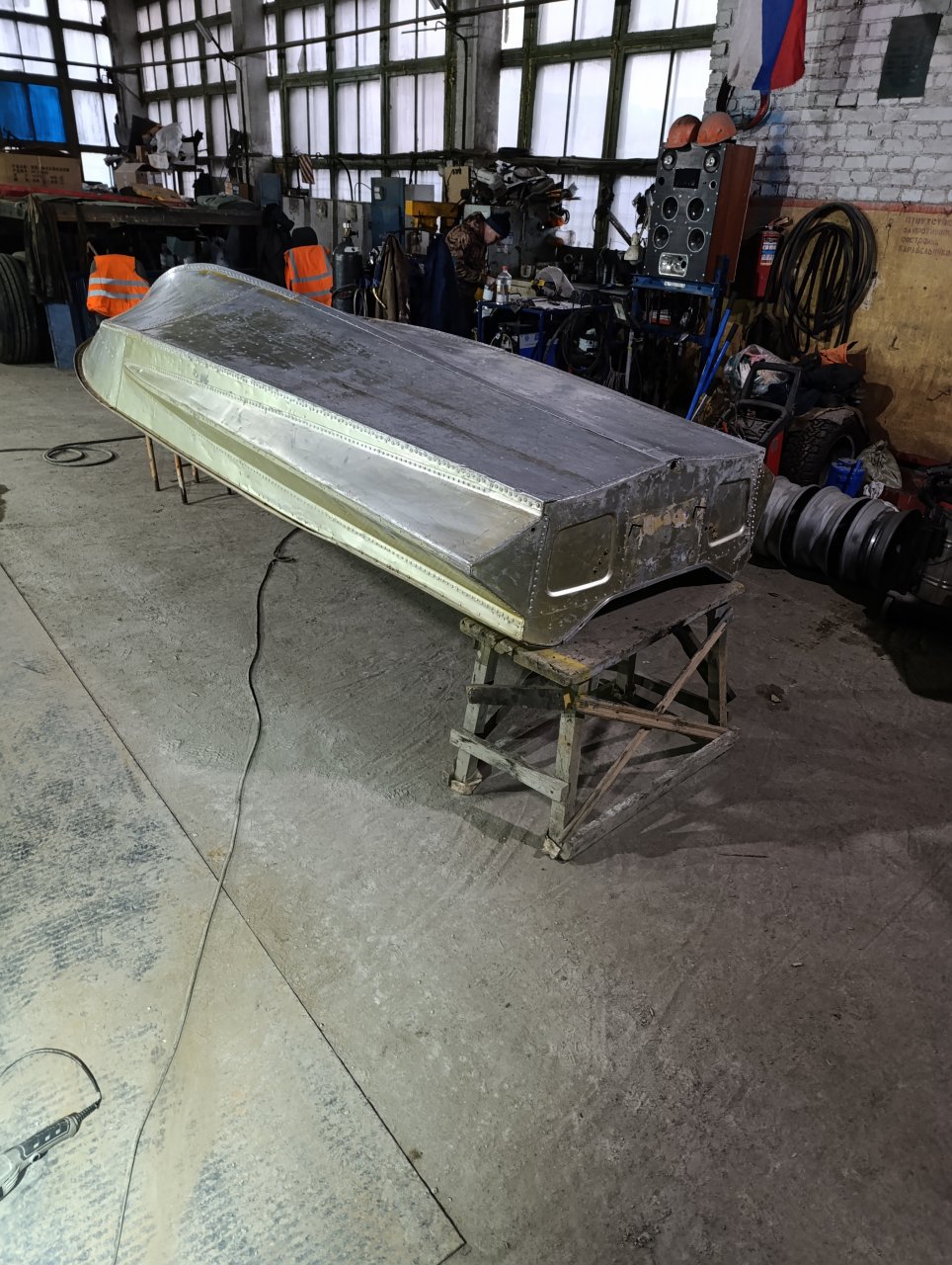

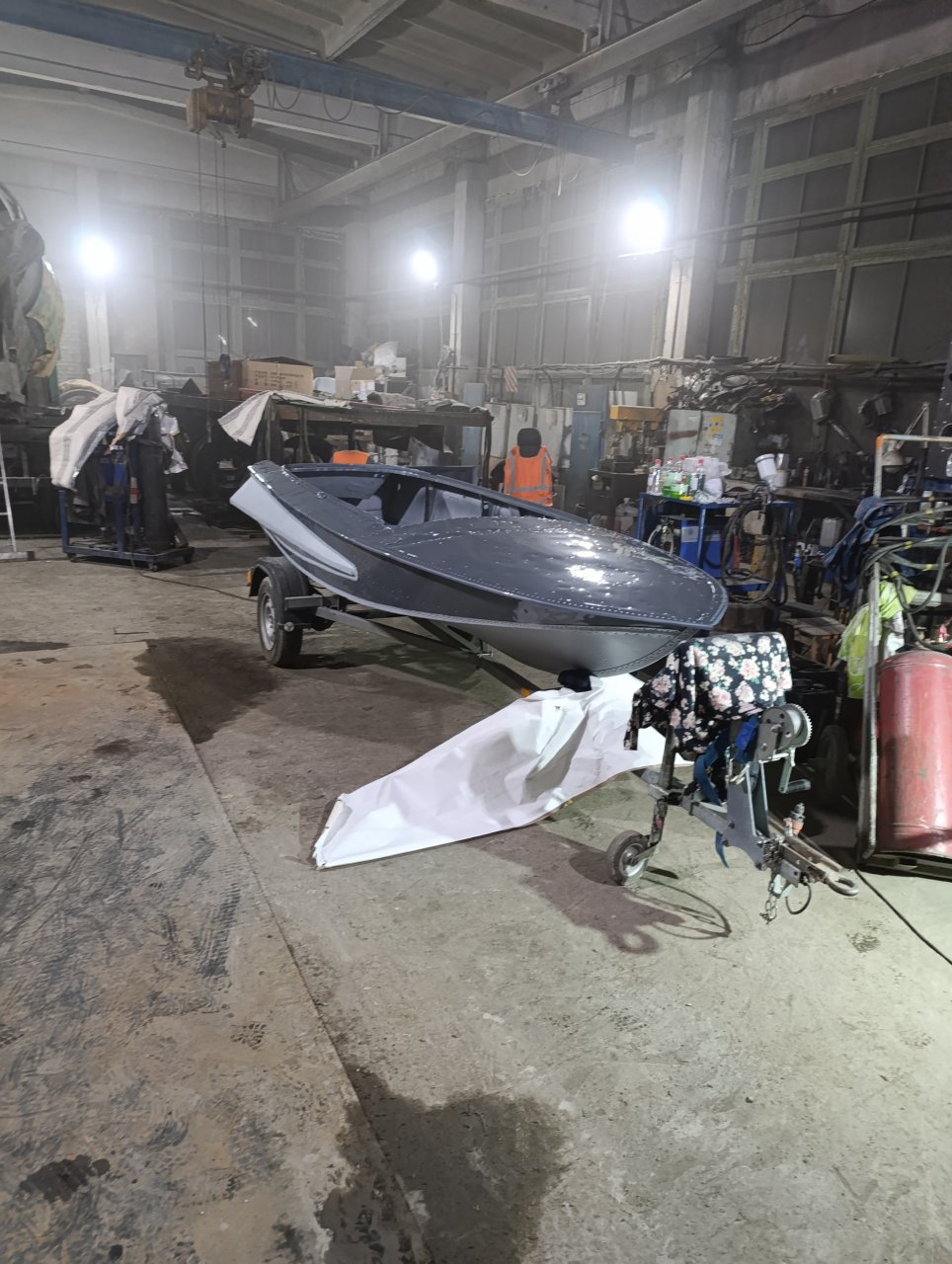

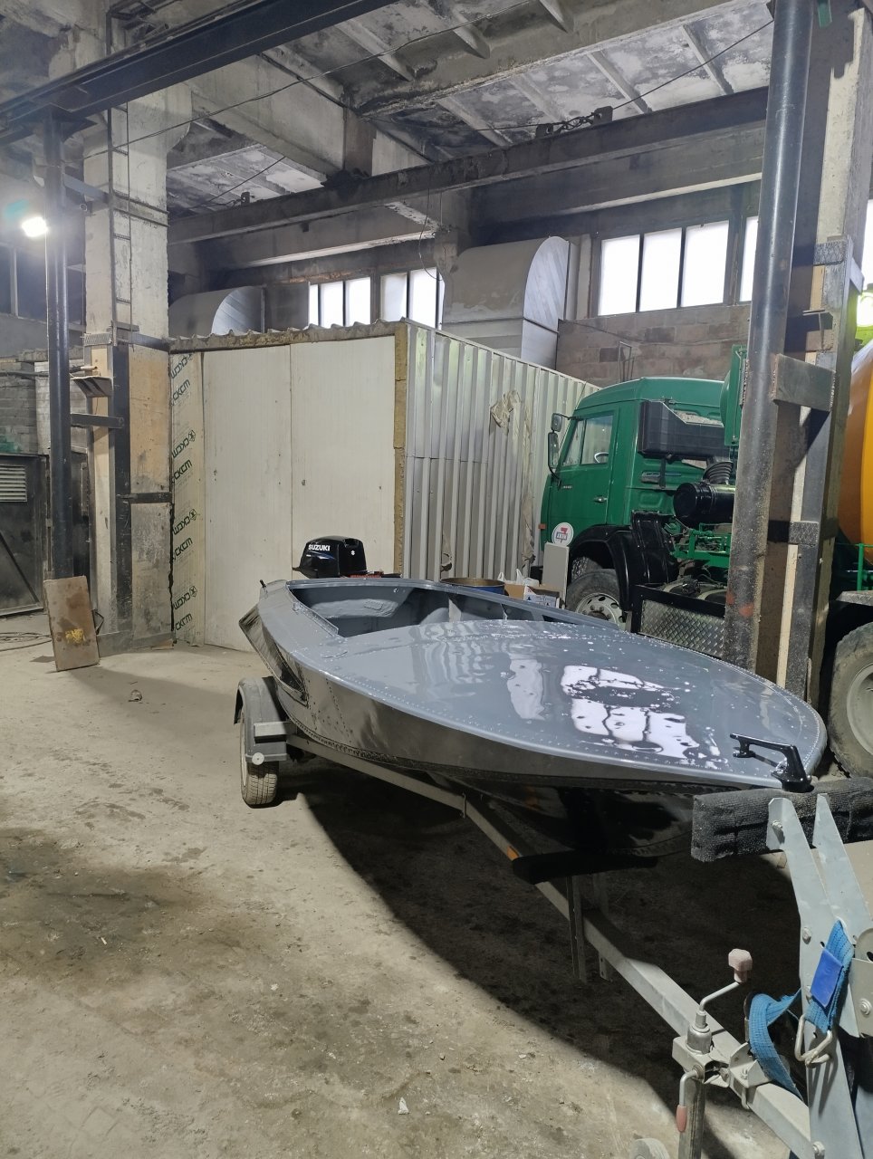

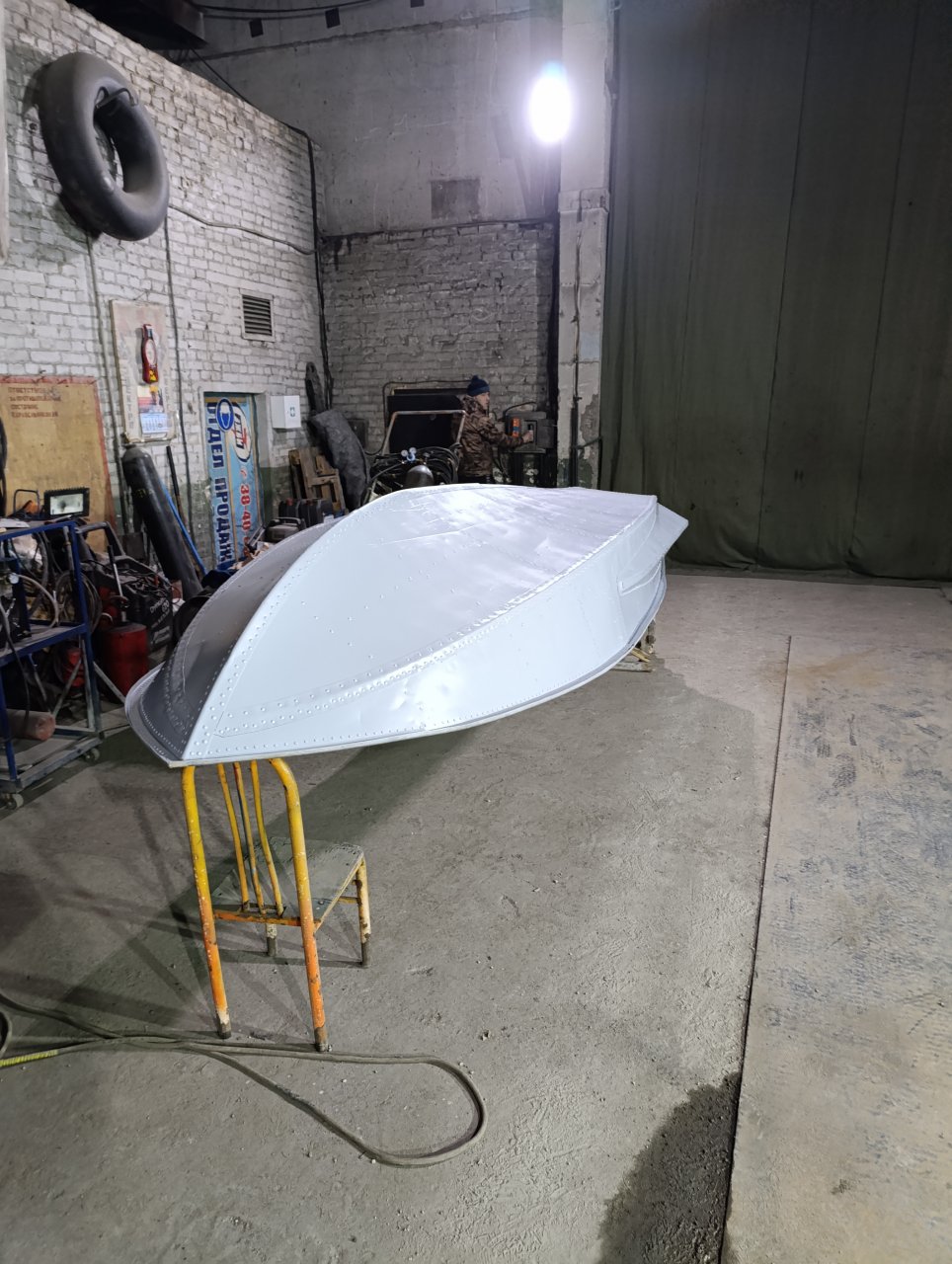

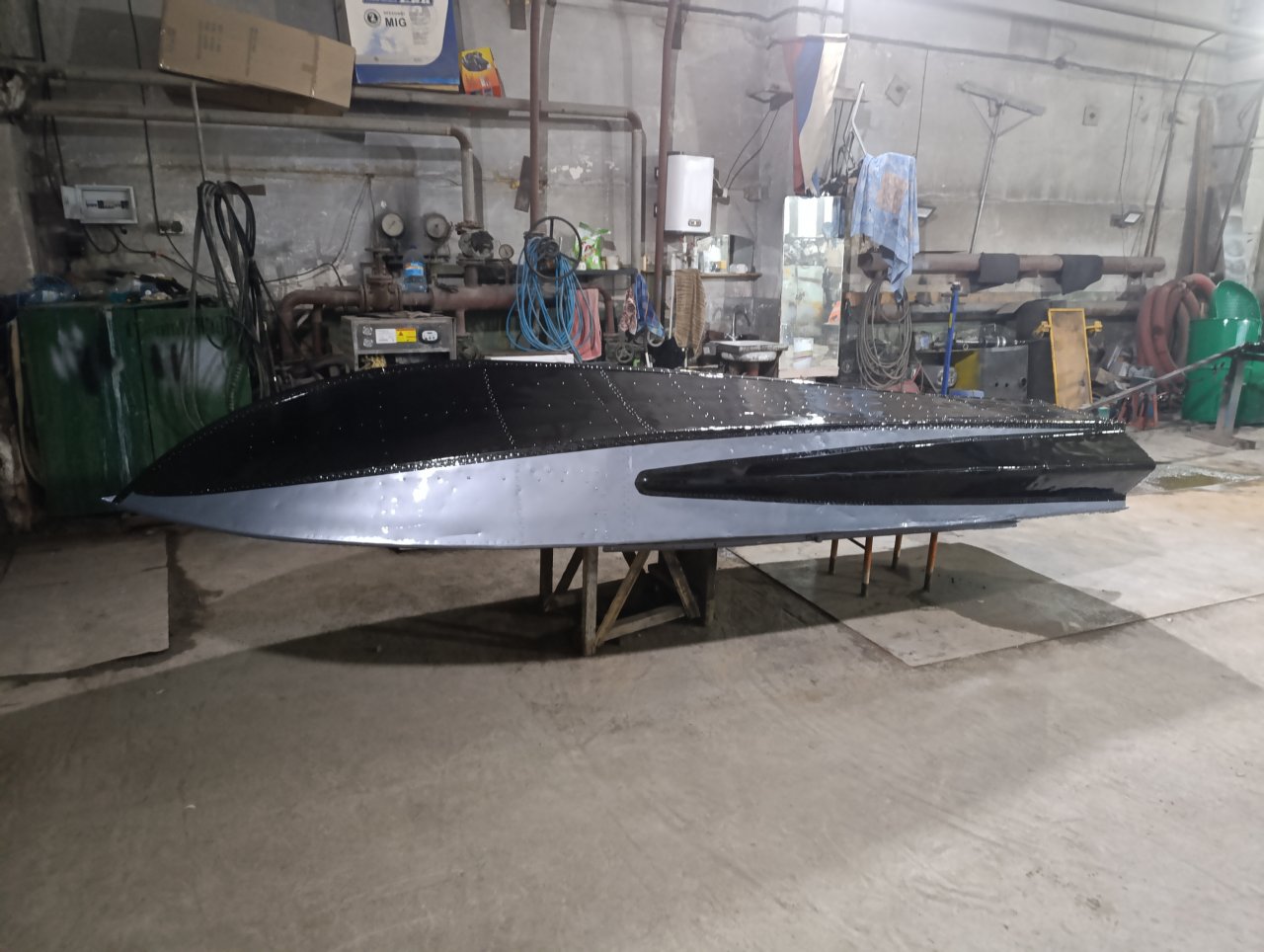

Решил ставить. высота небольшая, Чтоб на румпеле поверх него в любом положении видно. Стекло скорее для вида и волну отбить если носом черпанет. Может даже не стекло а непрозрачный ветровик. Угол и высоту буду подбирать наводе(высоту) и с помощью вентилятора и елочного дождика(наклон) в гараже. Калитки скорее не будет.
Попробую прикрепить фотки что было и что сделал.

Это от английского "good", наверное. ЗиЧ-ка красавица. У меня тоже Обяха, только ГАЗИСО. Тоже сам стекло вырезал из 3мм поликарбоната. В родную рамку его загнать та еще задача была, не так просто оказалось, долго мучился.

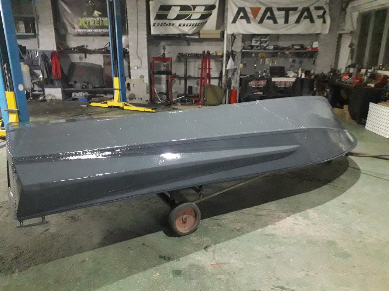

Адмирал тут в соседней теме советовал, я с ним теперь согласен-нужно вырезать окантовку стекла по средине, сдвинув ее до краев бортов, врезать внутрь уголок. А калитку я бы сейчас уже сделал, точнее буду делать чуть позже. Сразу тоже подумал что не нужна, но когда уперся носом в берег и с лодки должна выйти барышня, начинаются проблемы, да и самому удобнее.
п.с Фотка для сравнения цвета :), Я когда покупал краску для лодки ходил по рынку с колпаком от ямахи и примерно цвет подбирал.

Согласен, но барышня возводит эту проблему в квадрат.
