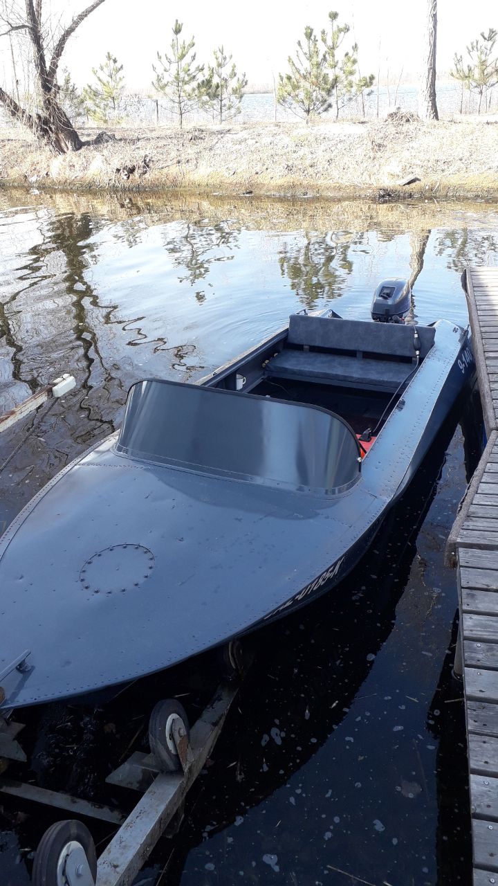

Я со стеклом не стал заморачиватся, т.к действительно-поликарбонат затирается, а без него в волну заливает. И поставил себе по типу Немана, металлический брызгоотбойник, катаюсь тоже на румпеле (так мне для рыбалки удобнее). Волну и брызги отлично отбивает, а обзор не закрывает с места руления. Как-то так.

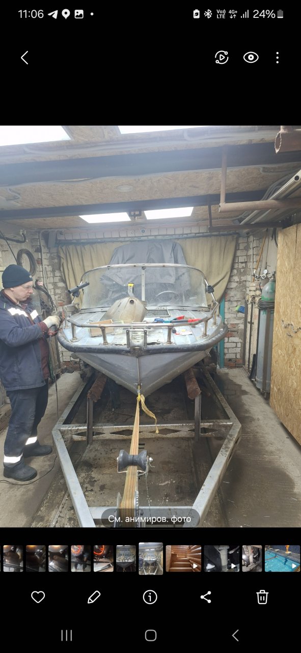

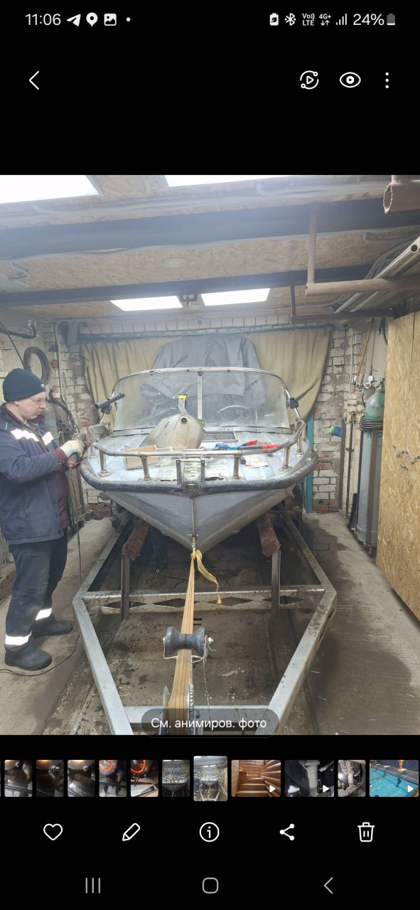

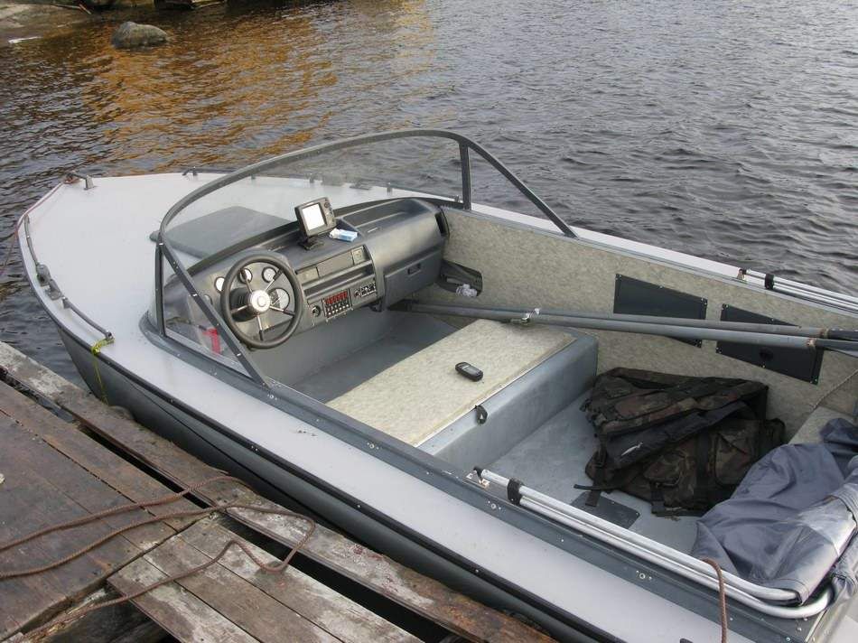

Мужики, привет. Хочу родное стекло поменятьтна 5м4, родное норм, но старенькое затуманенное. Хочу добротное такое с каленным стеклом. В лодке 44 вроде как раз на 40 - 45 такое выходит есть вариант где подешевле или проще может имеет смысл поставить. Сейчас вот такое стоит. Причем мне калитка по сути и не нужна

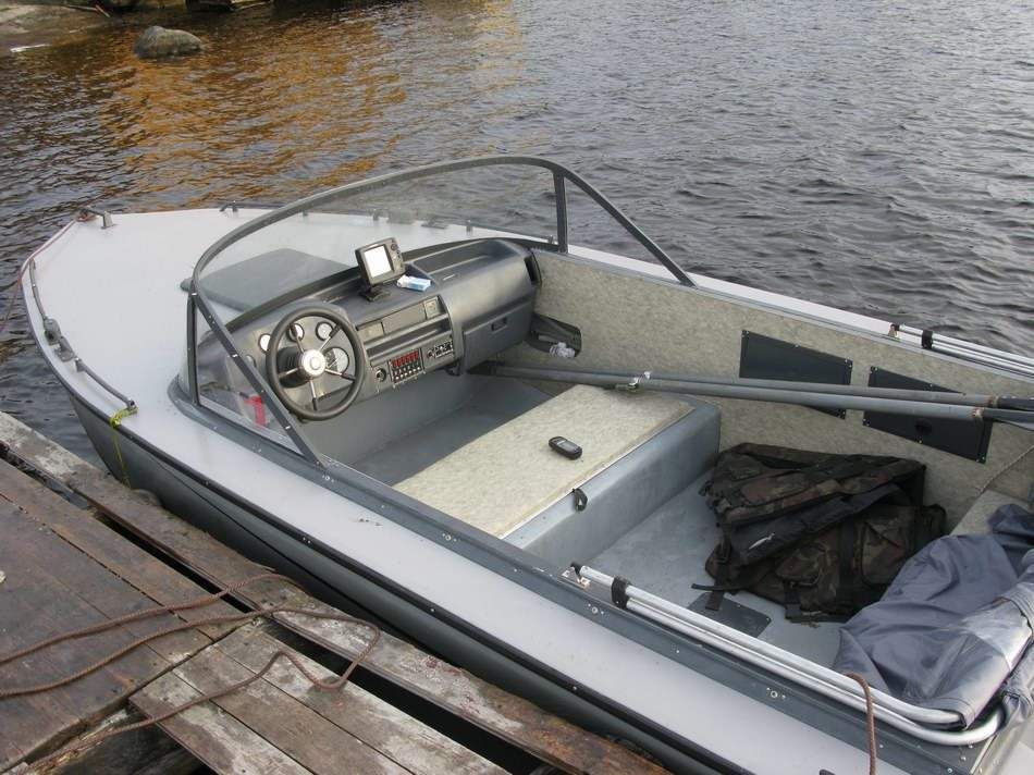

хочу вот такое

Нельзя на такую лодку гнутое каленое стекло или триплекс гнутый ставить. Оно лопнет еще даже не отойдя от берега пока пассажиры будут заходить, опираясь на рамку стекла. На фото выше правильная рамка с плоскими стеклами где напряжения не могут пойти по изгибу т.к. его нет, а в углах усиливающие стойки.
