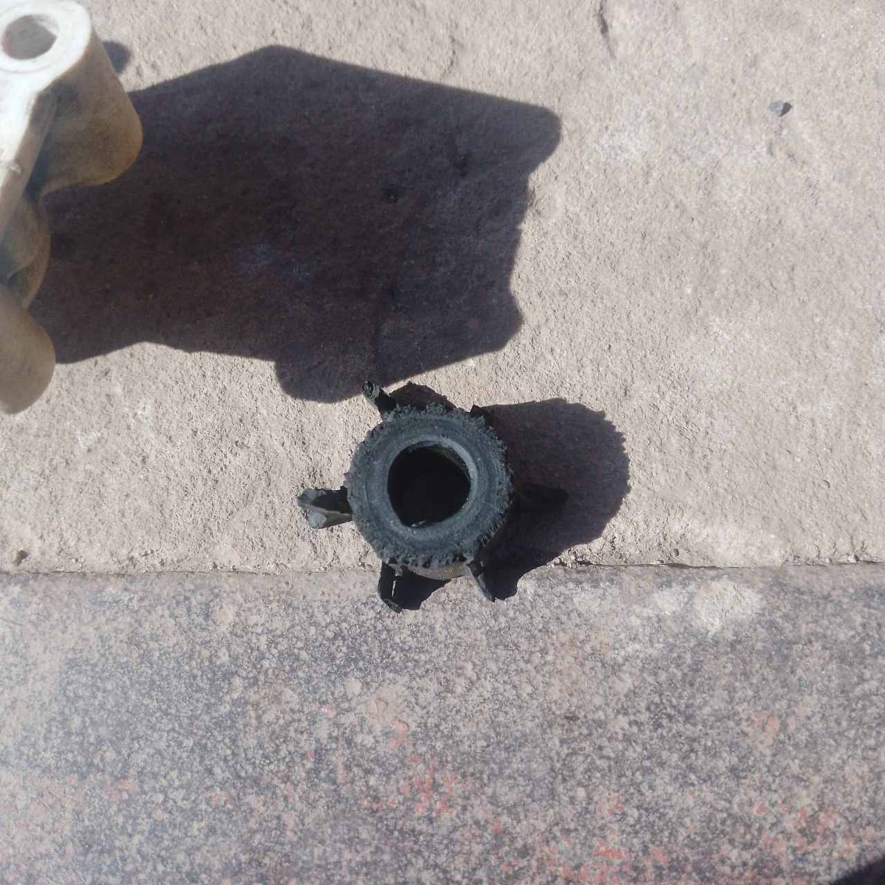

Забился илом и травой заборник, отхлебнула помпа. Поздно парни обратили внимание, перегрели мотор до оплавления колпака. В итоге, мотору жопа. А Валдай приближается. Он то хоть так, хоть эдак приближается, но мотор бы остался целым, заглуши его предохран вовремя. Мотор парсун кстати.
