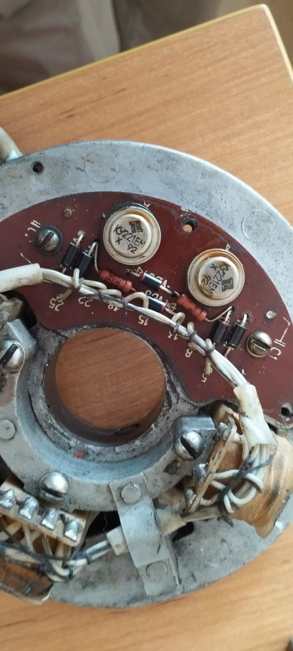

Стесняюсь спросить-а моховик то у тебя хоть от Ветерка?Тарелка зажиги мбэ-ная?Или кулибнутая от мл-10?
Ты б хоть бы фоток накидал пациента штоль...а то тяжело аборт дается в слепую.

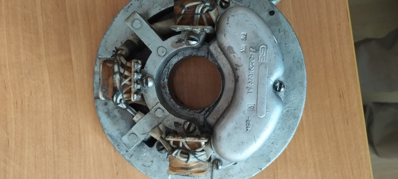

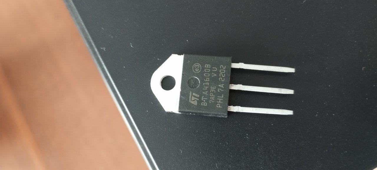

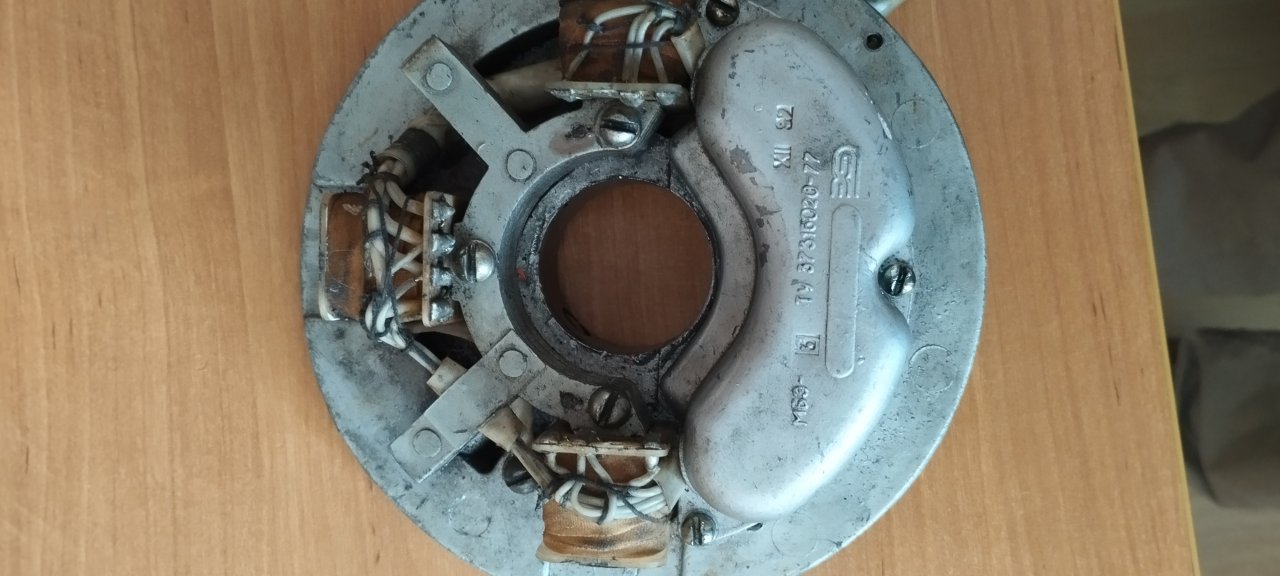

Взял зажигание на работу, буду перепаивать на современные, нашел у себя в наличии мощение тиристоры bta41600, ща буду смотреть характеристики, может подойдут.256521256522256523256521256522

Почитал в соседней ветке, говорят тут все надёжно, лучше не менять, тогда пропаяю и прозвоню, искра то есть

Взял зажигание на работу, буду перепаивать на современные, нашел у себя в наличии мощение тиристоры bta41600, ща буду смотреть характеристики, может подойдут.Посмотреть вложение 256521Посмотреть вложение 256522Посмотреть вложение 256523Посмотреть вложение 256521Посмотреть вложение 256522
Не трогай эти тиристоры. Они всем тиристорам - тиристоры, военные, в 90-х их девать было некуда, ставили на зажигания. Вообще, что в зажигание упёрся? Искра есть, хоть на одном должно схватить. Вообще, надо уж по полной прозванивать, в том числе провода свечные и колпачки. Провода надо нулевого сопротивления, медные простые. Насвечники тоже без резисторов, с нулевым сопротивлением. Свечи аналог А11 без резисторов. основная проблема этих зажиганий - межвитковое замыкание катушек подмаховичных. Тестером не проверить. Генератор меандра и осциллограф нужен. Или перемотать , что бывает быстрее, чем искать эти приборы. Катушки крест-накрест, накопительная верхнего вместе с управляющей нижнего намотана на одном каркасе.

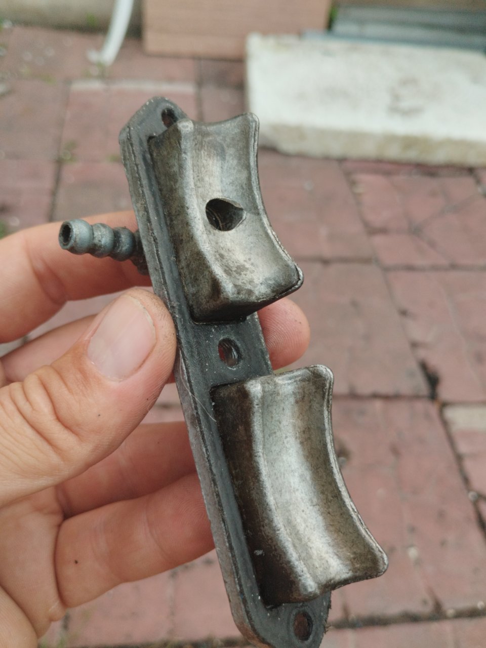

Так.... Прокладка под впускным коллектором должна быть правильно поставлена. Между картером и текстолитом с перемычкой, поверх текстолита под патрубок карба- без перемычки. Бывает люди ставят обе без перемычки, картерной компрессии нет. Под продувочными вставками прокладки должны быть целые и вставки поставлены правильно, выступами в сторону ГБЦ. Ну и поршни должны стоять пологой стороной к выхлопу. Если что то из описанного не так, не заведется, хоть обдергайся.

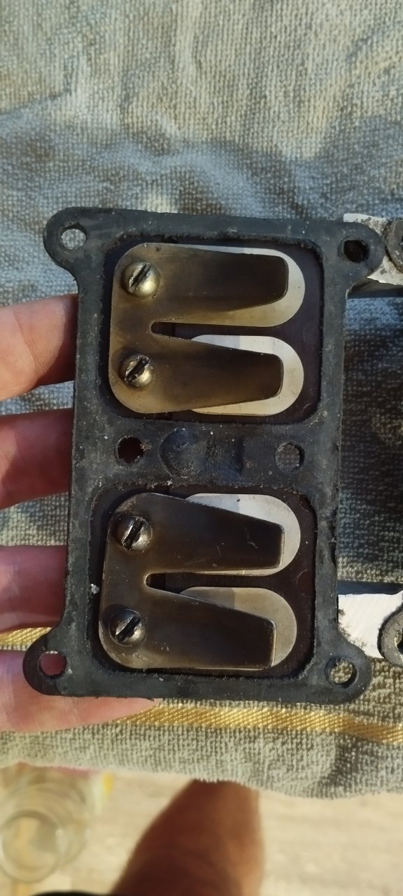

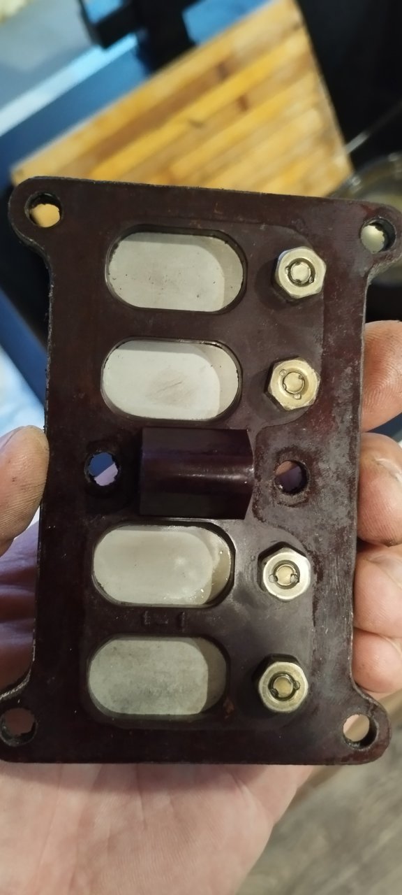

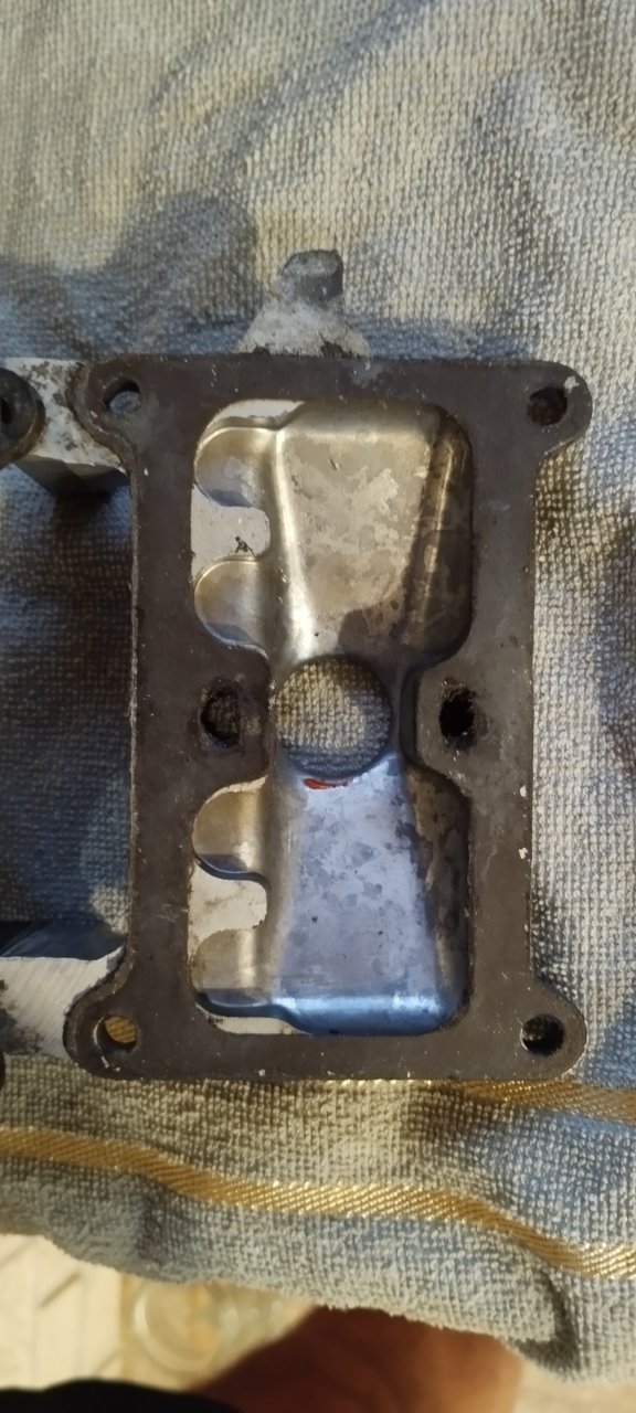

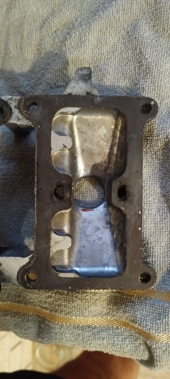

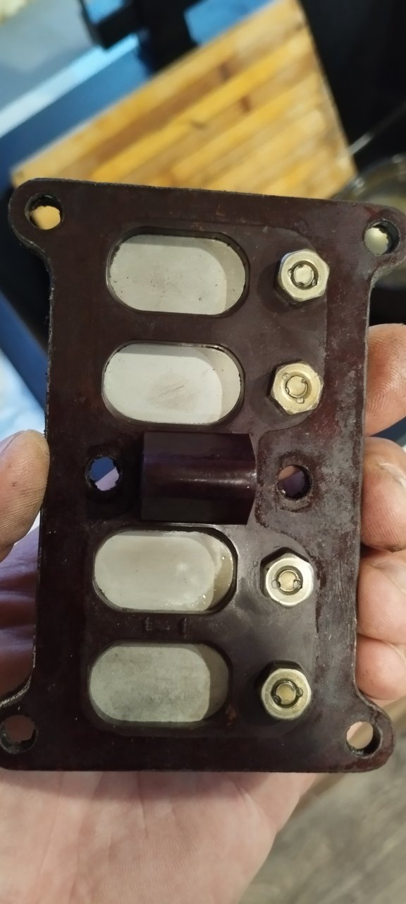

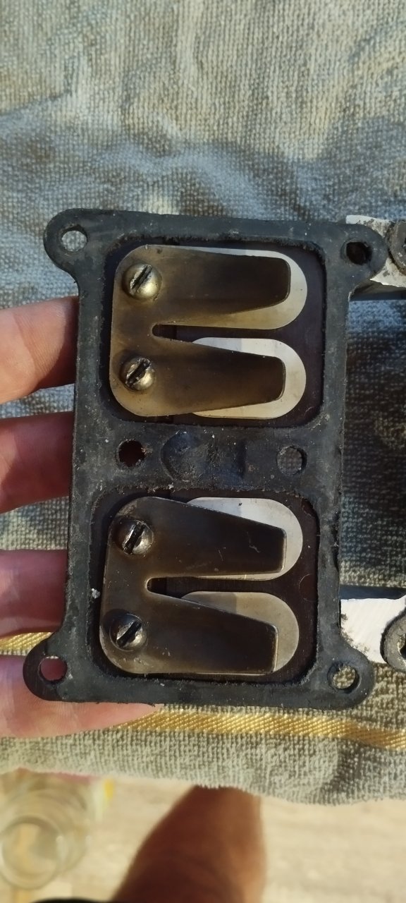

Вот так у меня стоят прокладки. 256526256527256528Сейчас дёргал без карбюратора, подставив палец вместе него, особого разряжения не заметил, хотя и дергать и держать палец явно разряжения не создам. Попробую дрелью

Вот так у меня стоят прокладки. Посмотреть вложение 256526Посмотреть вложение 256527Посмотреть вложение 256528Сейчас дёргал без карбюратора, подставив палец вместе него, особого разряжения не заметил, хотя и дергать и держать палец явно разряжения не создам. Попробую дрелью
Прокладки норм. Осталось проверить крышки продувочных камер и герметичность сальников. С сальниками просто. Мажешь мыльным раствором типа Фейри и крутишь. Пузырит- значит не держит. Собственно, стык картера и блока и крышку картера тоже можно проверить.
Тиристоры по мощнее не нашел? :dedok

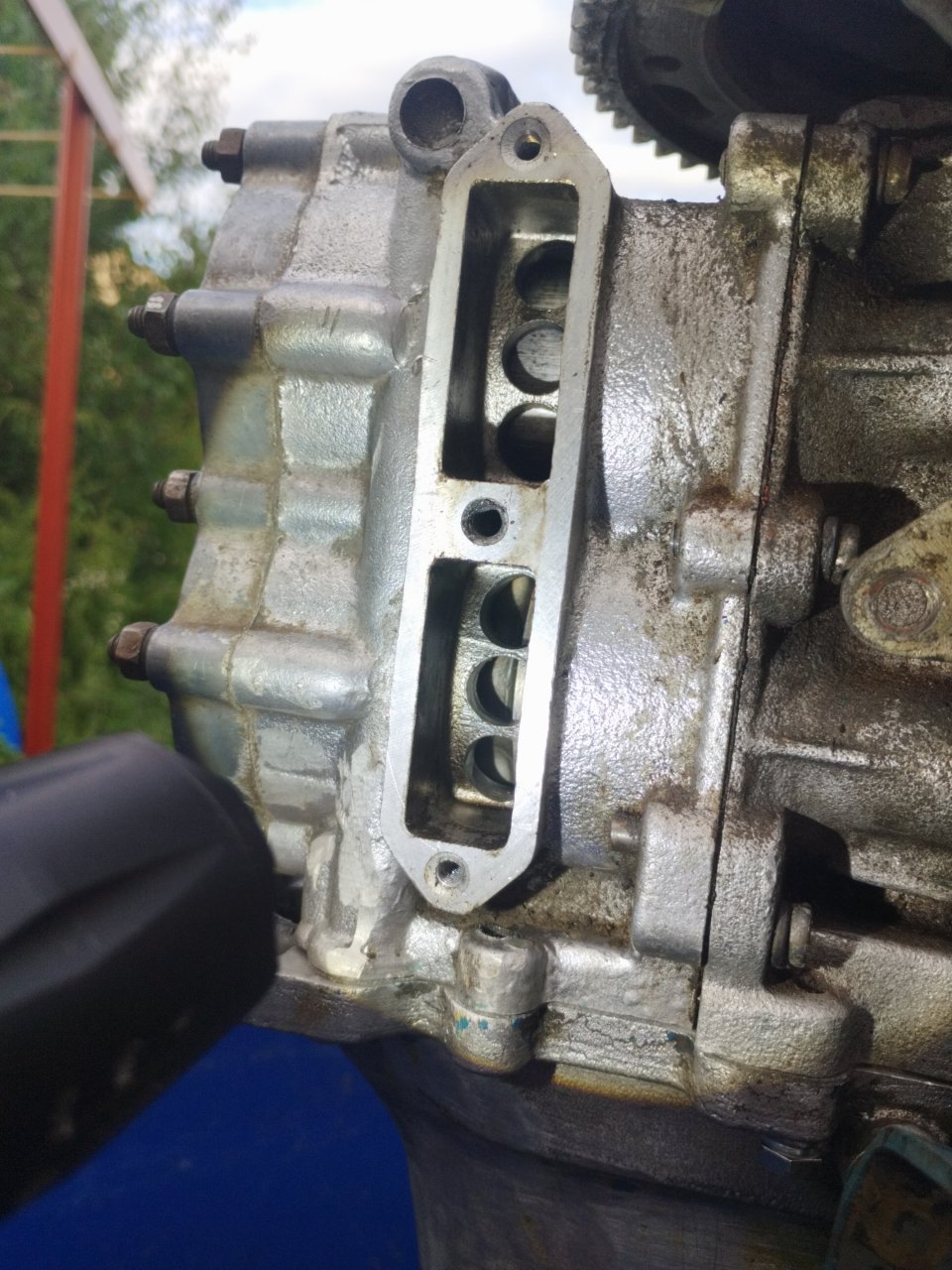

Цилиндр вроде как закруглением стоит к продувочным256533256534

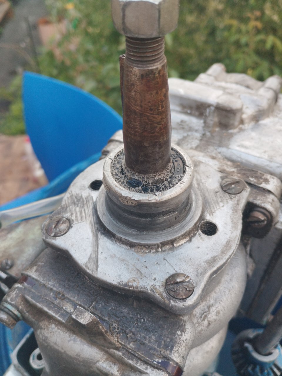

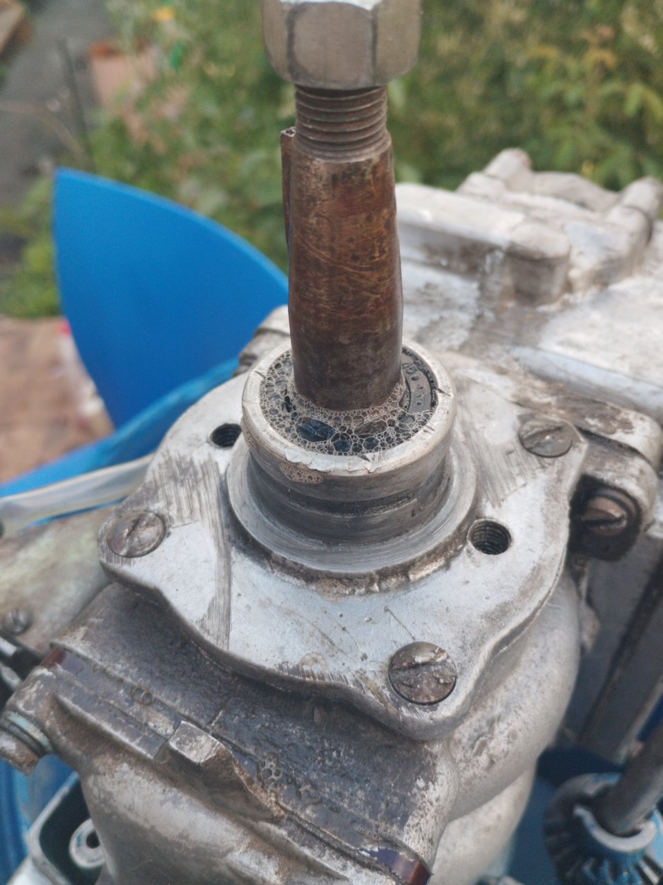

Походу сальник 256535

Новичкам подобные моторы продают из багажника при личной встрече в условленном месте.
И такой вариант возможен.Только причом здесь новички?И смалик видел?
yaua1974
09.10.2020
8 810
2 765
Покровск
Судя по хвостовику к вала,сино опасаюсь за состояние внутрреностей...
По теории вероятностей,вполне светит варик-"Я тебя слепило,из таго,чо было"...Помним про "капиталку"...поршняки сухие в хлам...
Разбирать и смотреть,походу- "кот".

Да, хреновый сальник. Но завестись он должен был. Нормальный мотор заводится даже с выдавленным верхним сальником, трудно, но заводится. Мотор производит впечатление хлама, нужно перебирать и смотреть. Судя по гайкам ГБЦ никто его не капиталил крайние лет 15.
