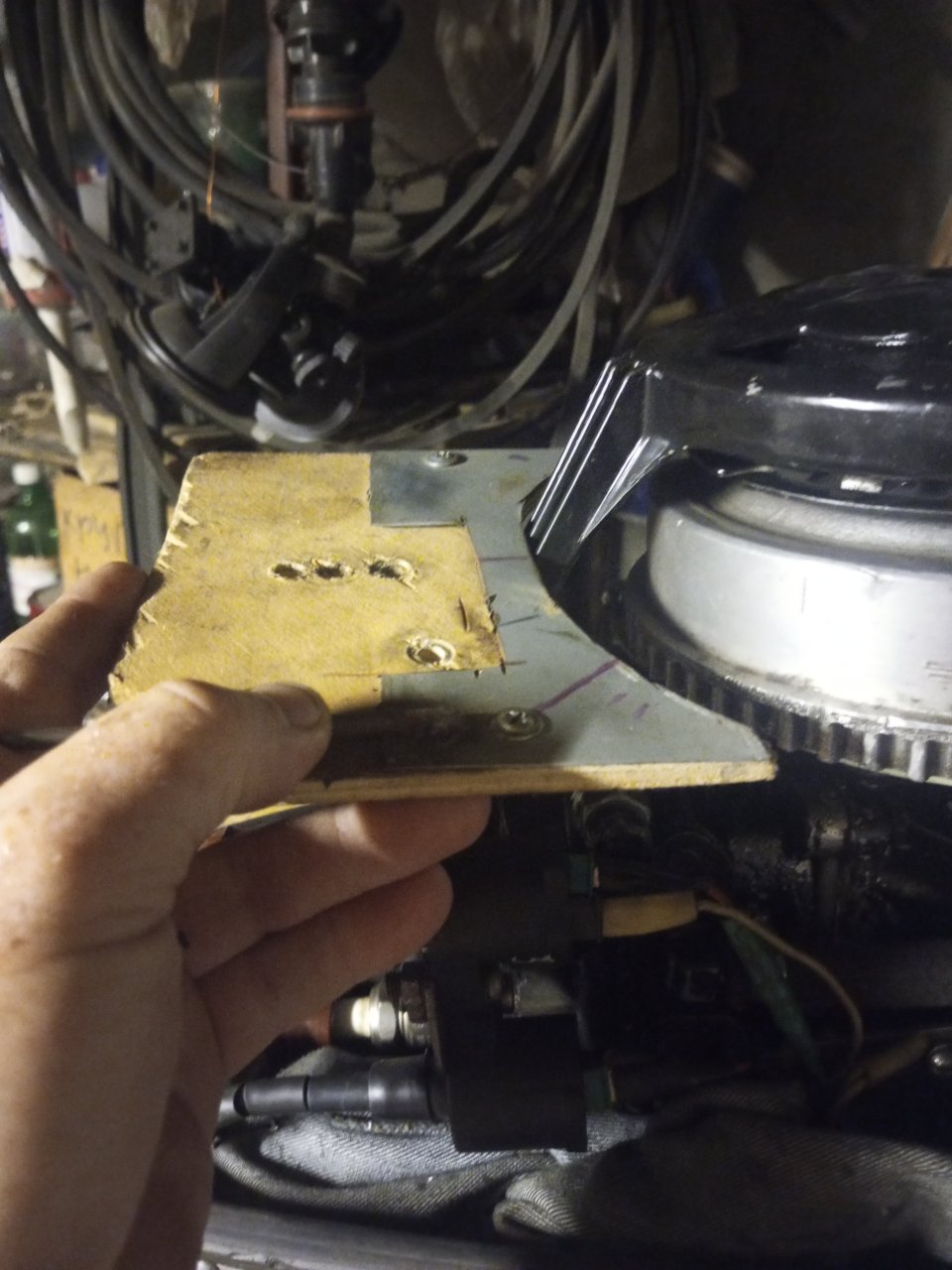

Да не лезьте в эти дебри...Все гораздо проще...
Сделайте простейший моментоскоп.
все сразу станет ясно.
У меня такой.
256537
Метка по центру-вмт.
Метка левее-30гр опережение.
Треугольник от консервной банки на резинку от трусов на маховик.
Бронепровод от любого цилиндра-на пластину.
Крути дрелью без свечей.
Свободный бронепровод-обязательно на массу.
У меня такой.
Левее?
У меня такой.
Тут наверное на плату провод с правильной катушки, а точнее с верхней, ведь так?! Потому как от банки указатель в момент искры может оказаться на противоположной стороне от пластины моментоскопа и тогда возможно катушку зажигания пробьет, так же?
