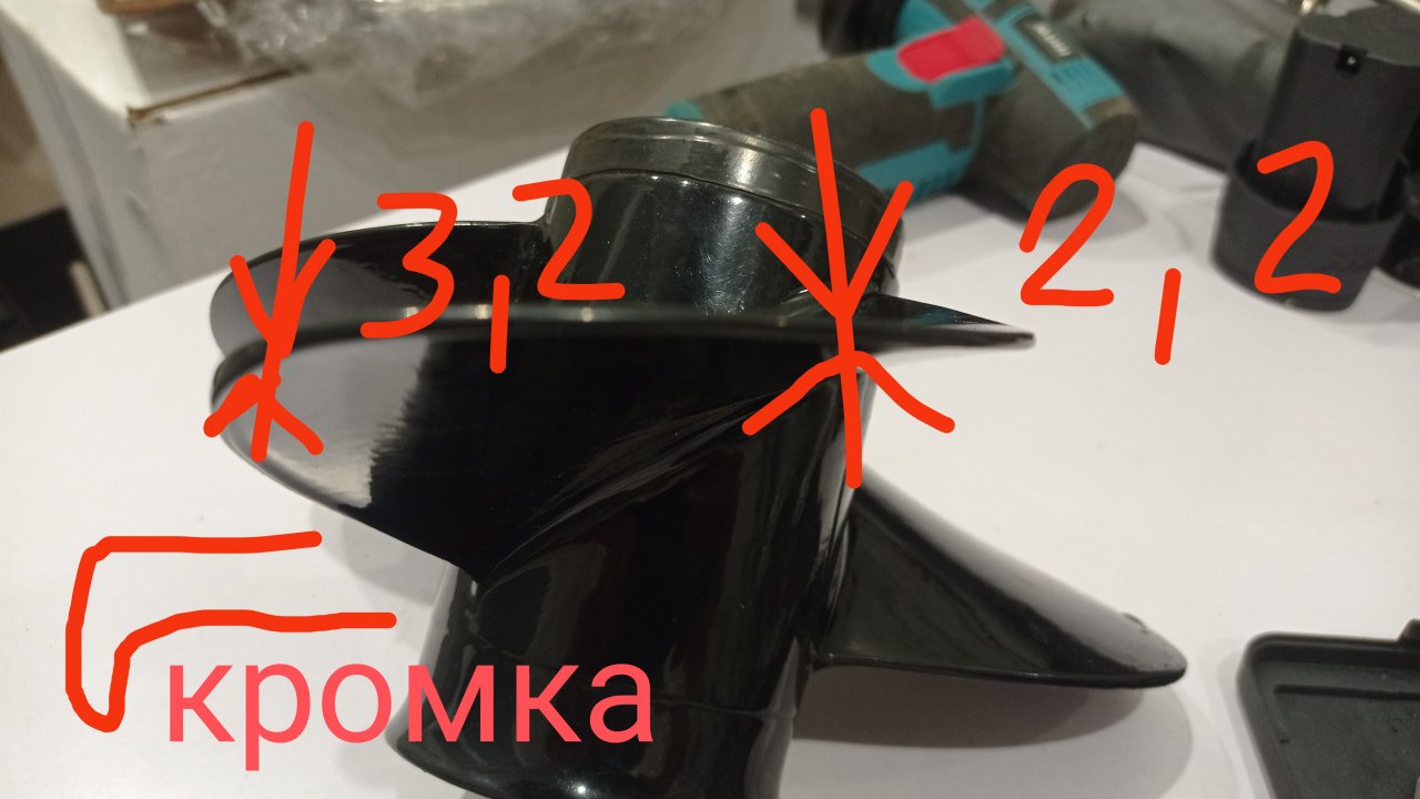

Средишь интерцептор плюс 200оборотов получишь
Точно.
Заточил входящуюю кромку с набегающей стороны и сточил интерцептор дешманского Китайского винта Амур 9-го шага.
И получил 5500-5550 об/мин и неспешный, секунд за 15-20, но уверенный и стабильный выход на глисс вдвоём по 90 кг в зимней одежде в лодке полной массой около 250 кг. Пробовал и против ветра, и по ветру. Стабильно 26-27 км/ч. По ветру видел и 30 км/ч.
А дорогой четырехлопастной Солас 9-го шага не вытягивает. Один раз с танцами с бубнами получилось вылезти - 5300 и 27-28 км/ч. Больше не смогли. Ещё и прорыв газов пришлось устранять подмоткой изоленты. Вот тебе и Солас. Короче, его тоже надо допиливать..
