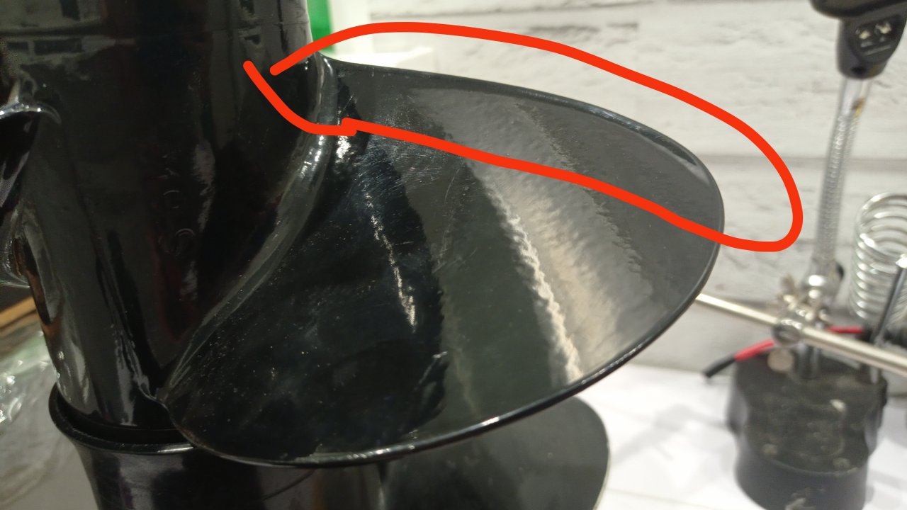

Стал я тут винты рассматривать повнимательнее.
Шаг китайского винта Амур 9-го шага изменяется от 20 см у края до 26 см у ступицы. То есть от 8" до 10". В центре лопасти 23 см - 9", как заявлено.
Для сравнения у оригинального винта 11-го шага, т.е. 28 мм, намерял от 26 до 32 см, от 10" до 12". А по середине 28 см -11".
То есть динамика изменения шага китайского винта такая же, как и у оригинала.
Но у Китая заметно тупая входящая кромка - более 2 мм, а исходящая кромка с загибом-интерцептором.

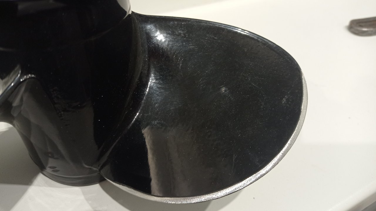

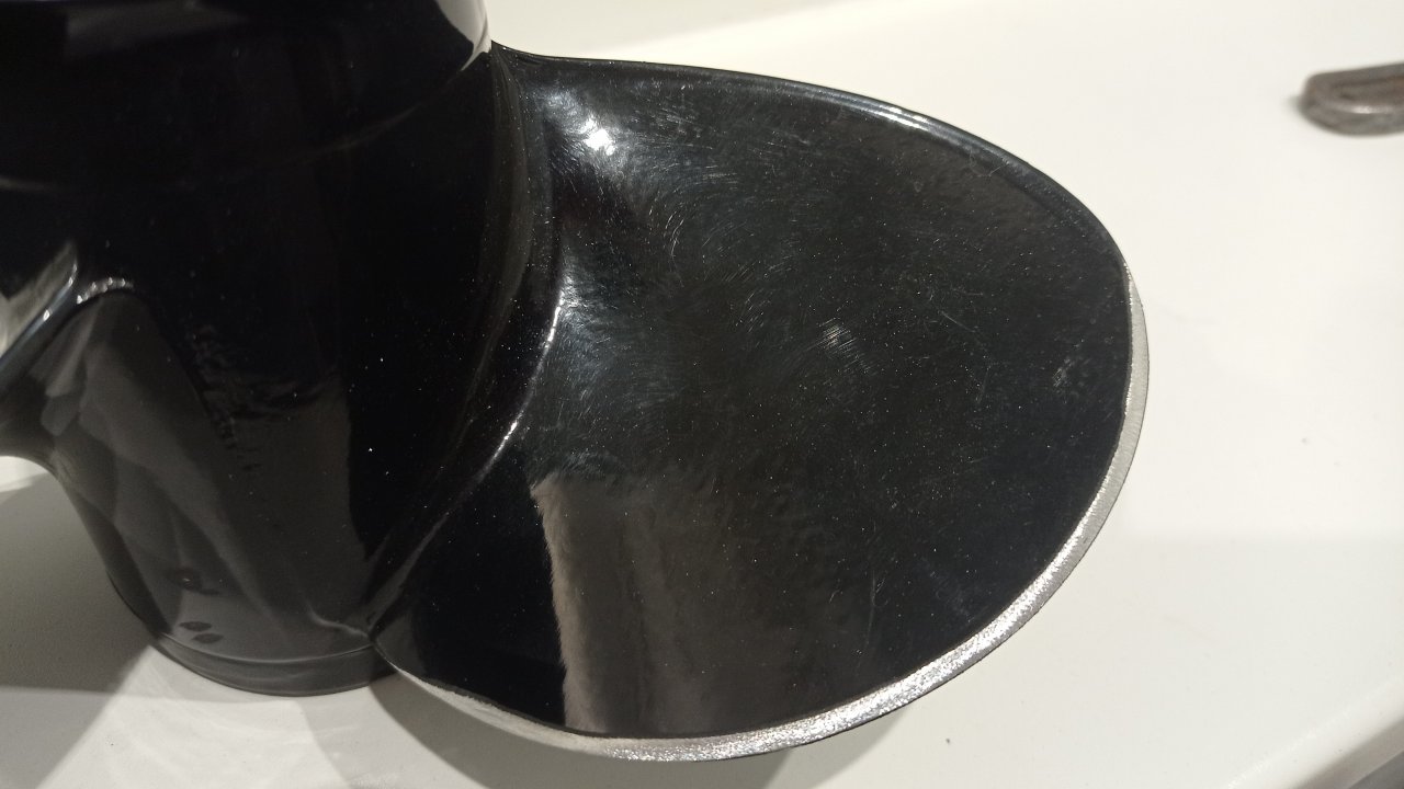

Заточил я входящую кромку, обработал нулевкой
и задумался над исходящей кромкой. Нужен ли тут такой интерцептор
или сточить его к чертям?

Средишь интерцептор плюс 200оборотов получишь
