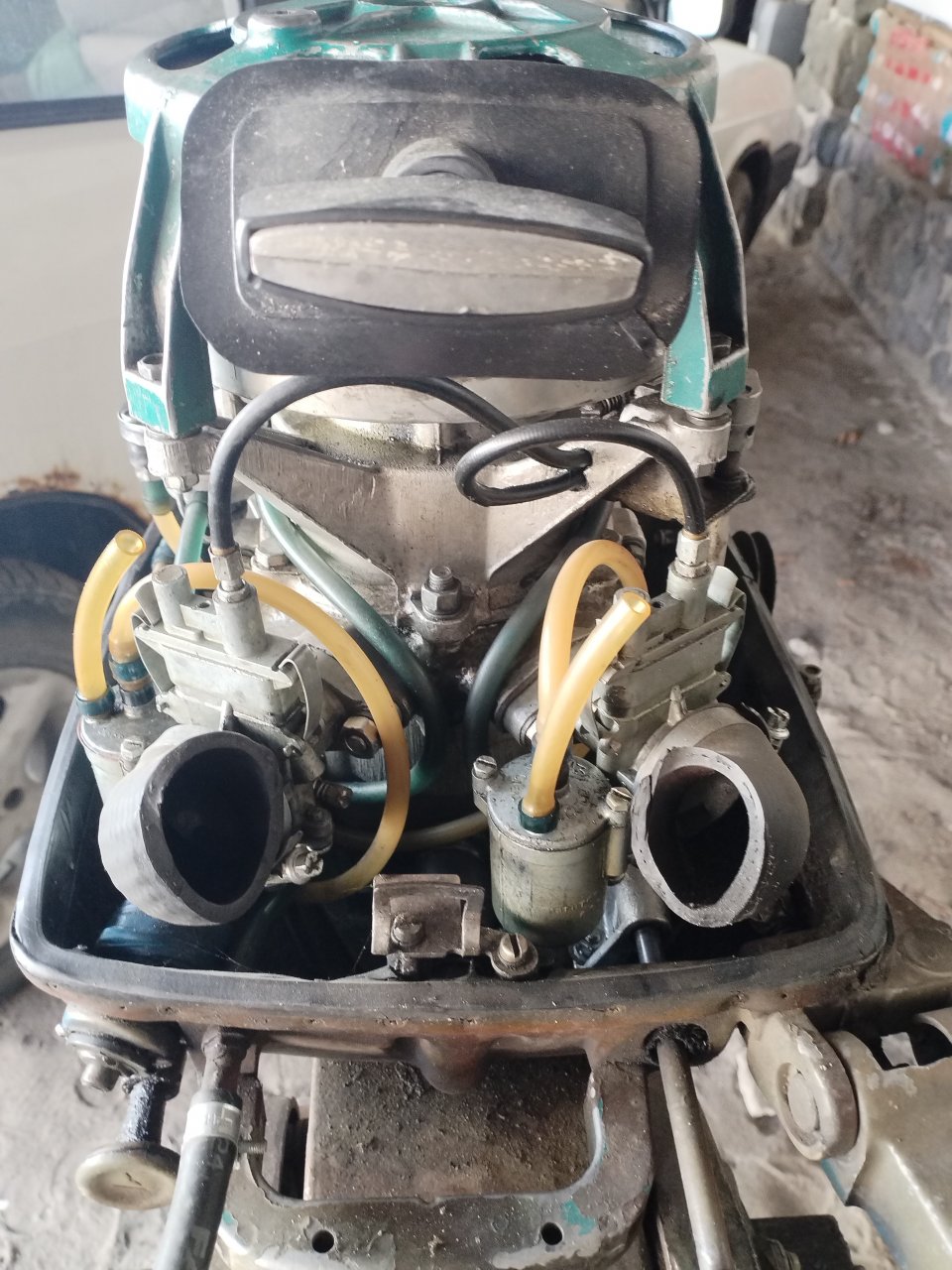

В чем проблема? Я может от безделья на 25вихря воткну
В том то и дело, что на вихря или привета поставить очень просто, а вот с нептуном засада(да ещё так что бы это всё под колпаком поместилось.

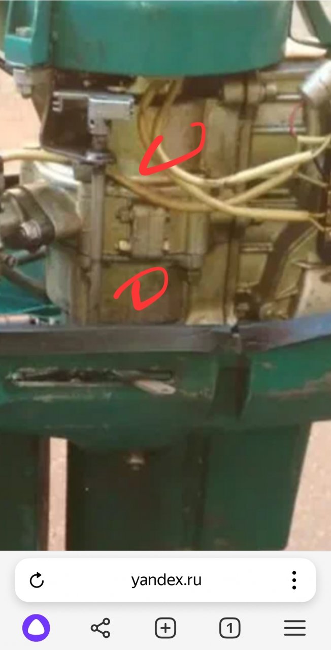

Что бы был прирост мощности на Нептун нужно ставить через клапанные домики, а места под колпаком недостаточно, через золотники у меня уже два года стоят два карба, нет прироста мощности! Потому что средняя часть картера почти в два раза уже чем вихрёвская и хочешь-нехочешь, а пропускная способность каналов заужается до размеров ветерковского клапана(

А самое интнресное в том,шо данная возня с двумя карбами-абсолютна бессмыслена была именно с данными карбами,именно в данном конструктиве...
Этот конструктив задышал бы полностью,если бы и объем прибавился кубов до 700...от тада да,имело бы смысл...и приход был бы взрослый...минут на 5,или десять...
а так...
Куда такие дыры?Чего они кормить должны?326 кубиков?:roll::lol:
Достаточно было бы поставить если уж очень хочется карб от планеты на 30мм,откорректировать стехиометрию и все.И даже в таком варианте головняк с карбом и его настройками был бы обеспечен.
Данный вариант канеш достоин уважухи,но только в плане объема рукоблудия,но,он опять из серии-"а канструкторы дураки,я один вумный"...:jokingly:
