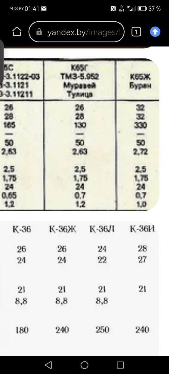

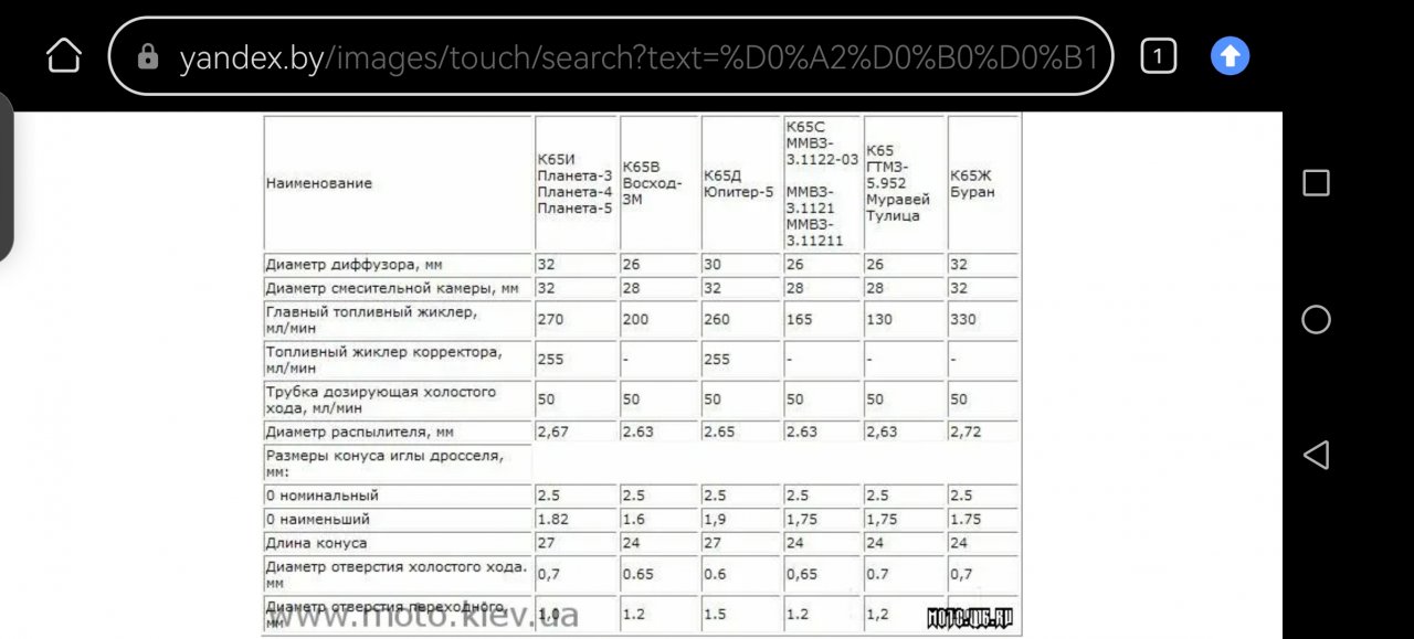

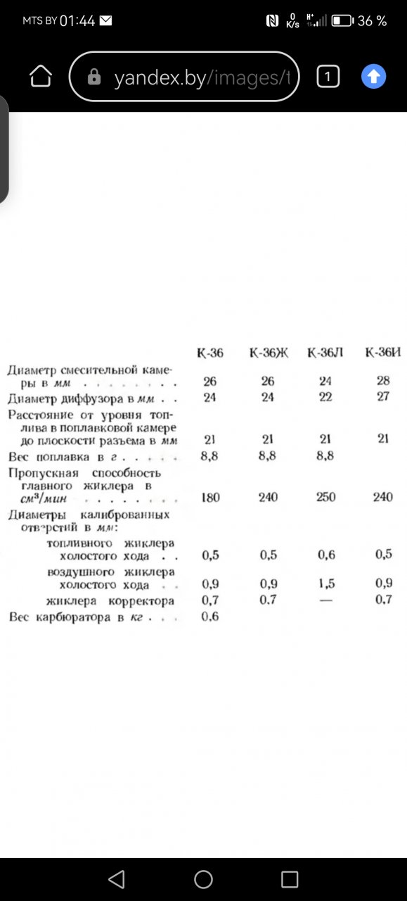

Хм! Не так всё просто! Диаметр диффузора к36л,-24 входное и 26 выходное! У к 65г,-26 входное и 28 выходное, это я только-что в таблицах посмотрел)) у к65л если мне память не изменяет тоже 26 на 28, однако из тех же таблиц следует что по мимо гтж могут отличаться и диаметры смесительной трубки, и иглы...

Если нет доверия таблицам могу завтра сфотографировать со штангенциркулем и к36л от Нептуна 18-го с диффузором 22 и смесительной камерой 24, и от Нептуна 23-го к36л с диффузором 24 и смесительной камерой 26, и к65л от Нептуна 23 с диффузором 26 и смесительной камерой 28, они все у меня есть в наличии, если же у вас стоит к65г то я так понимаю его жиклёры нужно было подбирать от 65л, а не 36л или я не прав?
Ай маладца!Заметил все тки...:hahaha::good:А то обычно читают по диагонали...спецом оставил эту "мелочь" без внимания.;)
Да,так оно и есть.У муравьевско-восходовского карба дифф и смесительная на 2 мм больше.И это даже хорошо.Чуть чуть прибавки воздушного тракта никак отрицательно не сказалось на работе мотора.Потому что ничего не выходит за рамки заводских параметров.Я же говорил-тот же самый "Л".
На тарировку смесительной трубки и диаметр иглы(хотя эти параметры с к-36 сравнивать некорректно,другой ваще карб)можно забить.
все подгоняется регулировками все равно под каждый мотор.
В к-65Г надо просто поменять гтж на гтж с к-36 и успокоится.

По поводу диаметров дифузоров вопрос конечно очень интересный! Потому как из тех же таблиц следует, что диаметр диффузора Нептун 18 меньше чем у москвы12 которая имеет всего 244 куба против 346 Нептуна, причём что самое интересное, что тот же самый карбюратор к36л который ставился на Москву 12 потом ставился и на Москву 25-30 с кубатурой 500, и на Нептун 23 с кубатурой 346, и возникает резонный вопрос не многовато ли этого карбюратора для Москвы 12 с кубатурой 244 при том что ветерок 12 примерно с такой же кубатурой имеет диаметр 19мм! Ну да ладно спишем всё это не соответствие на не совершенство демпферной продувки Москвы 12 в отличии от Нептуна 23 с трёхканальной возвратно-петлевой, однако! У Хонды той которая имеет 400 кубов диаметр дифузоров 22 то есть столько же как у 18-го Нептуна, а у Хонды 500 кубовой диаметры диффузоров 24 как у Нептуна 23-го и вот по этому поводу к сожалению в теме по карбюратором никто не дал мне внятного ответа, лишь что то в духе,-якобы нет прямой зависимости размера диффузора от объёма)) однако! в инструкции к нептуну 23 чёрным по белому написано,-запрещается ставить на Нептун 23 карбюратор от Нептуна 18, я пробовал ставить на 23-й карб от 18-го и благополучно откатался один сезон и ничего страшного с ним не случилось, конечно как вы правильно заметили на верхах мощность была чуть меньше,-он просто не раскручивался до максимальных оборотов, но и какой-либо экономии я не заметил)) так что для себя сделал такие выводы, что за отсутствием исправного родного карбюратора можно внедрить другой, а так что б извечь из этого какую то экономию это скорее всего самообман основанный либо на манере езды либо на том что с родным карбюратором мотор не был должным образом отрегулирован, как-то так))
А! Дико извиняюсь! Когда сравнивал диффузоры нептунов и хонд имел в виду конечно же ямахи 2т! Накладочка вышла)))
