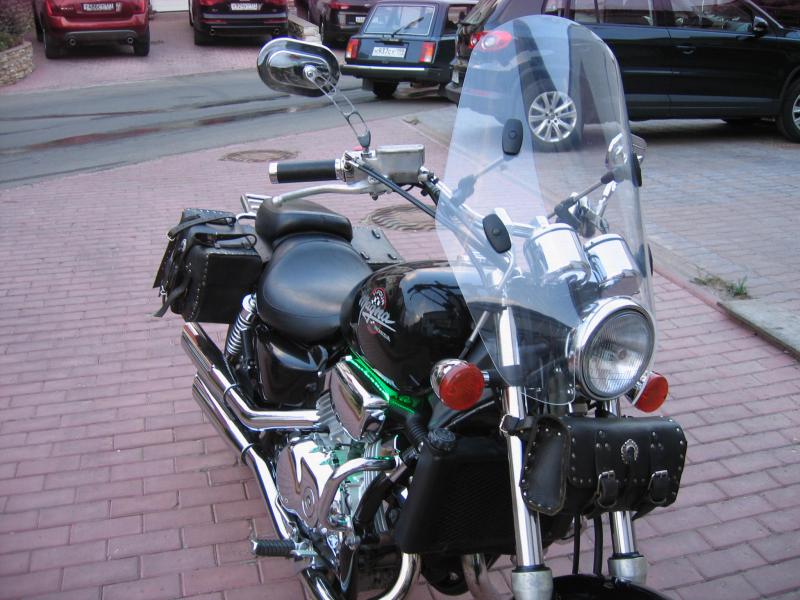

Поликарбонат - отличный материал! Им хоккейные площадки огораживают. Я с ним работаю лет 5-6 . В основном козырьки противососульные :) . К примеру кусочек 50х500х10мм руками,да даже с применением молотка пополам хрен сломаешь.(не одну бутылку коньяка выиграл :hahaha: ) Было дело, мастерил, как то стекло на мотоцикл. Отстучал из оцинковки шаблон, положил сверху оргстекло, отправил в печь малярную. Оргстекло под воздействием температуры облегло, как пластилин, по форме. Края горелкой заплавил. В общем фирма! Все только завидовали. Царапинки были, но не значительные. На сухую не тёр. 7 лет без проблем, пока камень не словил! Стекло на 3 части- две на мотике остались, а одна, в виде острого треугольника, в бошку отлетела. Благо в шлеме был. Но с оргстеклом с тех пор завязал... :shock: На лодку себе из поликарбоната делал. Третий сезон эксплуатирую- и счастлив. ( Ильича не слушаю :)) Ни как калитку ни сделаю, по этому приходится перелезать через лобовик. Соответственно не один удар сапога по стеклу пришёлся. :) - и ничего! А работать с монолитным поликарбонатом просто! Болгаркой пили, лобзиком, циркуляркой режь, топором руби, саморезы крути, клёпки клепай,- пофиг всё! Правда при большой толщине значительное расширение на солнце. Из минусов, только то, что не согнёшь как оргстекло, точнее форму не придашь. Кстати, он бывает и тонированный.
