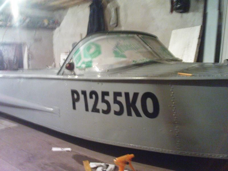

ovchinnikov 1966 сказал(а):
Был остаток от заказа :unknown:
Вопрос у меня очень насущный. Дорвался я всетаки до поликарбоната, раньше все из оргстекла делал, вопрос - дырки можно в нем делать под ходовые огни или не желательно, если да то может какие нюансы есть? :?
