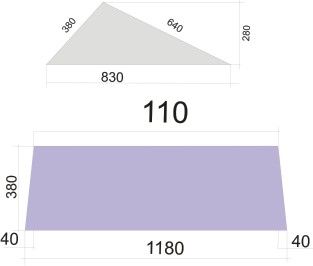

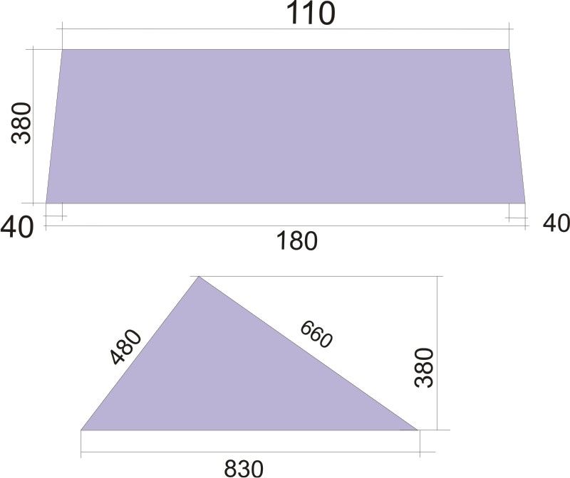

Саня С.Проверь размер 380мм на боковом стекле по стыку с лобовым.В прогр. только 480мм показывает
...понял, завтра перемерию
10 097
1 476

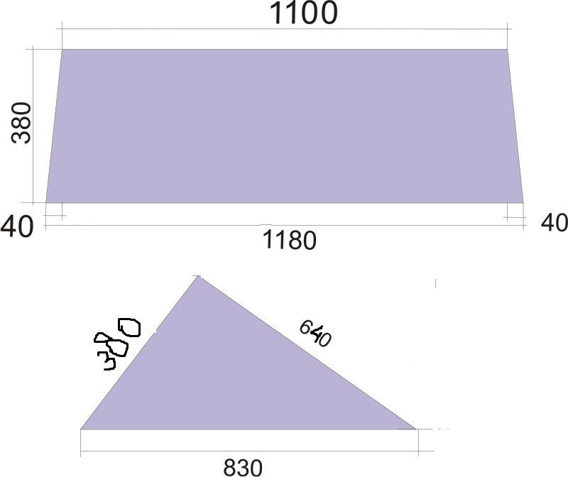

Утверди размер ,надо отправить файл на резку
Саня С
16.03.2012
3 263
135
Badger Duck Line 300 AL
Merkury 8М
10 097
1 476
Гут.Отправил файл.
