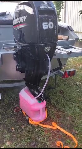

Это лучше чем ничего не делать.
Некоторые большие моторы вообще обязательно проливать, так как вода из рубашки не вся сливается.
20000 за консервацию конечно пи..здешь. двигатель можно пролить и 5л антифриза при помощи "ушей", которые можно купить за 1000рублей на всю оставшуюся жизнь.
