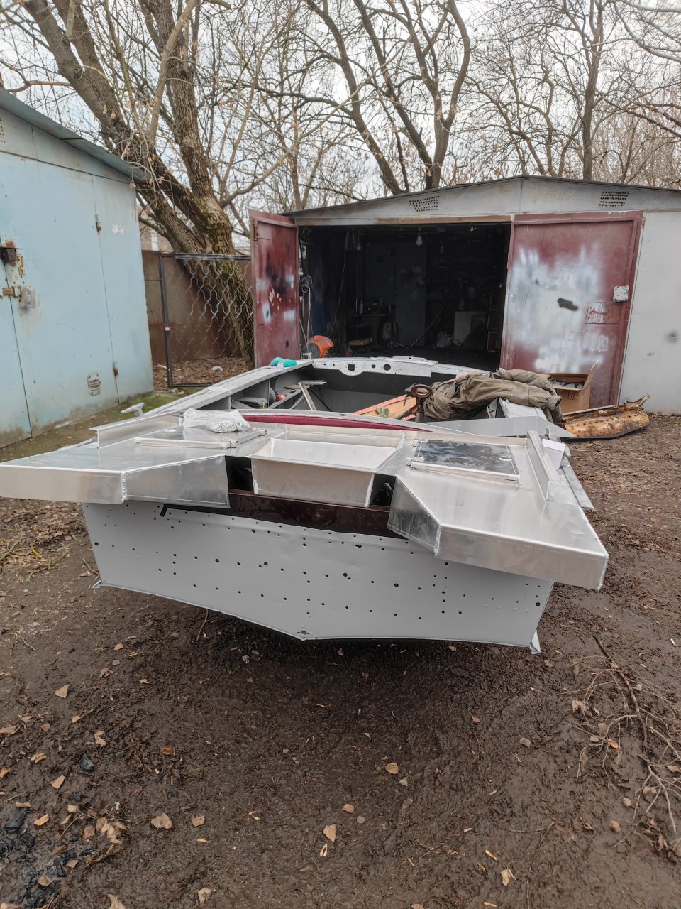

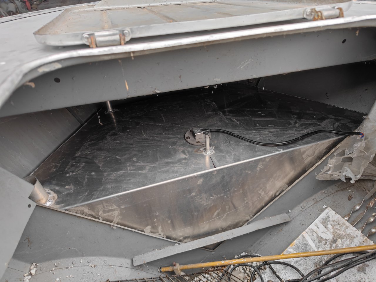

Товарищи, наступила зима, холодно, но дело продолжается. Верх полностью зачищен. Сняты транцевык уголки, с там.... В общем заказал новые, буду ставить латку и новые уголки.
Вопрос по помпе, и сливу.
Заказал фитинг, а он без обратного клапана, но тут вопрос, а нужен ли он? Боюсь что через сливное отверстие вода наоборот будет заливаться, по этому думаю ставить обратный клапан. Но вода же с днища не всегда чистая, а зачастую с мусором. Если в клапан попадет, то он получается свою функцию не будет выполнять.
Как кто решал такую проблему ? Хэлп...
Делаешь слив прям под планширем и все. Желательно в заднем отсеке.

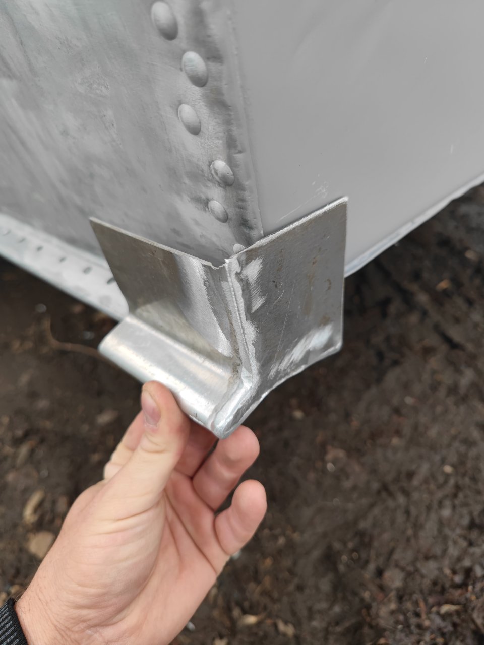

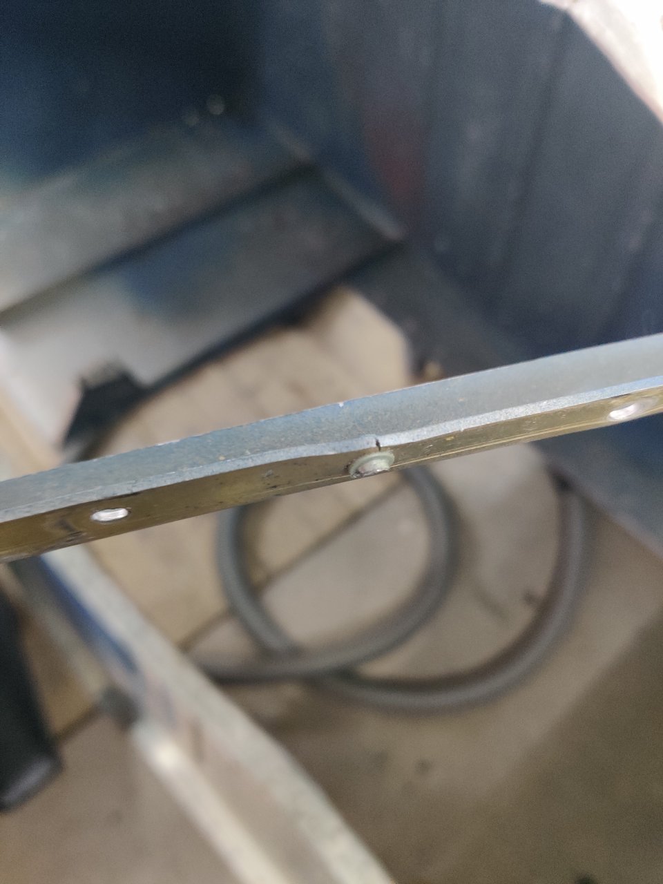

Пришла часть ништяков, времени перед новым годом все меньше, но дела все равно постепенно идут. Надеюсь на выходных будет полностью зачислен

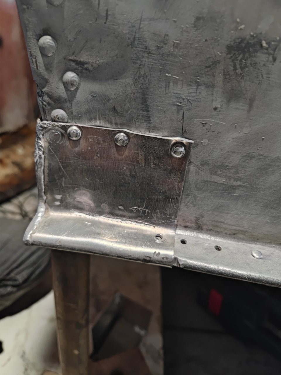

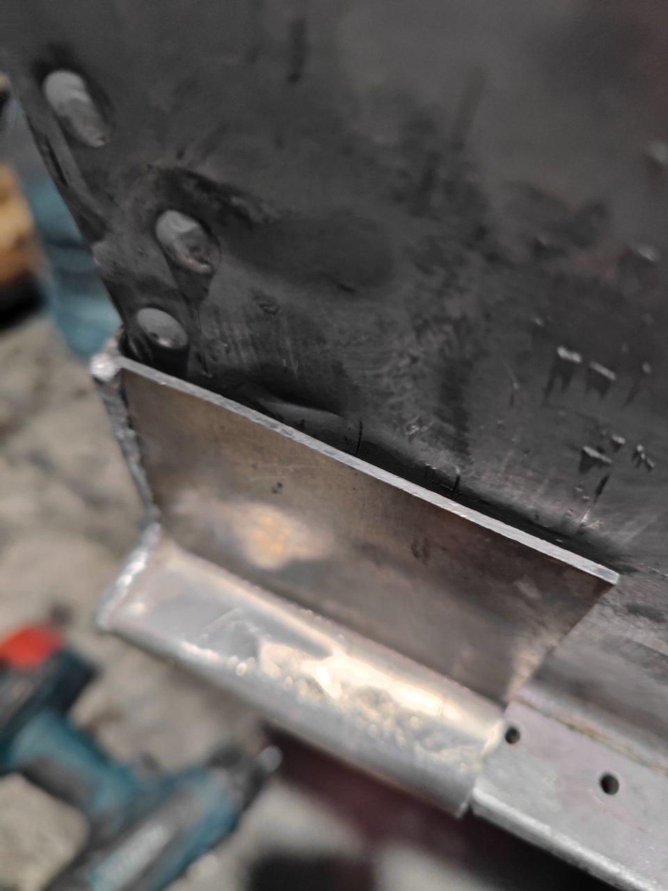

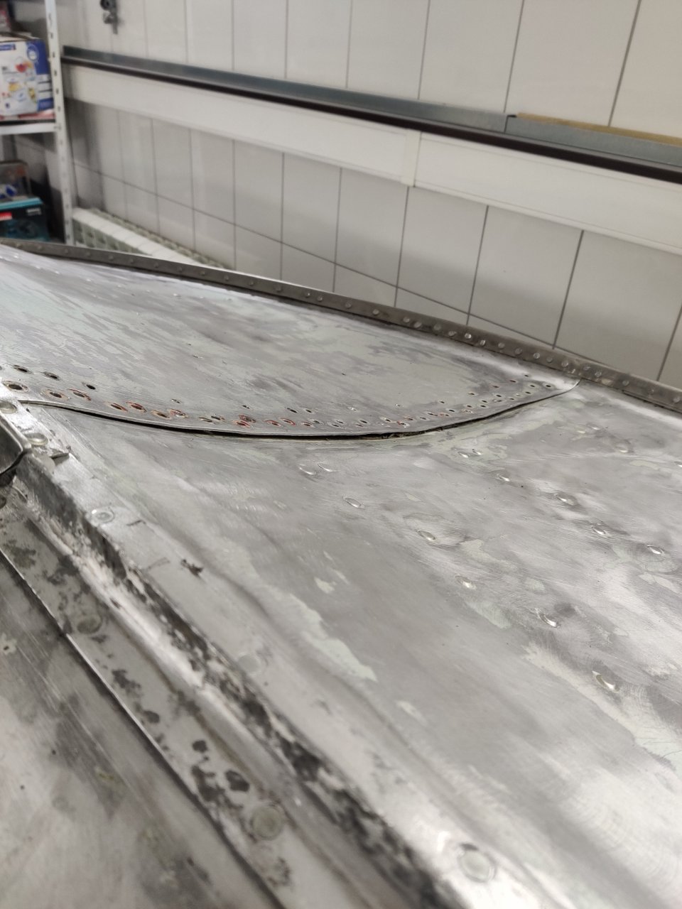

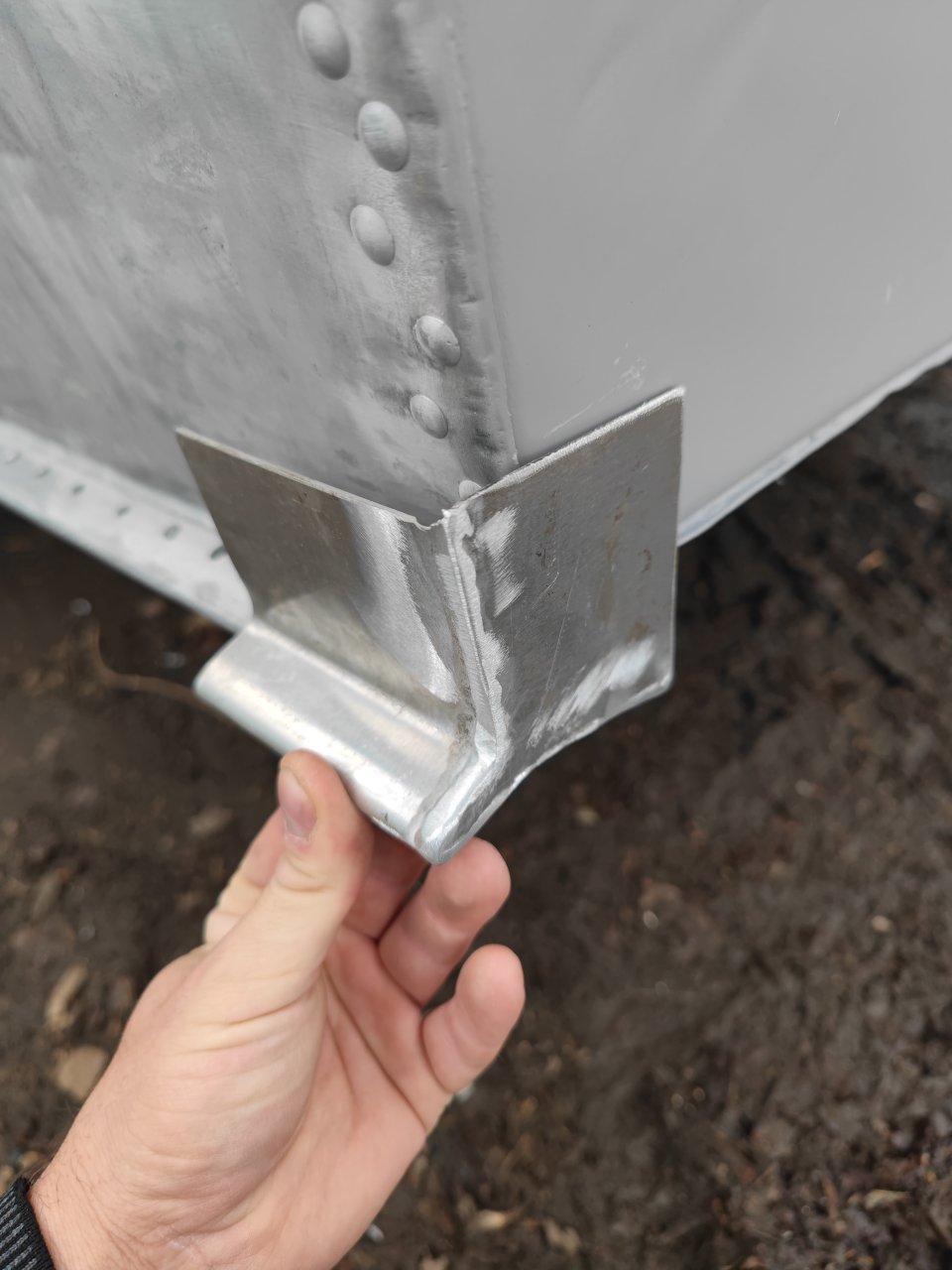

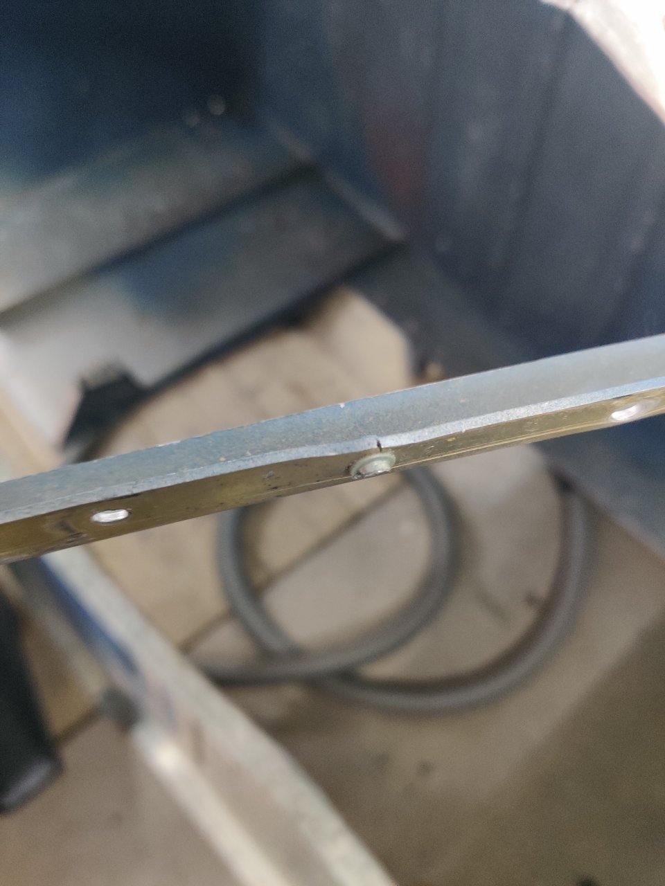

Накинули уголки, подстучали. Пока не ясно как будет закрываться все щели, будем думать... Что то думал уголки более форменные будут...

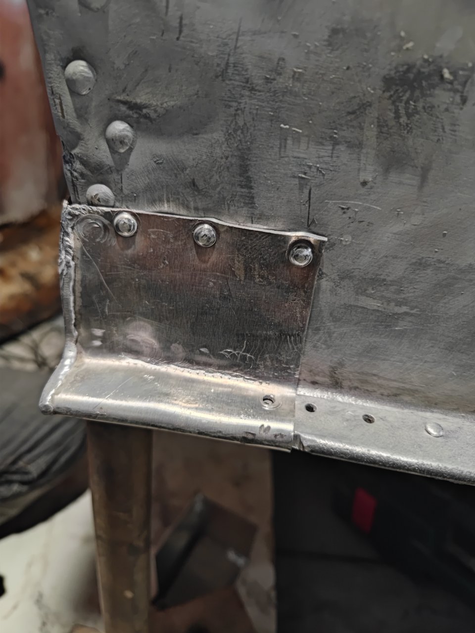

Это только что бы выстучать его, после был отсверлен и уже с герметиком будем монтировать завтра )
На винты такие вещи ставят и подгоняют. У тебя там одна заклепка явно мешает.
На твоих фото видно, что вытяжная заклепка не способна нормально стянуть детали.
Делают так: подогнал накладку/латку/деталь по месту на винтах М4, снял, нанес герметик и установил на винты. Если сопряжение плохое - винт в каждую дырку. Если руки не хоцца марать, клепаешь на следующий день, выворачивая винты через один, потом второй заход по оставшимся. В твоём случае можно все стянуть как есть. После нанесения герметика между существующими отверстиями просверлить новые. В них вогнать заклепки, потом снять винты и поставить заклёпки на их место. С ПУ герметиком держать будет.
На местах с плохим прилеганием отверстия сверлят после того, как в предыдущее закручен винт натягивая и стягивая весь паке. В твоём случае сверлить нужно было от места сварки со стороны кормы (борт и днище) в сторону носа, вгоняя винты и стягивая перед сверлением следующего отверстия.

Отличный совет, единственное там не вытяжные клёпки, а под молоток. Завтра так и буду делать. Благодарю
9 783
6 595
Чем забивал? Похоже, что сила удара великовата. Головки поплющены, или так кажется - фото такое.

Вместо винтов саморезами стягивать удобнее и быстрее, сверлить не надо, в одного работать можно
9 783
6 595
Делайте как считаете нужным. На саморезы можно закрепить редан, ровный новый лист. Там где вмятины и тянуть - только винт. Он даёт больший натяг, чем саморез, а полнотелая заклепка - многократно больше, чем винт. Чуть позже сделаю фото высверленных заклёпок, которы забили не стянув пакет: вся деталь 100 процентов брак. Прилегания нет совсем, ее плющить между листами начинает, в итоге щель.
Поручить умеющему мастеру лучше чем самому учится и повсеместно брак гнать, учится переделывать. Гимора больше. Как то к этом у ближе.

Вот заводской брак. На фото не очень видно, но разобрать можно, что заклёпку начало плющить между листами. На другом фото весь ряд заклёпок такой, в итоге щель.

С уголками пока что пауза, осталась финишная прямая по зачистке. Надеюсь в ближайшее время начну грунтовать.
А кстати на нашу лодку сколько краски уходит? Литра 4 должно хватить без внутрянки ?
Я о том, что не всегда имеет смысл винты крутить. Только лишь.
Хотя бы тогда, когда дюраль 2ка, а латаешь амг1,2. Там стянется вполне плотно.
Смысла выкладывать говноклепку не вижу.
Так это и козе понятно
