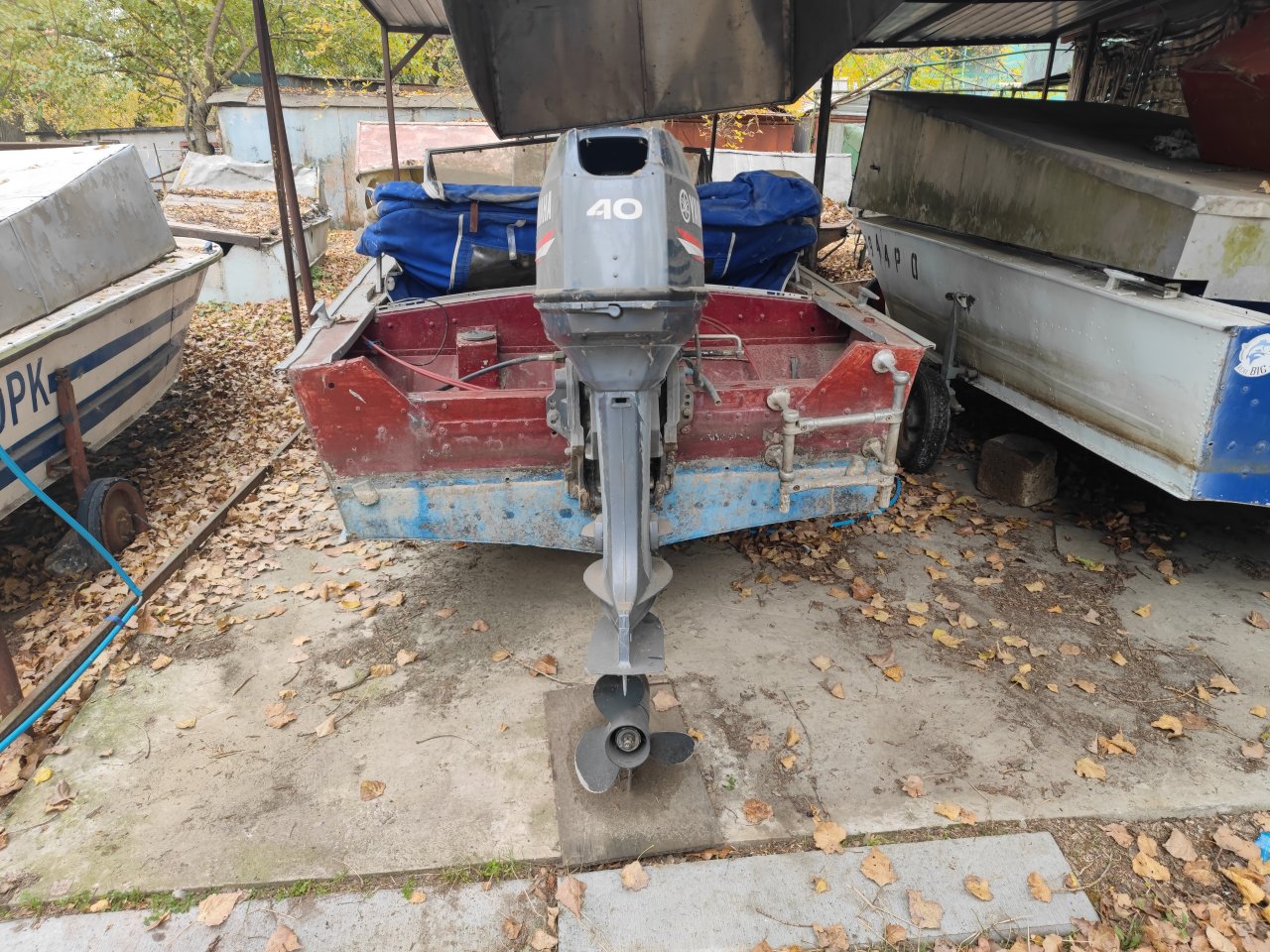

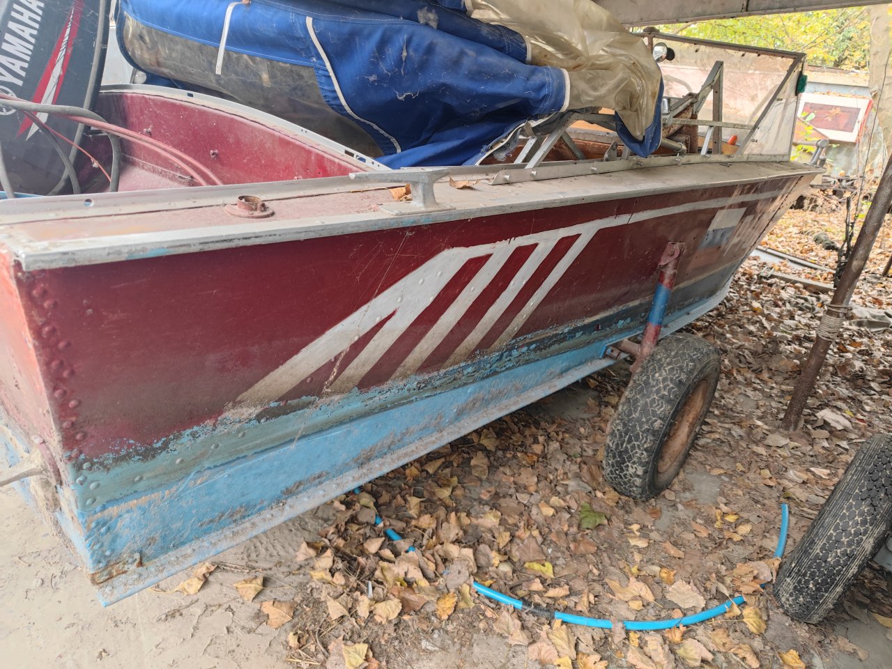

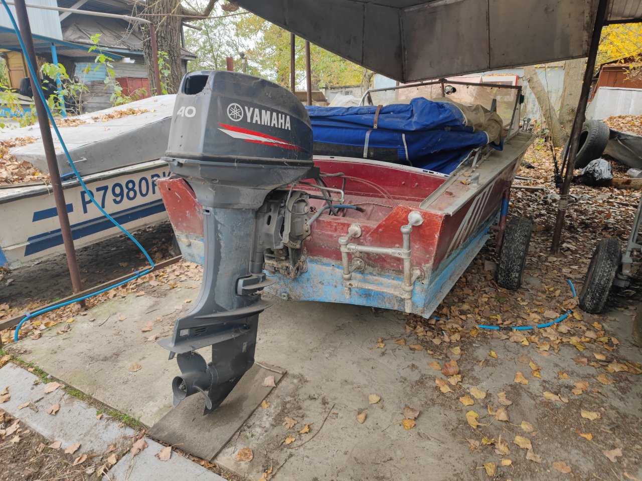

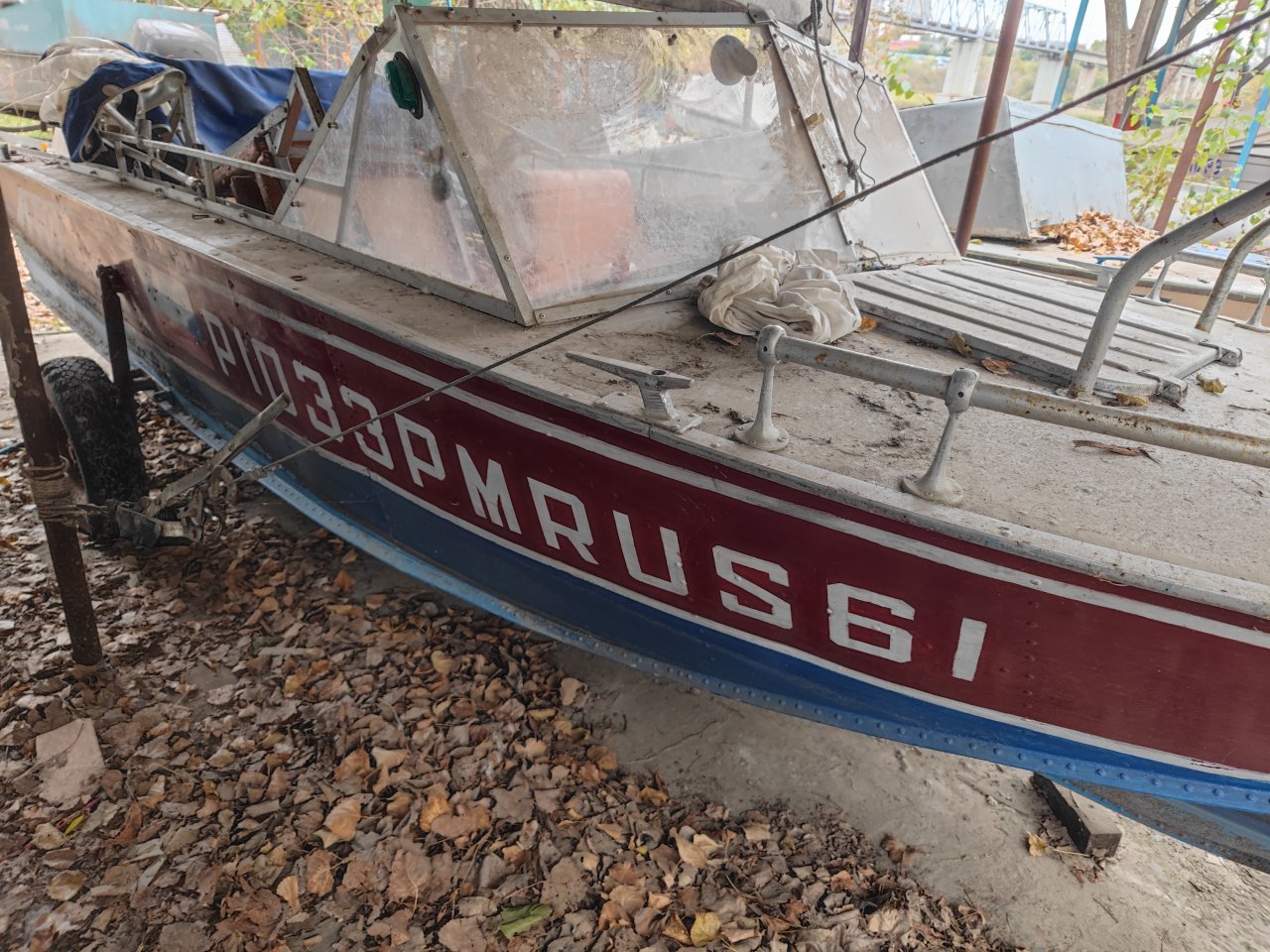

И так дорогие участники форума, доброго времени суток!
Начинаю постепенно восстанавливать свой прогресс 4!
Был благополучно перемещен в гараж, для дальнейшего построения!
Корпус 1994 года постройки, что очень странно? Гуглил, не находил таких годов прогресс.

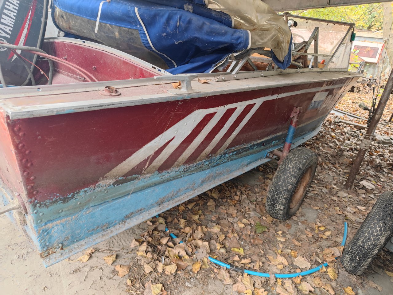

В общем на текущем этапе стоит задача полностью сломать что было на него навешано, и ободрать от краски.
По этому вопрос!)
свою ниву обдирал коралловыми кругами, краску убирает великолепно, но как себя поведет дюраль? Может кто уже делал так? Пескоструй и смывку не предлагать) первый дорого, от второго в неотапливаемом гараже будет крайне сомнительный результат.
Ну и второй вопрос, как сделать ровный пол, и зашить полностью борта? По идее никак? Ровный от слова полностью ровный, а не что бы под носом были куски метала. Буду благодарен советам.

Поздравляю с приобретением игрушки!!! Для начала я бы всё снял что снимается и отмывать для комфортной работы с корпусом, потом удаление всей чернины, а по сдиранию краски кораловым диском пробуй раз самые щадящие варианты не приемлемы, всем в опыт будет!!!

кораллом клепки объезжать замучаешься
Вот вот, уже тоже подумал насчёт этого, коралловый где ровно, где клёпки смывка и корщетка. Все же от смывки никуда не деться...
Жалко до металла сдирать, покрытие прям видео заводское жёлтое, и краска, под 2 слоями старой. Но увы, выбора нет, надо делать красиво.
По покраске планирую как обычно кислотник, потом пожирнее акриловым. Далее база металик, ну и для блеска лак. Решил отказаться от акриловой эмали, в пользу базы плюс лак
Нагревай феном фрагменты корпуса.
Нанеси смывку на небольшой участок , накрой пленкой и подогрей участок тёплым феном . Шпателем удали лохмотья.
Я несколько лет назад так свою казанку отмыл поздней осенью на улице. Отмыли за несколько часов в четыре руки до желтой анодировки и потом промыли корпус тёплой водой с добавлением соды и ополоснули чистой.
Лодку от старой краски отмывали первый раз в жизни. Получилось офигенно.

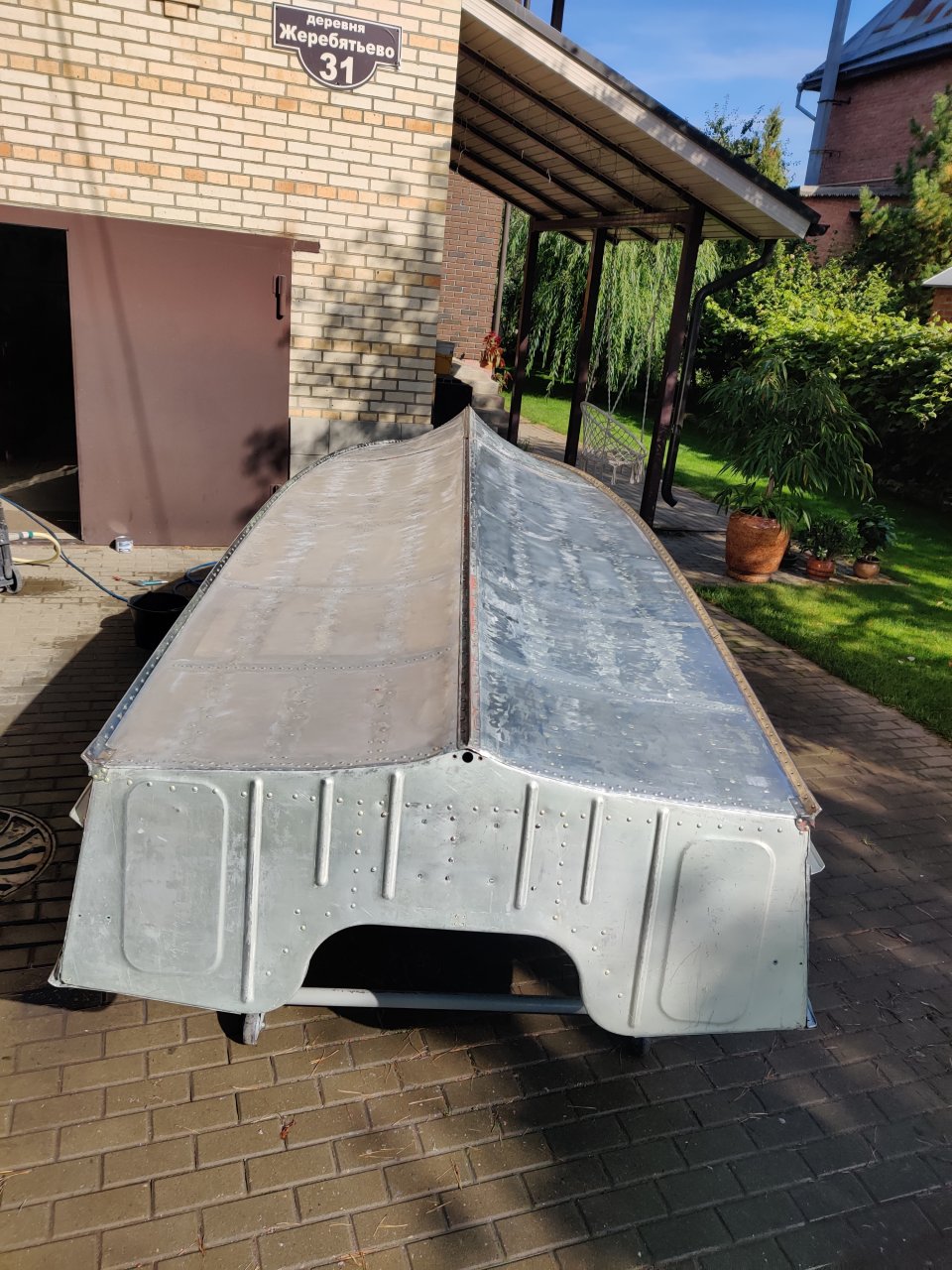

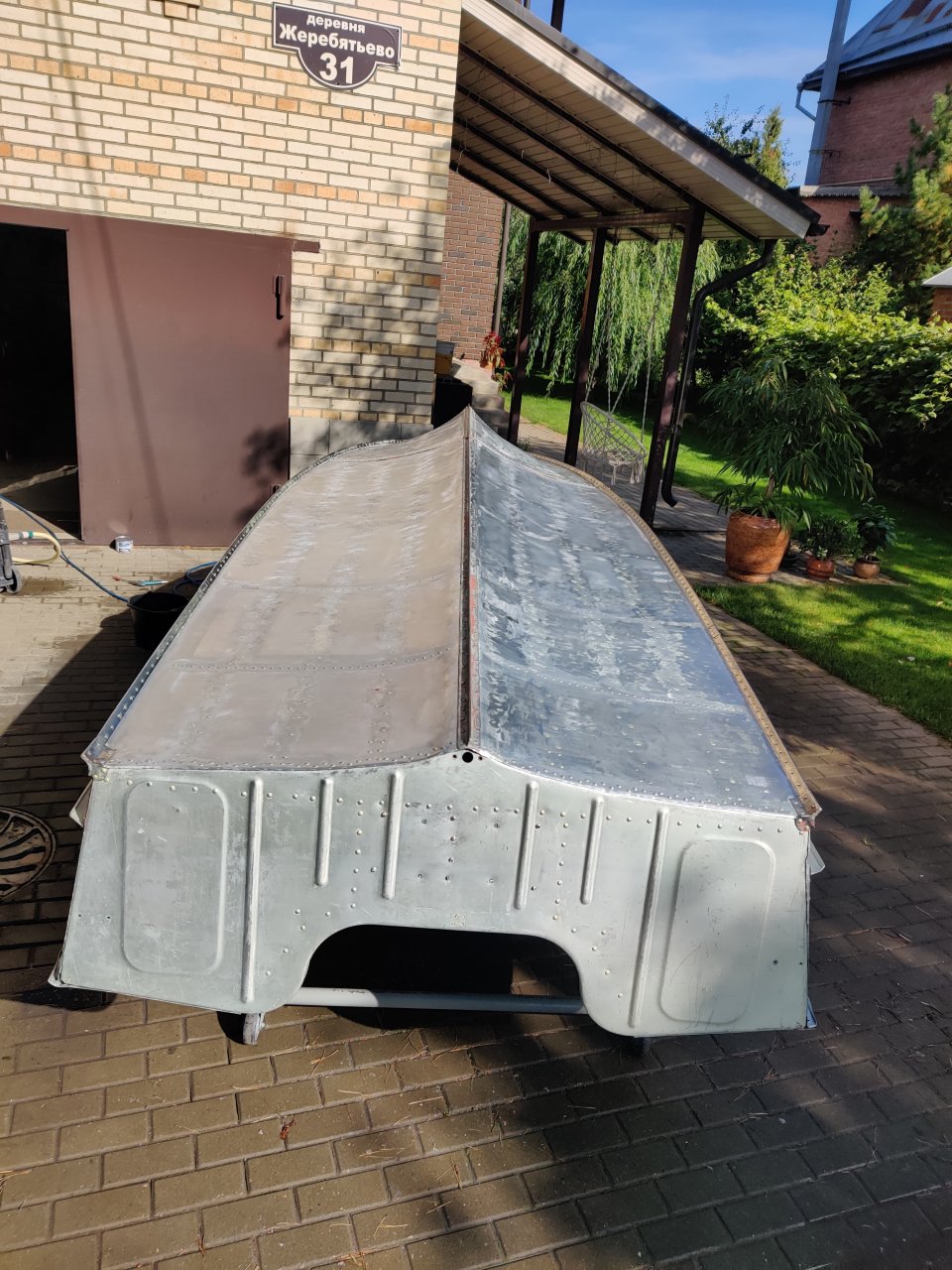

Не нужно кораллом. Хуже только болгарка с шлифовочным диском. Как оно выглядит, я выкладывал (справа видно).

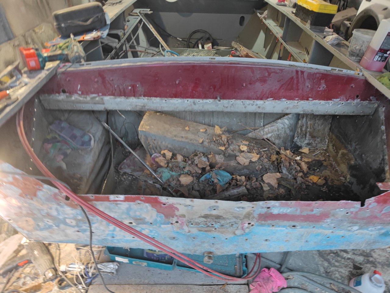

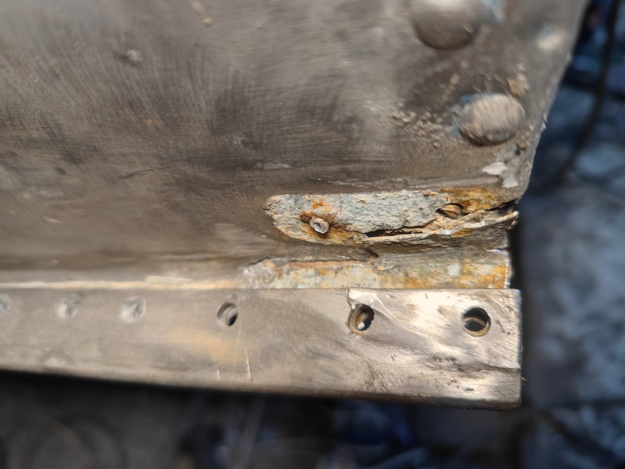

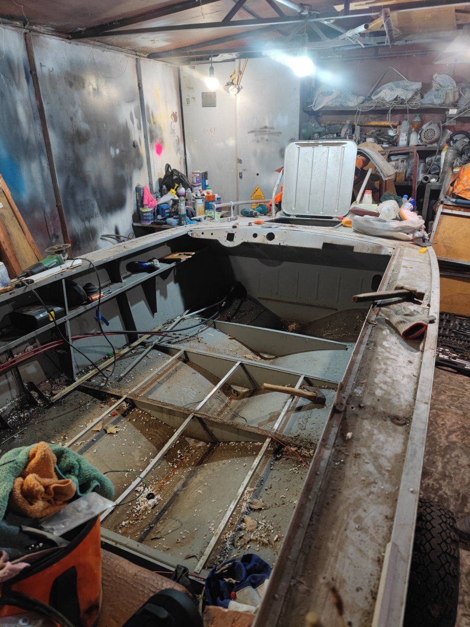

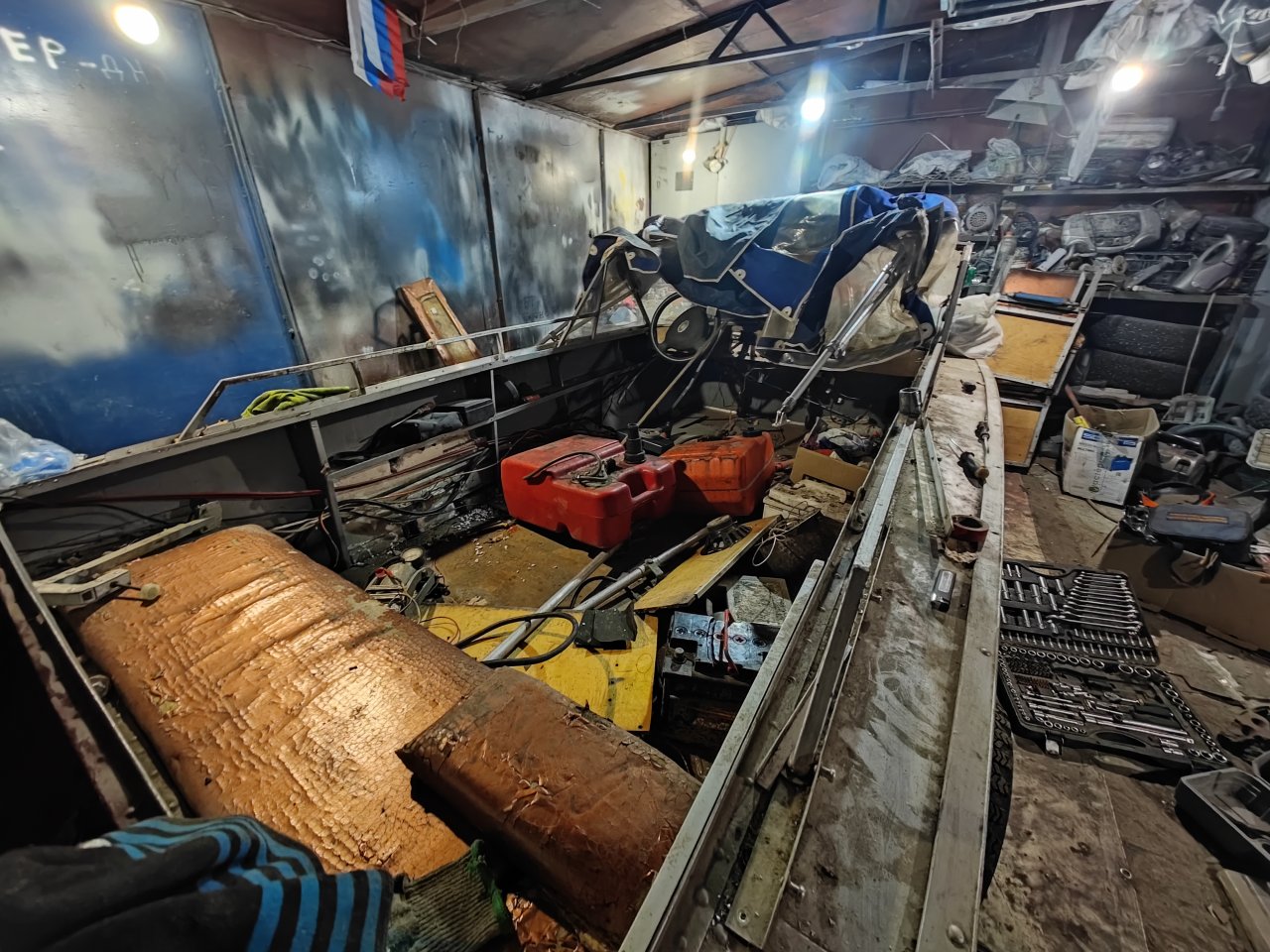

Стекло демонтировано, старые полы сняты. Буду теперь разбирать транец.

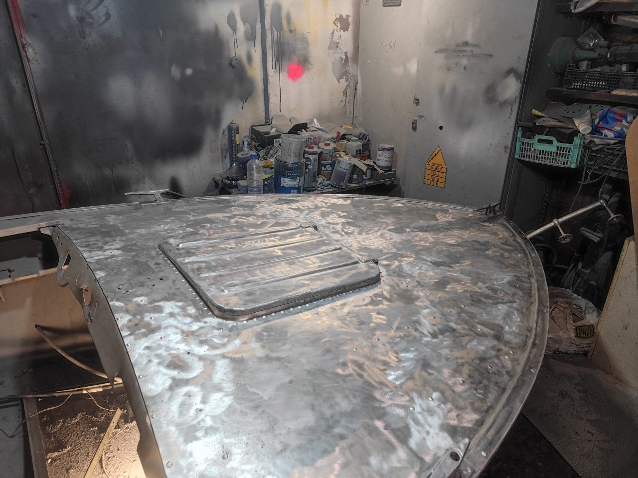

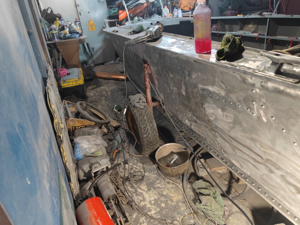

Купил банку смывки попробовал, подрывает только первый слой.... Родную краску не берет. Будем пробовать другую. Так же попробовал чистить коралловым кругом, специально заказал самый мягкий. Получается хорошо.
Скорее буду убирать краску по следующей схеме. Где ровные поверхности коралл, где клёпки смывка и мягкая щётка на ушм.
Кстати где можно купить обоймы под заклёпки? А то транец усиленный нужно будет клепать... заклепок на Авито полно, а вот чем стучать нет...(

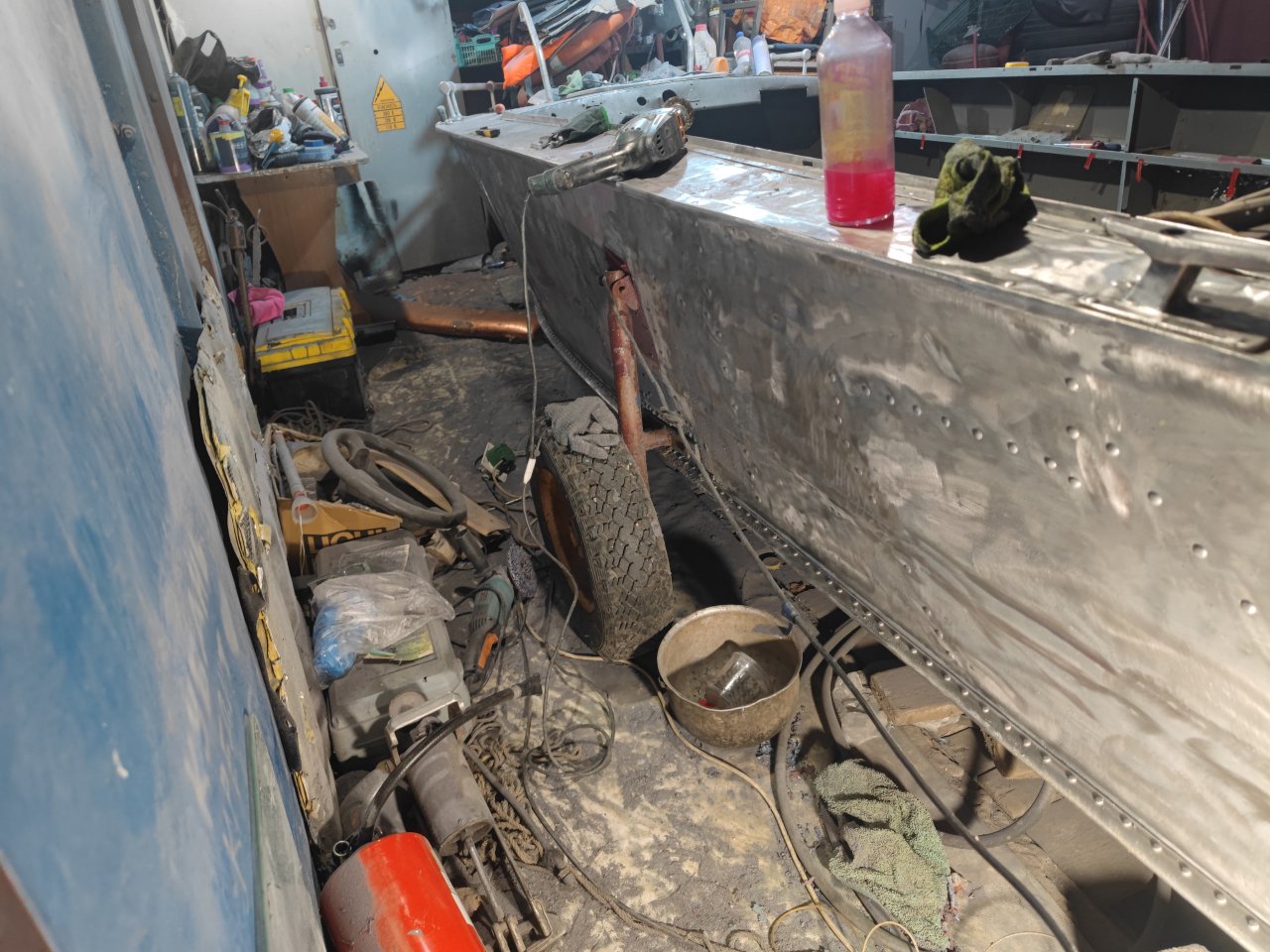

А пока что постепенно краска удаляется.

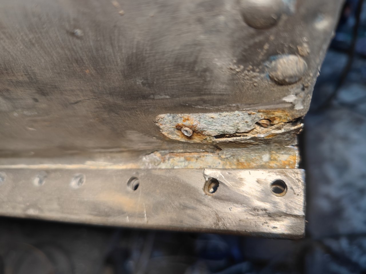

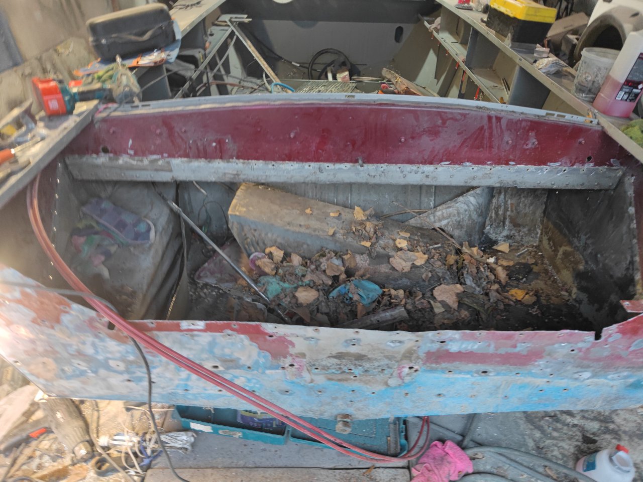

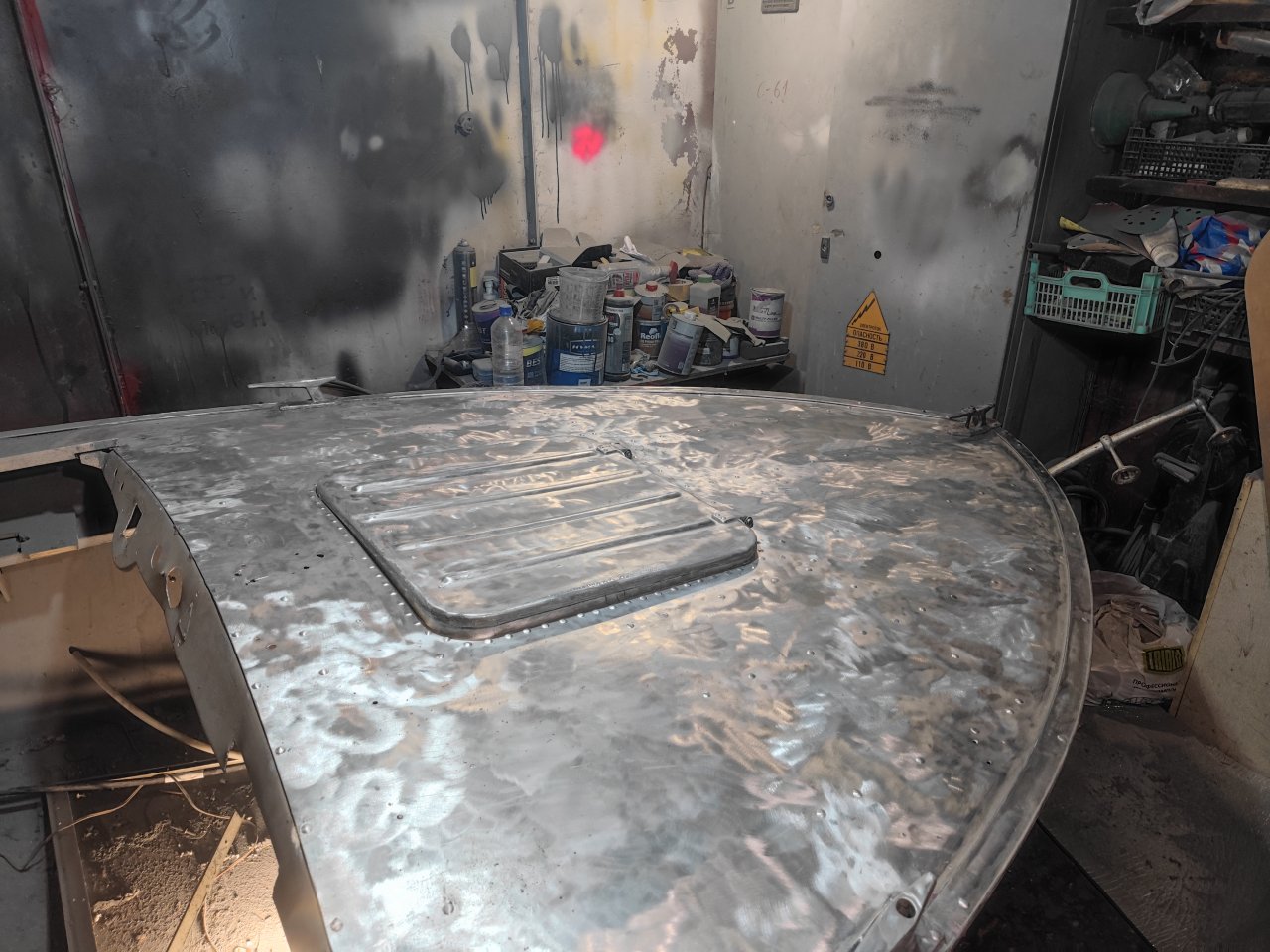

Товарищи, наступила зима, холодно, но дело продолжается. Верх полностью зачищен. Сняты транцевык уголки, с там.... В общем заказал новые, буду ставить латку и новые уголки.
Вопрос по помпе, и сливу.
Заказал фитинг, а он без обратного клапана, но тут вопрос, а нужен ли он? Боюсь что через сливное отверстие вода наоборот будет заливаться, по этому думаю ставить обратный клапан. Но вода же с днища не всегда чистая, а зачастую с мусором. Если в клапан попадет, то он получается свою функцию не будет выполнять.
Как кто решал такую проблему ? Хэлп...
