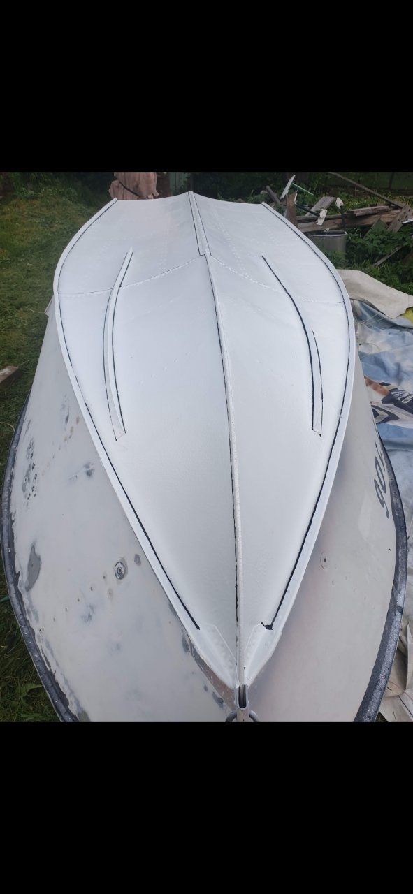

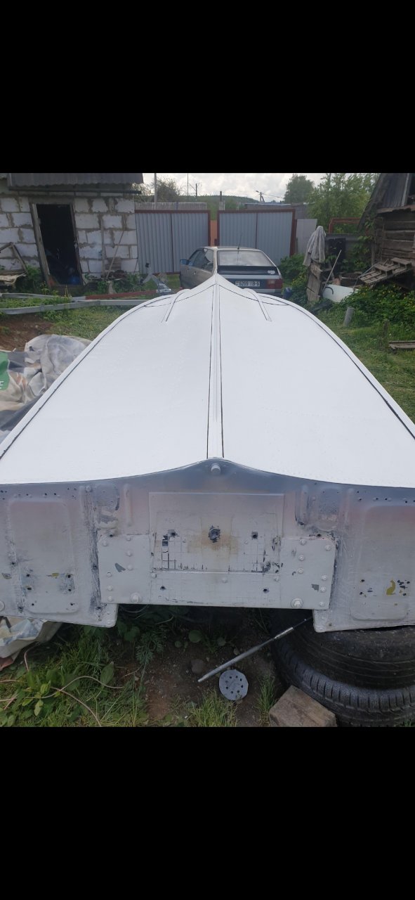

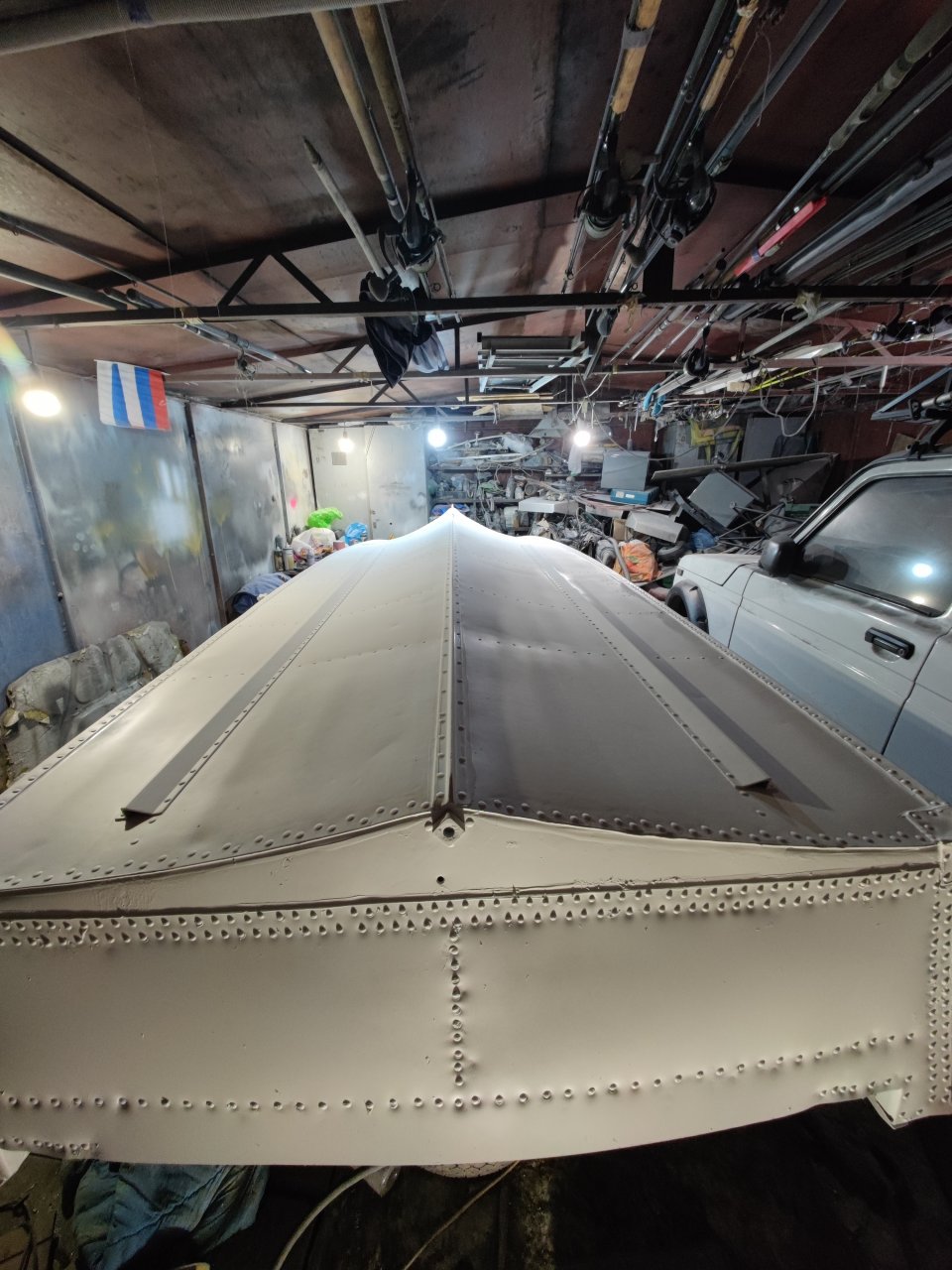

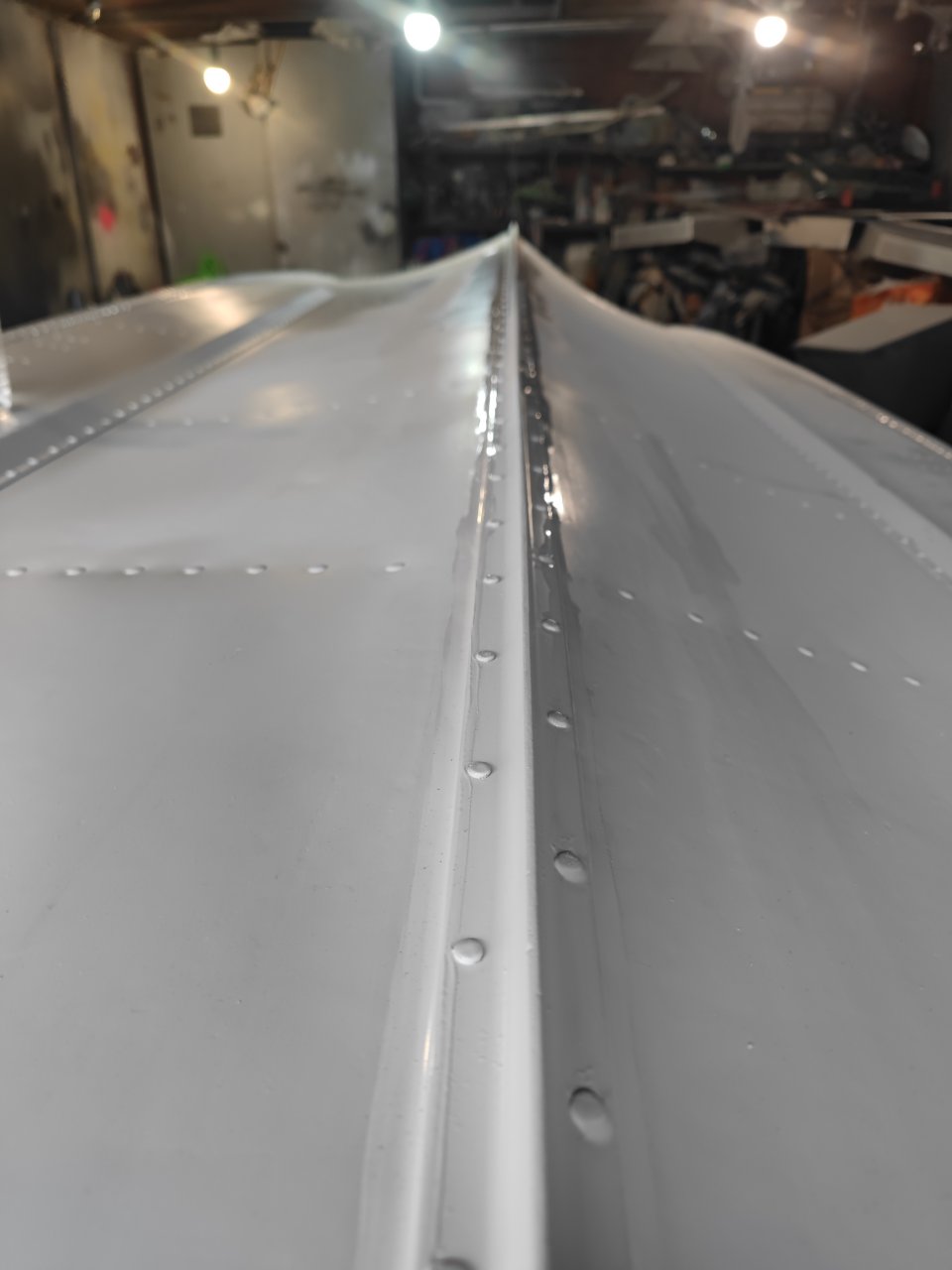

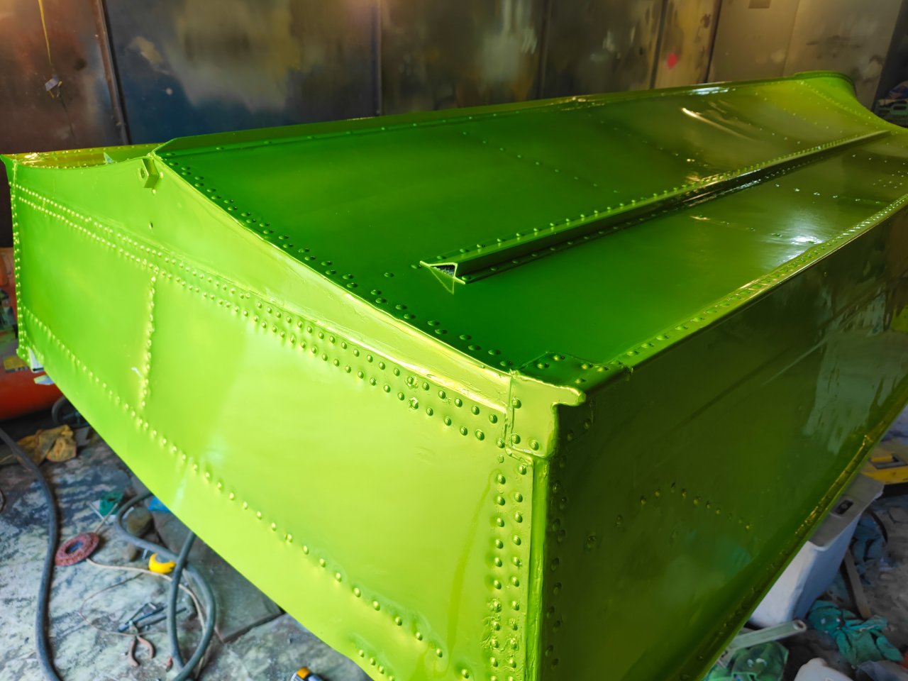

Всем привет! Постепенно идёт работа, на текущий момент загрунтовано дно, после буду везде проходить герметиком, ну а после снова перекрою грунтом и уже буду ложить базу
1 884
И лопнит краска на гермете
1 884
Да с чего бы она лопнула то
РU гемпет мягкий, база и лак твердый ,да и грунт твердый, много слоев,
Лучше пролей все щели грунтом, покрась, потом отбей маляркай ,и чем нибуть запихивай в щель, например мягким шпацелем, мелким

Да, совет верен
Спасибо за совет, посмотрим когда лопнет) в авто шовный герметик не лопается. Выглядит убого на краску класть герметос.... Это как по мне
1 884
Внутри машина красится другими красками, я про подкапотное , и герметики такие не купиш
Убога это когда рукт из жопы ростут,
251522
251523
9 639
6 386
Это как не лопается? А если жиги вспомнить. Кое где очень даже лопался с завода.
Не расстраивайся, если лопнет - не критично. В последний раз я ПУ краску на ПУ герметик ложил не грунтуя. Трещин нет. Но и краска лодочная.
А куда торопитесь? Уголки после покраски ставить будете?

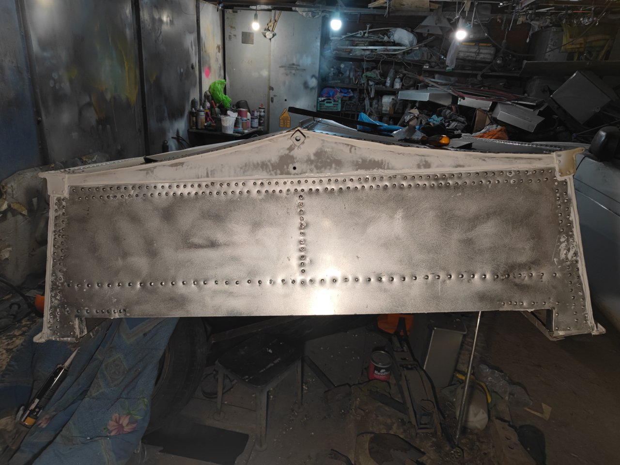

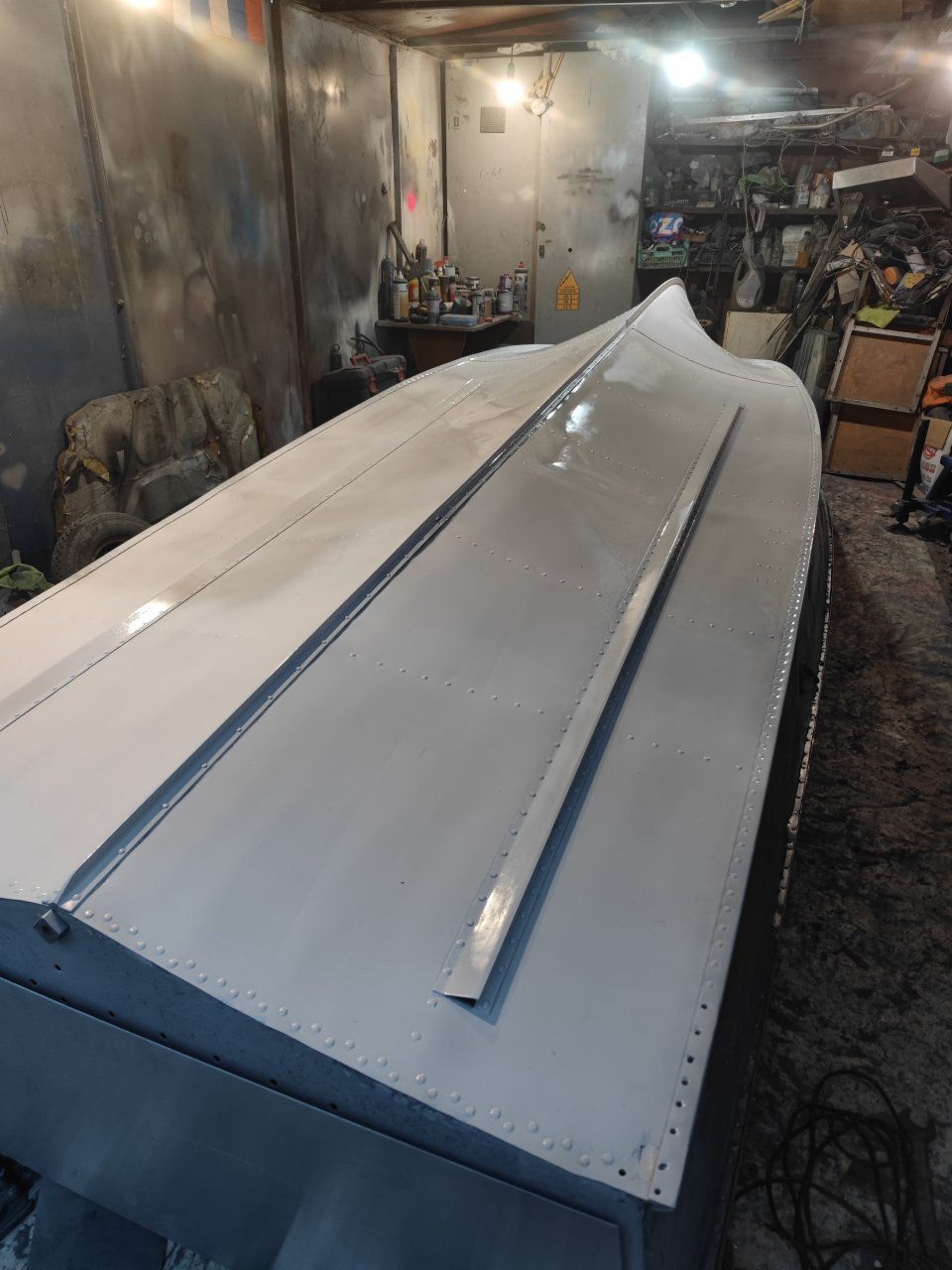

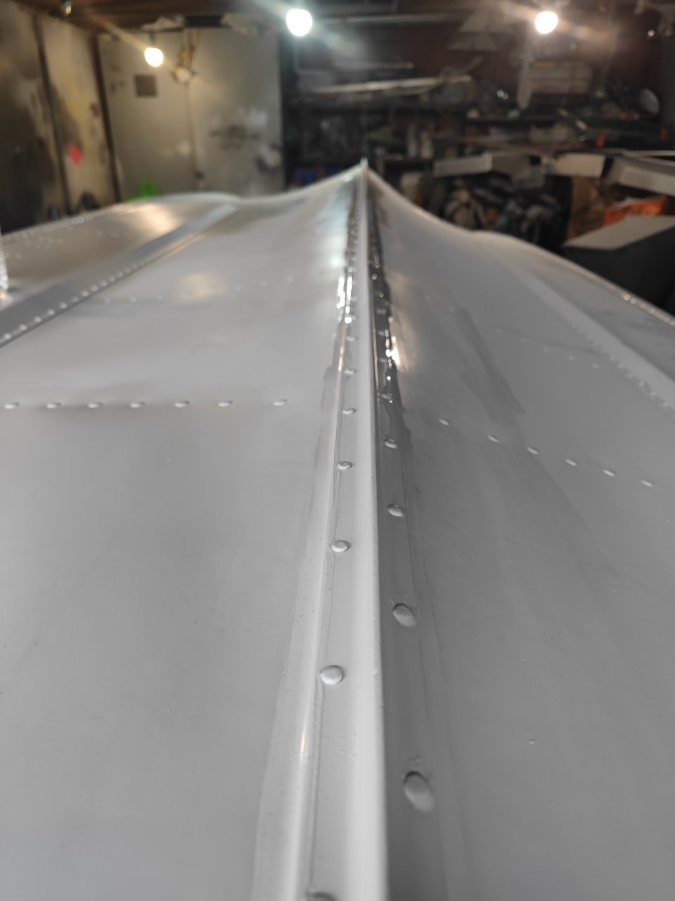

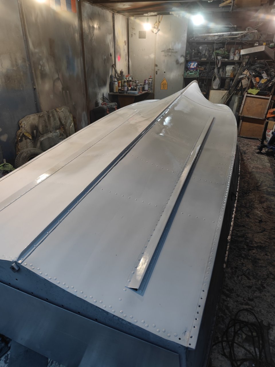

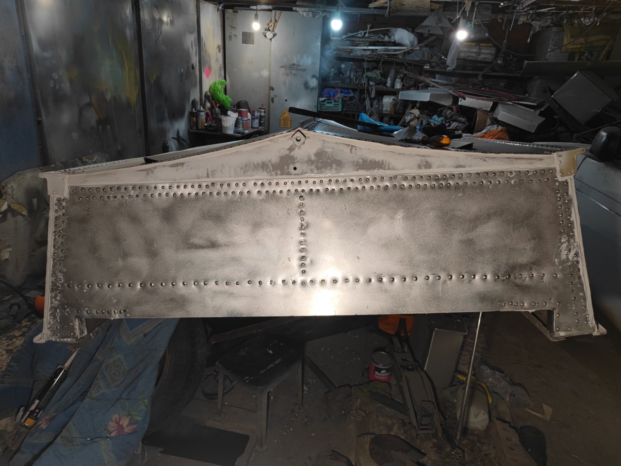

В силу обстоятельств была временная пауза. Теперь будем догонять график работы ) уголки на месте, промазаны все щели грунтом, положено начало сбора транца. Клепать худо бедно получилось) скоро будет покраска)
Калян116рус
18.08.2015
552
162
Прогресс 2(был), Казанка 5М, Прогресс 4, Резиновая(лопнула)
Вихрь 25, 30(был) Нептун 23(был), Troll2,5, Привет22, Hangkai 40(L)
Не эстетично))) но в целом мощно:good:

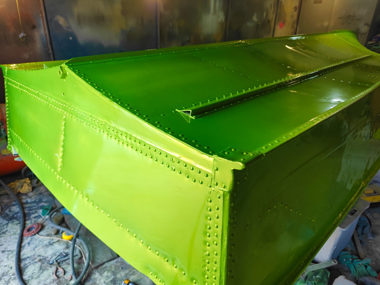

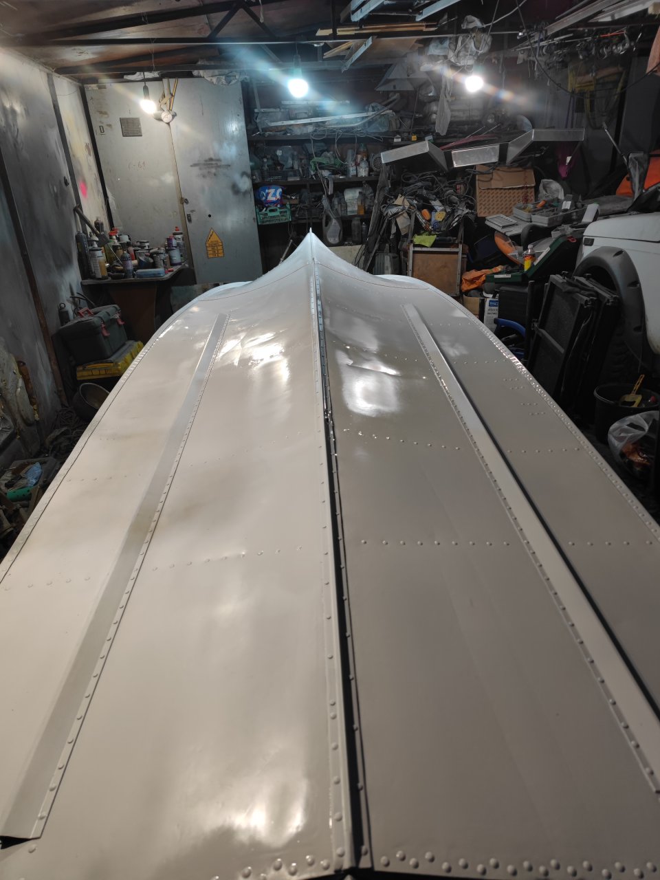

Ядовито зелёный цвет, прикольно.
Почему глянец?
