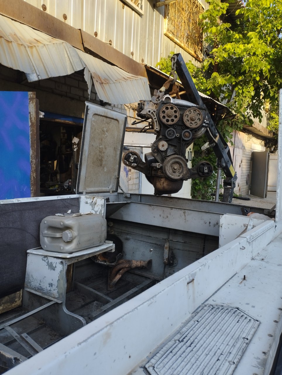

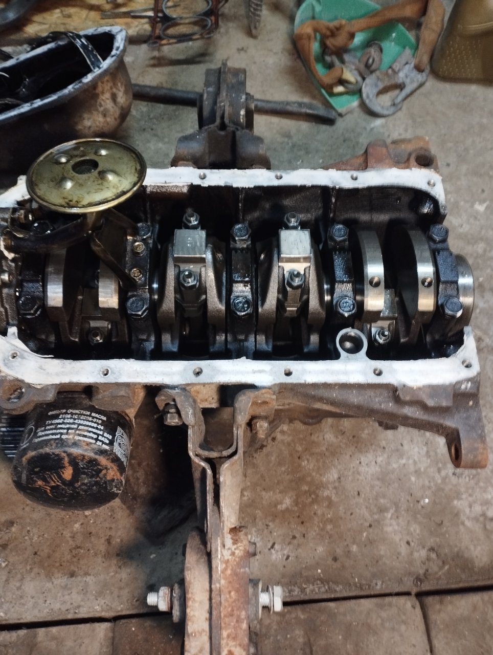

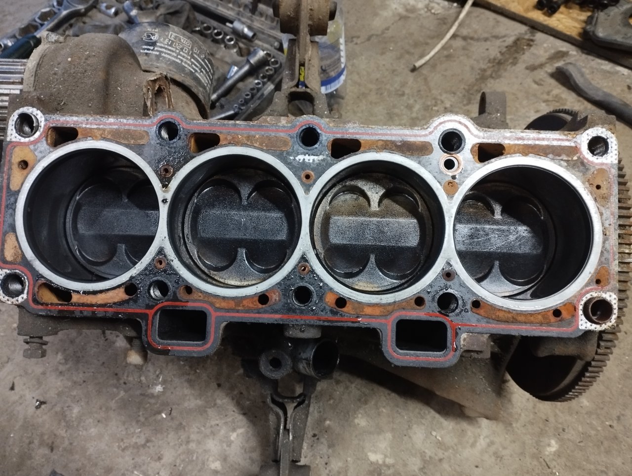

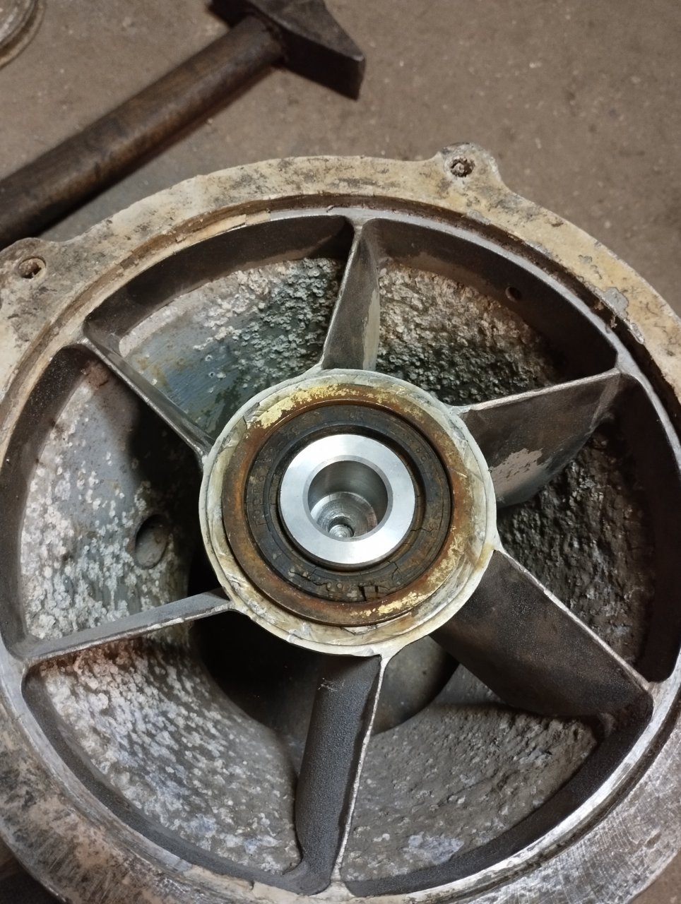

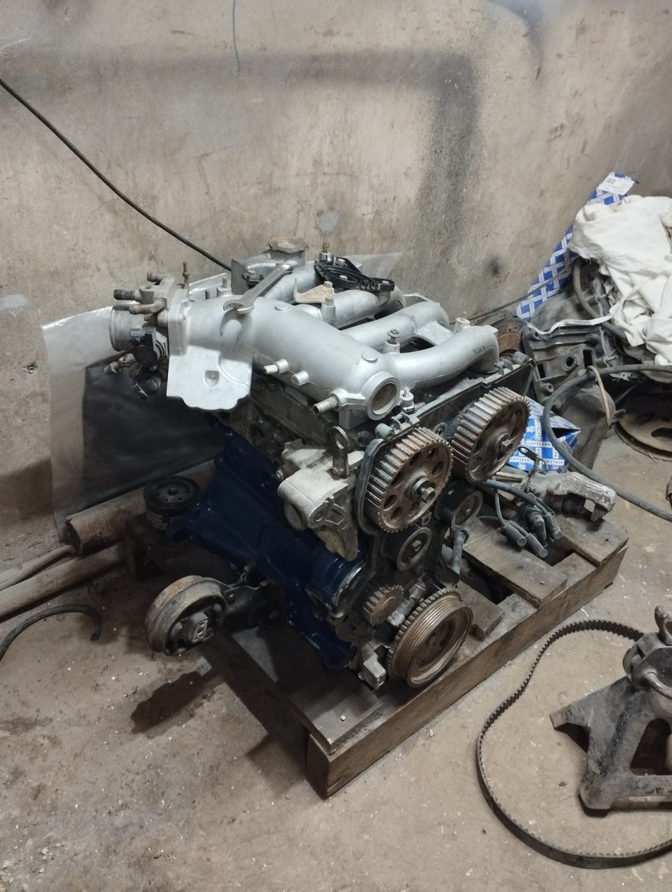

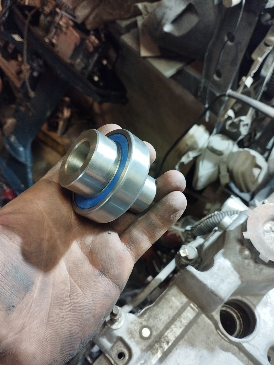

Нашёл немного времени позаниматься Востоком. Мотор брал не зная его состояния. Раскидал его для ревизии. Состояние норм. На данный момент поменяю уплотнения и прокладки. Также разобрал водомет. Оказалось у меня вместо Гудрича стоит подшипник. Вроде тоже рабочая схема, знаю что они достаточно быстро выходят из строя посмотрим на сколько хватит.

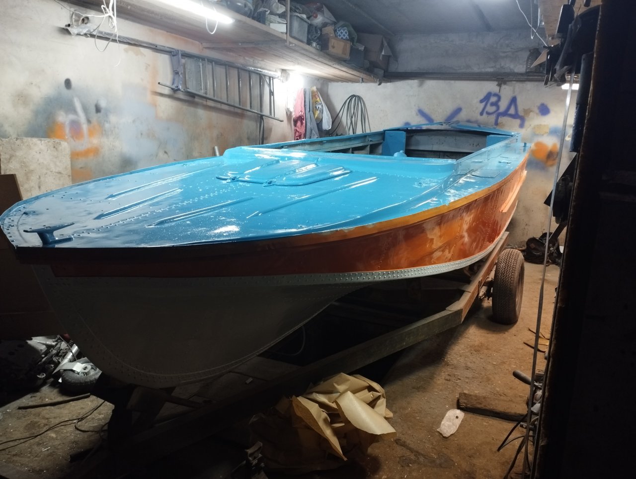

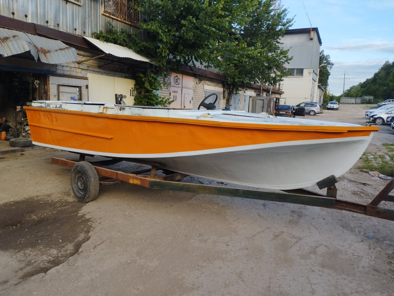

Медленно, но по тихоньку процес ремонта движется:) Покрасил, собрал движок, заменил втулки в водомете на нержавейку.
