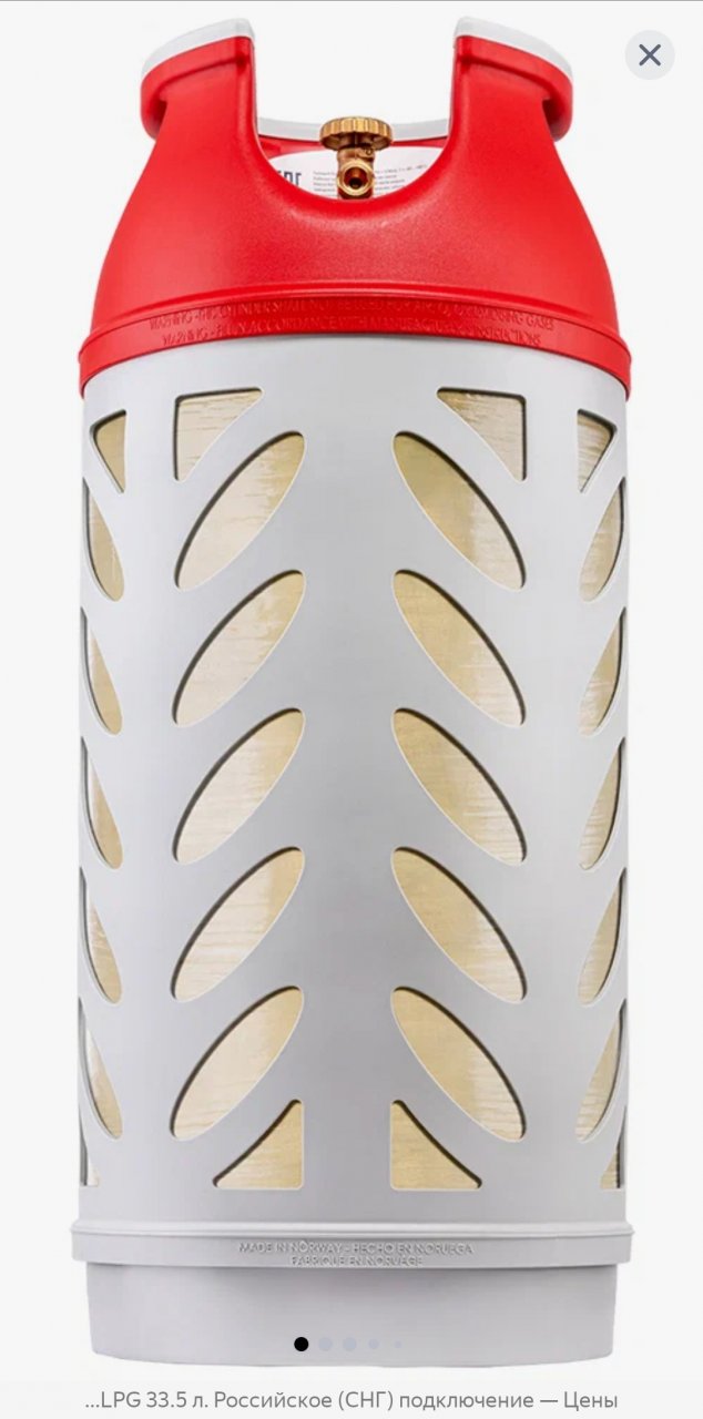

У меня сотрудник на работе колымит устанавливает газ на а/м сказал поможет если что. Если подвернется хороший комплект не дорого я скорей всего куплю, а вдруг реально поставлю. Про температуру да термостат её регулирует гланое что-бы холодильник справлялся. Балон такой как на фото, лёгкий и с заправкой нет проблем. Мне из детства запомнились амуры с постоянно открытыми капотами. Насколько я слышал вроде как не хватает родного холодильника. Или мотор москвич так надежен, что капоты закрывать нет смысла ;) (не в обиду владельцам данного мотора) не известно как мой работать будет.

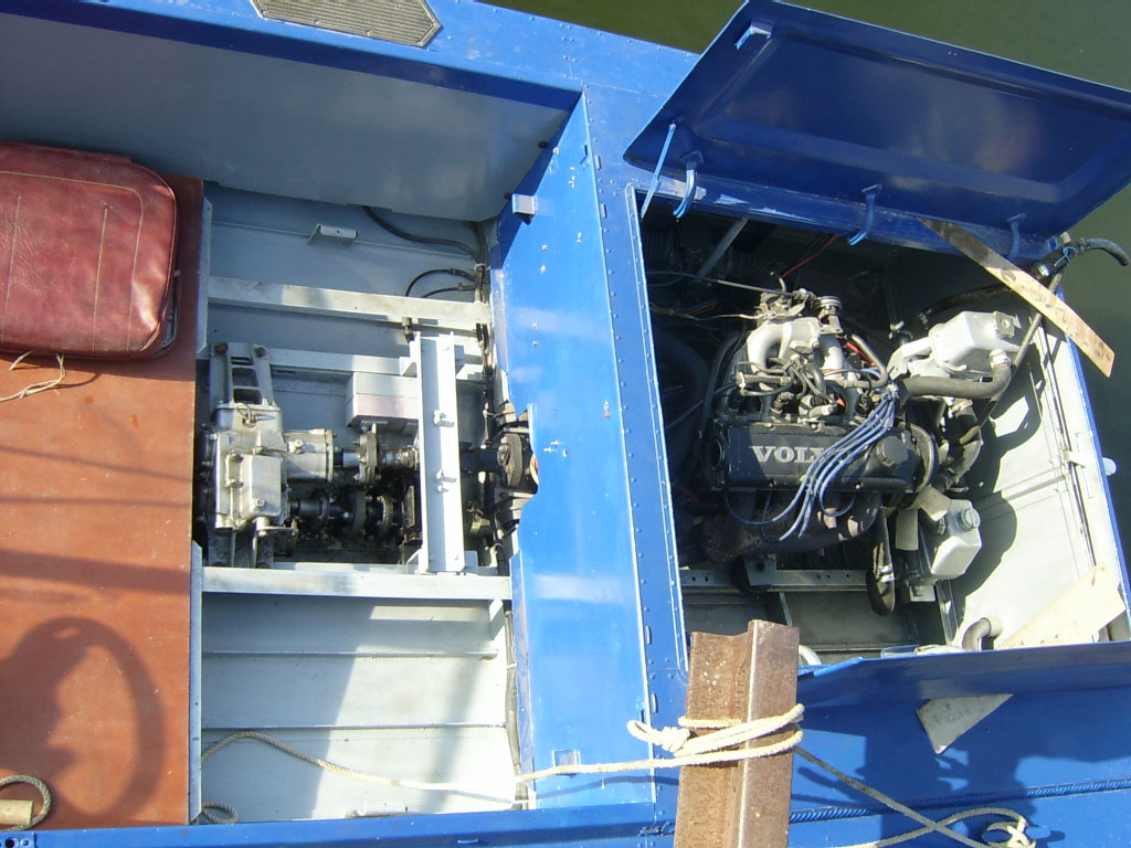

Переделывал Амуры , сразу принял правильное решение (после того как ремонтировал на "Ритме" Volvo AQ-125 с безумными ценами на комплектующие).В это время занимался авторемонтом Volvo серии 300,700. На некоторых машинах стоят те же двигатели. это В200 и В230 !!! Двигатель очень надёжный, машина как правило уже шла на разборку а двигатель оставался в рабочем состоянии. Легко конвертируется. На этом отходил шесть сезонов без замечаний. С коллектором не заморачивался, на штатный дул блок вентиляторов от автопечки легко съёмный
Я когда искал катер в Самаре смотрел Амур с двигателем от Вольво данные двигатели есть и карбюратор и инжектор и даже вроде с турбиной. Я так думаю, что они стоят не дорого по причине их надёжности и невостребованности. Но я выбрал двигатель от ВАЗа по причине его ремонтопригодности, наличие запчастей на каждом углу и возможности настройки. В Самаре есть Амур который не первый год ходит на вазовском двигателе.
