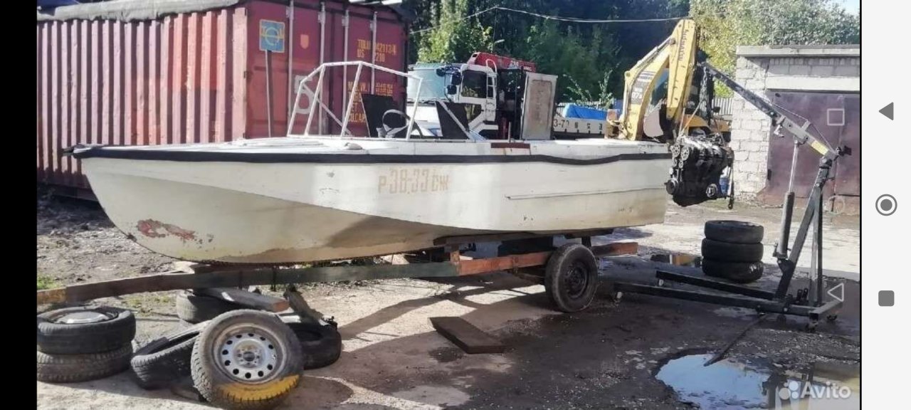

Всем доброго дня решил и я создать пост про мой катер. Будучи обладателем Казанки с чудесным мотором Вихрь 30 и вдоволь наевшись всеми его прелестями понял надо что то менять. Помониторив цены и различные варианты решил, что денег на хороший подвесник не хватит. До этого давно смотрел на Амуры. Было принято решение искать стандартный катер с минимальными переделками, к покупке рассматривал с колонкой или на водомете. На валу сразу откинул. Больше хотелось именно водомет. Я прочитал на форуме все за и против ПЛМ и стационара. Я не могу сказать, что являюсь ярым сторонником того или другого. В силу ограниченного бюджета считаю для себя стационар предпочтительным но если бы был свободный лям то купил бы наверное подвесник. После не продолжительных поисков был найден подходящий вариант Амур В. Казанка продалась за те же деньги что и стоил катер. Меня всё устраивало Корыто без переделок и двигателя. Поставил его на учёт переоформил ДВС теперь там будет ВАЗ 1,6 16v.

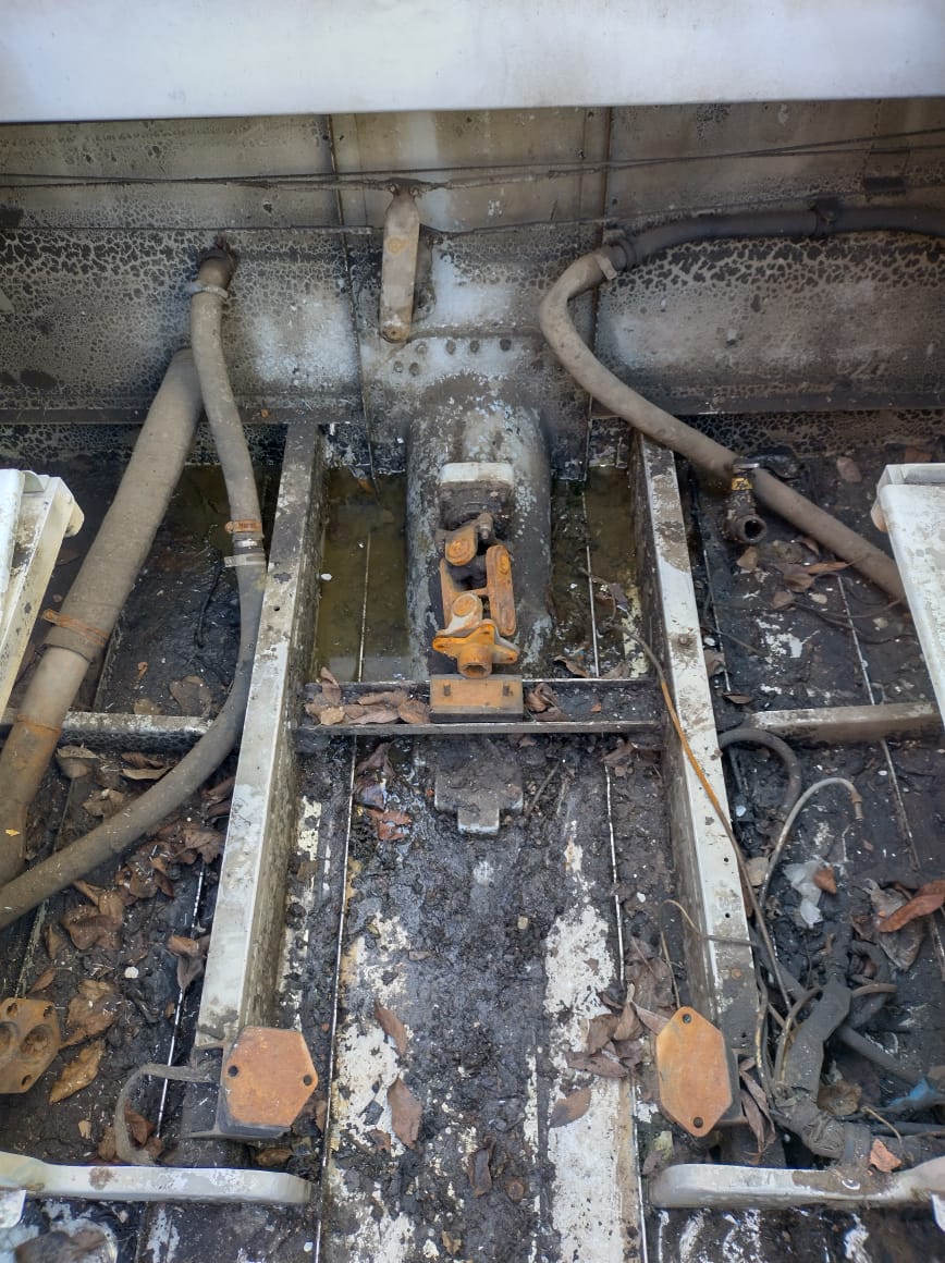

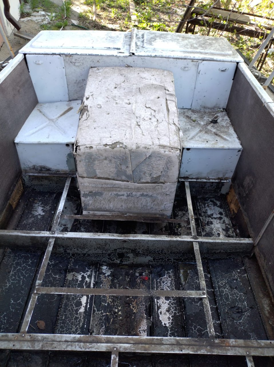

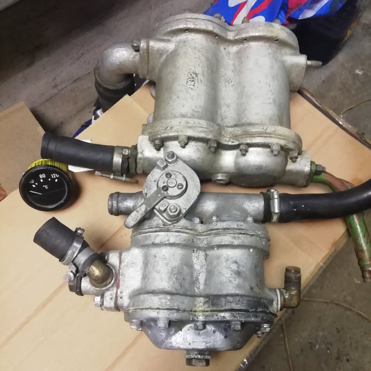

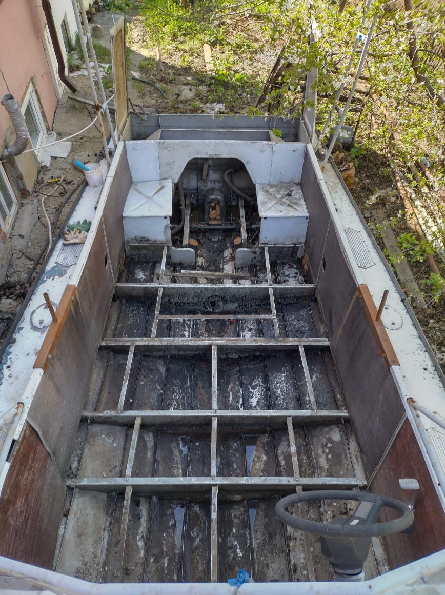

Планов как обычно целая гора! До чего дойдут руки покажет время. Катер имел вековой мазут и масло. На данный момент всё отмыл. По случаю были купленны холодильники.
Первое,что требуется это установить двигатель, что то решить с протертым килем. Склоняюсь к варианту подворить пруток.
И наверное замена баков. Хочется заменить штатные на баки под сланями.
