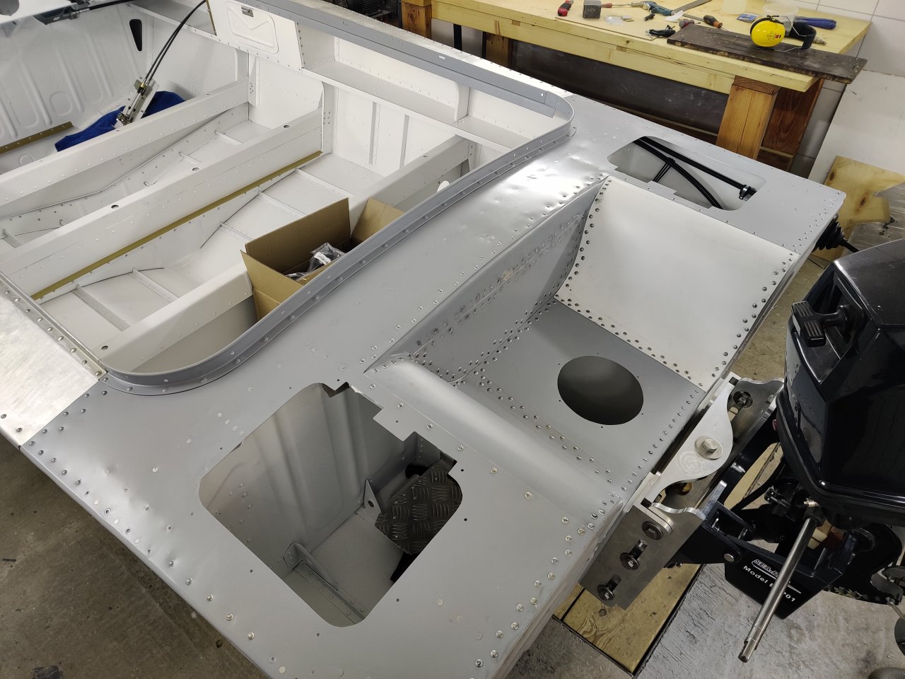

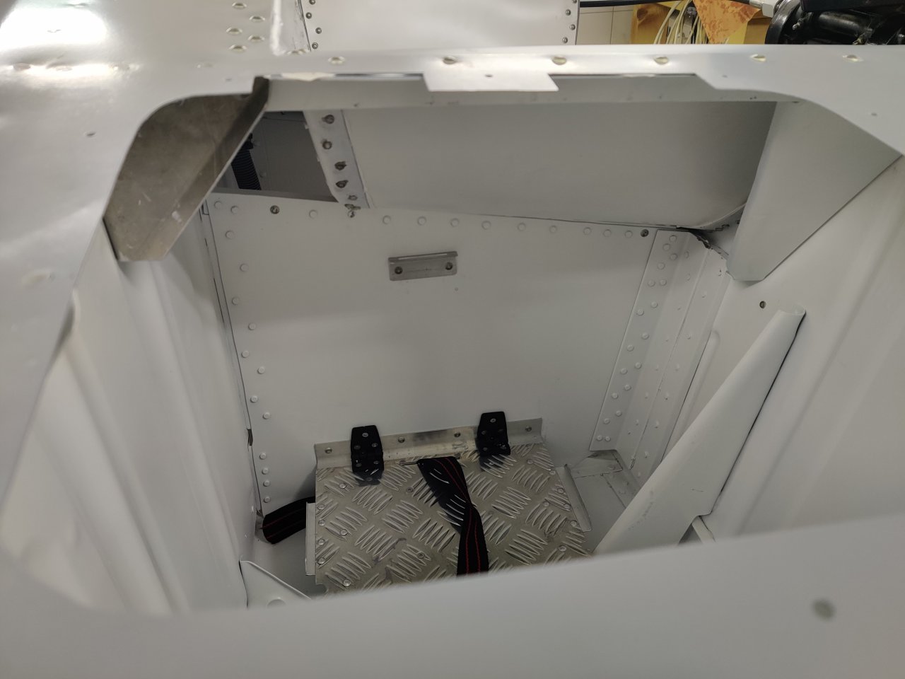

А на петлях для чего, обязательно?:?
Саш, в этом и была задумка. Доступ есть к этому месту, ведь основное пространство будет багажником, поднял и все. Мелочевка закатилась туда - достать можно, например, ещё коммуникации тянуть. За счёт резиновых пяток бокс с батарей словно присасывается к квинтету, стоит хорошо даже без ремня. Без них скользил.

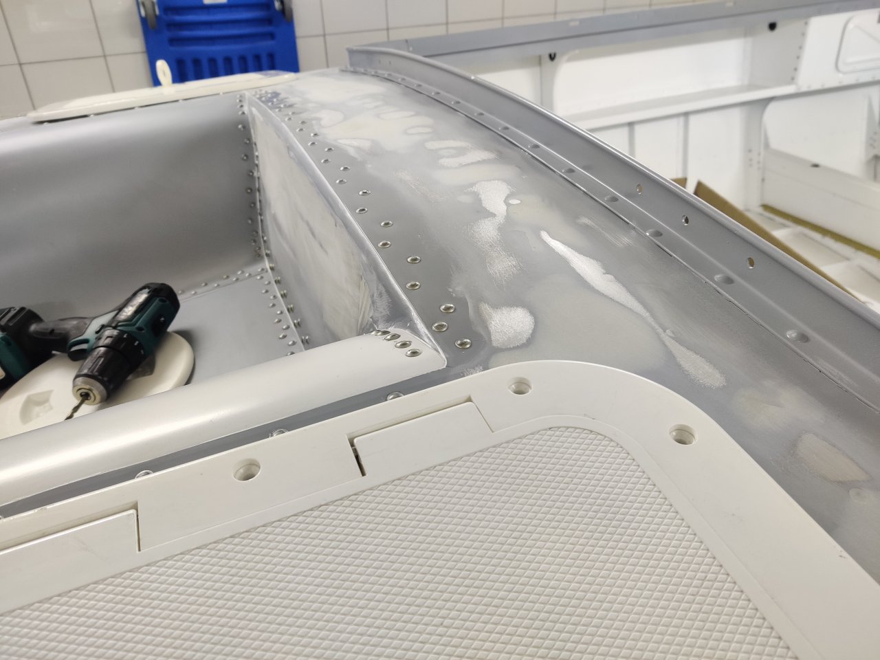

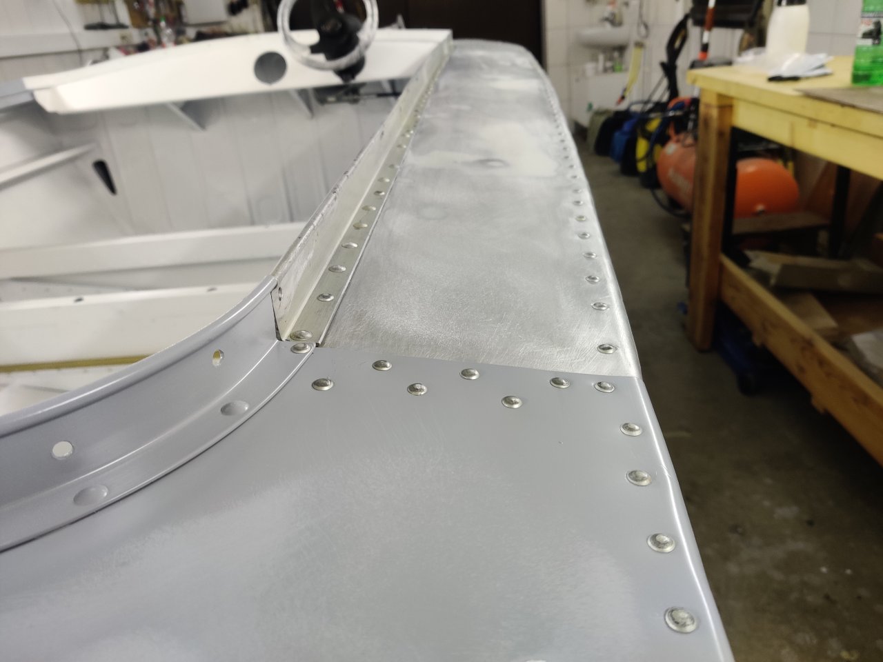

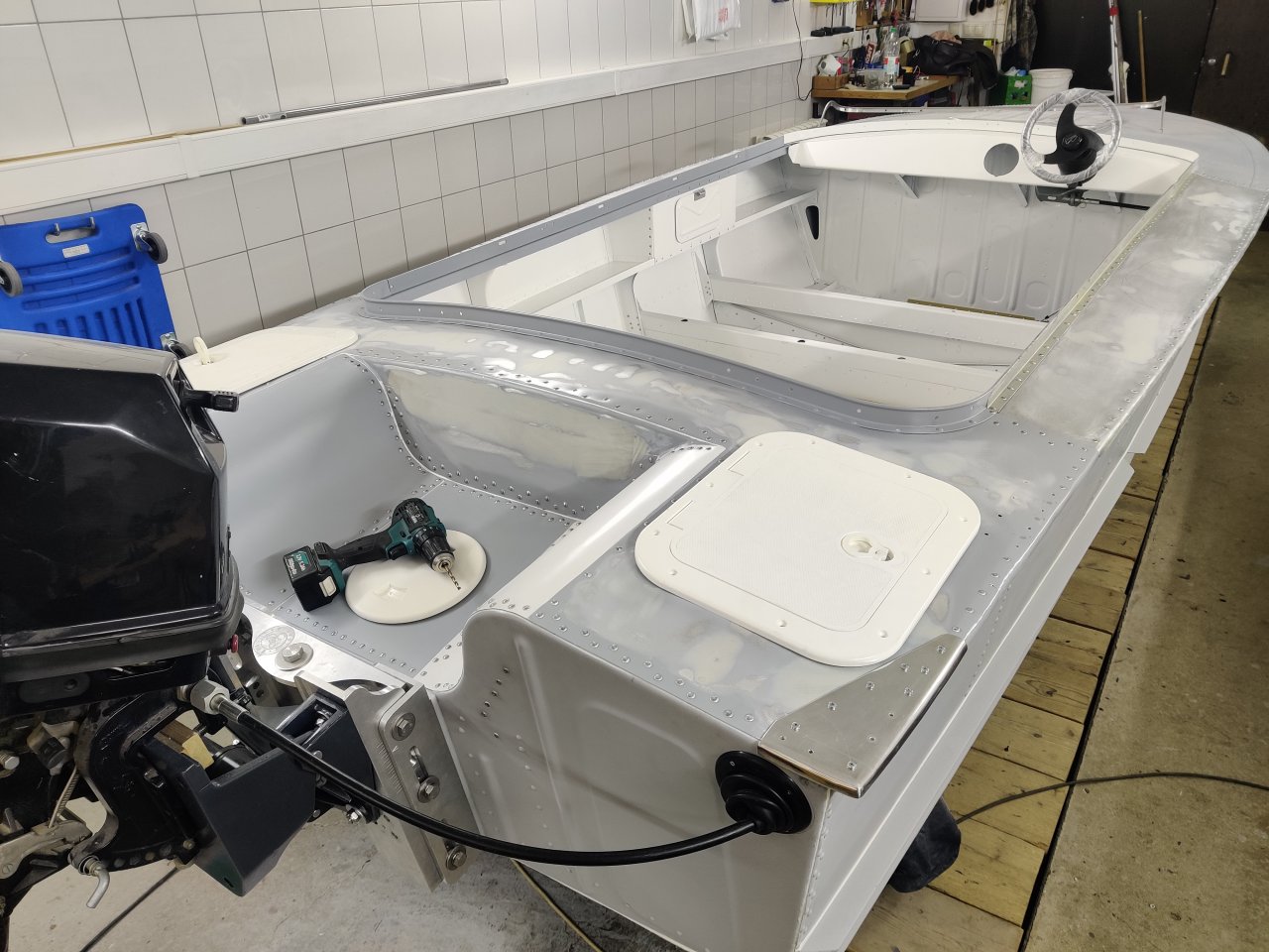

А корма у Бармалея все ровнее и ровнее. Начал финишную подгонку и кое где выравнивание - mipa e90

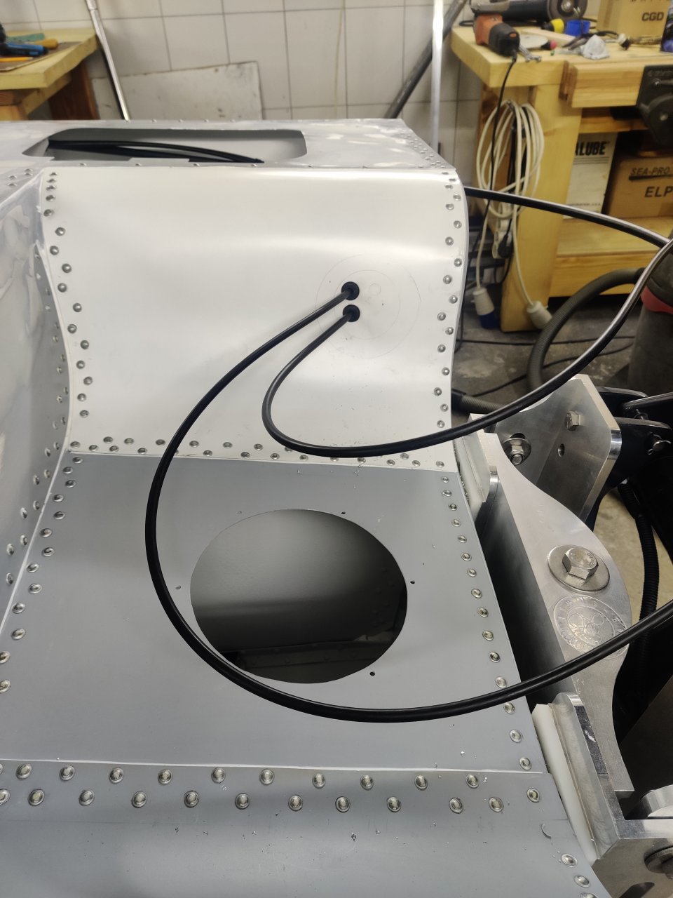

Скоро петлю покажу, немного терпения.

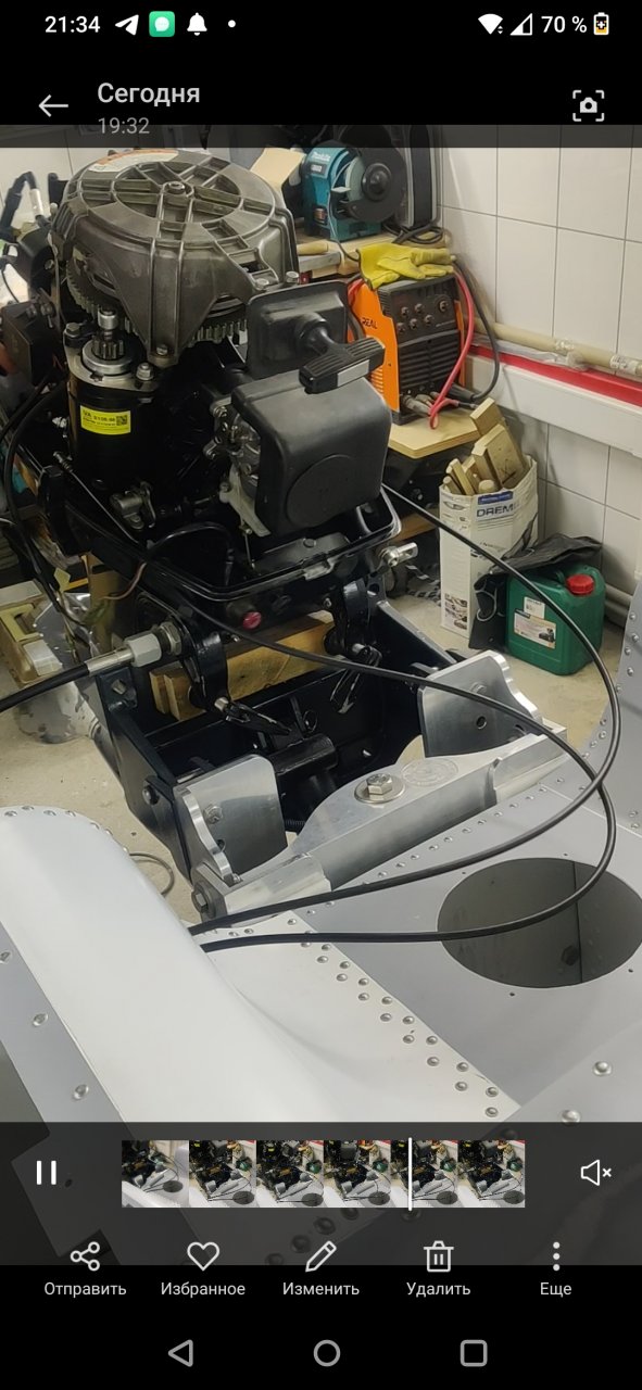

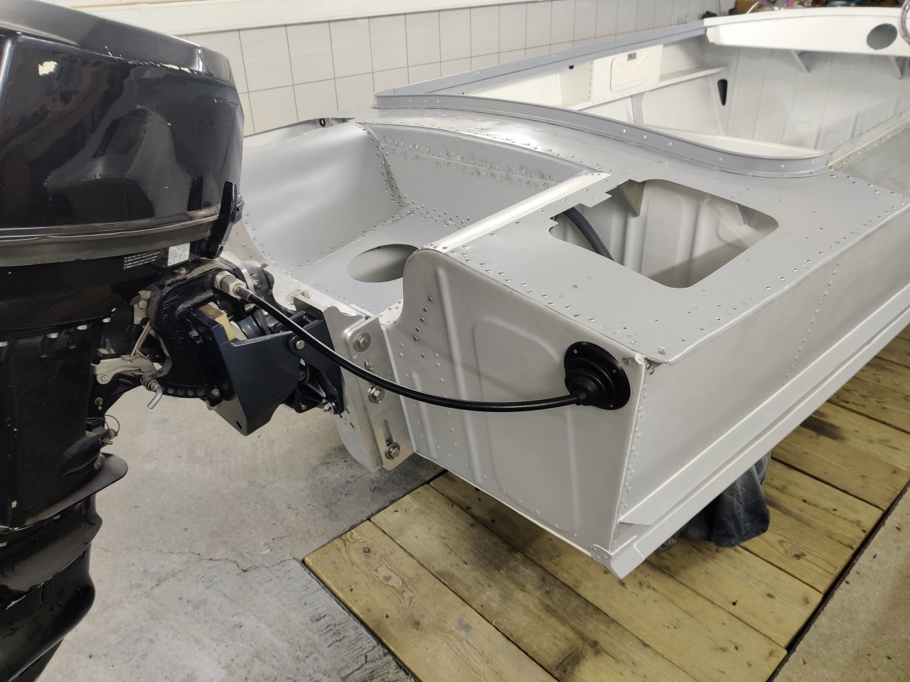

Сформировали петлю. Заводские переходы ставить не стали, лучше подошли маленькие автомобильные резинки. Троса ходят параллельно друг другу
