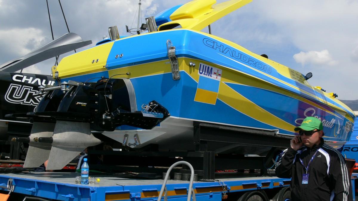

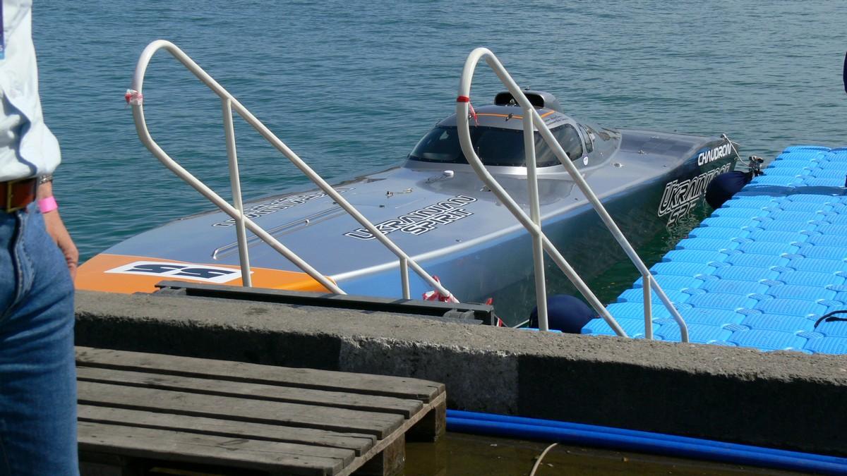

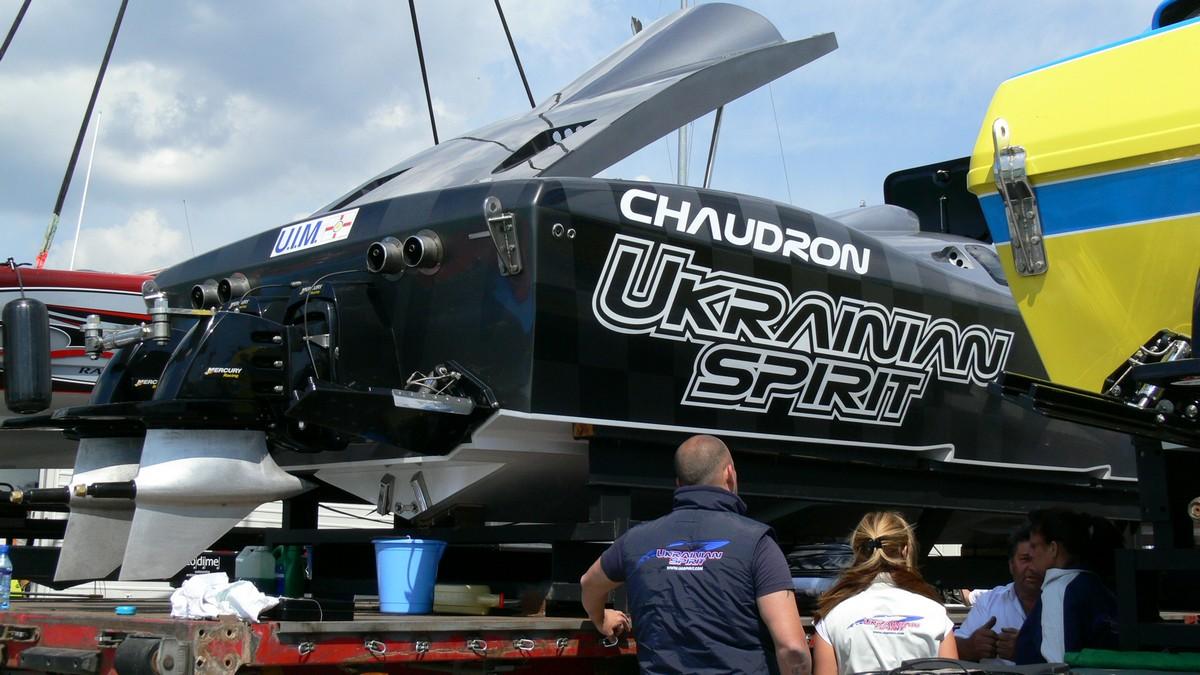

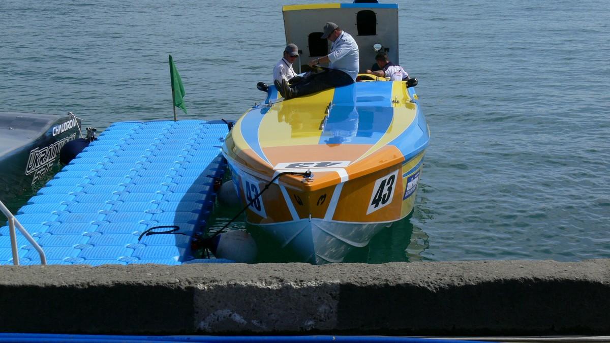

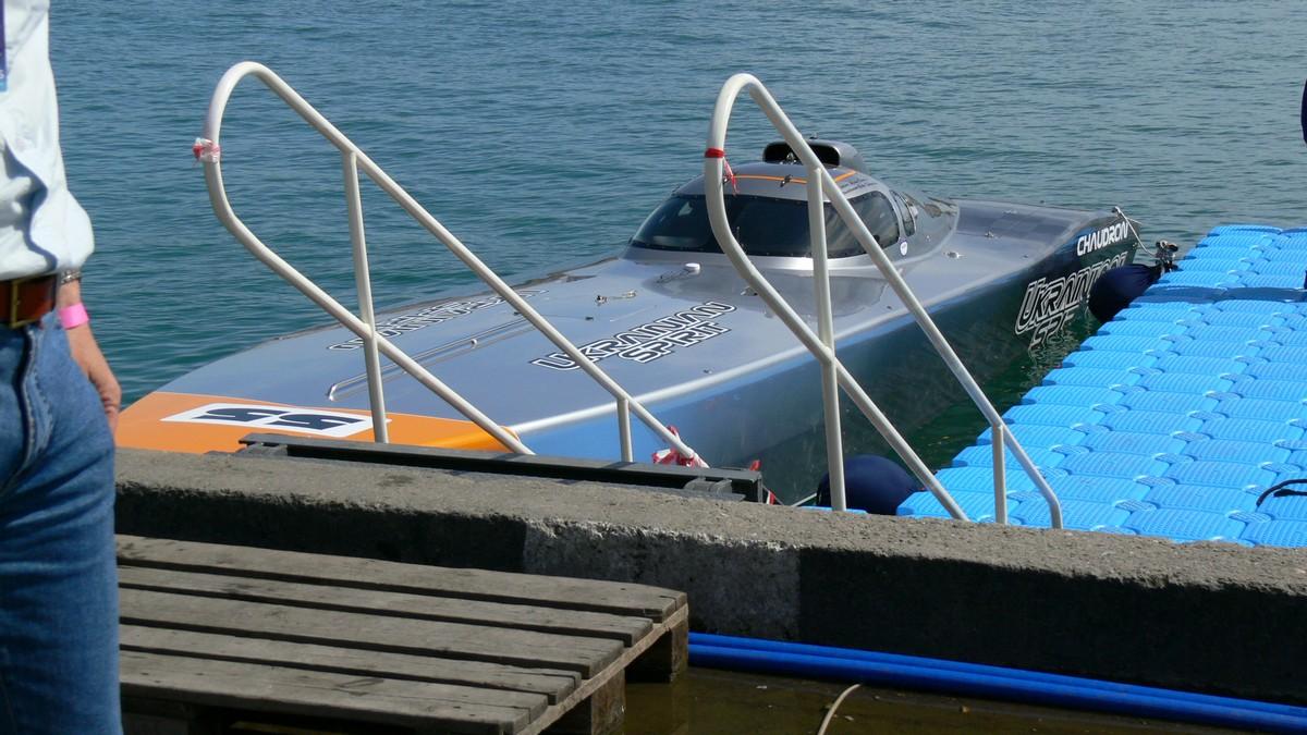

Есть и другой аспект. Спортивный. На фото - катера украинской команды PОWERBOAT P1. Дважды на них становились Чемпионами МИРА. Не Украины, не Вьетнама - МИРА!
Украинские катера - номера 55 и 43. И Саша имеет к этой команде самое непосредственное отношение. Это не вьетнамские истории. Это другой уровень. Как ты думаешь, Саша знает, как правильно ехать по воде? Применяет эти знания как конструктор? И какова в этом твоя компетенция?

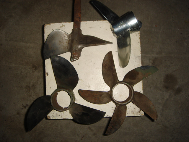

Вот не думаю я, что это просто. Не запредельно, побеждаемо, но и не просто. У меня есть несколько винтов ЧПВ. Не показались мне они простыми. Это при том, что я их не делал, мне их просто отдали.
По сути, на современном уровне, надо три специалиста.
  1. По винтам. Расчёт и профилировка.
  2. По компьютерному моделированию - создать 3Д-модель.
  3. Станочник с соответствующим обрабатывающим центром, изготовить по файлам 3Д-модели.
В моём понимании первые два пункта сложнее.

Хороший наборчик , пощупать бы их ))) .
Есть инфорация где они применялись ? В верхнем левом углу , какой шаг у винта и диаметр ?
Клевера в коллекции явно не хватает .

Левый верхний - от гоночного глиссера с автомобильным мотором. Шаг не измерял, надписей нет. Диаметр - 210 мм.
Верхний правый - Ветерок. Шаг 330. Я его под Привет переделал. На моей надувнушке (ОРКА-380) - на много лучше штатного. При том, что я его использую в полностью погруженном состоянии. А он спрофилирован под ЧПВ.
Правый нижний - Вихрь. Шаг 340. Тоже использовал как полностью погруженный. И тоже куда лучше чем штатный. Левый нижний, 5 лопастей - Привет. На нём не ездил. Это вообще чистое ЧПВ.
У всех налицо признаки суперкавитирующих винтов - треугольная профилировка, лунка вогнутости, мощная выходящая кромка. Собственно, именно этим ЧПВ и отличается от обычных винтов. Ну и, конечно, сталь.

MIK а сечение лопастей можешь описать по ширине лопасти ? У этих винтов . Клиновидное не у всех винтов сечение .
