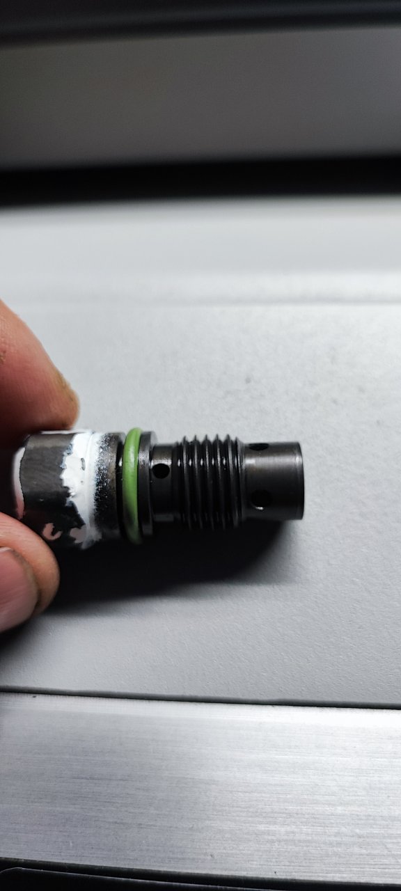

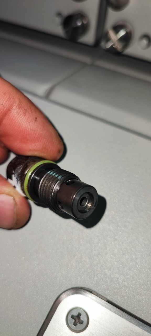

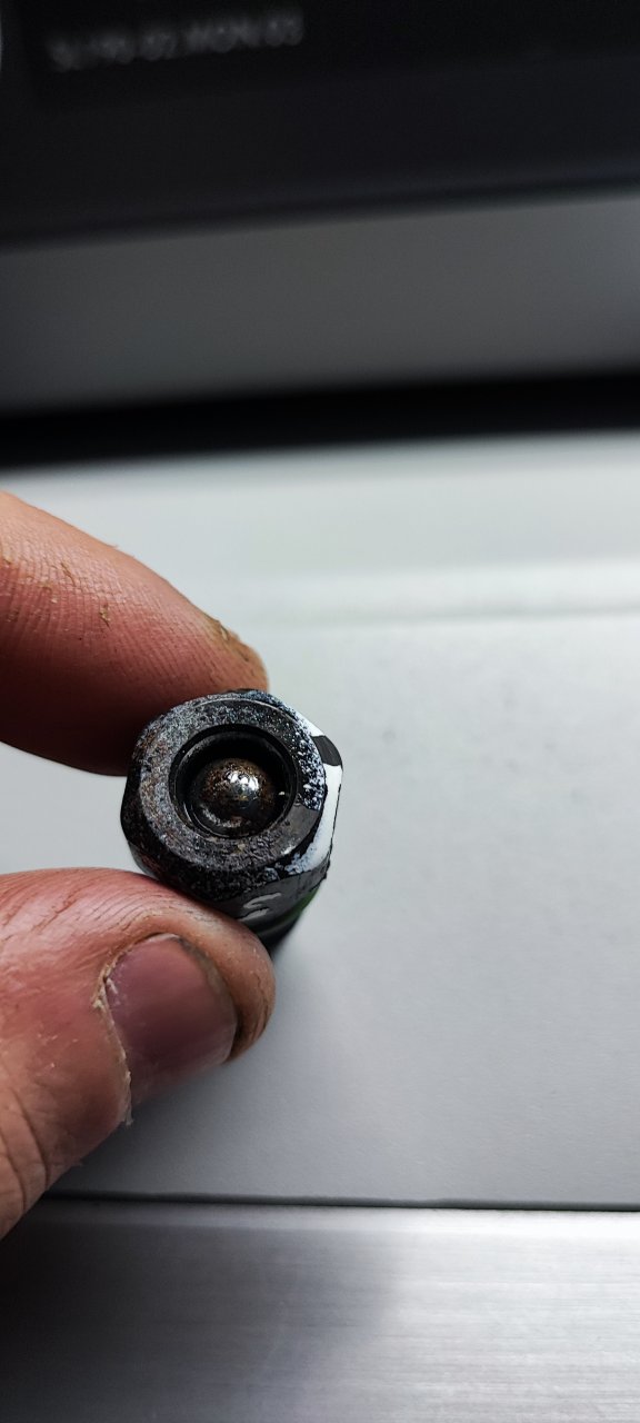

Нашёл проблему оказывается обратка сливала и небыло давления на форсунках. Снял механический редукционник, он в идеале ни задиров ни заеданий и да когда заглушил слив обратки он кратковременно начал запускатся. Теперь не пойму как клапан проверить.

Вот такой редукционник и вообще в нём ли проблема.

Да
Если это клапан в рампе, то только менять.
жалко что менять, сейчас в море и хз когда на берегу буду. Получается это только он в ТНВД может перепускать в обратку топливо, другого схожего клапана в насосе нет?

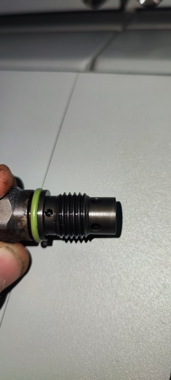

Проверил клапан на другом таком же двигателе он так же немного стравливает в отсечку, почитал за него у него есть маленькое отверстие которое постоянно должно стравливать в отсечку это сделано для удаления воздуха. Так что этот перепускной клапан рабочий х. З где дальше искать и почему при заглушенной отсечку он запускался.
1 881
На форсунках есть обратка?очевидно что давления малое, может форсы перелив, может датчик на рампе, насос недобивает,

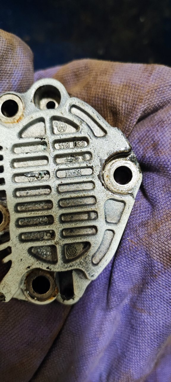

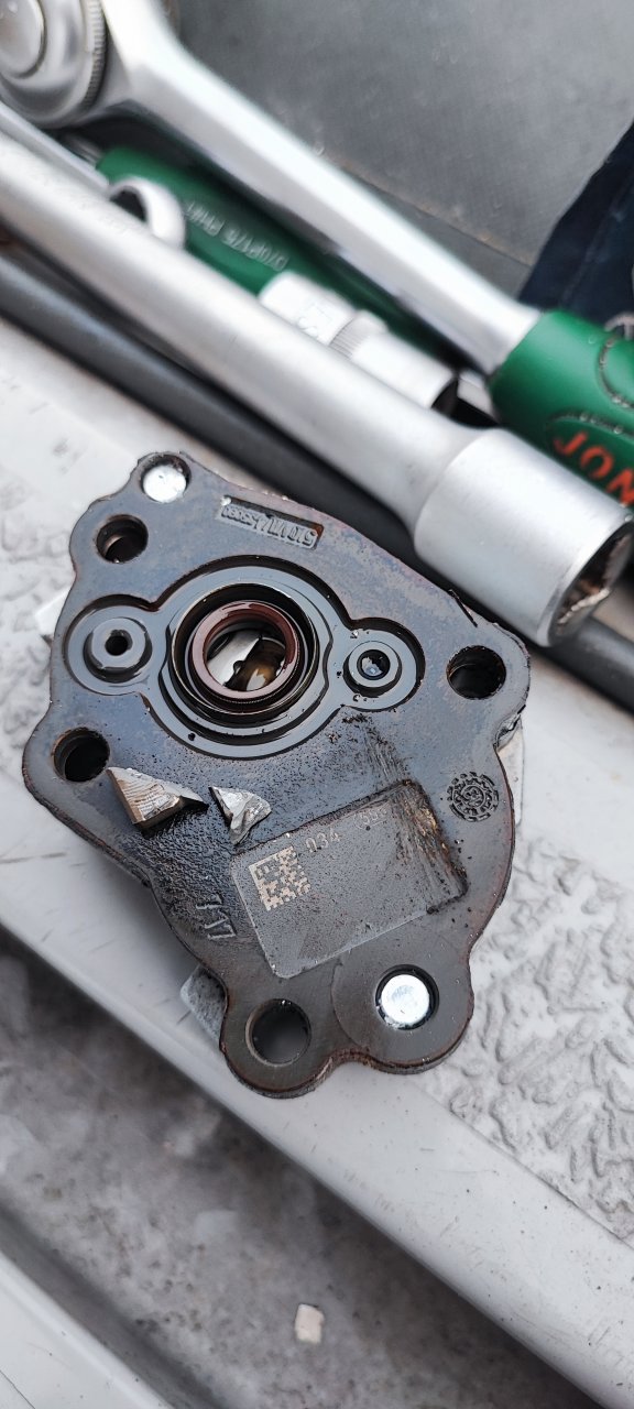

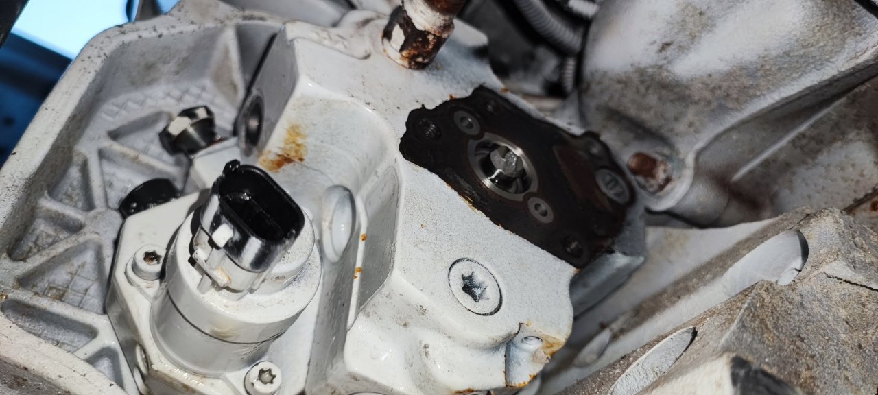

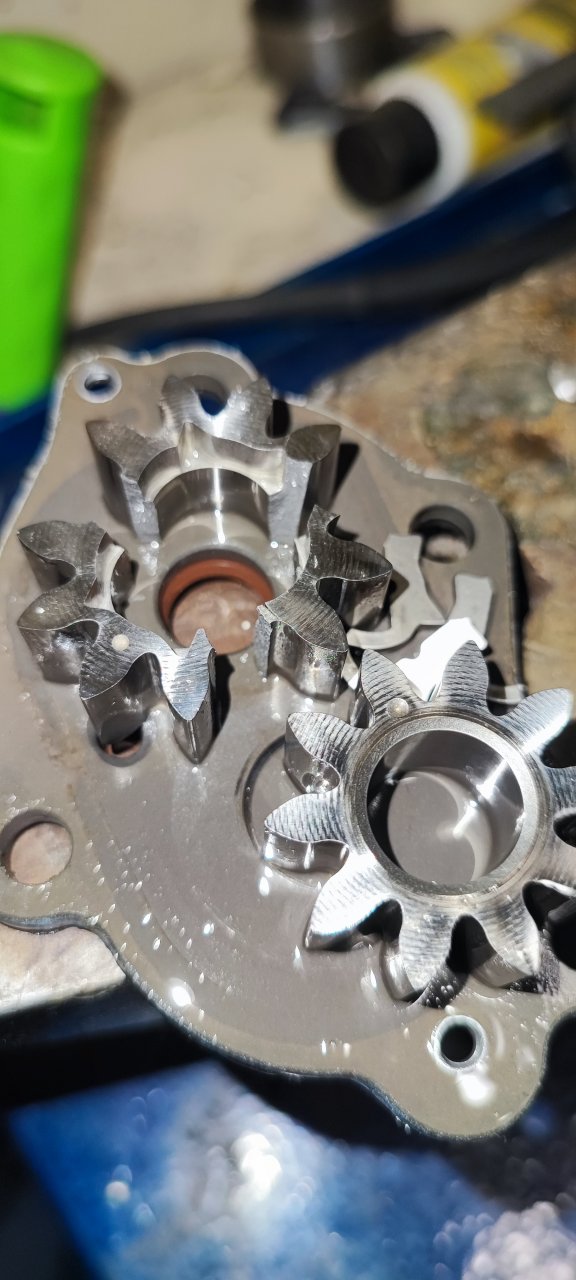

Всём спасибо за поддержку срезало часть вала на подкачивающем насосе надо искать вал и подкачивающий насос.Только теперь проблема с маркировкой насоса на нём есть куар код но он закрашен может кто подскажет где поискать какой насос стоит на этом движке.
