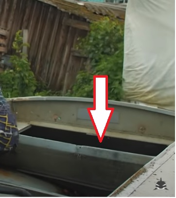

Я видел это видео, но там удален самоотливной рецесс, и имеется свободный доступ в моторный отсек, на седьмой минуте можете это увидеть сами. Поэтому и спрашиваю про способы закрепить уголки снаружи, не разбирая корму лодки.

А доступ в подрецессное пространство со стороны кокпита через задний диван имеется или там тоже все зашито? Если есть, то высверливайте старый уголок и вместо него новый. Нужен помощник с длинной поддержкой буквально на несколько минут, чтобы подержать ее пока Вы снаружи заклепаете. У меня одна из поддержек из старого гаражного засова, длинной около 40 см и с одной стороны край на 45 градусов срезан. Тяжеловата, но удобно в некоторых местах подлазить.
Если же и с кокпита все зашито, то наверное только Ваш вариант.

Доступ там свободный, в оригинале. Но если боковые клепки еще можно как то длинным ломом упереть, то днищевые упирать нечем, нет плеча силы, совсем. В теории. Заказал уголки из люменя, как сделают, будем посмотреть.
не нужно ломом упирать. Пригодился бы помощник лет 10-12, он бы пролез туда. В качестве поддержки можно использовать и молоток. У меня и молоток и кувалдочка без ручек. Главное правильно приложить и держать ровно когда клепать начнете, иначе может загнуть заклепку.
В Вашем случае вместо перфоратора будете Вы с обжимкой и молотком

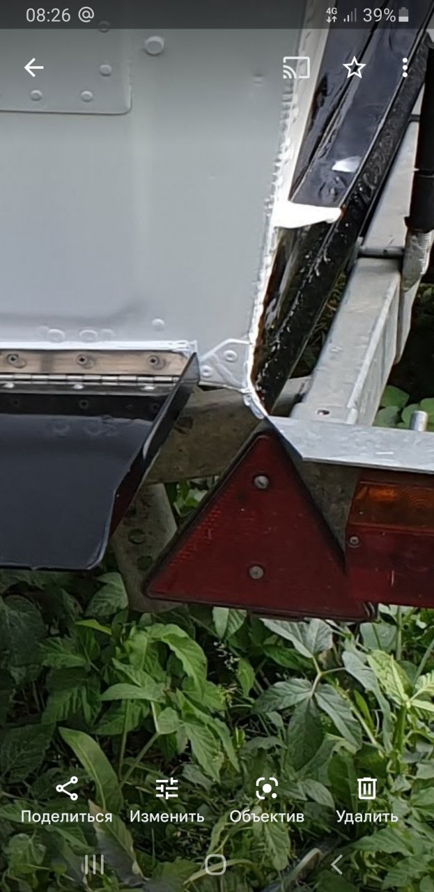

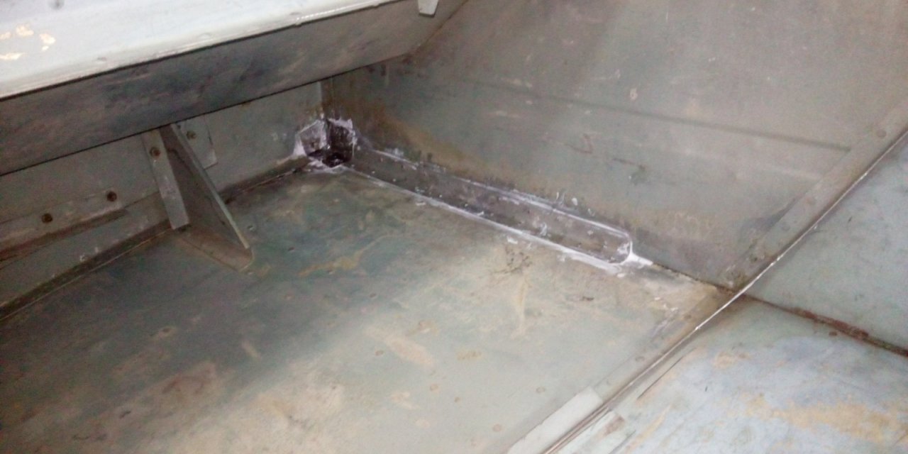

Здравствуйте, друзья водомоторники!
Взялись старенький П4 привести в красивое состояние, и вдруг потекла вода через один из транцевых уголков, которые из железа. Теперь вопрос, обязательно ли при замене сажать новые уголки из алюминия на клепки, а не на сварку? Раздобыл клепки вытяжные герметичные, но думаю как сделать надежнее.

Какой герметик лучше при замене транцевых уголков? Хвалят Новол 630, есть казанский белый "Прокладка - герметик" без уксуса, серый АВРО 999. Новол покупать за полтора рубля тубу ради двух мазков жаба душит, когда еще пригодится.
Белый казанский проверил, за ночь получилась отличная резина, две шайбы не оторвать друг от друга.
