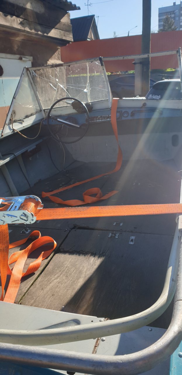

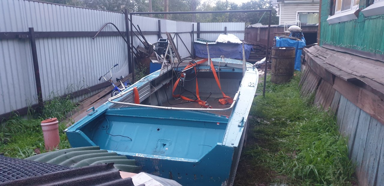

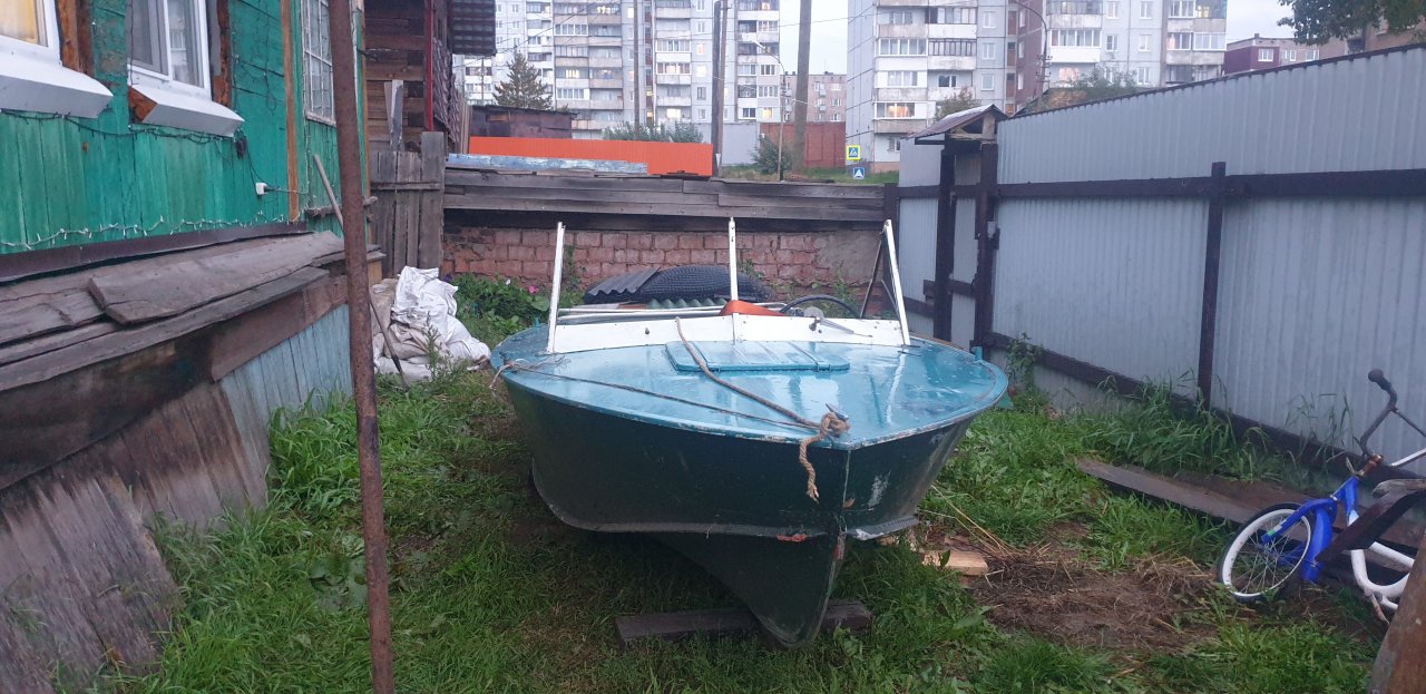

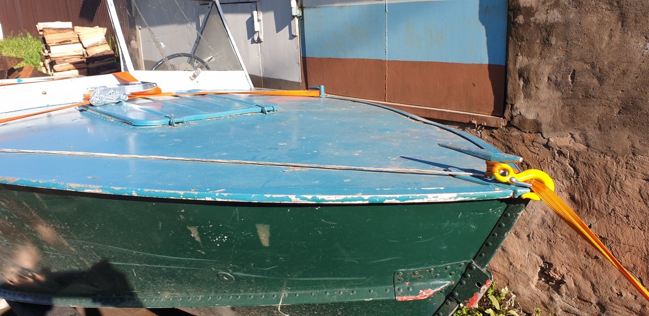

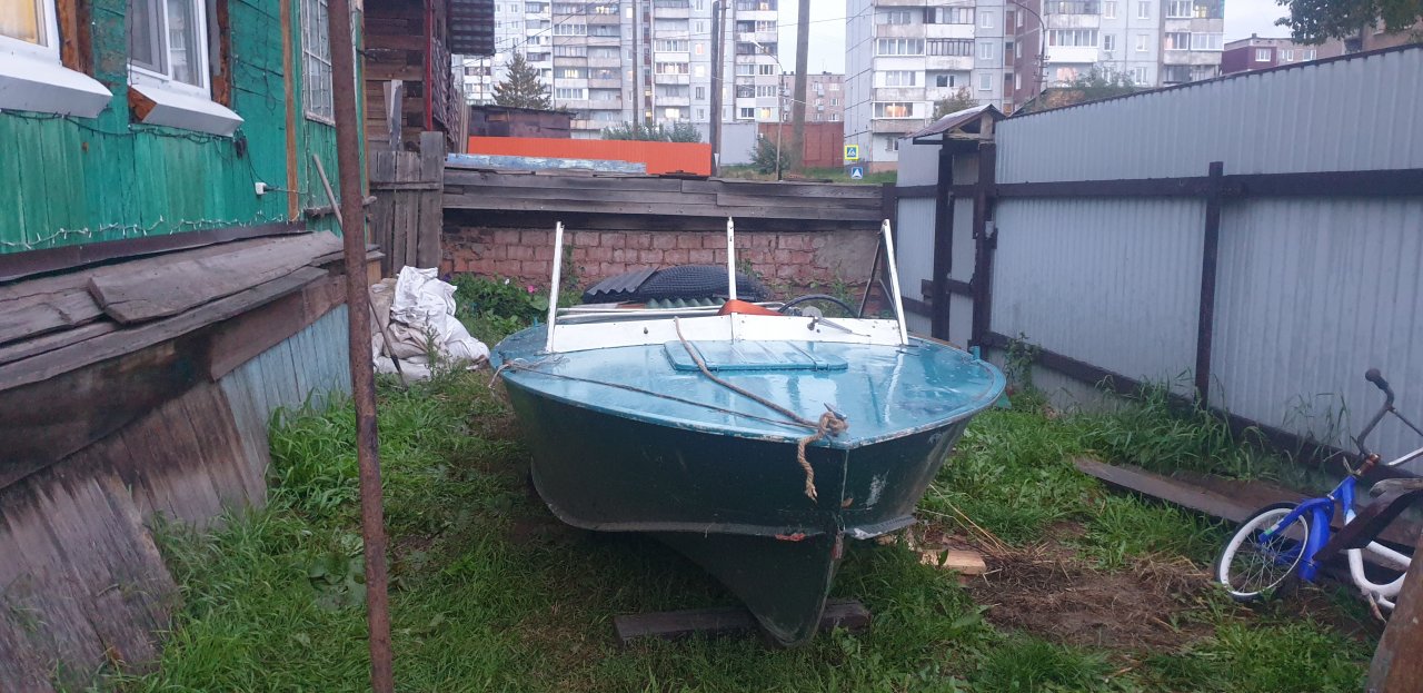

Вот приобрел себе ПРОГРЕСС 4 1981г.в. .Документов нет, прав нет- но есть интузиазм .
Сделать достойную лодку.

Первые шаги уже сделал.
Веду сбор документов в суд для признания права собственности (если у кого есть образец заявления в суд просьба поделится)
Проверил на воде на протечки. Сейчас снимаю все навесное с корпуса .

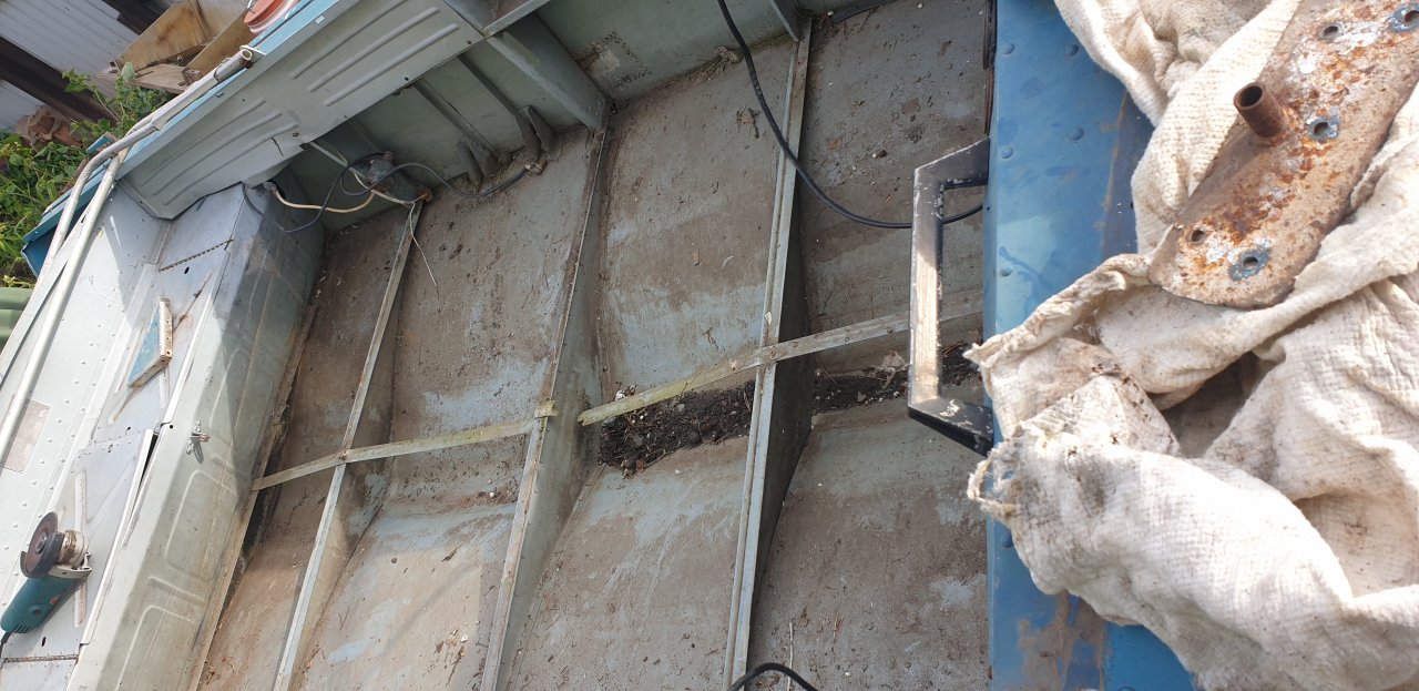

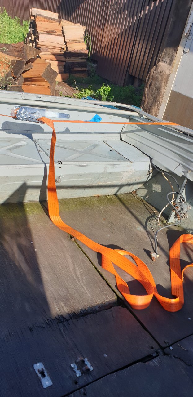

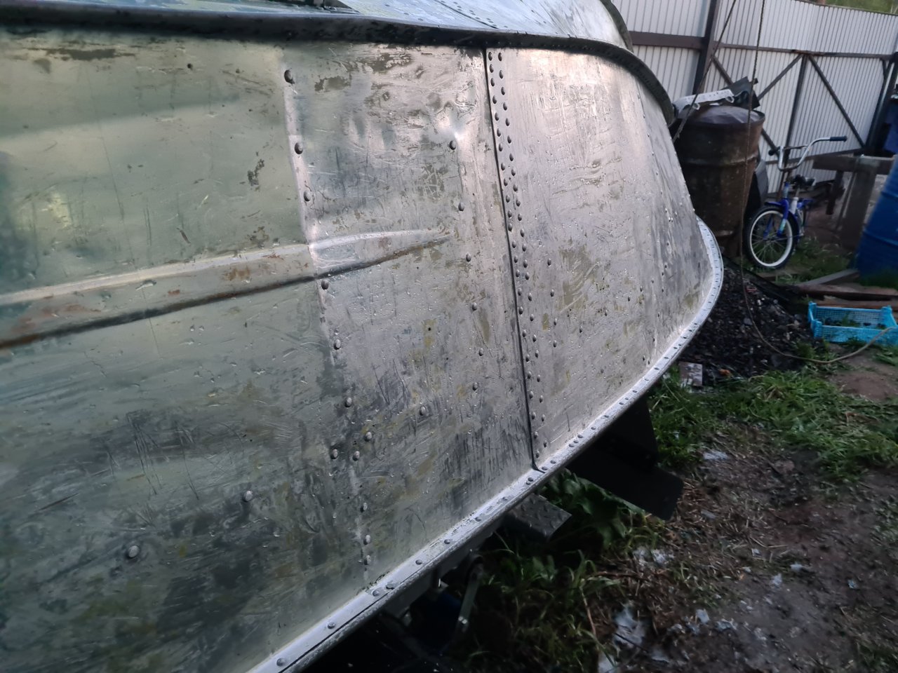

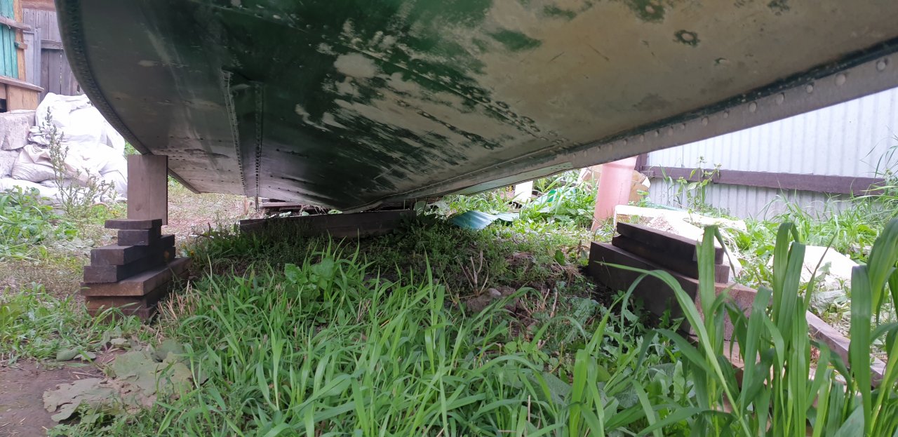

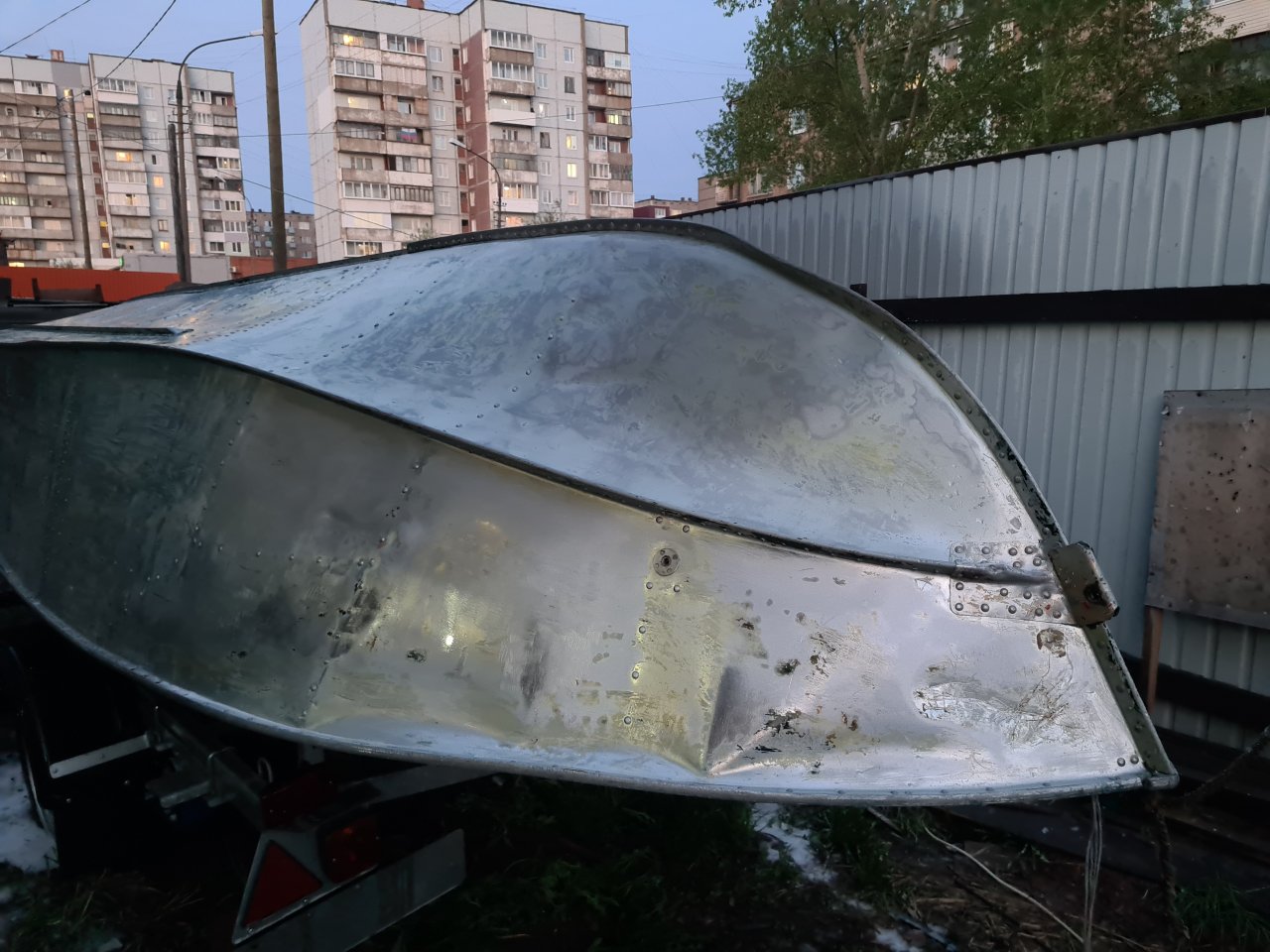

Убрал все с корпуса кроме люка носового, на задней банке оставил ну и помыл с Мойки ВД.
На днях хочу выставить на подставки и набрать воды пока морозов нету проверить на течь.
Выправил киянкой киль в середине корпуса и простучал днище в некоторых местах.

Перед разборкой и мойкой.
236011
236010
236009
Вот такой был киль

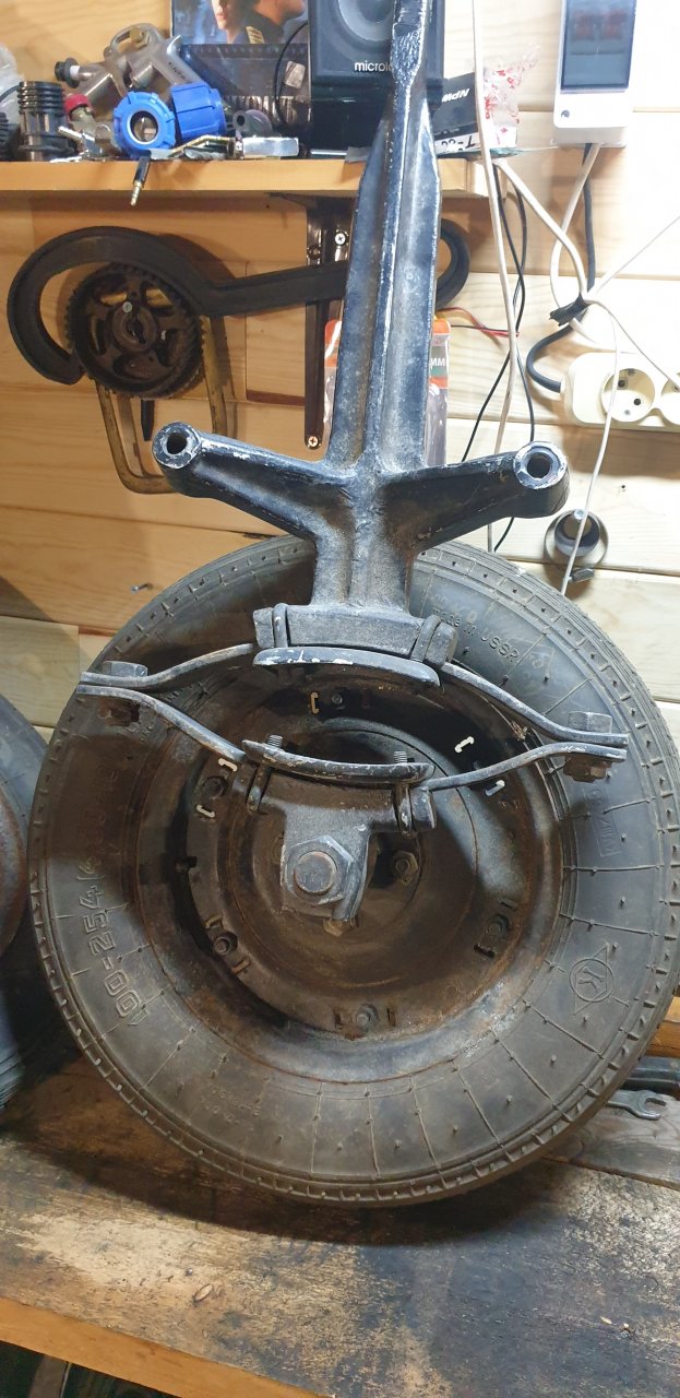

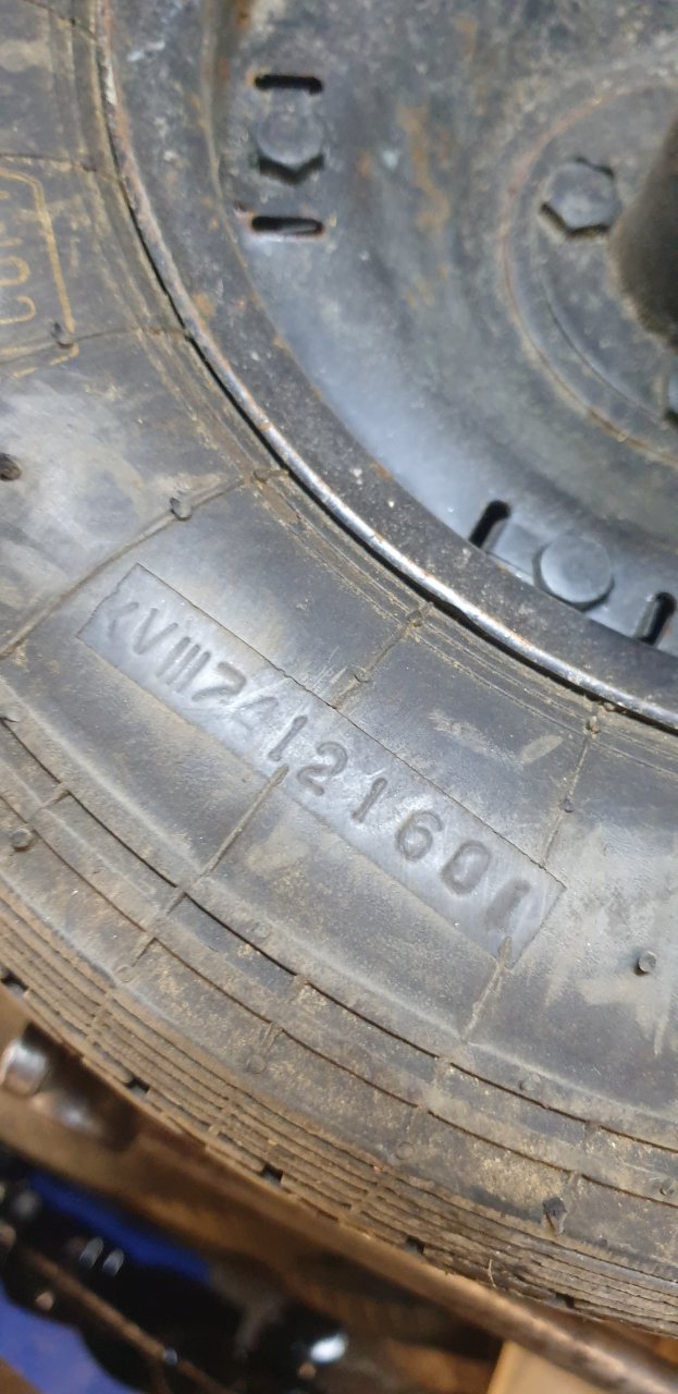

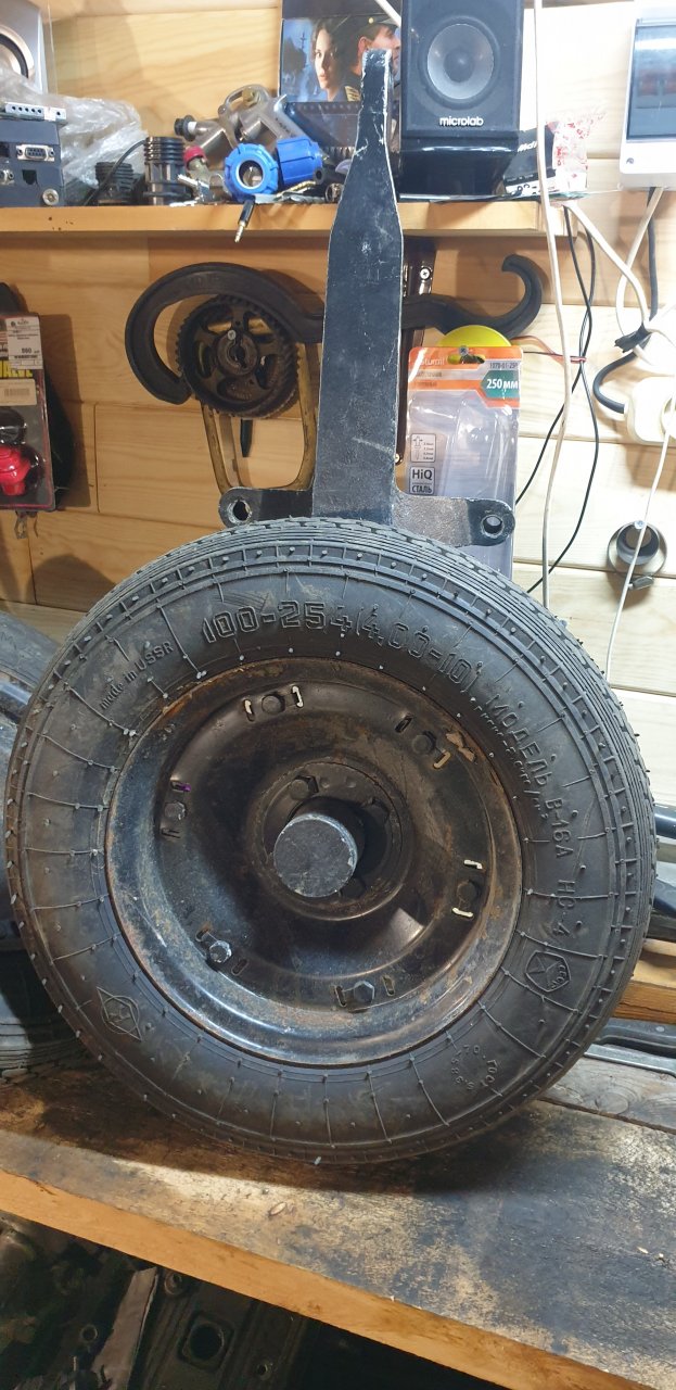

Приобрел средство первичного передвижения по территории лодочный станции .
Резина новая только выпуск 1974 года
Накачал давление держит.

Короче они на лодку не ставились на покрышках ещё усики

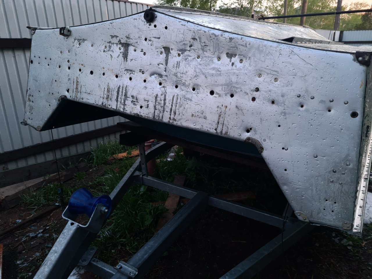

Появилось время на работу с лодкой . Обдираю краску .потихоньку готовлю к покраске.

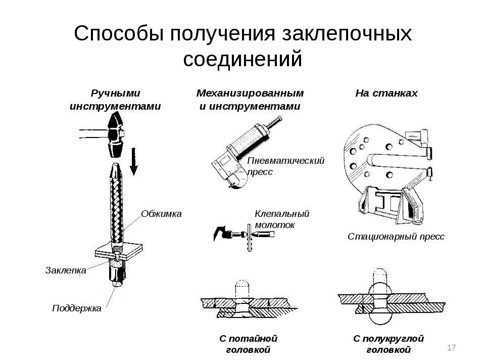

Взялись старенький П4 привести в красивое состояние, и вдруг потекла вода через один из транцевых уголков, которые из железа. Теперь вопрос, обязательно ли при замене сажать новые уголки из алюминия на клепки, а не на сварку? Раздобыл клепки вытяжные герметичные, но думаю как сделать надежнее.
1 881
Здравствуйте, друзья водомоторники!
В п2м менял, взял обычный люминий уголок, разрезал одну сторону ,согнул, лишнее отрезал, шов аргоном проварил, и получилось как в родне, старую по заклепкам высверлил , выкинул нах , новую на гермет и на место , и на заклепки, я использовал вытяжные, но от них толку нет, я их расклепывал как глухую, где то прог до сих пор ходит

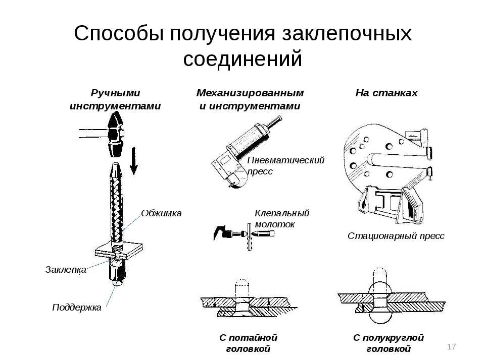

Вот тут про уголки есть
Закажите 100г полнотелых заклепок с авито, используете штук 10 остальные пригодятся всегда. Клепать можно и руками. Во многих роликах компании лодка44 показывают как мужики руками клепают. Из инструмента понадобится молоток в качестве поддержки(упора) и обжимка (тоже из старого молотка или стального стержня сделать, чтобы по ней бить можно было). Ну дополнительная пара рук еще.
