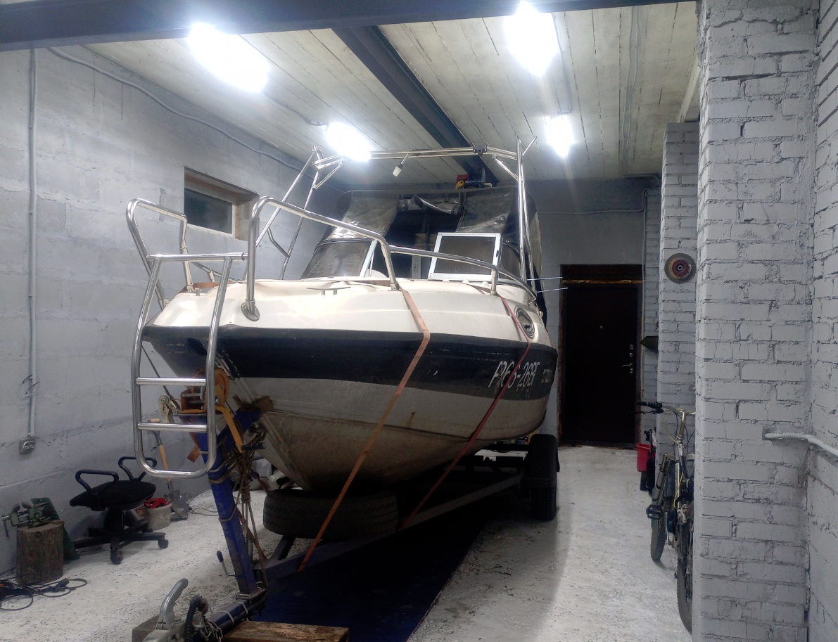

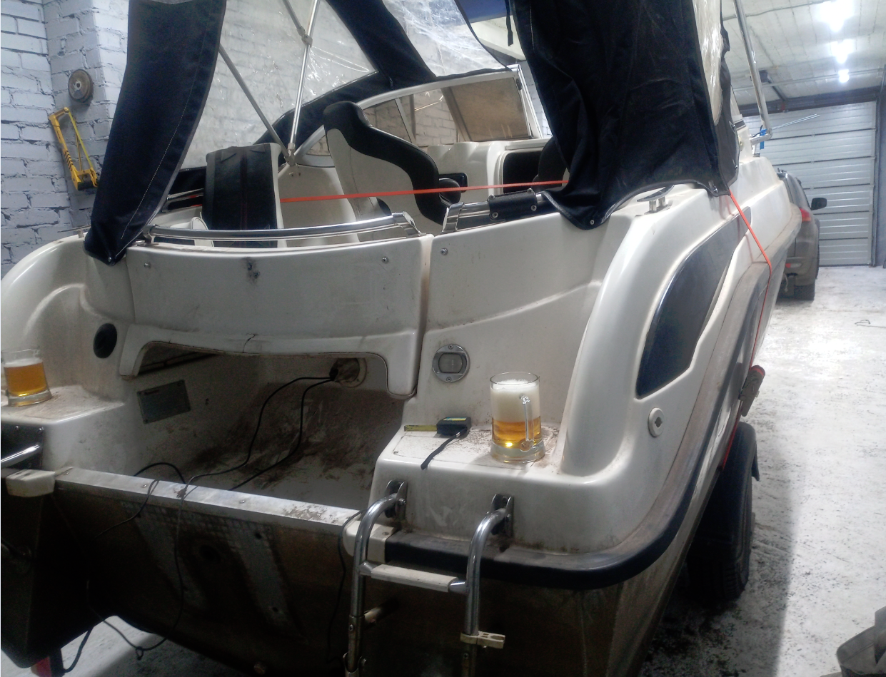

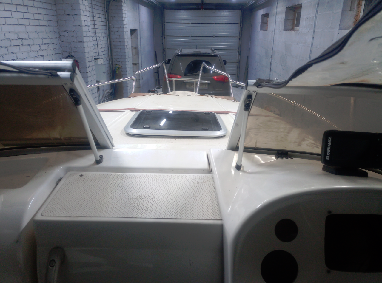

В-общем, приобрел Grizzly 580 Cruiser. Предыдущий хозяин его немного ободрал - снял рулевое и все троса, зачем-то снял указатель уровня топлива (он по идее продается в комплекте с поплавком - поплавок на месте, в баке), немного подзашарпан катер, на двух стеклопластиковых крышках изломы - не критично, отремонтируется без проблем. Производитель - питерская верфь. Сделано не плохо, но использование дешманских клепок вместо нормальных болтов из нержавейки смотрится не совсем логично - при цене нового катера в базовой комплектации 1290000 экономия 1-2 тыр на нормальных болтах из нержи сущая глупость...

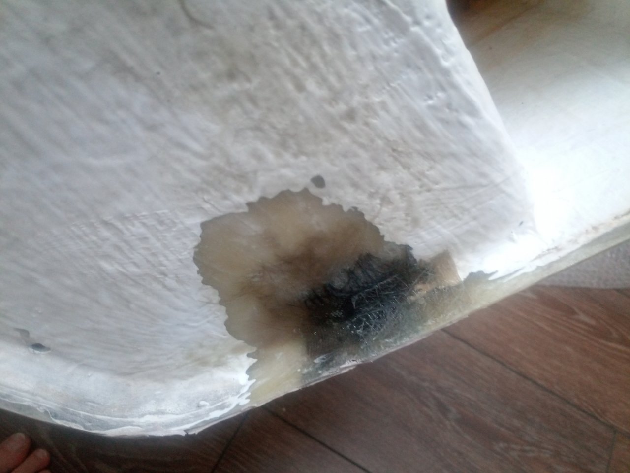

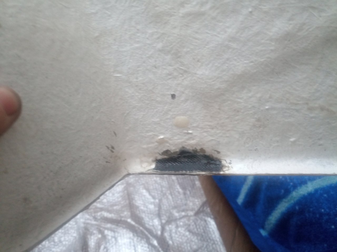

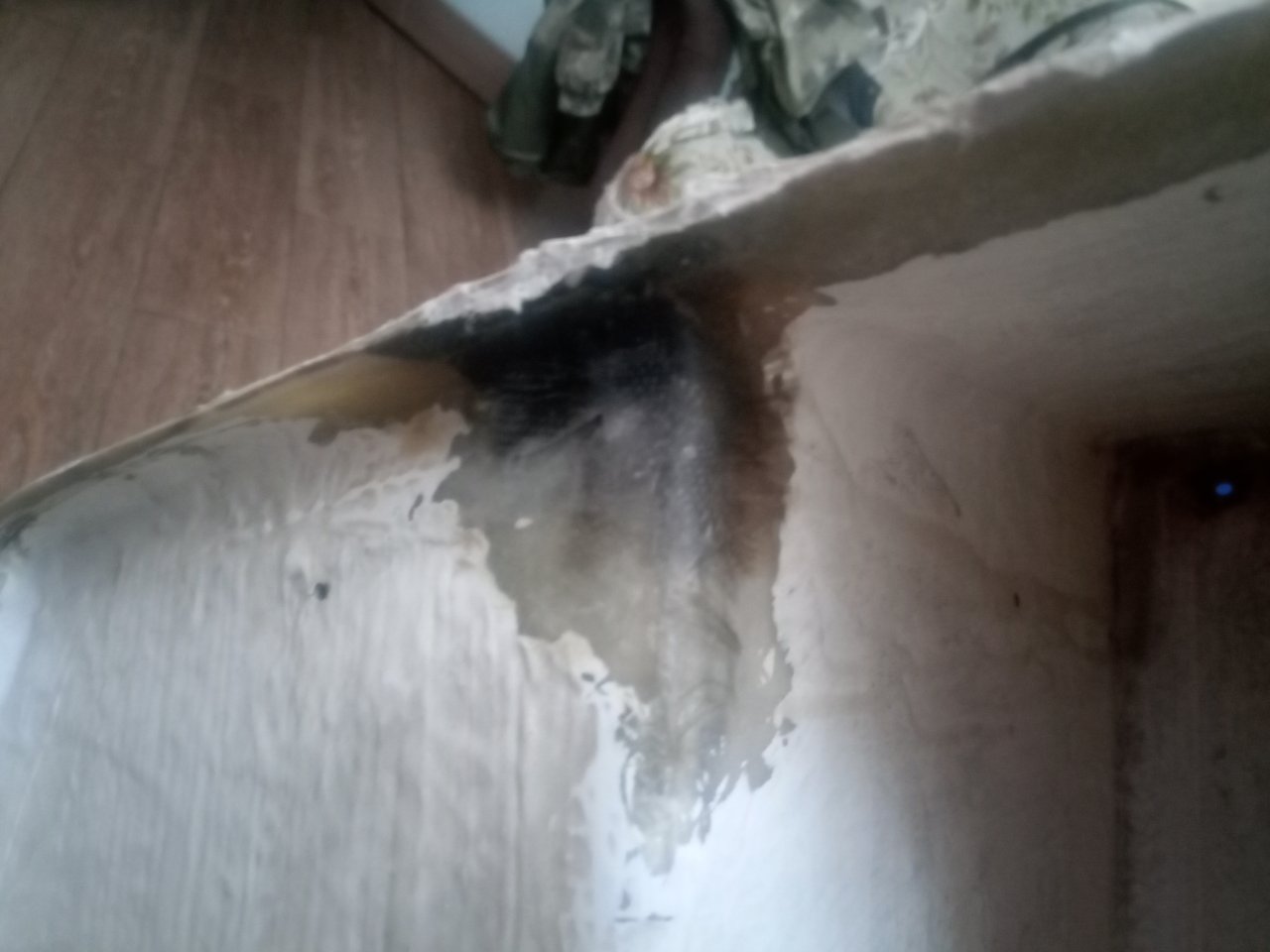

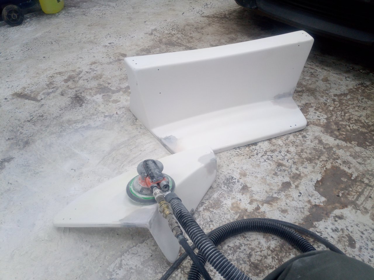

Начал ремонтировать две (из трех) треснутые крышки стеклопластиковые - трещины примерно от 3см до 7см длиной. Сначала было собирался делать все самостоятельно, потом решил привлечь товарища с хорошим опытом кузовного ремонта, но не получилось, скончался он скоропостижно две недели тому назад... Обратился к другому товарищу, подпольная кличка "Пласмаскин" - он уже лет тридцать занимается авиамоделированием, соответственно имеет достаточно богатый опыт "общения с этими материалам". По его совету купил только литр смолы Д20, шпаклевки со стекловолокном и наждачку 80 и 120 (пока), а остальное у него все есть - хороший качественный отвердитель, хороший пластификатор, "пропаренная" стеклоткань и стекломат, весь необходимый инструмент. В-общем моя задача заключалась только в обработке (шлифовании) поверхностей. Единственное с чем он не работал, так это с гелькоатом (топкоатом). Да и во всех наших магазинах по расходным материалам ни кто таких названий даже не слышал. В-общем, детали подготовлены к нанесению верхнего слоя, заказал гелькоат, думаю через пару недель придет. Вот думаю как наносить - полностью на всю поверхность детали, либо лучше кистью на ремонтировавшиеся участки - в-принципе разнотон не критичен т.к. эти участки будут закрыты мягкими накладами (это крышки задних рундуков и по совместительству сидушки задние). Правильно ли я понял, что потом этот гелькоат нужно будет шлифовать и полировать?

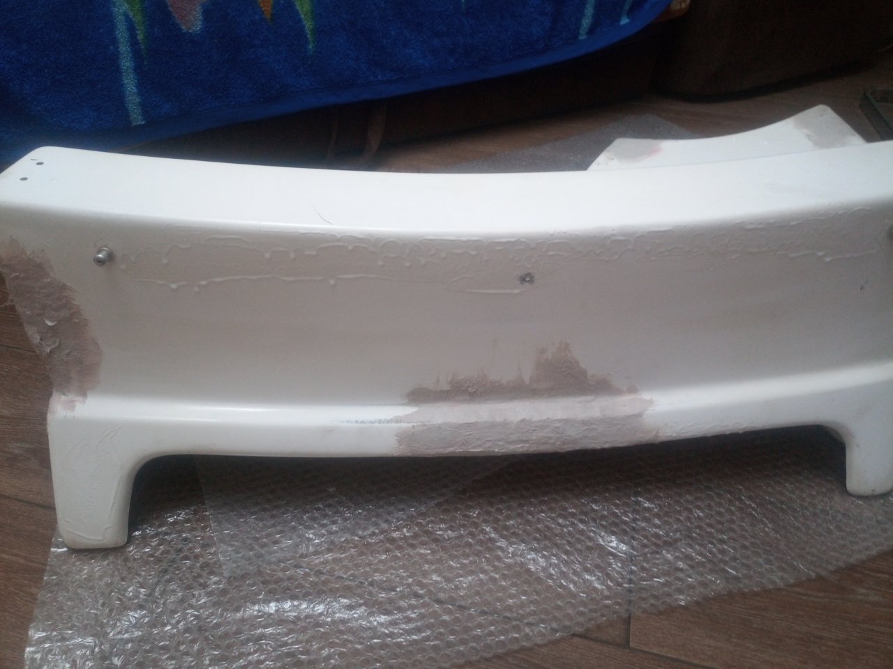

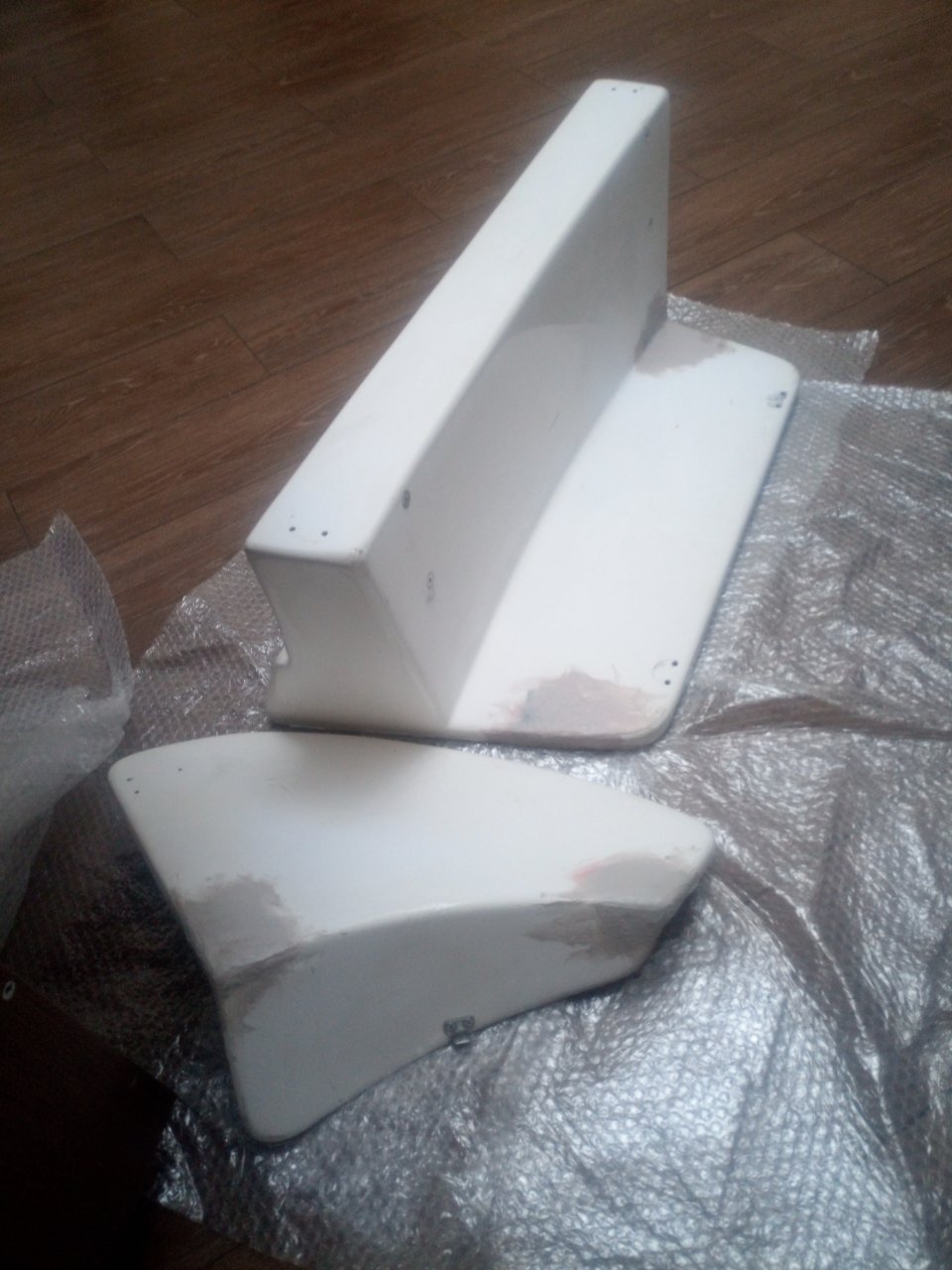

Да мне тоже пофиг - просто делаю что считаю нужным и все. Сегодня замазал кисточкой гелькоатом трещинки в покрытии, завтра буду готовить к окончательной обработке. Товарищ предложил наносить гелькоат распылителем - купил сегодня распылитель с дюзой 2,5мм - когда кистью начал сегодня трещинки замазывать, то понял что краскопульт не справится - решил лучше валиком в несколько слоев с обработкой и финишной полировкой...

Пока выглядит так:

Любопытно получилось - гелькоатом промазал трещинки в покрытии, а он каплями собрался в кучу. В-принципе детали подготовил к сплошному нанесению гелькоата. Похоже буду в бане наносить, чтоб градусов 30-35 было в помещении.
