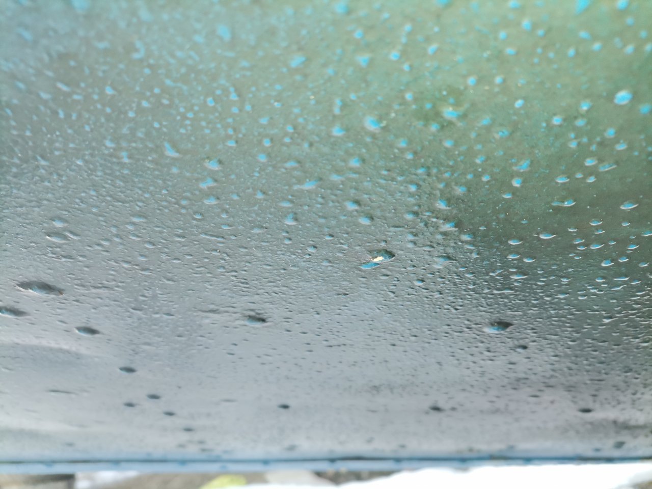

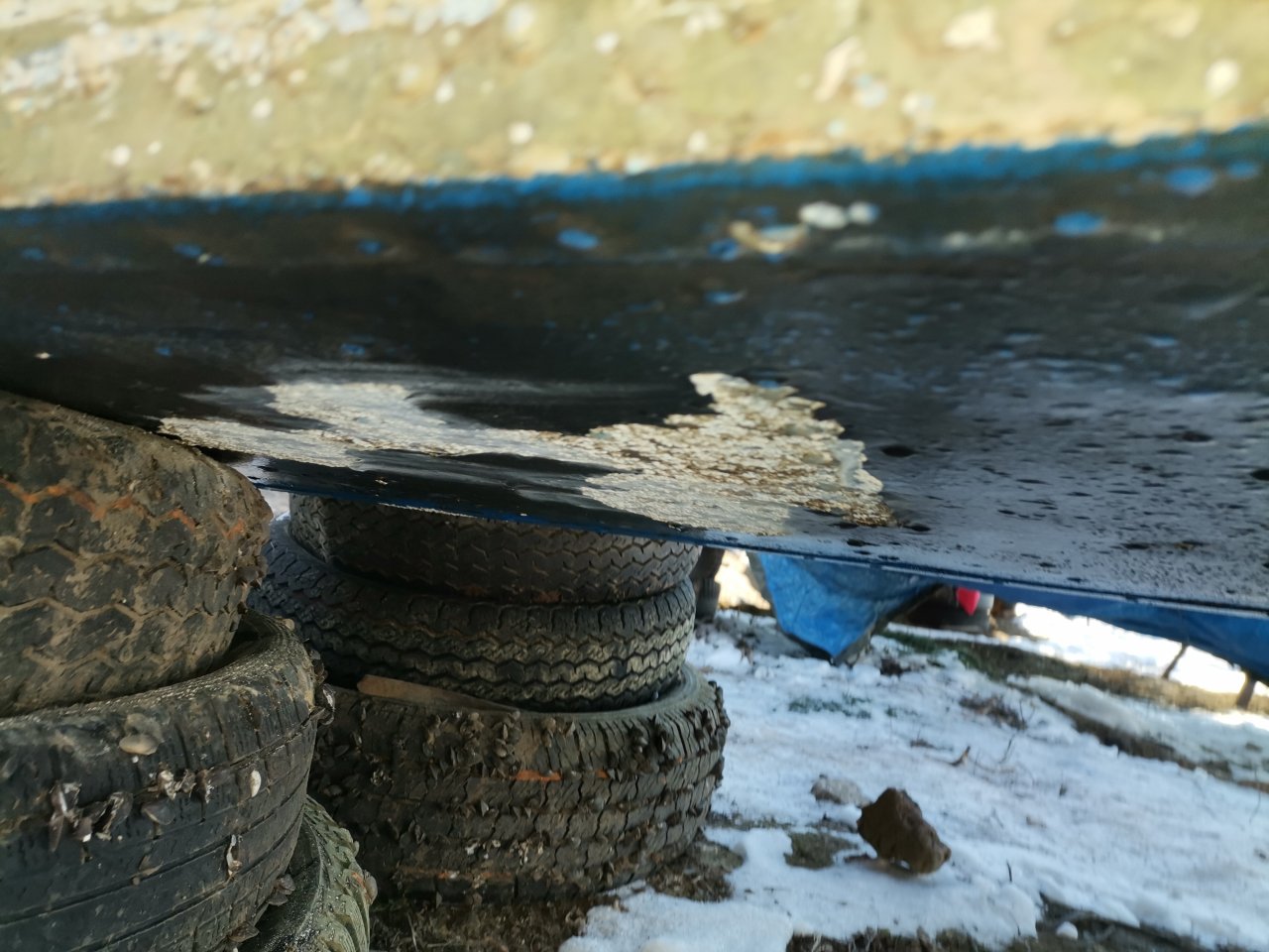

Все равно красить придется, ибо непорядок. Пузырьки на фото, это не краска так лежит, это в них лед внутри. Не знаю, как краска через себя воду набирает, но это неправильно. Чем вот красить только, у кого опыт какой, что держится хорошо?

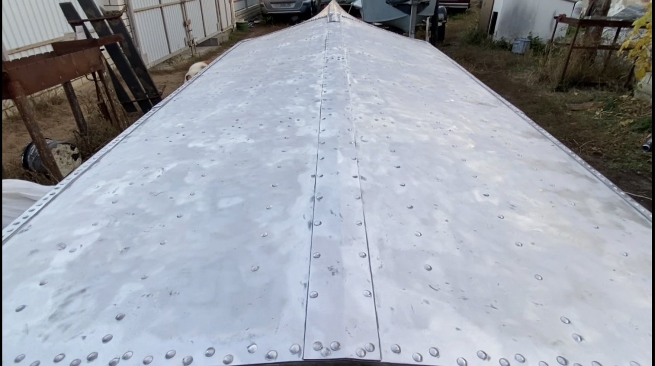

Нашел, кажись, одну из причин недобора скорости:Посмотреть вложение 238887Посмотреть вложение 238888
Намаж мазью днище, тем чем лыжники мажут. Скользить будет - не остановишь.
Ну а если серьезно, все рекомендации выше почему недочет по скорости.
Я в этом году не успел доделать лодку. Красить буду пока незнаю чем но то что не раптором это точно. Обязательно лак будет.
Сейчас дядька Адмирал подскажет!
16 492
1 259
Нееееее...
Тут специалистов-помазков, аки грязи за баней....., это все к ним...
Тока помазка лодки обойдётся дороже самой лодки вместе с мотором и прицепом, если их слушать.....и точно также обшаркается за сезон, как и простейшая ПФка какая нибудь сраная.

Да, читал я эти темы. Однако сейчас времена изменились, тиккурилу и интернешнл не найти, и по цене негуманно будет, ищу более финансово приемлемое решение. ПФ-115 пробовал, на бортах и палубе отлично все, на днище не держится.
Nikolaich
07.10.2020
1 002
724
казанка м
китаец 20л.с. 4т.
Три года назад красил Казанку только наружные поверхности, 80% глянец. Расход 2.5 кг.
Две зимы хранилась на улице в сугробе.
Два лета лодку юзали в хвост и в гриву. Стояла на берегу под открытым небом без тента.
Краске хоть бы что.....
Друзья покрасили две лодки.
Условия эксплуатации лодок те же.
Ещё один приятель покрасил Днепр , но на воде пока не был. Расход 3.5 кг.
Грунт-эмаль очень укрывистый и стойкий.
У нас в Новосибирске продают на розлив и колеруют .
Ценник вполне гуманный.
SELEMIX DTM (1.775.3000... 1.775.3700)
Высококачественная 2-х компонентная полиуретановая эмаль, предназначенная для решения разнообразных задач наносимая непосредственно на металл.
Свойства:
  • однослойная система;
  • хорошее заполнение: до 300 мкм влажной пленки;
  • нанесение методом безвоздушного (airless) и воздушного распыления (airmix), под высоким и низким давлением;
  • хорошая адгезия к разным поверхностям, например: голому металлу, алюминию, оцинкованной стали и ламинатам;
  • превосходная укрывистость, получена благодаря высокой концентрации пигментов.
