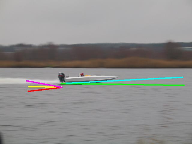

16 492
1 264
Borisych
14.03.2017
292
102
Саров
Я40НЕРО
пофиг какая ГЛИССИРУЮЩАЯ лодка(пластина). Оптимальный угол 4-7(8) градусов между голубым и зеленым. Всё остальное компромисс. Как достичь - проблемы пользователя.....
В идеале на "нужном" долгоиграющем ходу(макс/крейсер/малый) линия АКП, розовое/желтое/красное, должно стать параллельно зеленому.... Т.е. подбор откидки мотора, и изменение развесовки в лодке - груз(тушки) вперед/назад....
Это теоретическая часть. Осталось подтвердить/опровергнуть на практике и в каком то виде преподнести на форуме :))))))))))
Опять же туда иду груженый, обратно пустой, нужен подбор, на сколько он окажется разным - х/з. Тахометр/ЖПС/ручки/голова....
