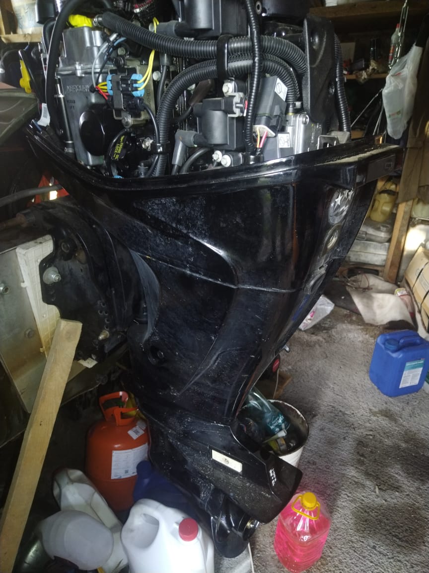

Всем Двс! Возобновлю тему а то тихо тут. Кароче Сузуку продал так как на ней скучно было да и жрала не по детски. В этом готу так и не спустил лодку ни разу,на рыбалку ходил на гондончике с Я15.Теперь по делу, завтра еду за Меркушой 700 кубовая та что в 40 шьётся и тут вопросы 106 килограмм и на L ноге.
Саня на оке
17.08.2022
Южанка , Адмирал 360
Меркурий 15 м
Нужны советы по усилению и поднятию транца. Буду сам делать так как рублей не осталось) Нужен вариант не сложный в исполнении. На сколько поднять, какой нужен клин, что скажут в Гимсе при прохождение ТО? Может у кого есть конци в Рязанском или Коломенском Гимсе так чтобы с коньяком зайти?

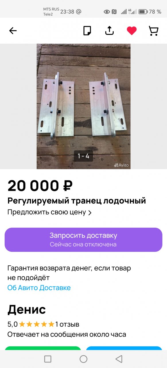

Как у Бориса я точно не смогу сделать, наверное куплю всё таки лифт транец

Саня, все значительно проще. Ставишь мотор на прежний транец. Приезжаешь в ГИМС. Фото лодки, бирок, мотора они сделают. Мотор 30 лс и по докам и реально. Зарегистрировать обязаны. Никого твой транец Л или эс волновать не будет. Тримом подними повыше и на стойку обопри. Можешь вообще мотор в машине привезти. Это для регистрации. По ТО надо подумать. Если даже на воду заставят спускать, заведешь и прокатишься тихо-тихо. На глисс выходить не обязан, типа мотор новый, нельзя, надо обкатать. Я б просто мотор воткнул на 1 болту и дистанцию не подсоединял. Есть и есть.

У меня такой же мотор. Доволен. У меня Вятбот и я сразу заказал под Л ногу транец. Но даже мне пришлось подложить 5 см брусок, чтоб АКП была выше. Никто в Гимс и слова не сказал.
нА ю2 у меня был транец усилен. В размер всего транца, там вроде форма трапеции, была прикручена фанера ФСФ 8 или 10 мм. Можно с 2 сторон. Прикрути так же, между фанеры в продолжение транца проложи доску впритирку. Все прижмется мотором, никуда не денется. Только вымеряй предварительно все, чтоб АКП правильно встала.
Я для установки мотора купил маленький электротельфер. Все один делал. Сейчас его и в прокат взять можно.

Что на счёт клина, какой толщины делать? И ниже киля на сколько опустить на 1или 1,5 см?Киль не резал

Лифта достаточно механического, подумай. Гидравлика там не особо и нужна. Но ты сможешь выставить мотор идеально без танцев с бубнами и сверлением дырок. В принципе, весь люминь, кроме Хастлеров, будет работать в одно уровне. Последний в уровне сталюк.
Я своим пользуюсь, когда перехожу со стали на люминь и обратно и при чрезмерной загрузке на скоростной сталюке + плюшки\ватрушки.
Что знал, рассказал. Решение за тобой.
9 748
6 524
И еще: я бы ничего не пилил пока, как ты спрашиваешь. Если есть такая возможность, я бы собрал лодку, может даже открасил бы полностью или частично, спустил бы на воду, выставил мотор и опробовал как оно едет, посмотрел бы и поснимал со всех ракурсов и обязательно корму и положение мотора в динамике. Какие-то элементы можно и на болтах оставить для тестов. Ты все равно не попадешь в точку с первого раза, задавая здесь вопросы: корпуса у людей разные (у кого-то кривые от рождения или о жизни), комплекты еще более разные. Если интересно, доводи свой до ума. Понимание постепенно придет в голову по мере продвижения проекта.
