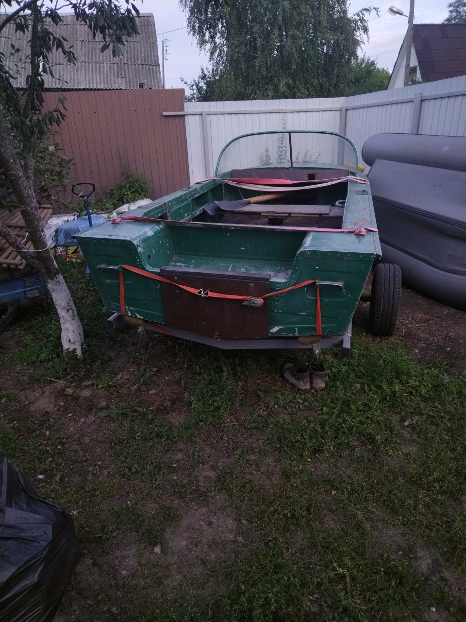

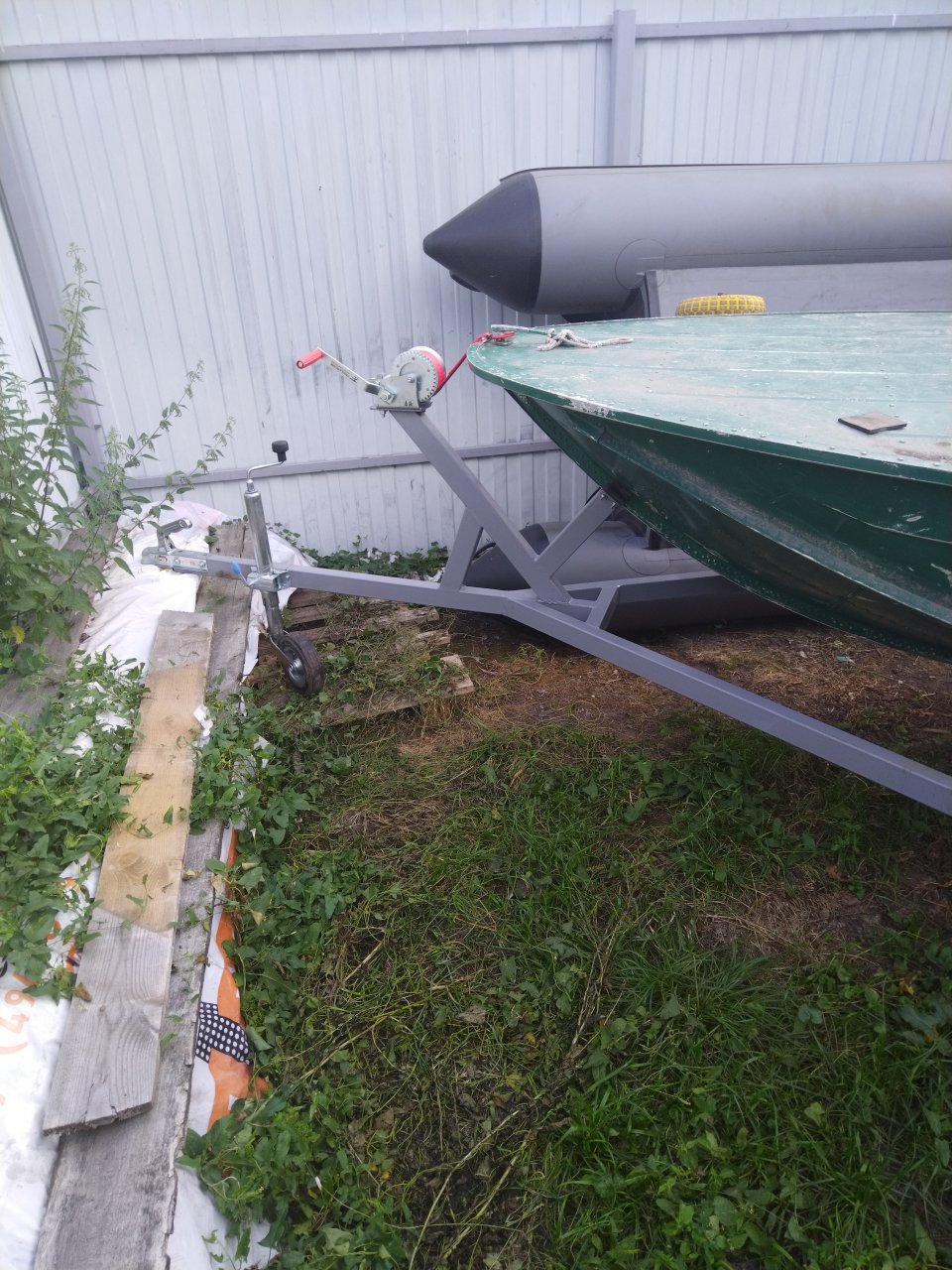

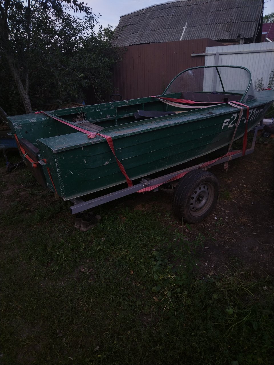

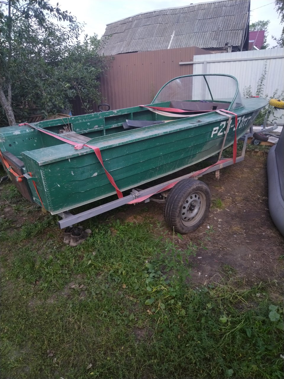

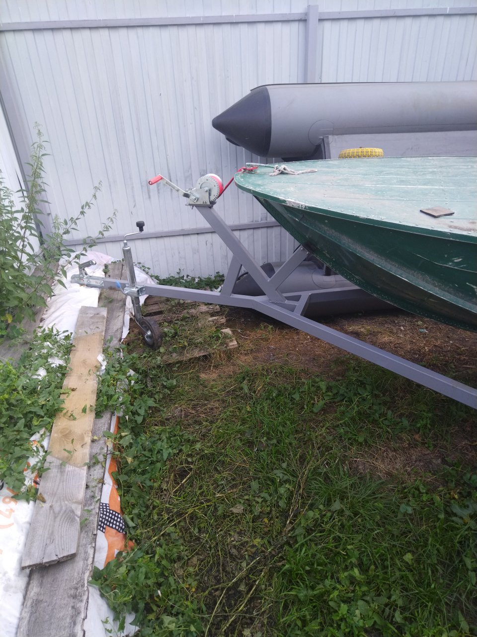

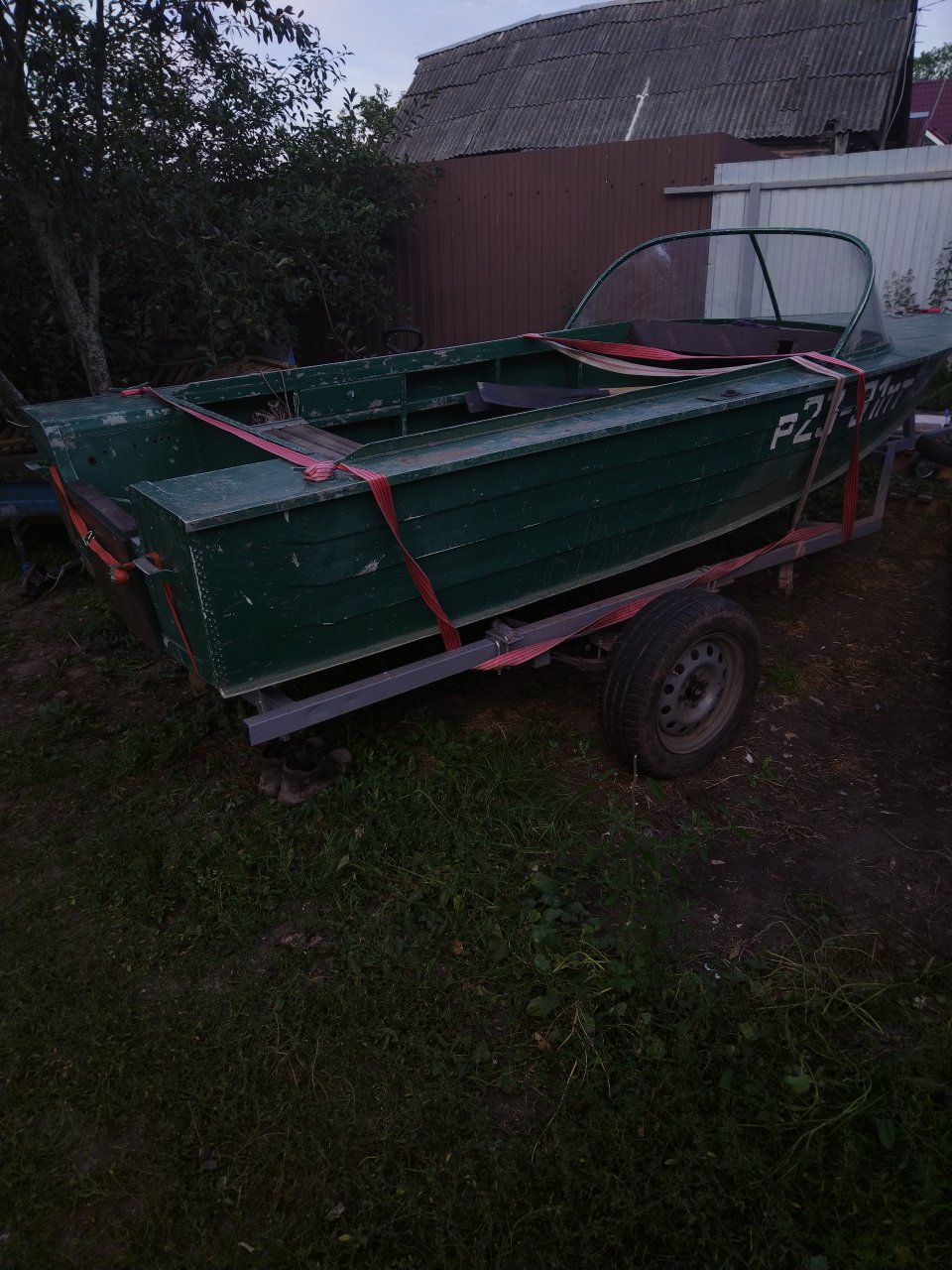

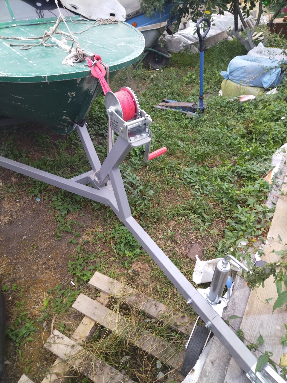

Сезон закрою на 15 ти сильном моторе а там видно будет, 30тка однозначно так как в гимсе 40 не зарегистрируют (спрашивал) С оснащеним не тороплюсь , пока-что сварин прицеп куплены сидения , корпус проверен на течь .

За прицеп самопал у вас ни чего не будет ? Не конфискуют ?

Саня, при внутренних работах -минимум веса. Рекомендую на бортовые зашивки -4 мм ФСФ фанера (лачить нужно) или вспененный ПВХ. Пайол (пол) - 9 мм ламинированная ФСФ фанера. "Вафлей" вверх/вниз, сам решай. Вафлей вверх сложнее мыть, особенно, когда щука попрыгала.
Торцы фанеры можно обработать на 2 слоя синтетической морилкой (НЕ ВОДНОЙ!!!). Та же фенолформальдегидная смола в быстролетучем растворителе. Сохнет минут 40.

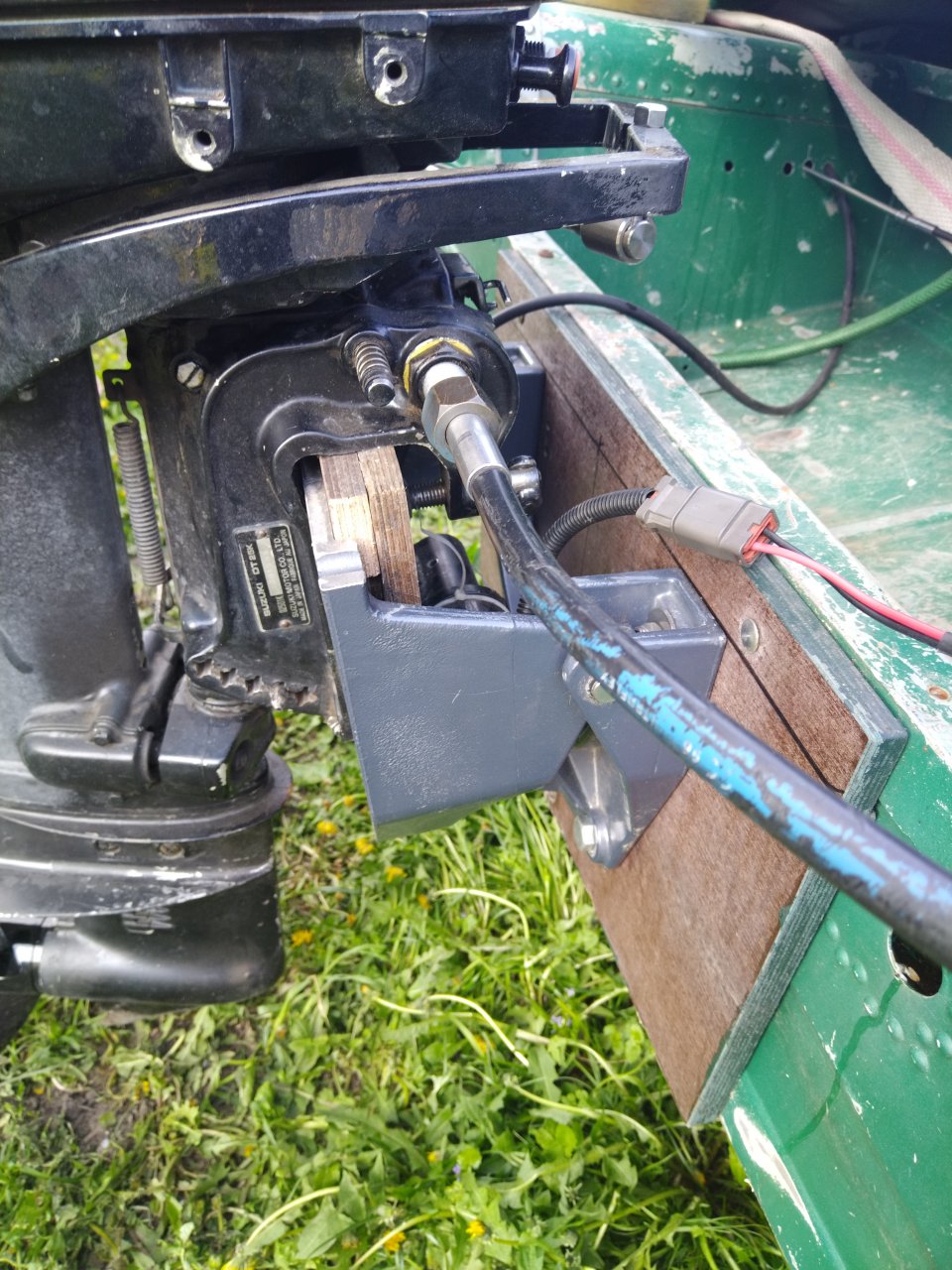

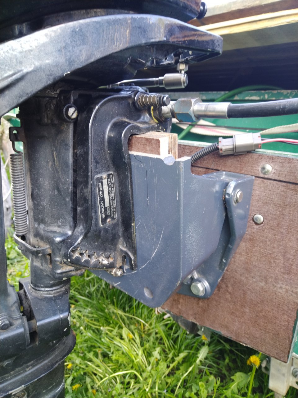

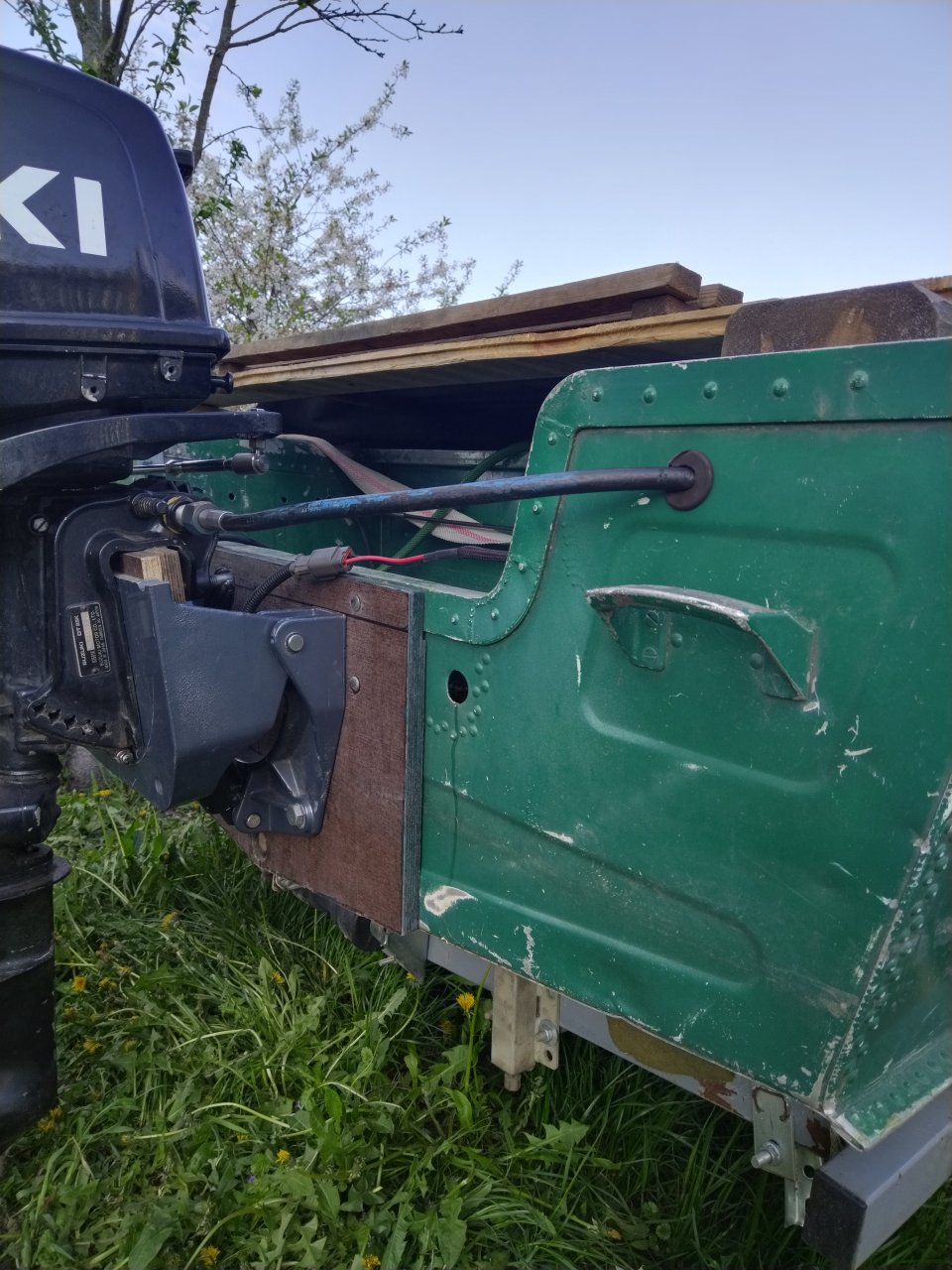

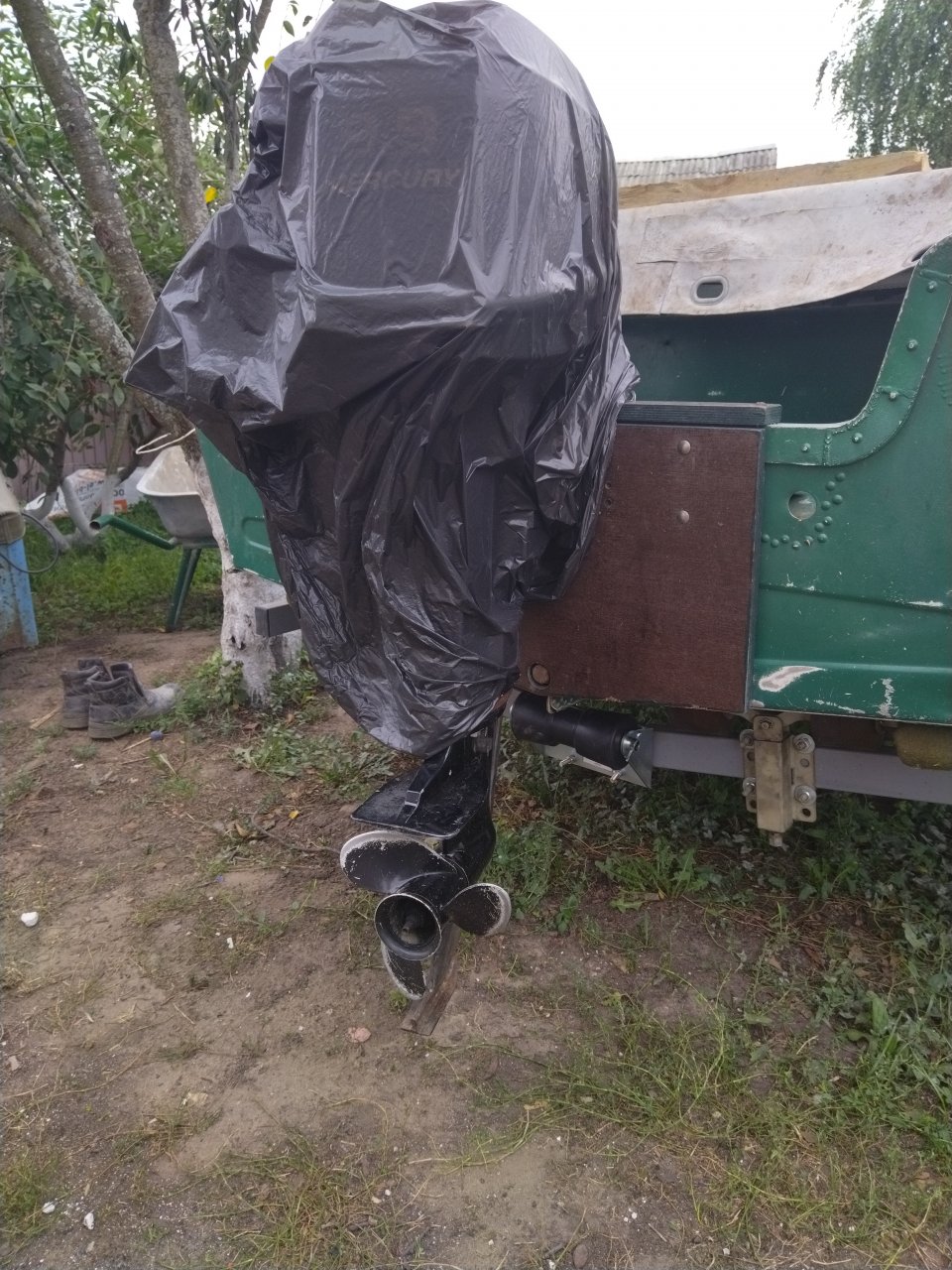

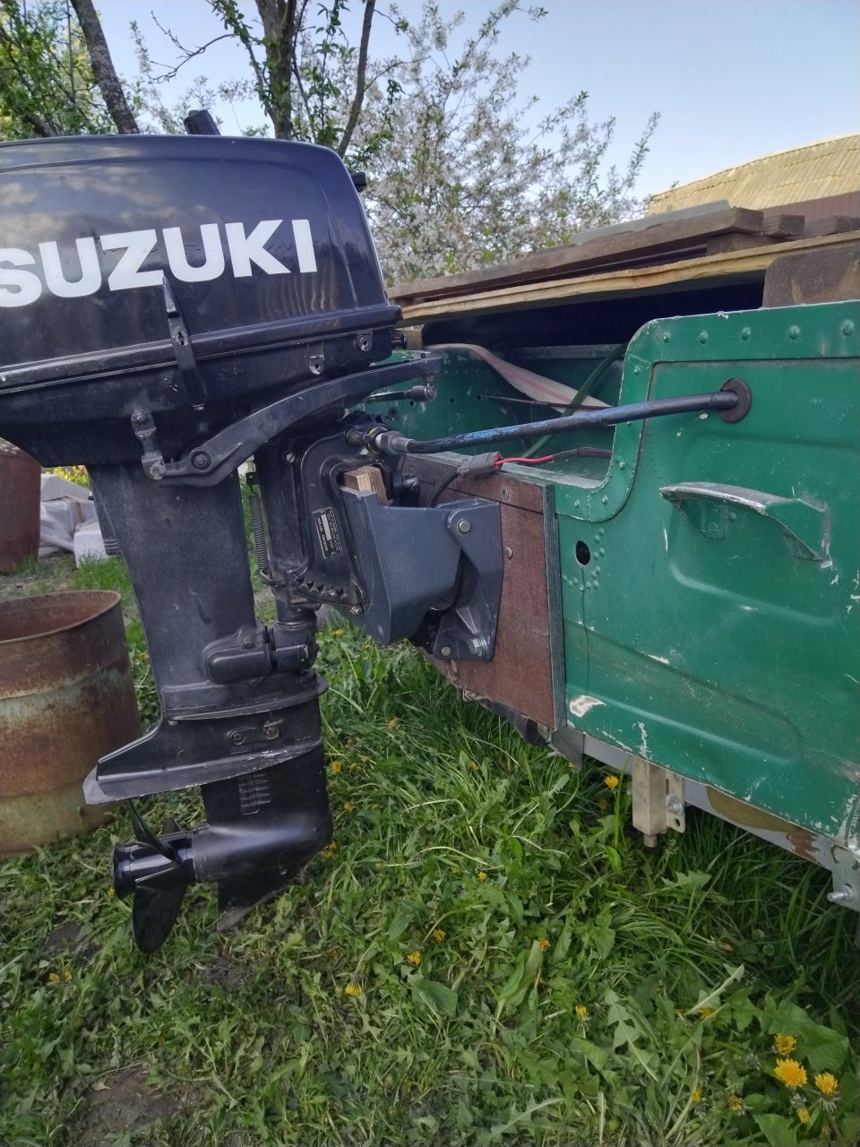

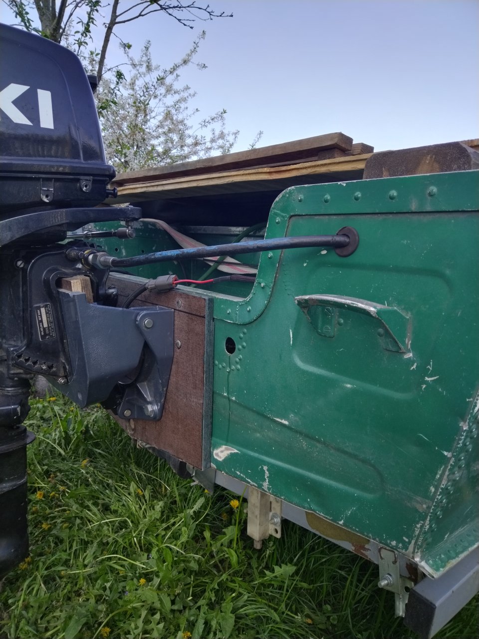

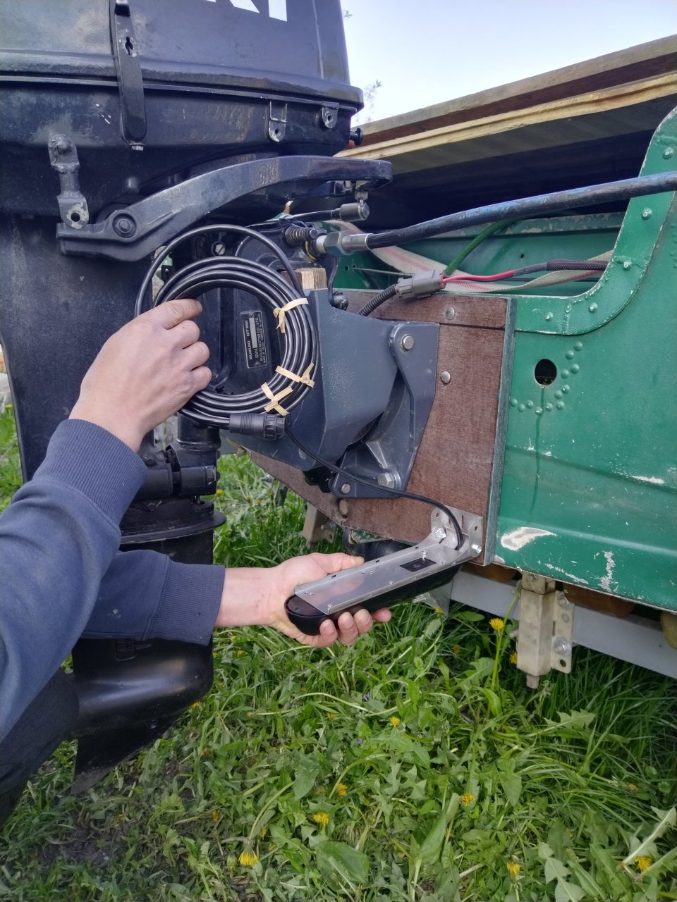

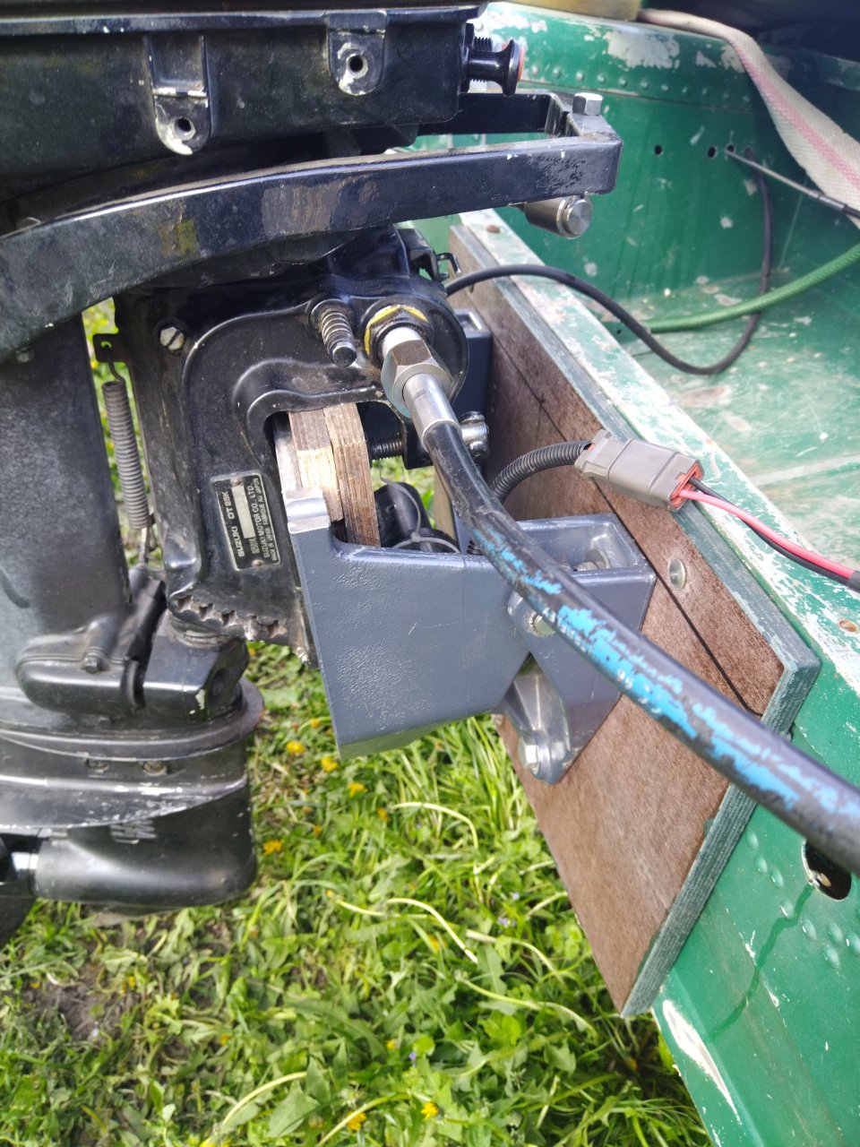

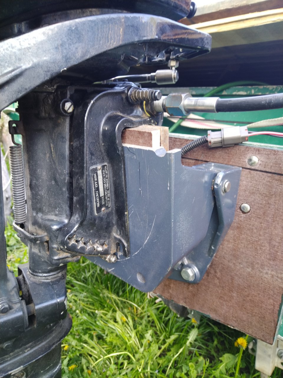

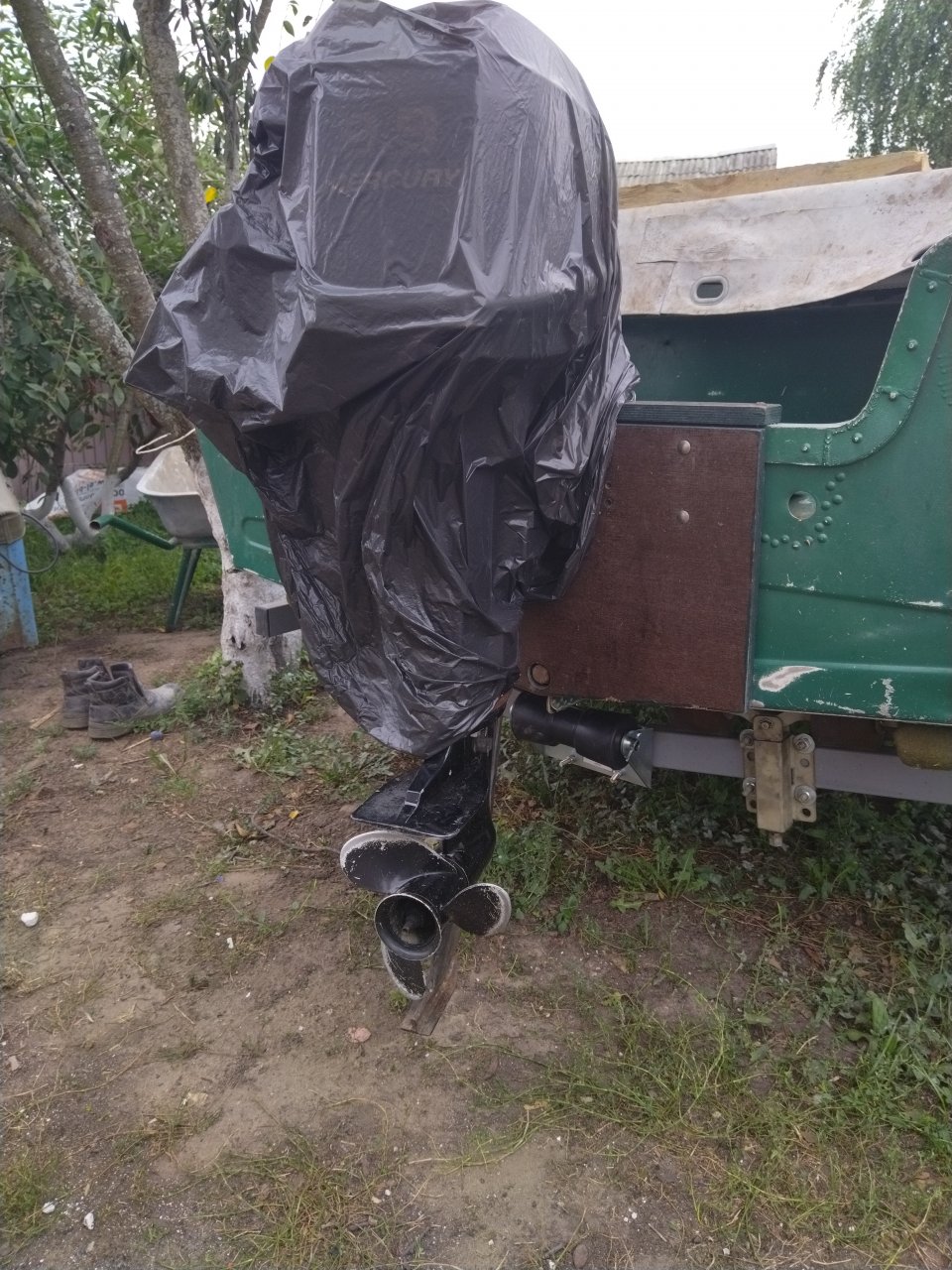

Всем ДВС ! Мужики подскажите по установке электро транца сеа про , фанеру снимать или не трогать?
Саня на оке
17.08.2022
Южанка , Адмирал 360
Меркурий 15 м

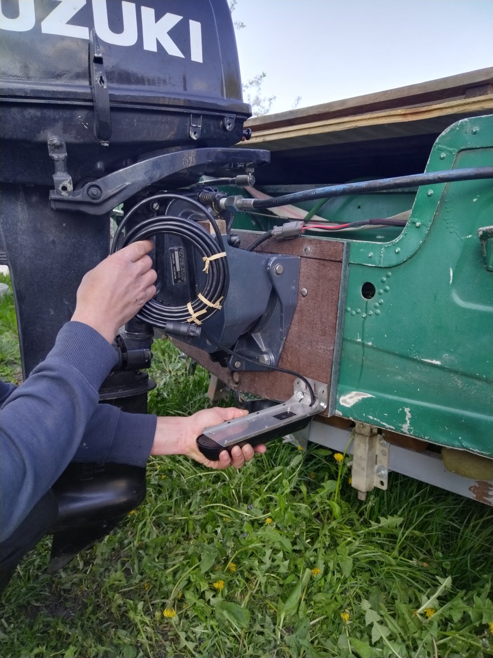

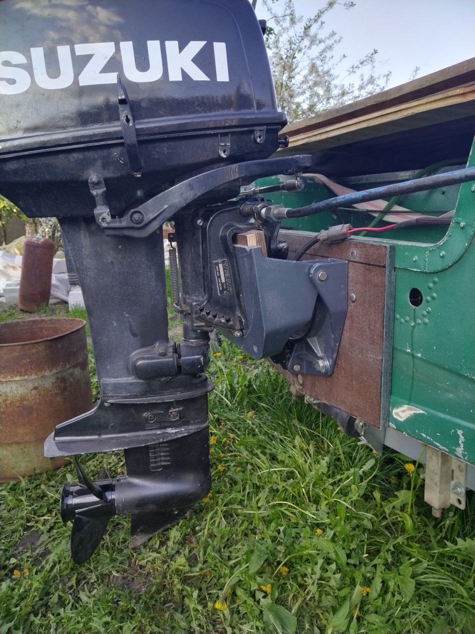

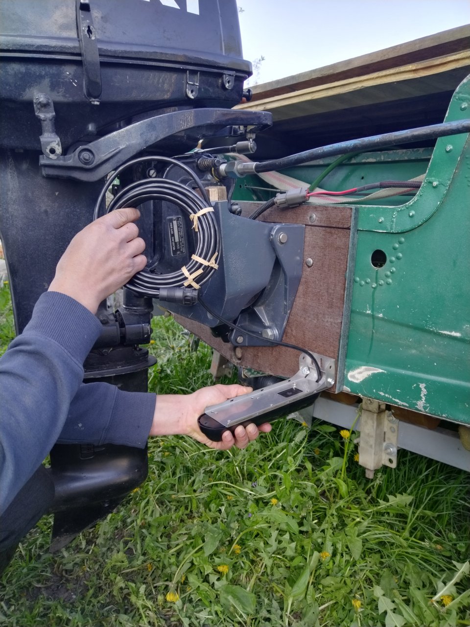

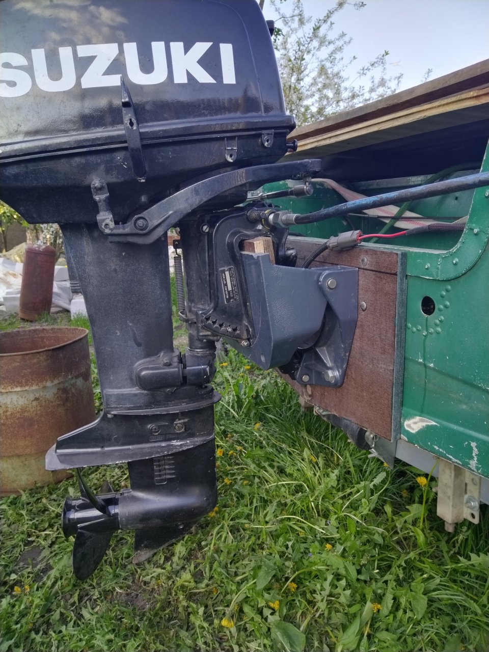

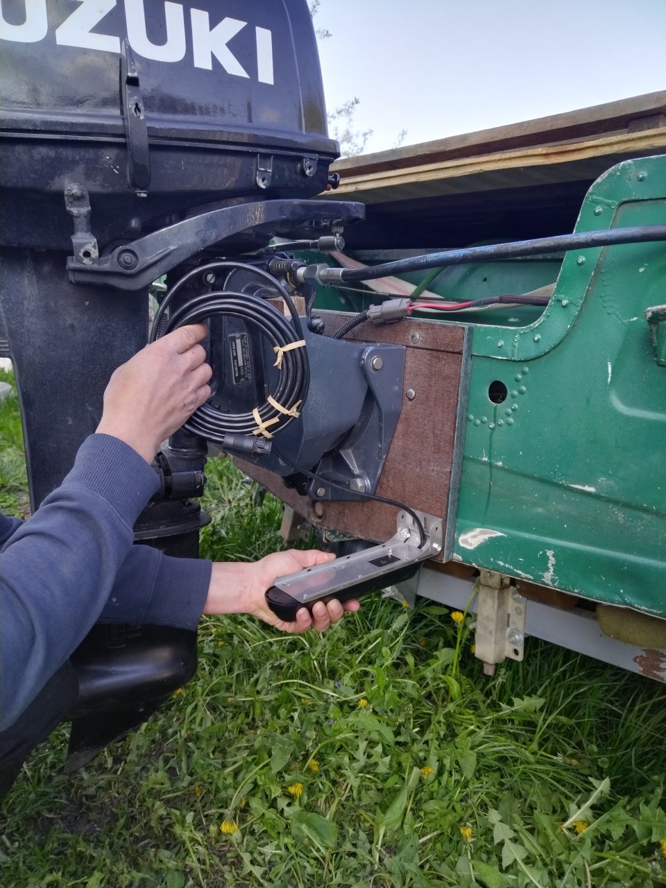

Установил трим , вопросы по датчику 3в 1 куда его вкорячить и как что бы не оторвало на ходу ?

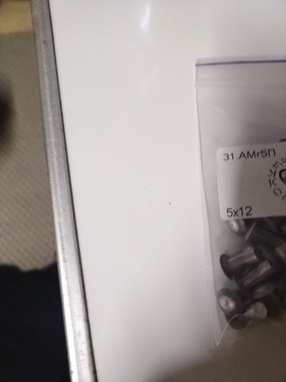

Взял наборчик под перфоратор для ремонта

А почему фанеру не поставить с другой стороны, со стороны мотора...
Подсмотрел у других и также себе сделал?
Мотор ещё дальше будет от транца, на толщину фанеры.

На жесткий корпус датчик надо ставить на корпус безо всяких штанг. У меня при заказе Вятбота сразу заказал площадку под эхолот приварить. На Южанке ее можно просто приклепать к транцу, через герметик. Но она должна стоять жёстко.
Используйте штатную площадку 3в1. Единственно, что я сделал, это вставил в площадку пружину. Что бы Г- образную часть площадки можно было загнуть на меньший угол. К длинной части , в ее конце прикрепил тонкий тросик. И вымерял два положения тросика. Одно рабочее, когда датчик опущен. Второе - транспортировочное, когда датчик сложен. На тросике две петли. В зависимости от надобности цепляю петельку за болт на рецессе.
Пружина подошла от старого ножного насоса, прямо как родная.
