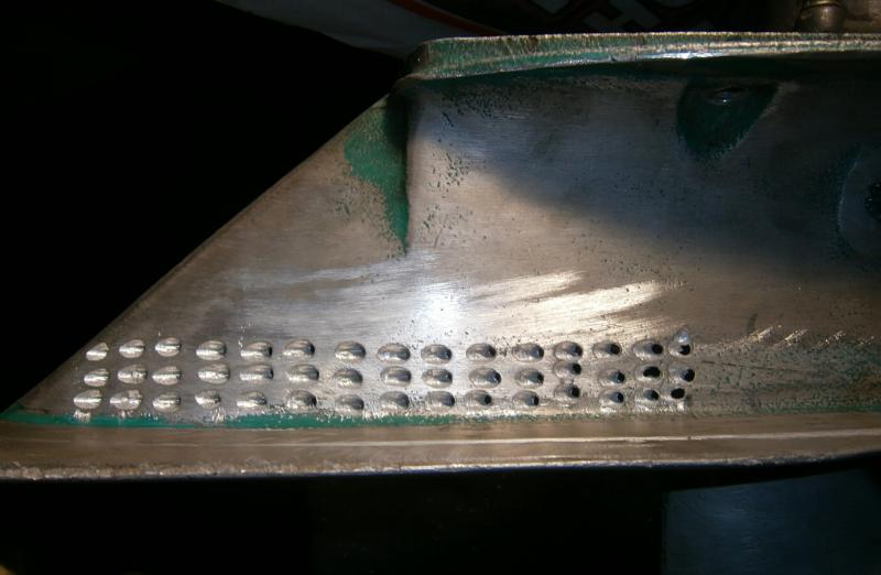

Посоветуйте, чему же отдать предпочтение??? Самому насверлить отверстия под 30град. , не совсем просто но реально можно! Или всё таки отдать на станок, что бы было "как по уму" Не дёшево, сразу скажу, а будет ли существенная разница в результате? КАК ВЫ СЧИТАЕТЕ??? Не хотелось бы испортить или получить не все 100% эффекта такой модернизации!

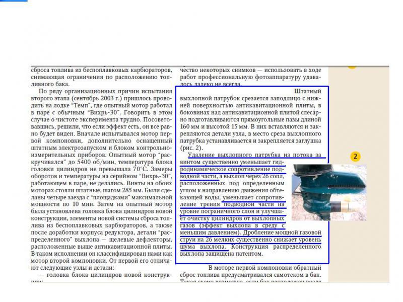

Дим не буду развивать ненужные споры просто не хочу. Но для внимательного читателя в данной статье есть много странного.
1. Шаг винтов заявлен 285 ????? И это на моторах которые намного мощнее 30 вихря что они не крутят Н-300 и с 76 поршневой??? и с двумя карбюраторами, тут масса народу стонет что нет в продаже Н-330 для обычного вихря.
2. Запатентованный щелевой выхлоп? ЗАШИБИСЬ только сам собою напрашивается вопрос неужели все иностранные конструктора прошли мимо столь полезной модернизации? И сделали выхлоп через ступицу.
3. УМЕНЬШАЕТ ГИДРОДИНАМИЧЕСКОЕ СОПРОТИВЛЕНИЕ ПОДВОДНОЙ ЧАСТИ? Это мы имеем ввиду 2/3 площади антикавитационной плиты тоже мне достижение, а какова у нас смоченная поверхность днища? В десятки раз больше это как скидка в 100 баксов от стоимости 600 мерса.
4. Если верить всему что пишут на просторах интернета то и магниты на топливных шлангах(есть у меня клиенты которые владея 500 кабаном повесили АЖ 2 ШТУКИ отдав 1500 гривен, продолжить?)
5. Где уверенность что выхлоп под углом к набегающему потоку воды его не тормозит а именно отталкивает?
6.Прочти внимательнее про скорость и особенно про тип судна на котором проводились испытания точнее про оба типа судов.

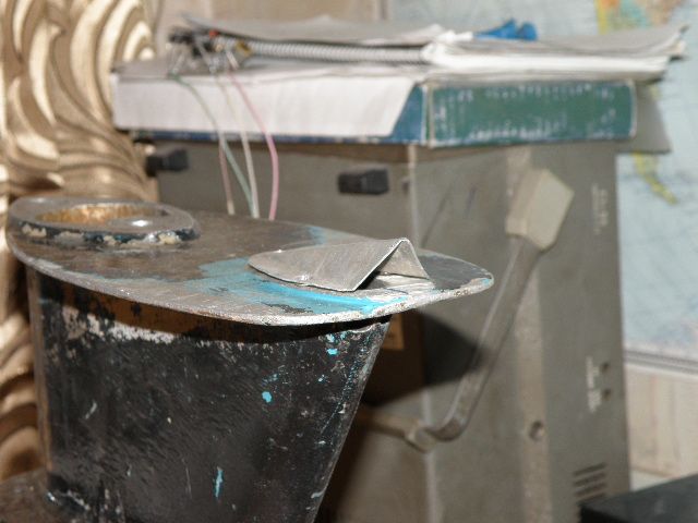

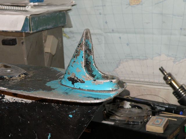

кстати хобот (я его клитором называю) когда подрезал, лодка резвей шла. планирую его спилить, отверстие заварить пластиной и на его место поставить узенькое перо.
победа
04.03.2011
1 539
Мercury-50 ELPTО
Та если я буду дырку заваривать, то и пёрышко сделаю! А вот если не найду сварку или дорого будет, то заклепаю сам и без пера!
Да ненадо там ничего варить... фрезеровку в толщину пластины-заглушки, резьбу в "теле" и пластину четырьмя винтиками 3мм. в потай по "углам" и усё :yes:

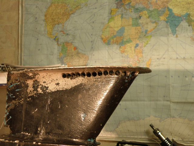

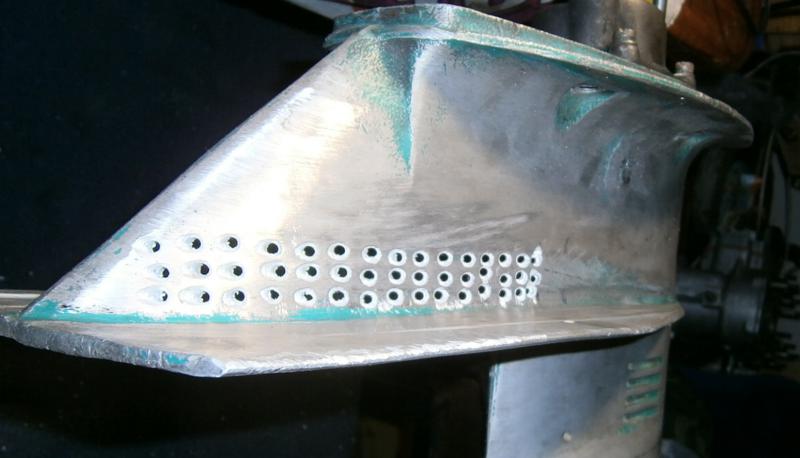

Я на вихруне (30 с нептунновской ногой) начинал сверление сверлом 3мм вначале под прямым углом, а когда углубление позволяло, раворачивал под углом. Предварительно кернил.Потом рассверлил сверлом 4мм.
Володь, ИМХО 3й(верхний) ряд - зря. Плита заглубляется поменьше :yes: ... а так всё вполне... :D

Для тех кто собирается обрезать" хобот".Этот "хобот" сделан таким образом ,что бы компенсировать реактивный момент т.е. на ходу без хобота, румпель всегда будет тянуть в одну из сторон. Кто готов мирится с этим неудобством ,тогда вперед, на мины.Звук тише не станет,разве что немного изменится, а чаще будет ещё крикливей. Обязательно надобно делать "килек",потому как на дальних переходах держать ся на курсе довольно утомительно. Выигрышь в скорости мизерный. Вот и выбирайте что лучше.
